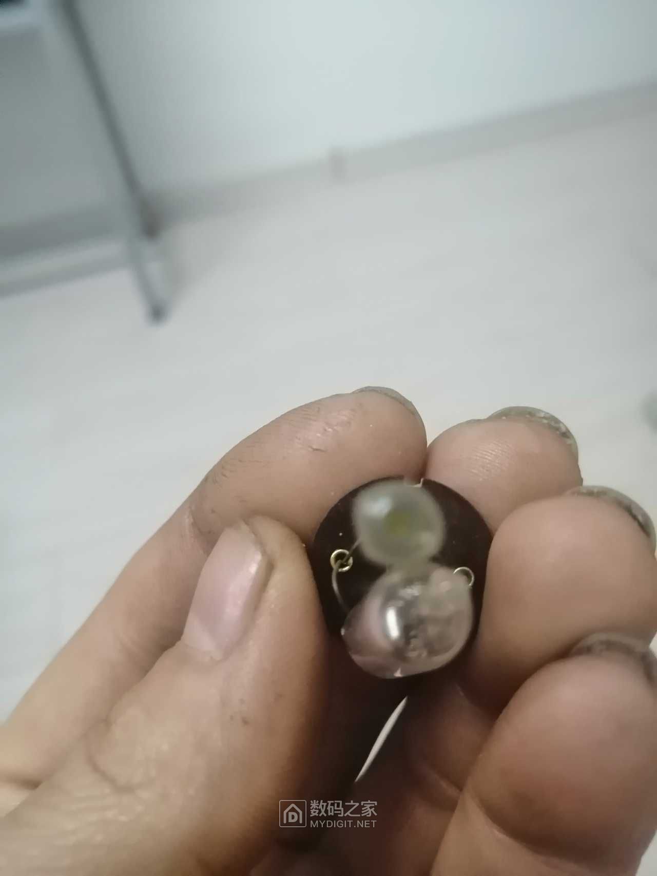

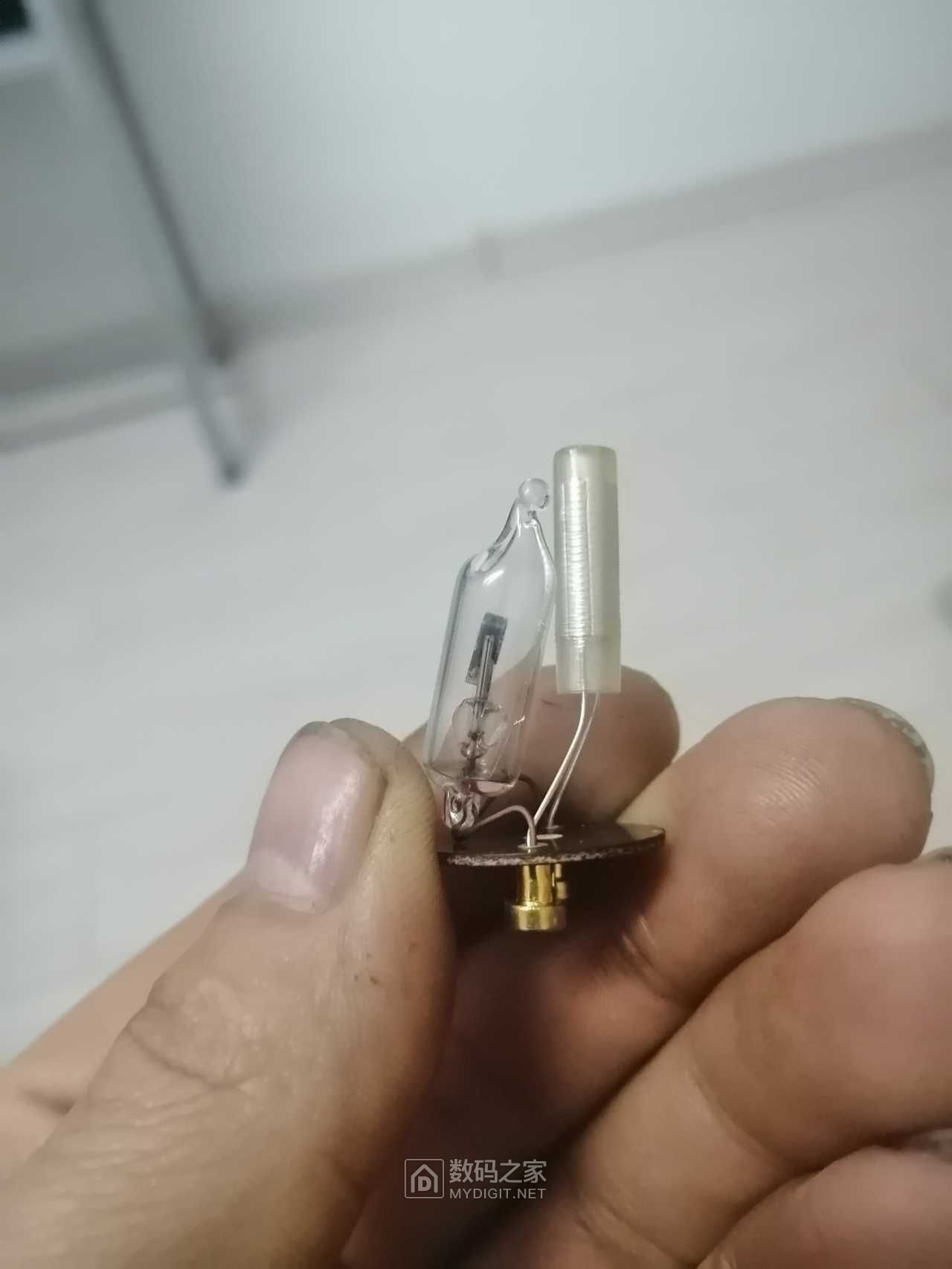

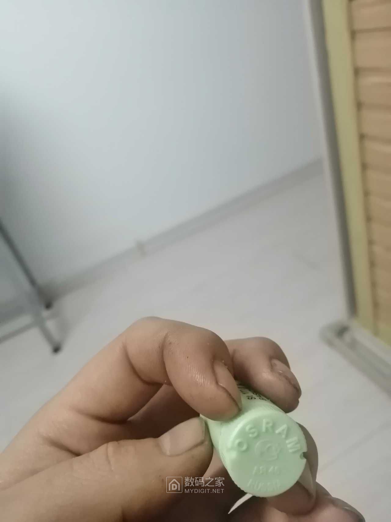

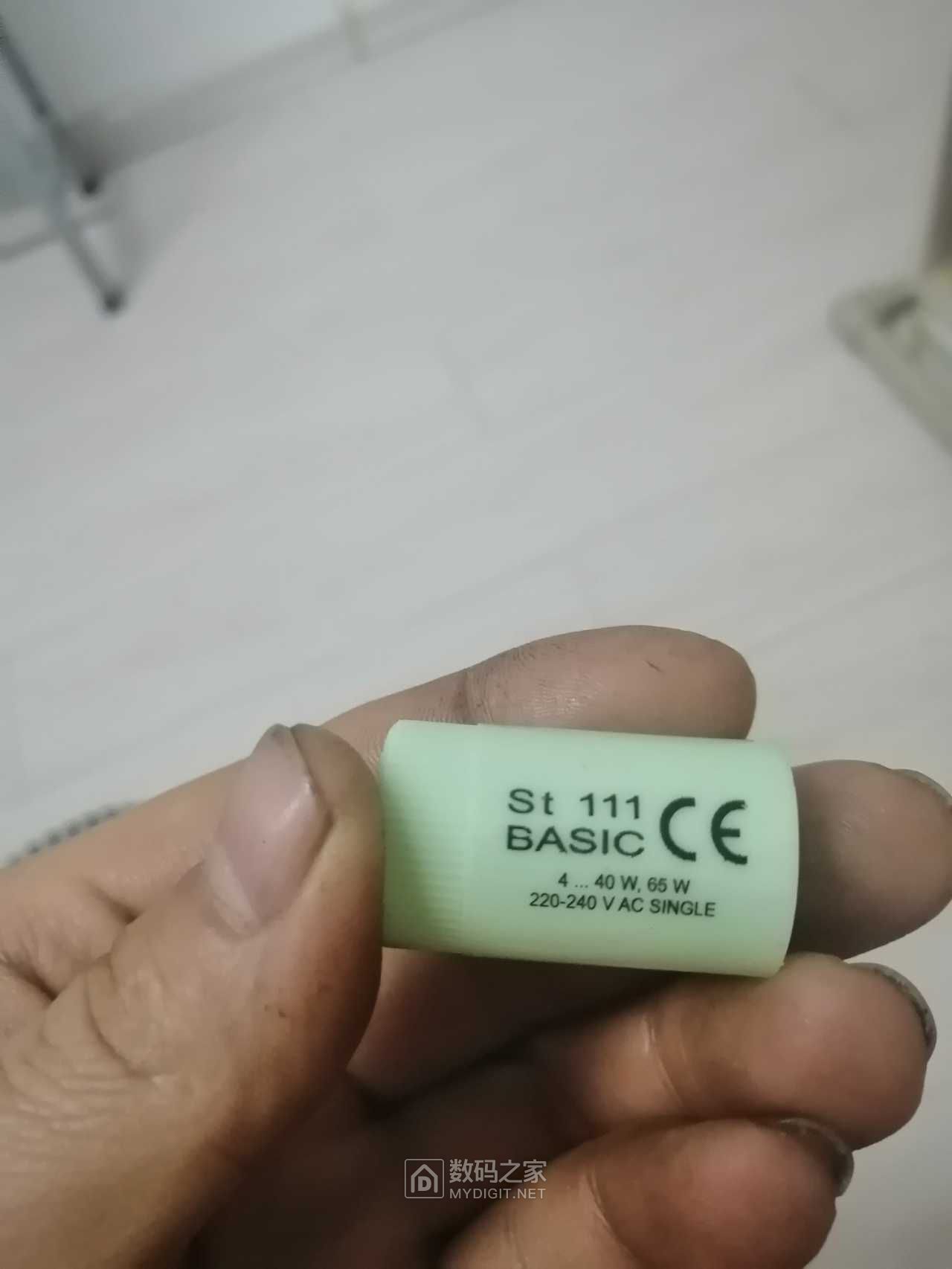

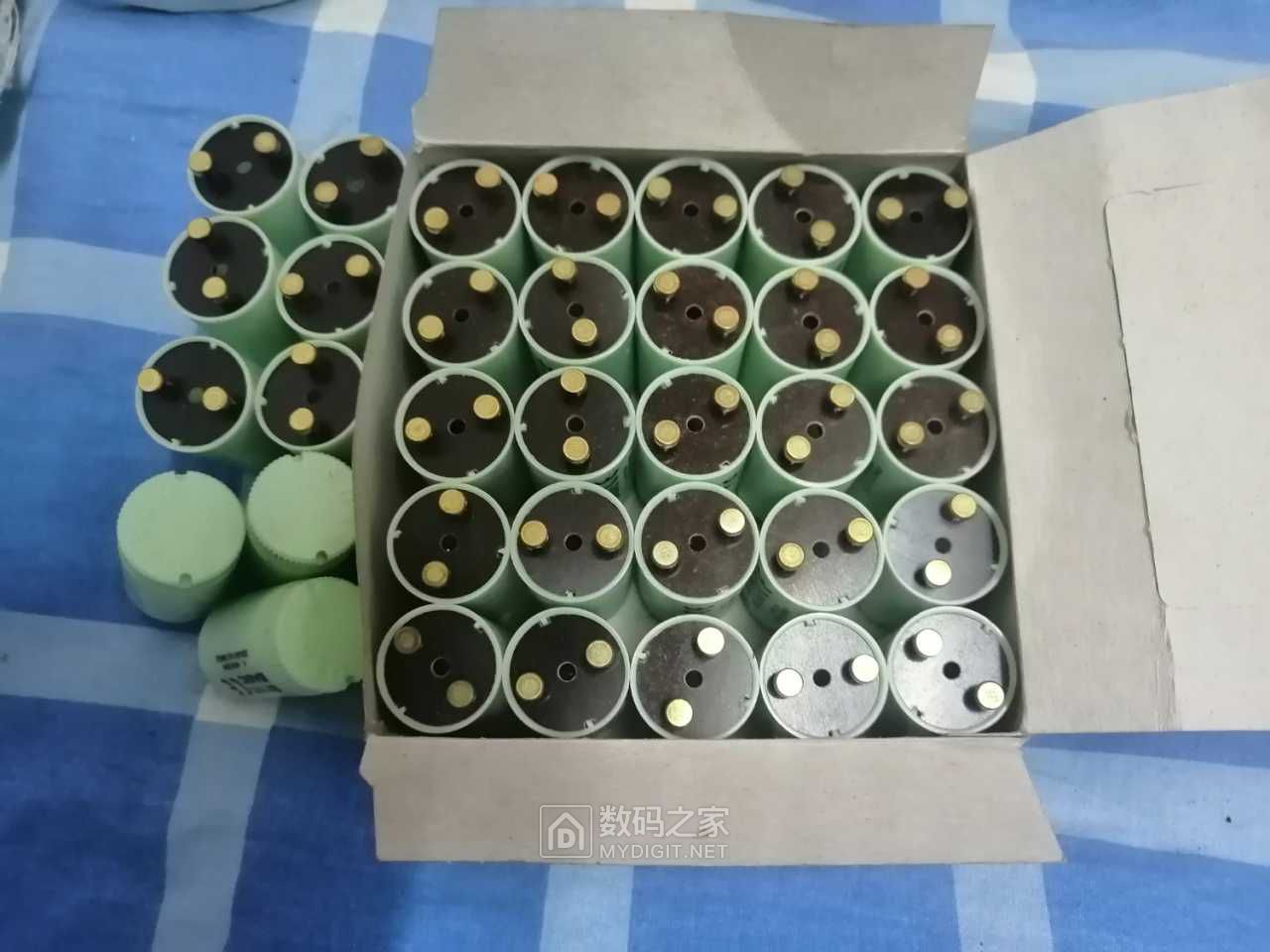

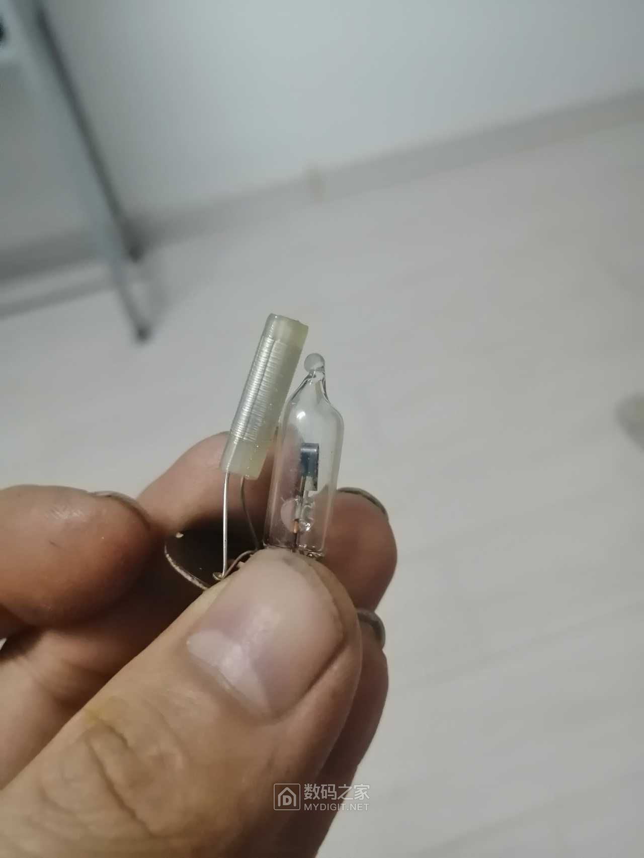

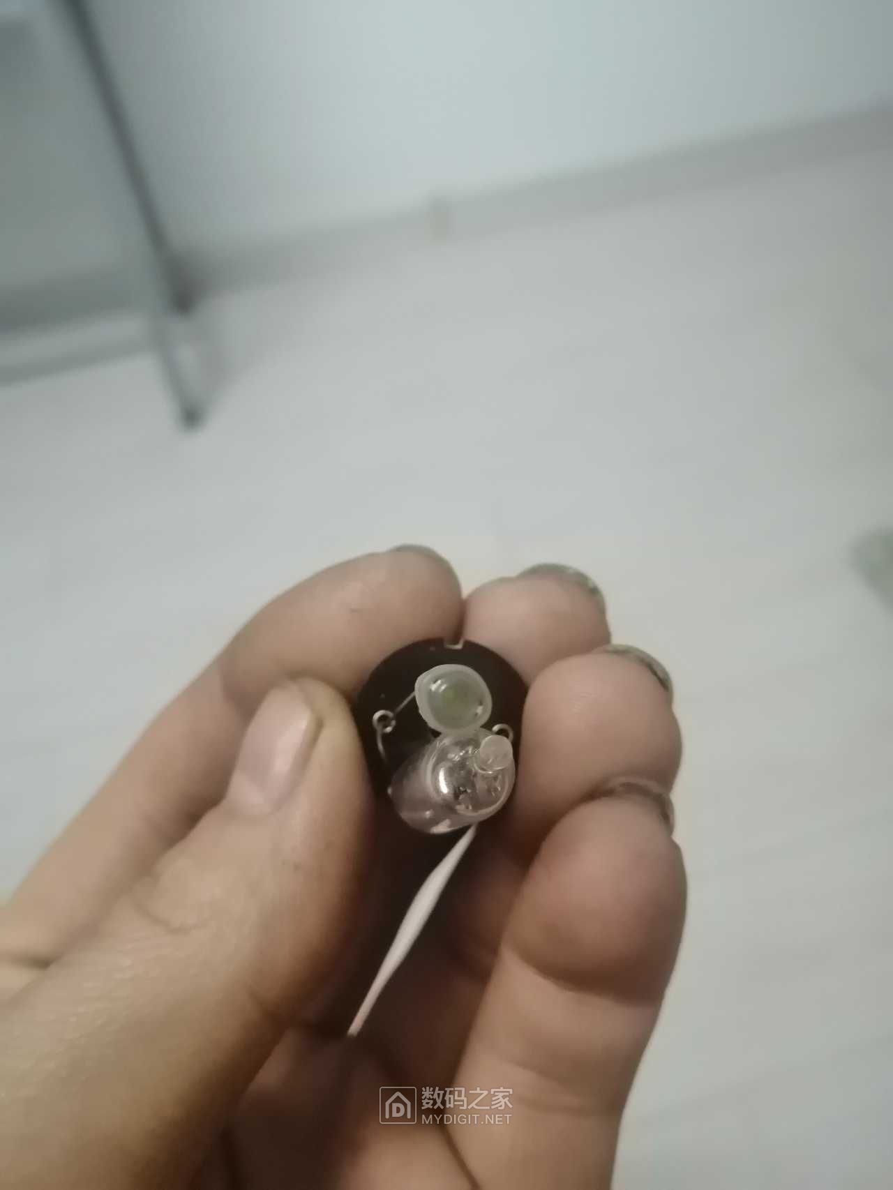

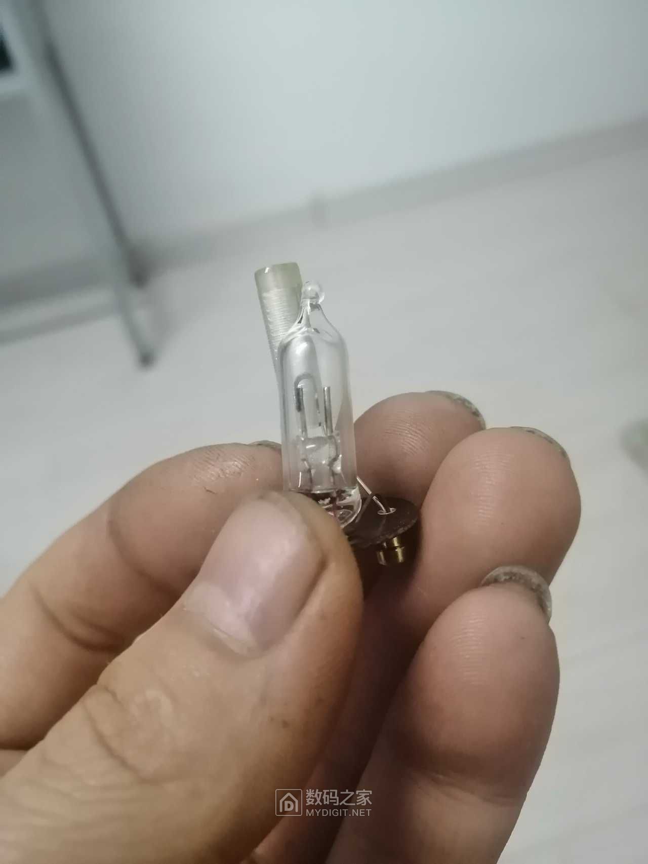

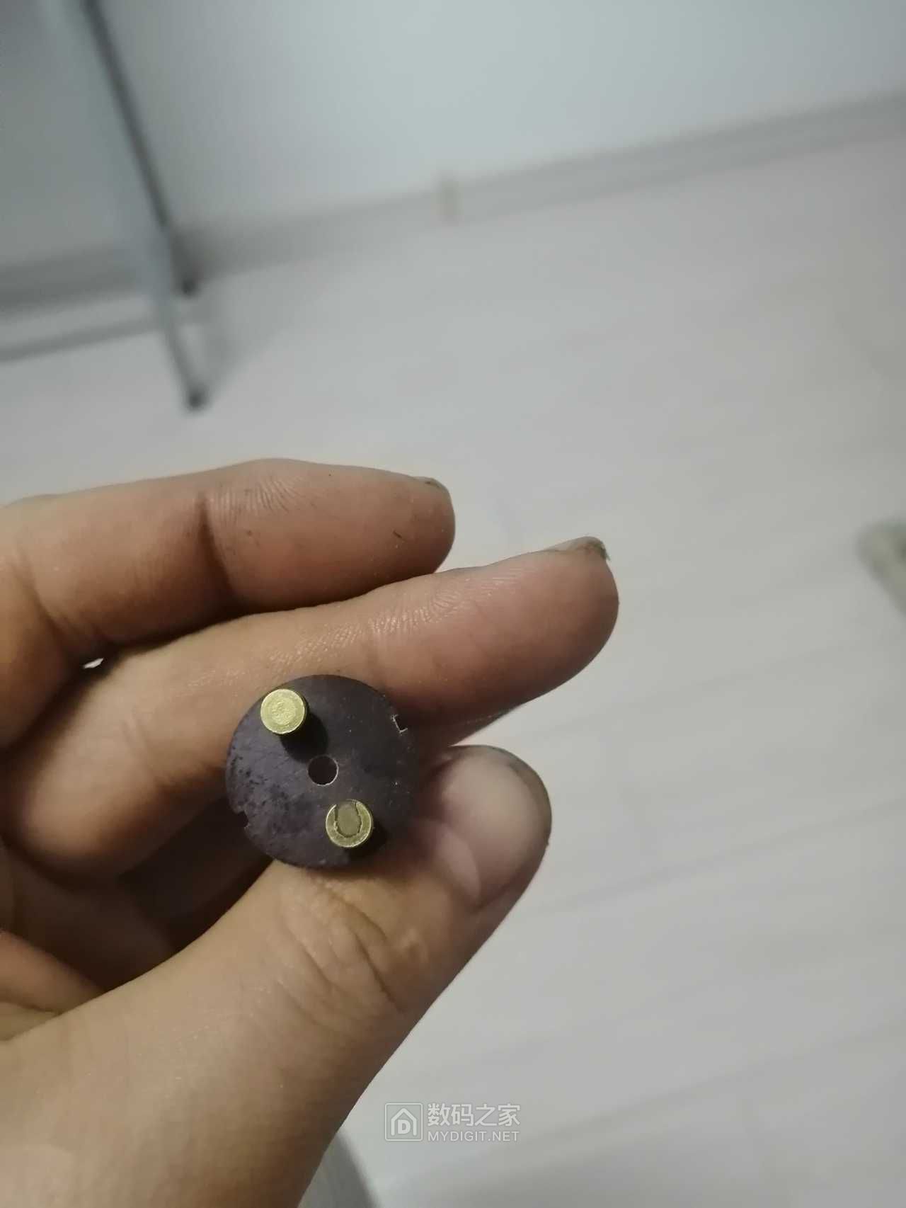

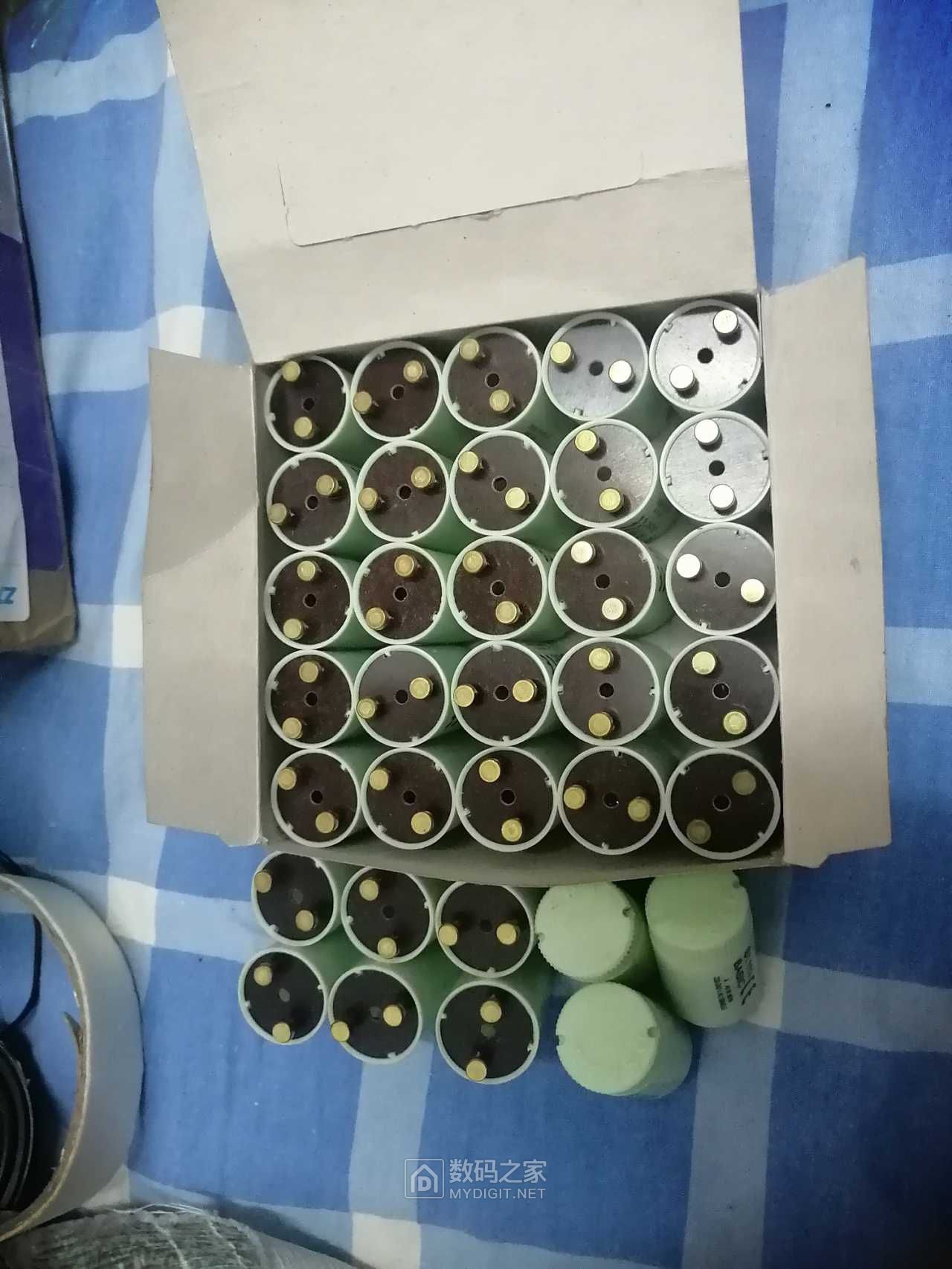

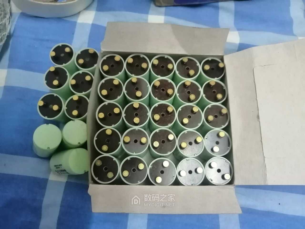

我搞到一盒多几个欧司朗俄罗斯版启辉器,辉光气体为氖气,做工厚实,使用起来确实有战斗民族风格,通红氖气,适合俄罗斯以及比较冷的地方用,如果没有双金属片,就是一个氖泡。通红氖泡,启辉过程非常快,速度之快,手机都撵不上,跟我使用粗管也有一些关系。

留2个留念,扔掉多的。这电容耐压高。
