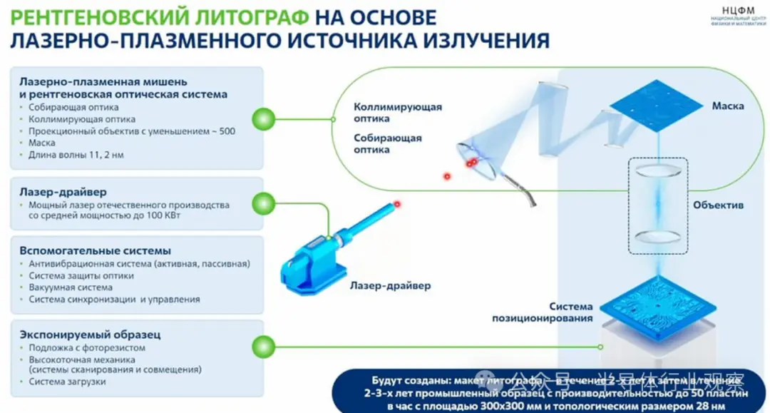

IPM RAS建议将光刻机的工作波长从13.5纳米减少到11.2纳米。预计这种方法将降低真空元件和系统以及整个光刻机的制造成本以及操作成本。
为了打造不逊色于ASML的国产光刻机,IPM RAS提供了多项创新。例如,波长为11.2nm。这将导致装置的分辨率提高 20%(分辨率定义为光刻胶层中再现的最小元素)。
“这将减少整体尺寸,显着简化镜子的生产,并显着降低镜片的生产成本,”Chkhalo 指出。— 在俄罗斯的装置中,计划用氙气源取代锡激光等离子体源。这应该可以将 源材料扩散产生的产物对光学元件的污染减少几个数量级。昂贵的收集器和薄膜(用于保护掩模的自由悬挂的多层薄膜)以及掩模的使用寿命将显着增加。”

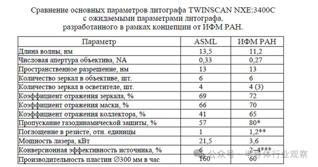

该表将 ASML 制造的 TWINSCAN NXE:3600D 光刻机的主要参数与IPM RAS正在开发的光刻机的预期参数进行了比较。
从表中可以看出,平均激光功率为 3.6 kW,波长 11.2 nm 下的预期性能将比 ASML 光刻机低约 2.7 倍。

第二阶段的目标之一是创建带有六镜投影镜头、多千瓦激光系统和200/300 毫米印版扫描系统的高性能光刻原型。特别是,计划将X射线光刻技术融入国产先进芯片高性能生产线,打造光刻基础元件和系统生产合作链。
这一阶段的成果将是每小时生产超过 60 200 毫米印版的原型平版印刷机。还计划将X射线光刻技术融入国内先进工厂的芯片生产技术链中,以最低拓扑标准生产关键层,并制定技术规范和技术方案。用于工业应用的原型光刻的可行性研究。
第三阶段涉及制造适合工厂使用的平版印刷机,直径为300毫米的印版的生产率超过每小时60张,并在俄罗斯组织大规模生产平版印刷机。
