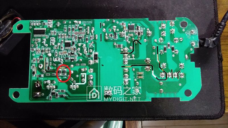

宅在家半个多月了(我们这小小的地级市到今天已确诊220例),实在闲的无聊。想起还有个好久以前捡的爱玛—博世电动车充电器,拆了看看。有1个螺丝是只能拧紧单向的,先打了个1.5MM的孔,用之前几块钱买的科麦斯断头螺丝取出器轻松弄出来了。
之前老站已有人拆过,博世电动车充电器拆机|http://bbs.mydigit.cn/read.php?tid=2309560,作者@dwh3606
还画出了详细电路图,下面会引用,先表示感谢。
规格是60V/2.9A,方案是SH88F2051单片机+LM358,还有个芯片是NE1118B,总体感觉做工不错,现在是插电风扇会转一下,空载电压是2.2V,按@dwh3606
的电路图,量了正极对地电压69V,14.7V和5V电压也正常,求指导
这个是好的坏的?怎么修复?

发表于 2022-8-26 16:55:50 来自手机浏览器 | 显示全部楼层
fyxh_1234 发表于 2020-2-10 22:56
疫情都不敢出门,有啥可代替的负载么?
我用的1500W热水壶加热管

这冲电器应该是好的我家那喜德盛电动车配的冲电器不插电池测也是没有输出

发表于 2022-1-4 08:35:31 来自手机浏览器 | 显示全部楼层
输出端那个散热片上有两个东西 一个两脚 一个三脚 三脚的是可控硅 一般是bt151 别的型号不知道了短接两脚才有输出  反接保护的 如果插电瓶绿灯不变红一般就是这个坏了

今天才看到这个帖子,这个博世充电器我有一个正在用,不带负载时不显示电压输出的,接电后风扇转一下自检完成后工作,温度上来后风扇才转,应该是温控的!好多人空载的时候接电,以为风扇转一下,不转了坏的!其实不是!:lol:

玫瑰余香 发表于 2020-2-11 06:02
也许没坏呢?没m币了,就这点家当了。需要负载。我的充电器就是需要负载才有输出,后面有个啥原件搞忘了。 ...
有一个可控硅,可以试着短路一下

msilinker 发表于 2020-2-11 09:10
楼主你好,我正修这个充电器,R7 010阻值貌似不对路哦,根据NE1118文档:
我不懂,我之前说了借用老站的手绘电路图,好像原帖说有个别错误,可以去原帖看看

发表于 2020-2-11 09:10:47 来自手机浏览器 | 显示全部楼层

有KP1存在就得接电池检查了。
发表于 2020-2-11 06:02:33 来自手机浏览器 | 显示全部楼层
