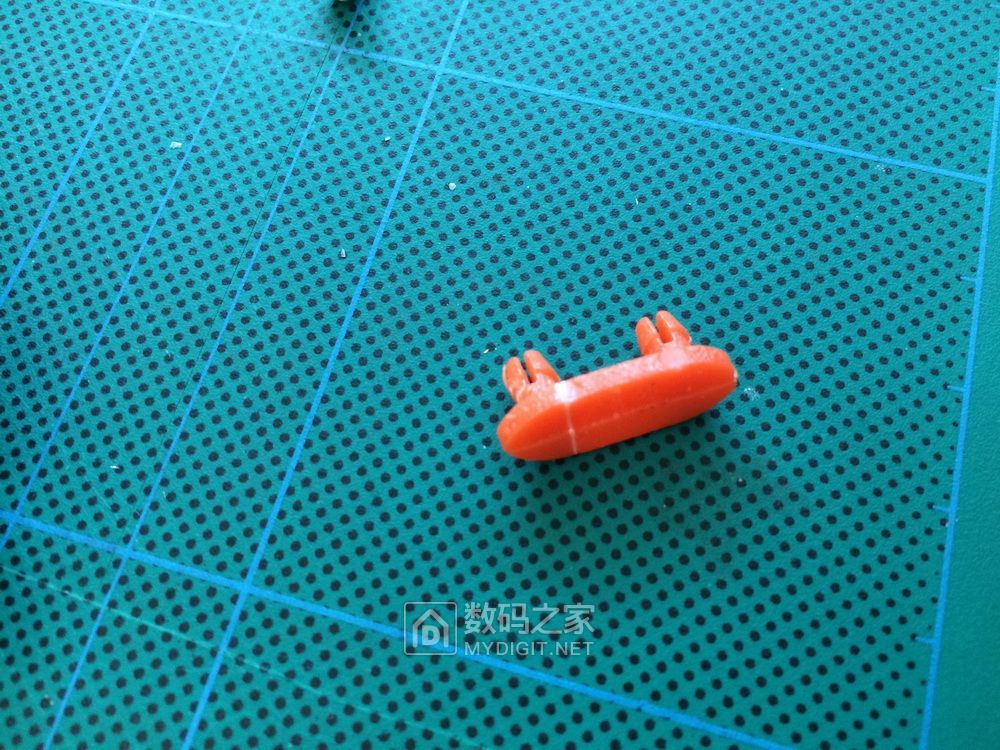

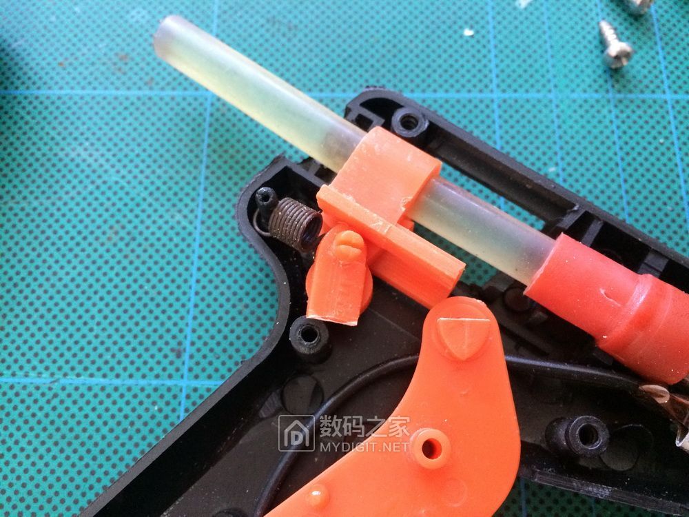

同事来借胶枪用,还回来就说给使坏了。我那同事人很好,直说要买个新的赔我

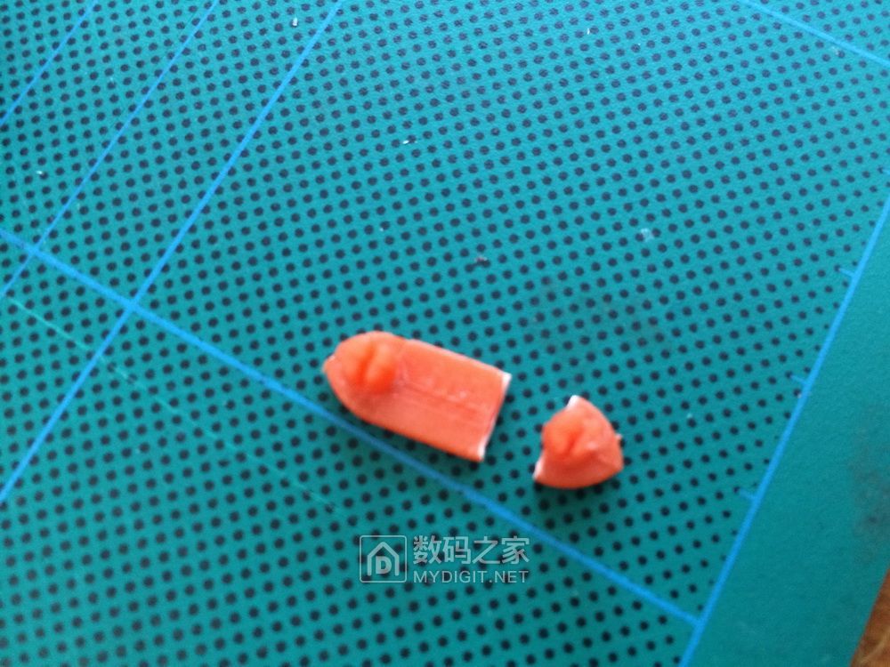

自己修修,不会用的人,没等胶化开就死命扳

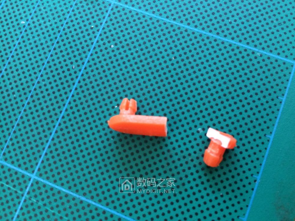

塑料连杆断裂

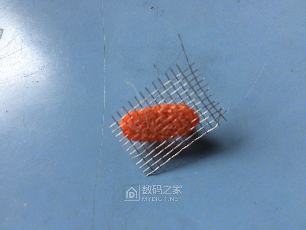

胶水连好,一开始就想着补强

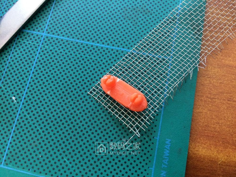

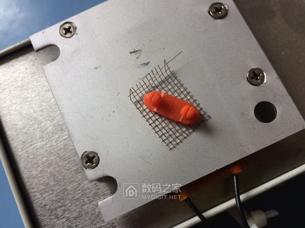

衬入不锈钢滤网
个头小了点变形了
不想个样子了

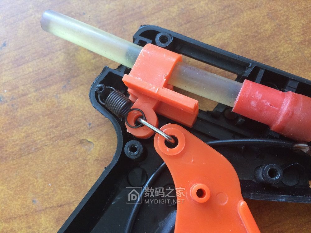

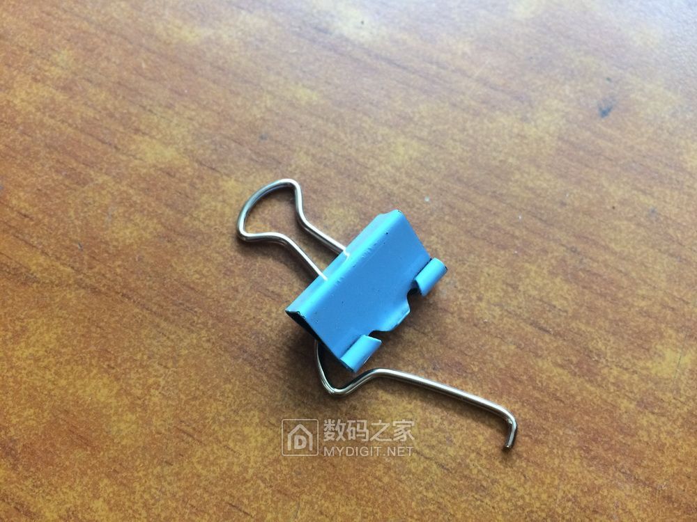

拆个燕尾夹

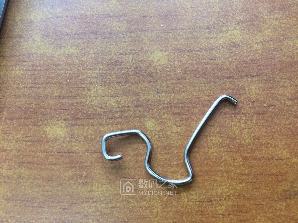

安尺寸弯折

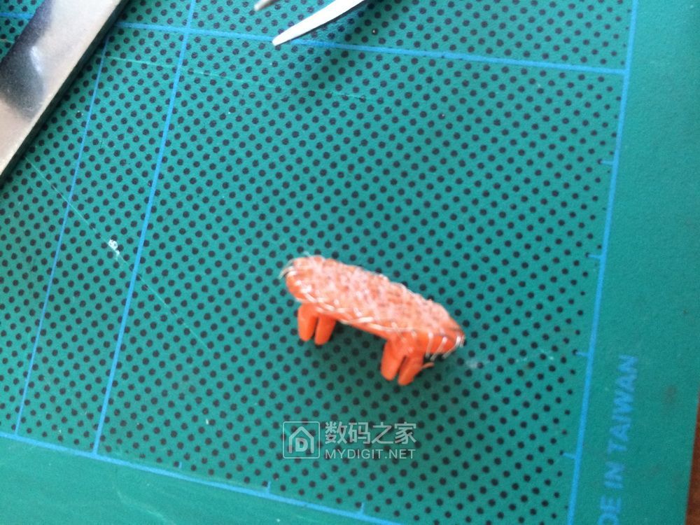

箍上,也算升级了一下胶枪

一开始倒想打印或激光切割的,就是材料牢度不行

发表于 2019-3-8 13:56:07 | 显示全部楼层
两端截个塑料管(比如笔芯)套上,减少磨损,虚位也小。

发表于 2019-3-8 13:49:59 | 显示全部楼层
最后铁丝好评

发表于 2019-3-8 13:40:41 | 显示全部楼层
承力部件,不好粘。
发表于 2019-3-8 13:33:15 | 显示全部楼层
那个钢网补强的没有用吗?
发表于 2019-3-8 13:18:16 来自手机浏览器 | 显示全部楼层
学到了 这个网粘这类东西不错:lol:
