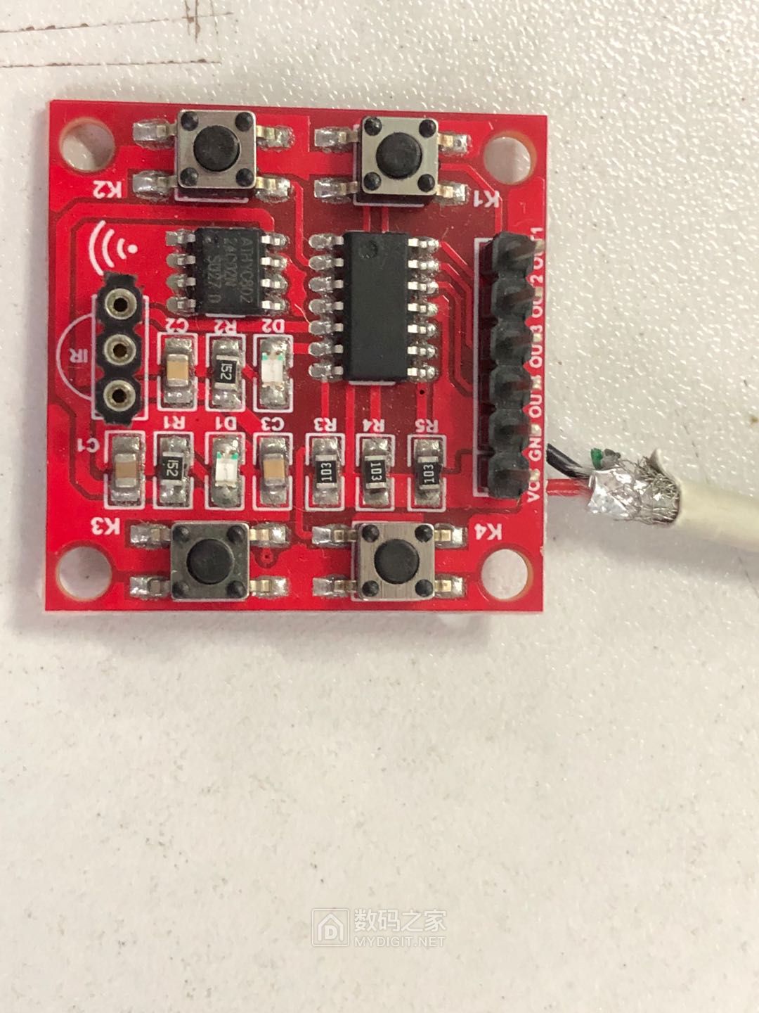

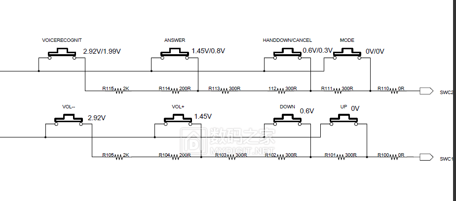

    老烧友们无法“释怀”老机的经典之音,但老机往往没有遥控功能,放置家中发挥余热实际使用颇为不便;
    本人利用网购的学习型遥控电路控制三极管导通,接通车机尾线方控电阻,可实现音量加减、上下曲和切源功能;
    目前已成功适配丰田原车,把思路分享给大家。
学习型遥控
学习型遥控
丰田方控值
丰田方控值

发表于 2020-3-18 10:42:00 | 显示全部楼层
丰田车机尾插 接哪二个口?
发表于 2020-3-18 10:00:22 | 显示全部楼层
有没有方控这种串联电阻方式变独立点动的简洁电路啊?要上单片机AD变换就复杂了,或者上一堆施密特触发器?也够复杂的。
发表于 2020-3-17 19:26:29 来自手机浏览器 | 显示全部楼层
楼主  再介绍 详细点 技术细节啊?   遥控接收IC?  能几路输出? 三极管 如何并接  按键?
 楼主| 发表于 2020-3-14 10:25:24 | 显示全部楼层
也还是能解决部分机友用作床头音响时的操作不便的,而且整体成本也不高。
