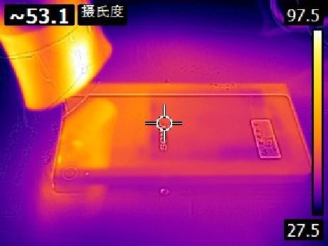

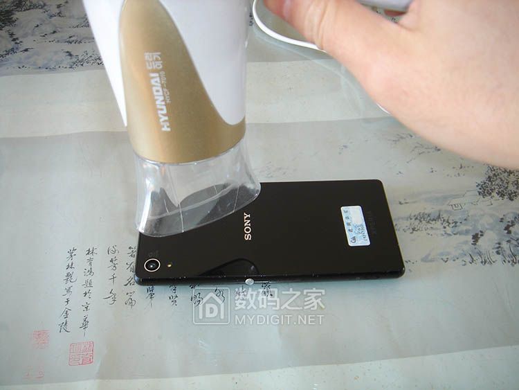

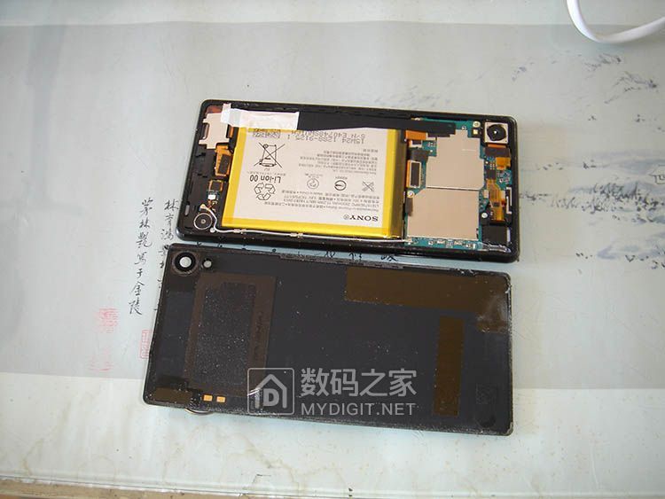

Z3的后盖,是用胶粘的,用吹风机对后盖进行加热
为了避免高温损坏手机,用热像仪监控加热温度
已经53℃了,胶应该软化了

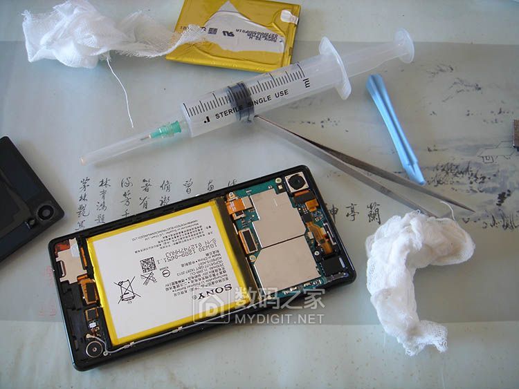

后盖胶软化了以后,用吸盘将后盖掀开一条缝隙
然后用塑料划片顺着缝隙将后盖胶撬开

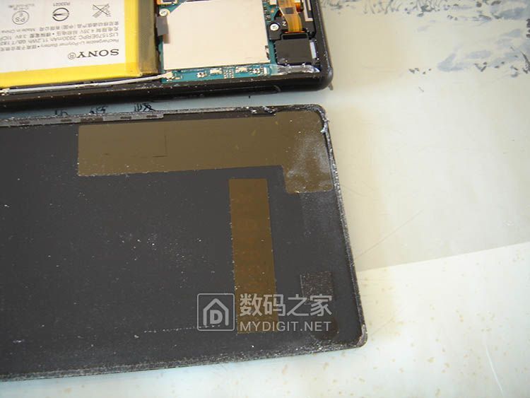

开盖的样子,里面电池占据了很大一部分
虽然是原厂胶,从背板上的灰尘就可以看出,已经开胶了,漏进去不少土

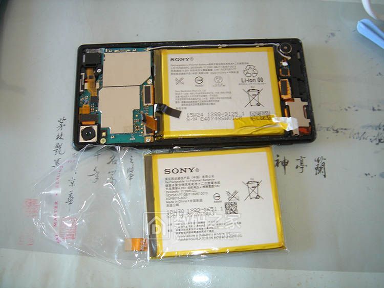

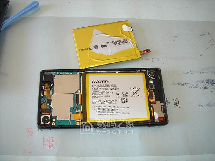

新电池拿来对比一下,X宝上买的,价钱便宜,不知道是不是真的
我对手机要求不高,能用就行,能满足工作需要即可

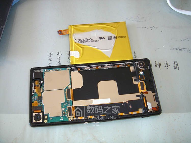

扣下原装的旧电池,话说,SONY的不干胶真粘啊
就那白白一小条,生生不好抠,最后划开了旧电池后面的耐高温胶带才把它扯下来

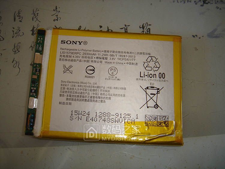

拆下来的电池,索尼自己生产的聚合物锂电池
容量2930mAh 电压3.8V 高电压锂电池

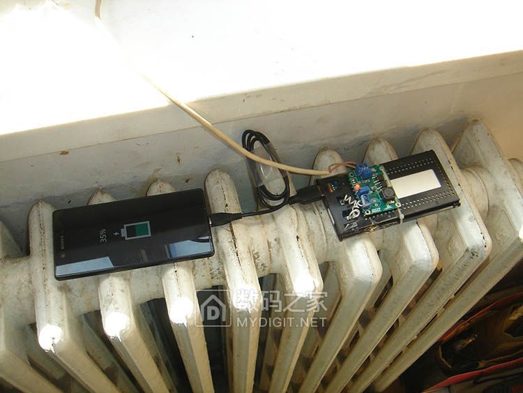

新电池安进去,尺寸很好,将电池连接器插好
开机测试,没问题,顺利开机,还剩35%的电

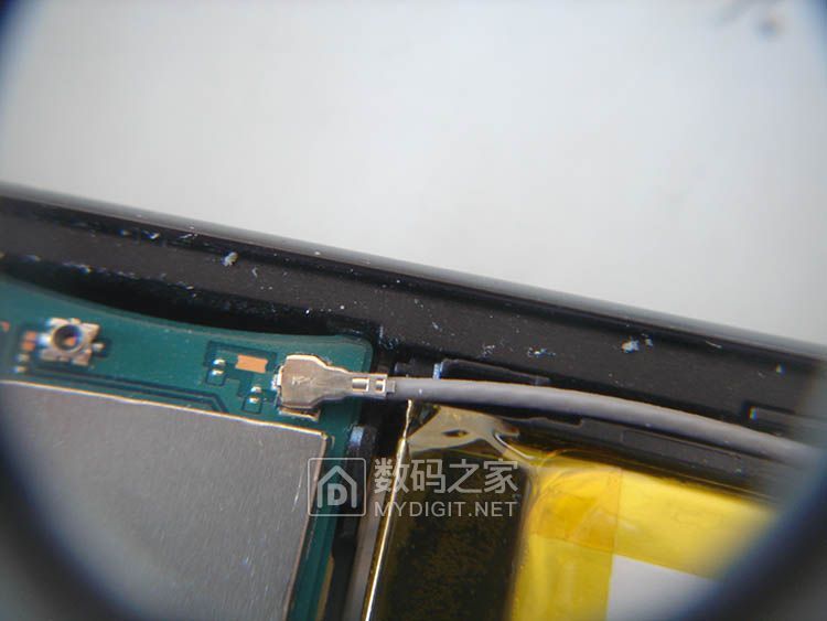

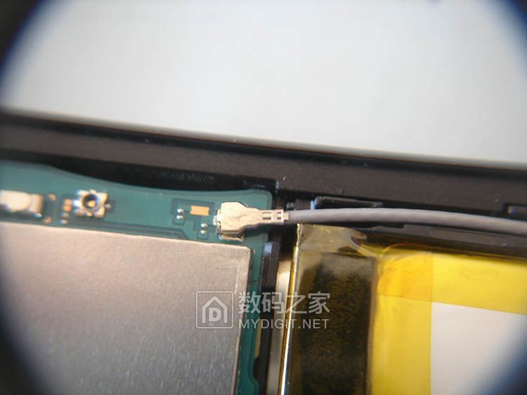

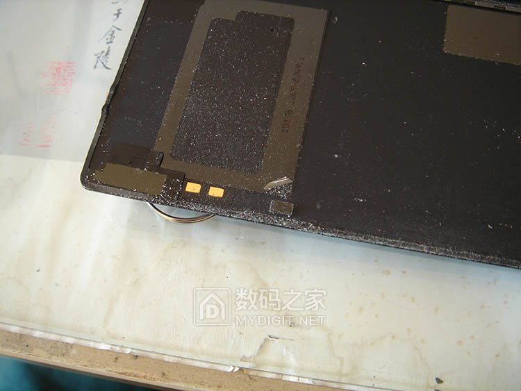

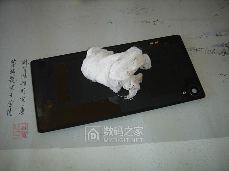

这是边框清洁前,污渍满满
清洁后
清洁工作完成

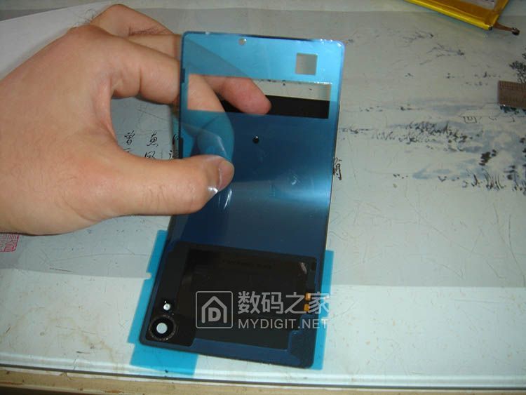

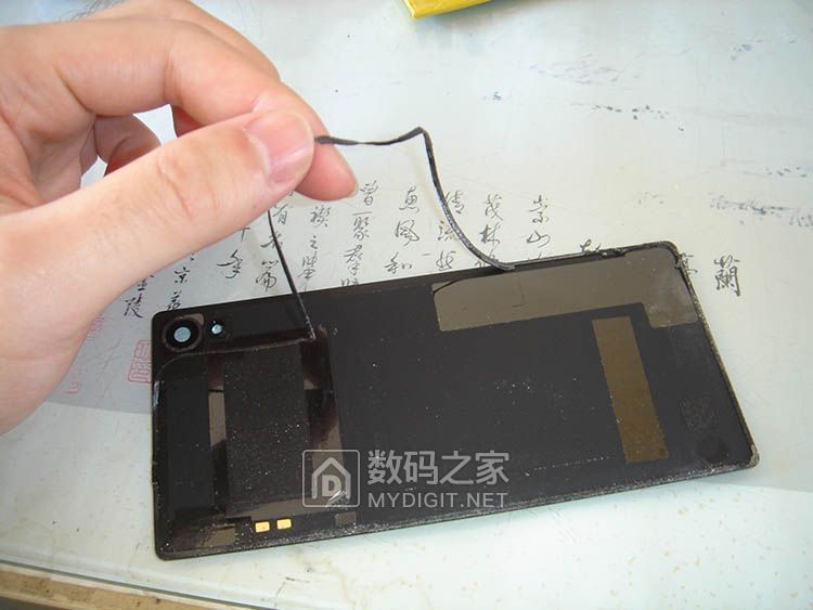

清洁好了,可以给后盖贴胶了
一样是X宝上买的后盖胶,号称原厂的,谁知道呢
将后盖胶按原样贴到后盖上
完美

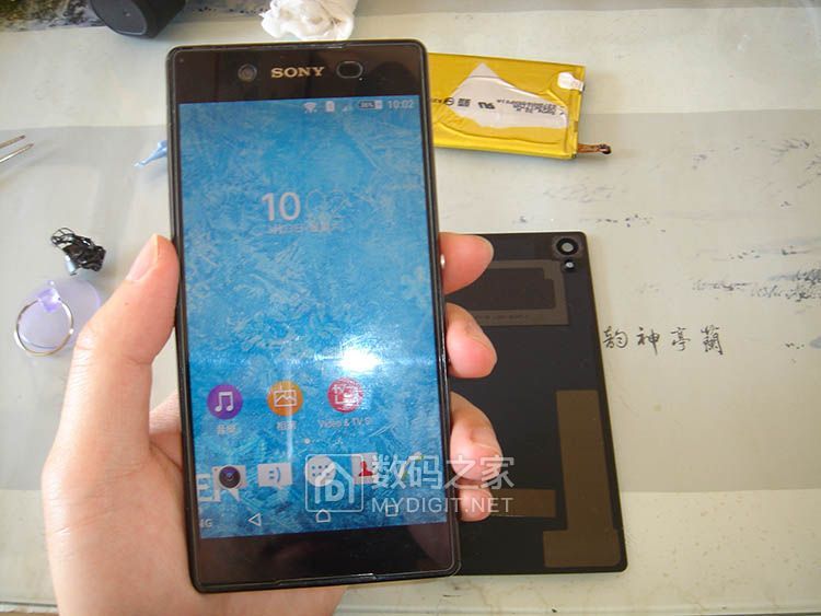

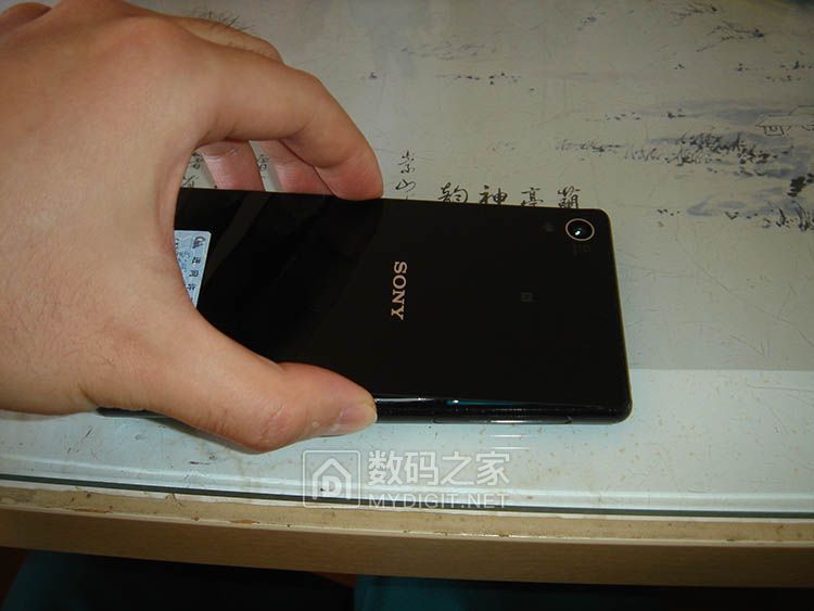

将后盖装回去,压紧

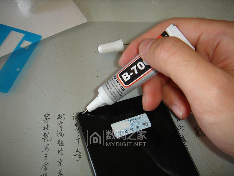

毕竟这种胶粘的后盖,时间长了一进土什么的都容易开胶翘后盖
所以,用修手机神胶B7000在缝隙处加强粘贴
等胶干了,充电,看看新电池能有什么样的表现

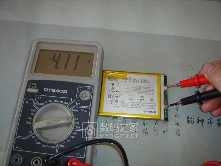

用万用表简单测试一下,空载电压4.11V,
对于锂电池来说,这个空载电压,表示电池应该电量比较充足

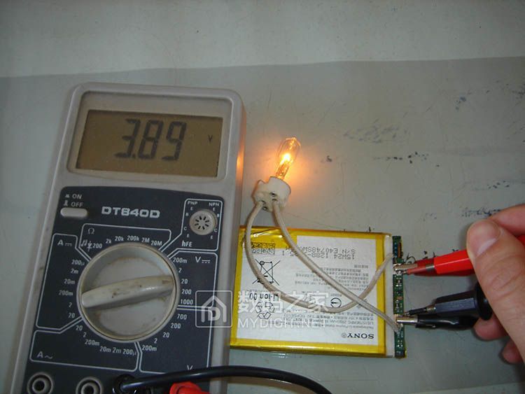

找了一个灯泡当作负载接上去,这是一个12V的卤素灯泡
在4V供电时电流大约700mA左右,可见,电池带载后,电压直接跌落到了3.9V左右
说明电池的内阻很大,印证了这块电池,已经老化了
所以说,手机接打电话时,电流加大,电池电压跌落也较大,手机自然认为电池电量不足而关机
再开机后,负载较低,电池电压较高,所以还显示电池有那么多电

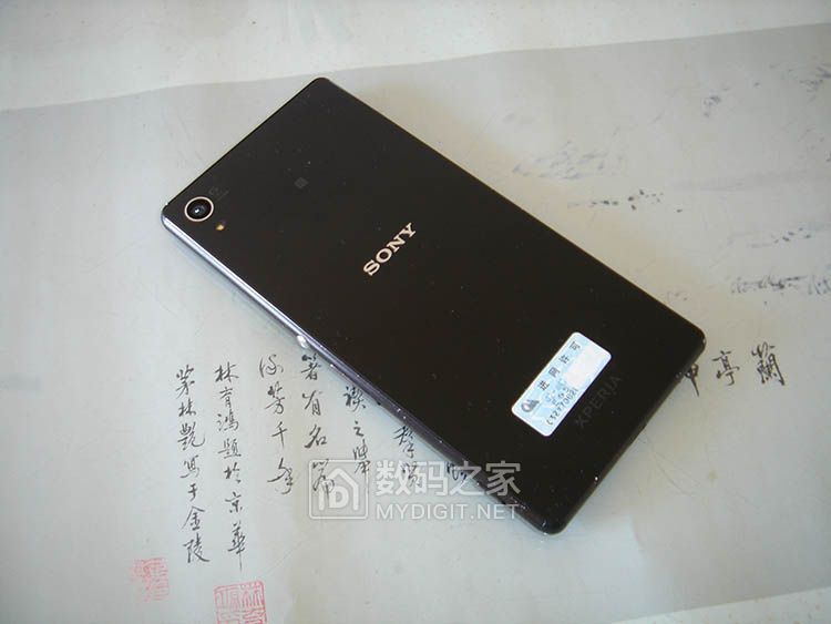

至此,手机维修结束,具体效果如何,还需时间进一步检验
