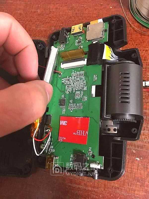

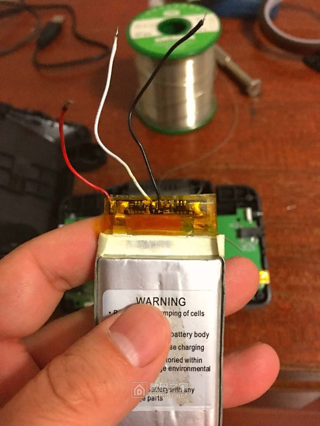

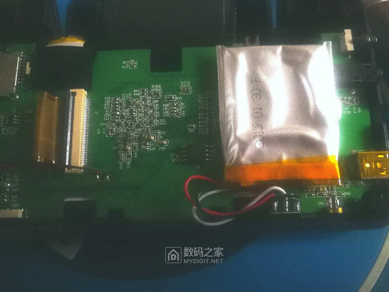

疑?这是个什么?捡回去。

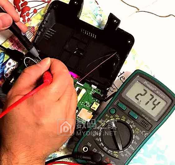

插电,断电,会重复开机。经过论坛众砖家的讨论,应该是内部电池怀孕,并流产,废了。

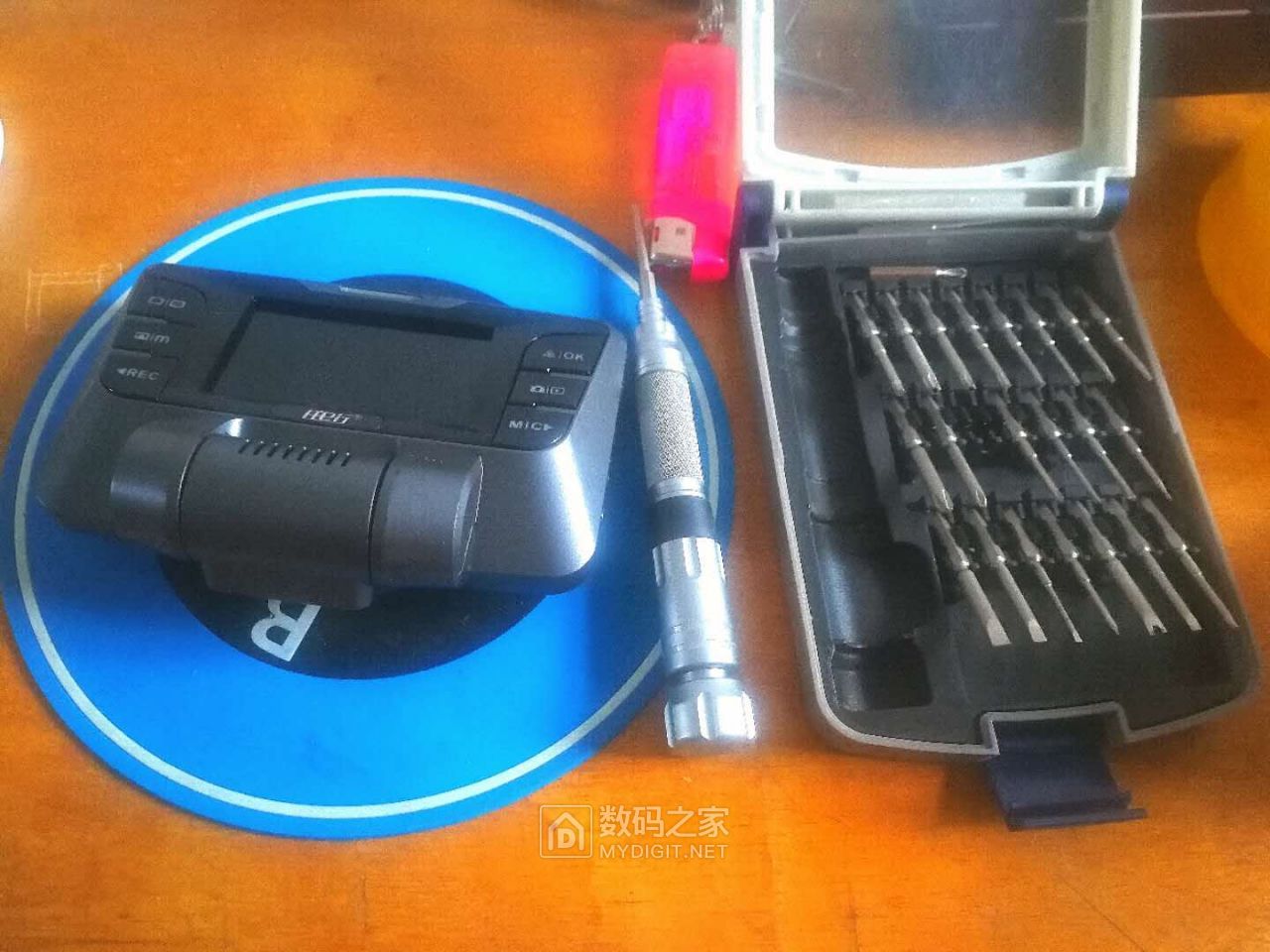

22合一,垫子是必须的,要不然,导致,我这旷世容颜的桌面被磨擦坏了。

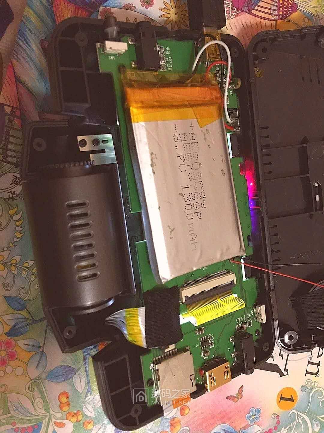

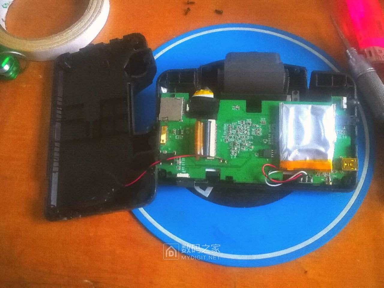

打开。

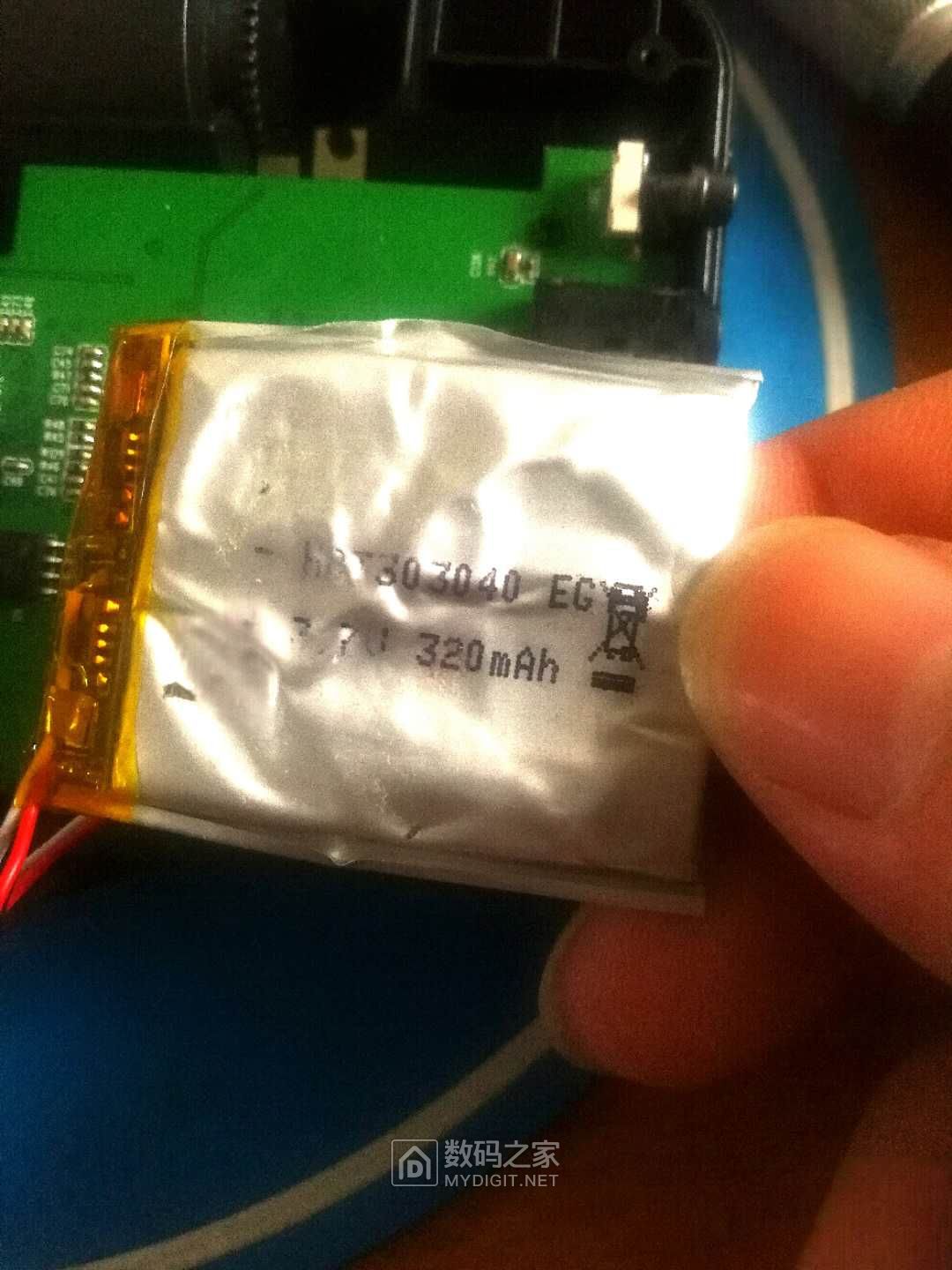

嗦嘎,这不光是怀孕了。而且特么的还流产了。应该是爆炸了。气体没了。
这个背面贴的3M胶翘了一会。
3.7伏,容量好小。。。。。。。。

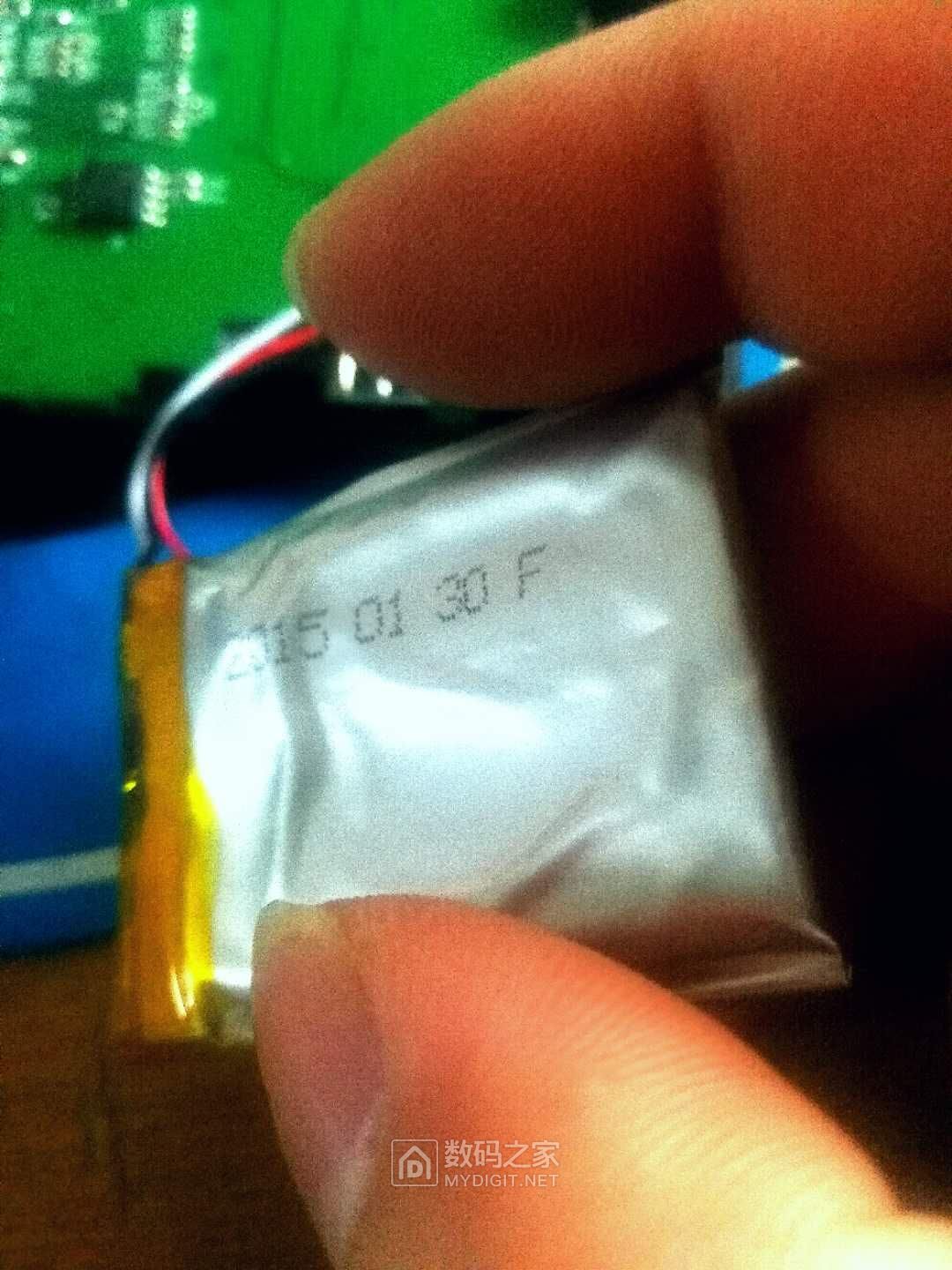

2015年产
诊断,死亡多时。无心跳,无呼吸。。。。。。

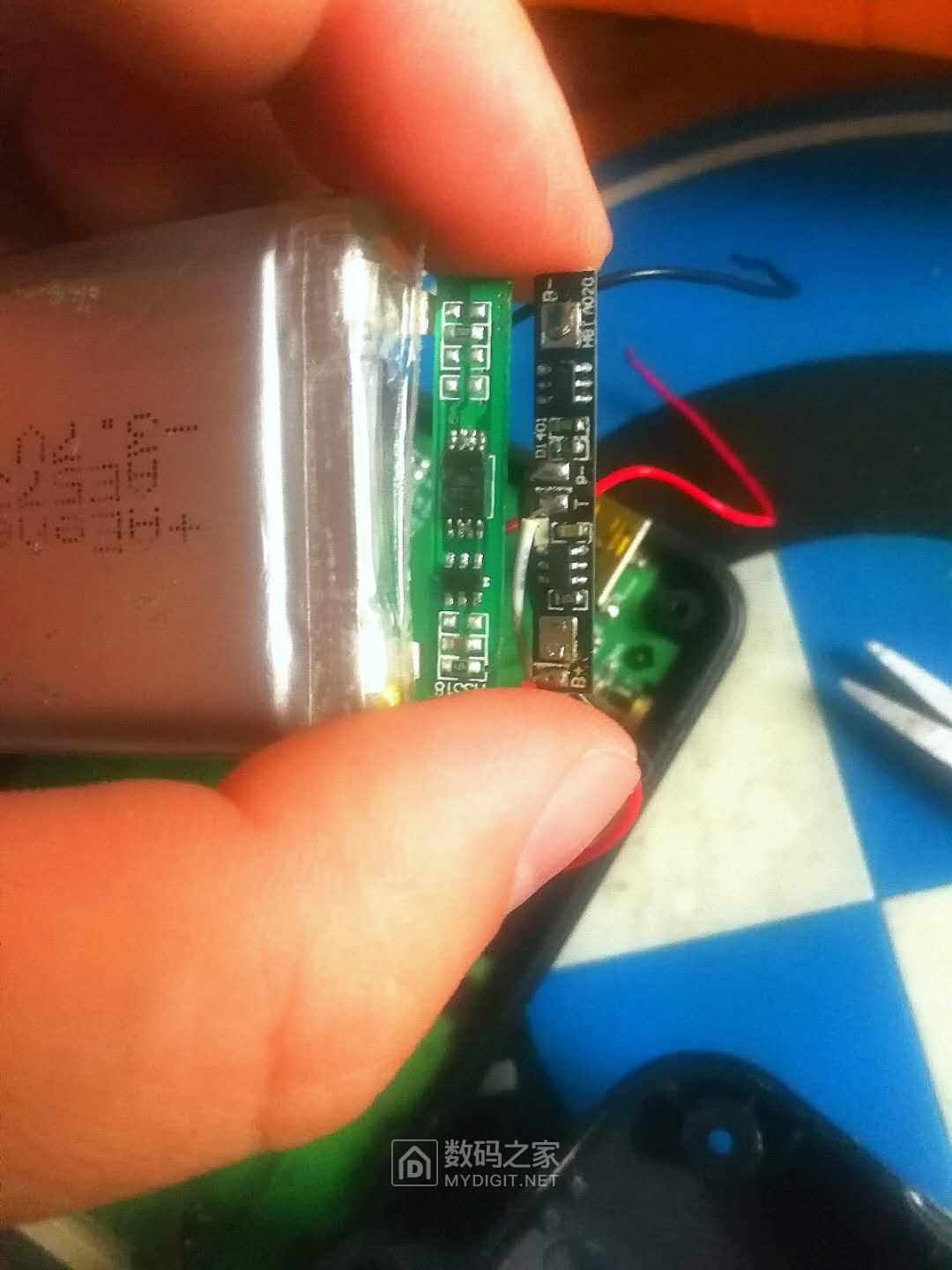

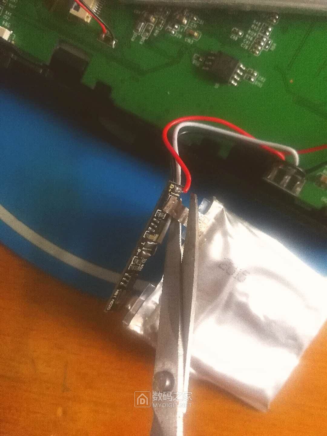

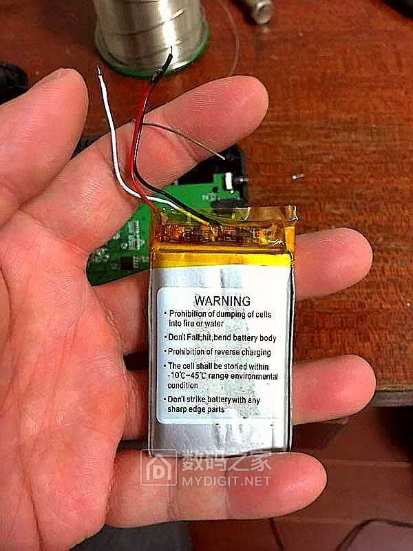

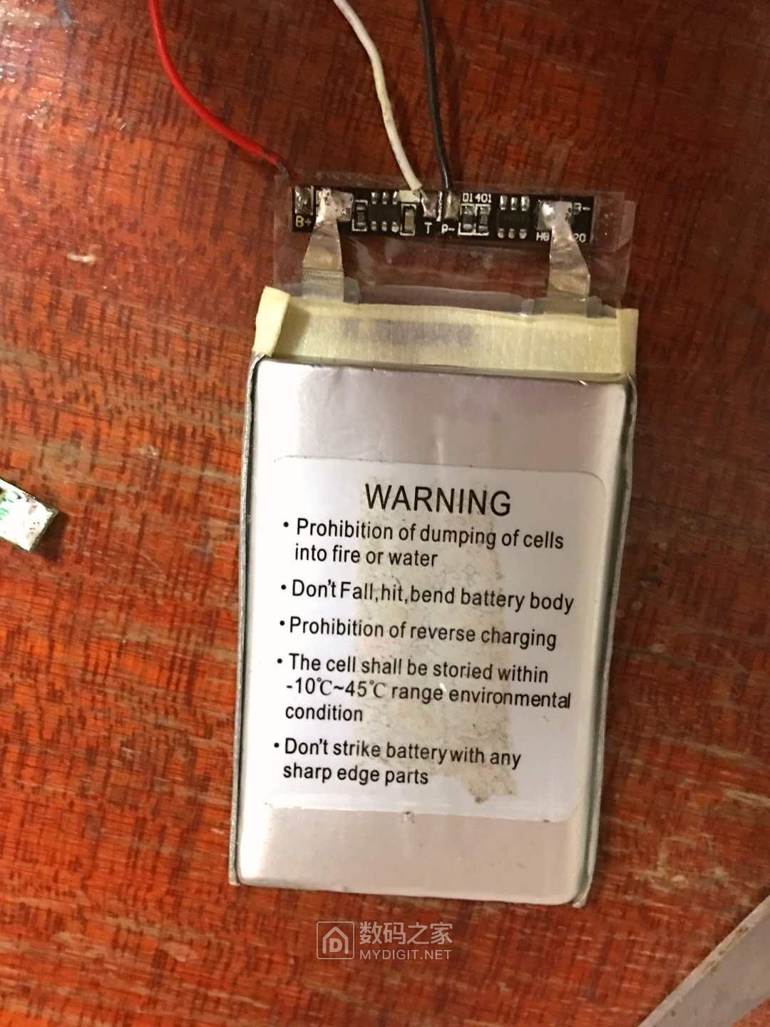

拆开电池,暴露保护板。三线的。。。。。。

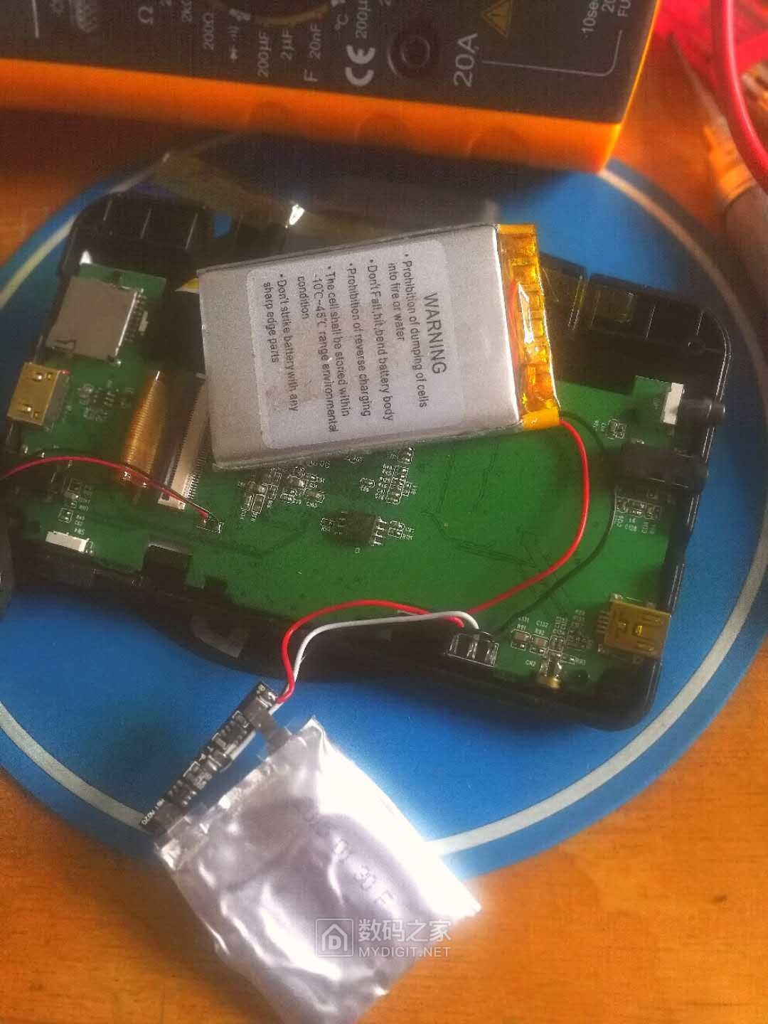

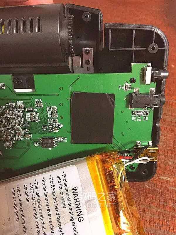

对比要更换的电池。既然是两线的。
结扎
好像差不多啊。绿色的差了几个电阻。
还是双层板。
更换手术进行中。
因为缺了很多关键的东西,需要等配件来。主要是,没有焊丝了。。。。。。。。。。。。。。。。。。

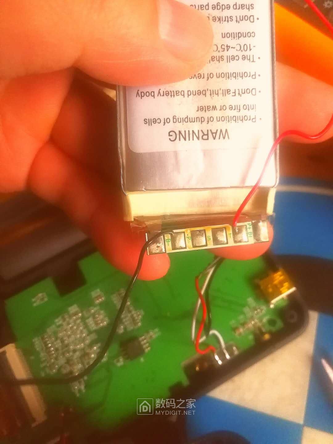

晚饭过后,继续折腾。准备把保护板替换下。注意正负极。
运气不错。这块新电池,是一个美国GPS设备上拆下来的,这么多年,还能用,而且电极可以上锡!

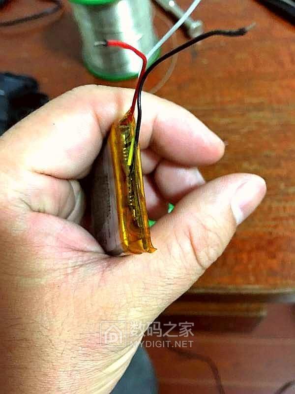

用高温胶带保护。(这里要感谢坛子优惠购,有羊毛高温胶带撸。)
虽然不知道这样保护的意义,但是,大家都是这样搞的。
完美,biu特佛
焊接上。注意线的顺序。
贴3M胶带
撕开,建议大家,线撕开再贴上去。很不好撕。
固定住。

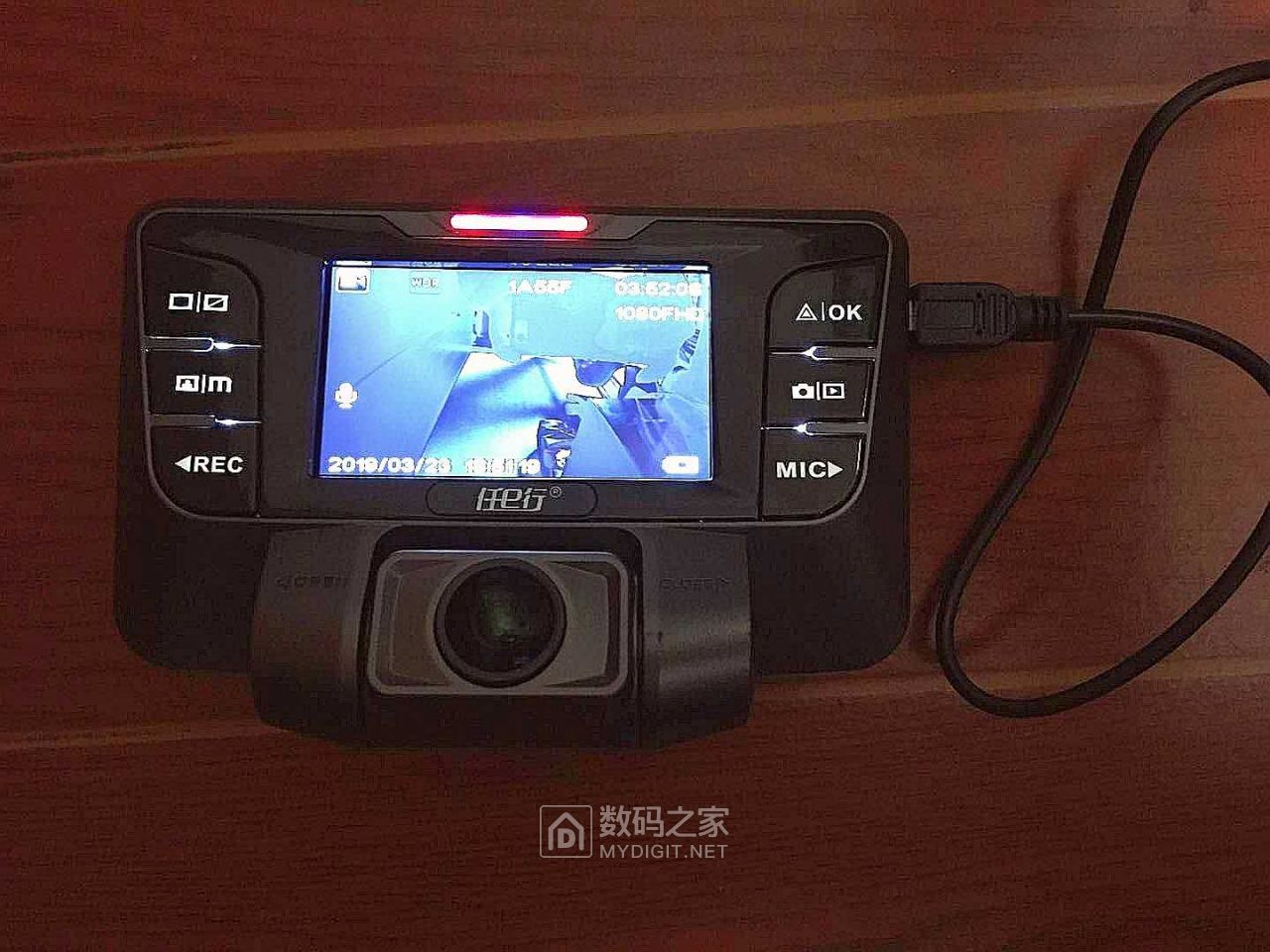

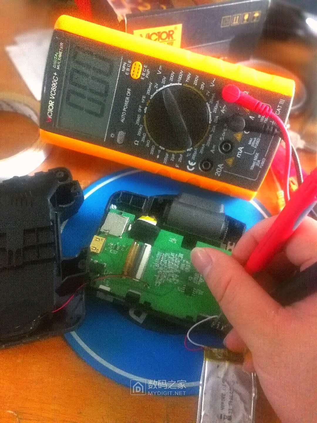

上电,测试。充电电压正确。

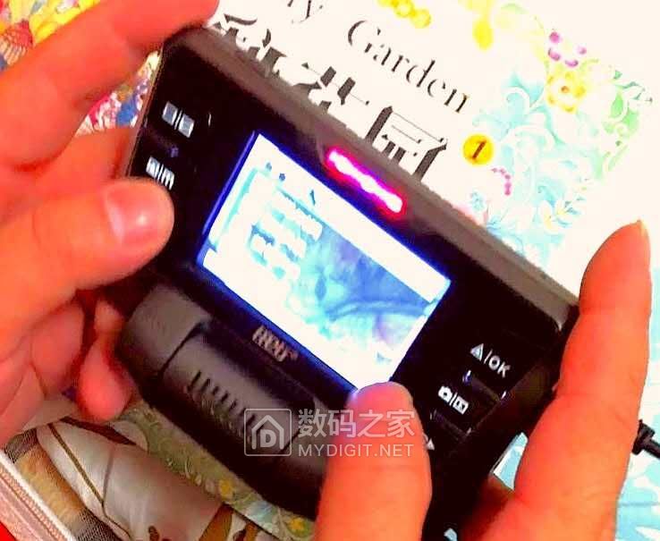

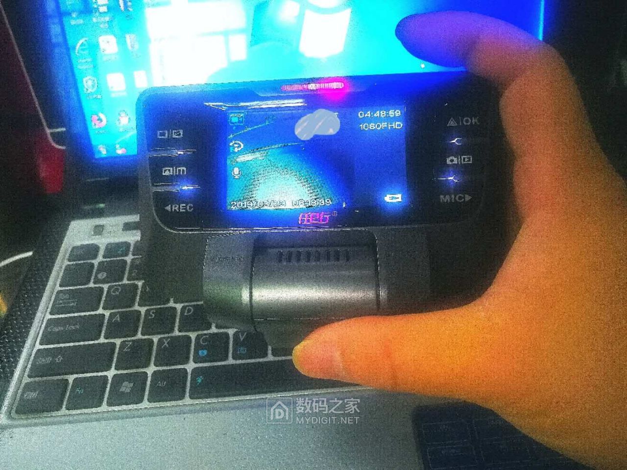

盒盖。查看。
设置记录仪。

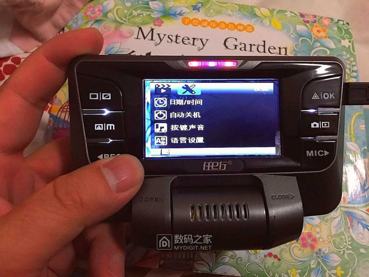

设置完成,烤机一个晚上。测试电池。
收工,其实,这个比较简单。关键点是要材料备齐,高温胶带,3M胶,这些一般大家都要常备。

这个电池,根据这么长时间的测试。
好像是有个三分钟自动关机功能,所以,电池要撑三分钟。。。。。
要么就手动关机!挺坑的。

发表于 2019-3-23 20:25:45 | 显示全部楼层
记录仪电池挂主要有如下几个原因:1,夏天温度高,电池不耐高温,气化了。2,设计板子或公版设定电池可能是500mA以上的,所以充电电流设定也是500左右,实际电池可能是200多到300多的,所以充坏的。
我的记录仪是13年初买,每年夏天之后都要换个电池,晒鼓包的,这个没办法;电池充电是4056最大500,实际我调到300不到点,电池一般我换的都是500的,一直使用正常,只要不长时间停车,不会缺电。
