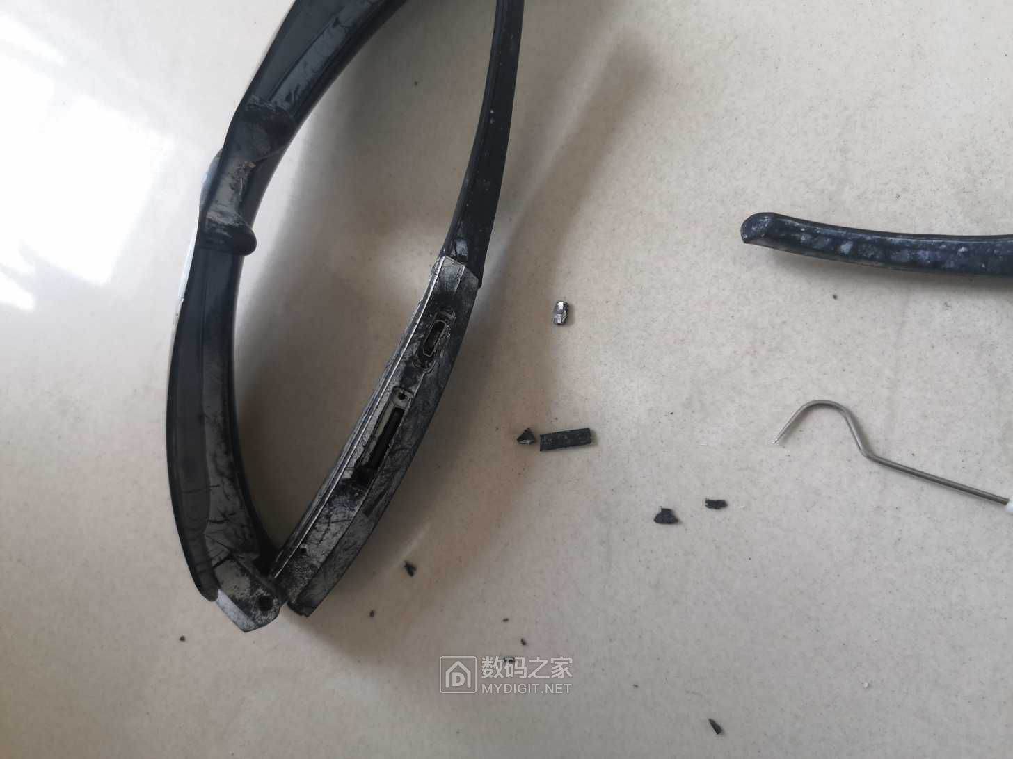

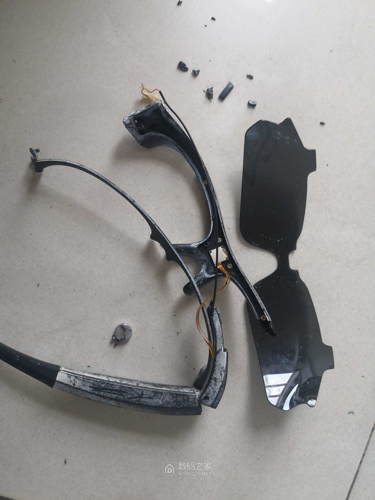

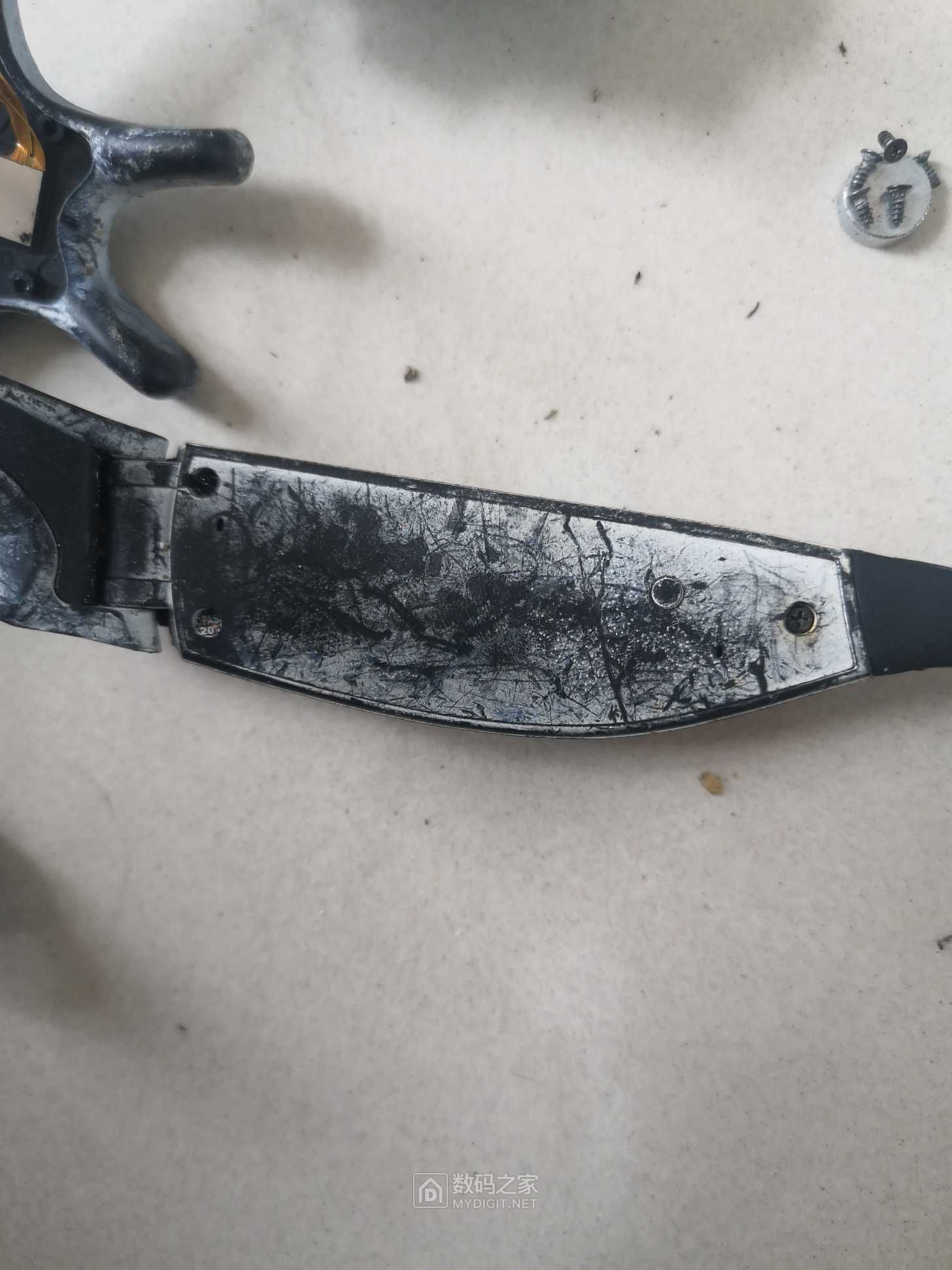

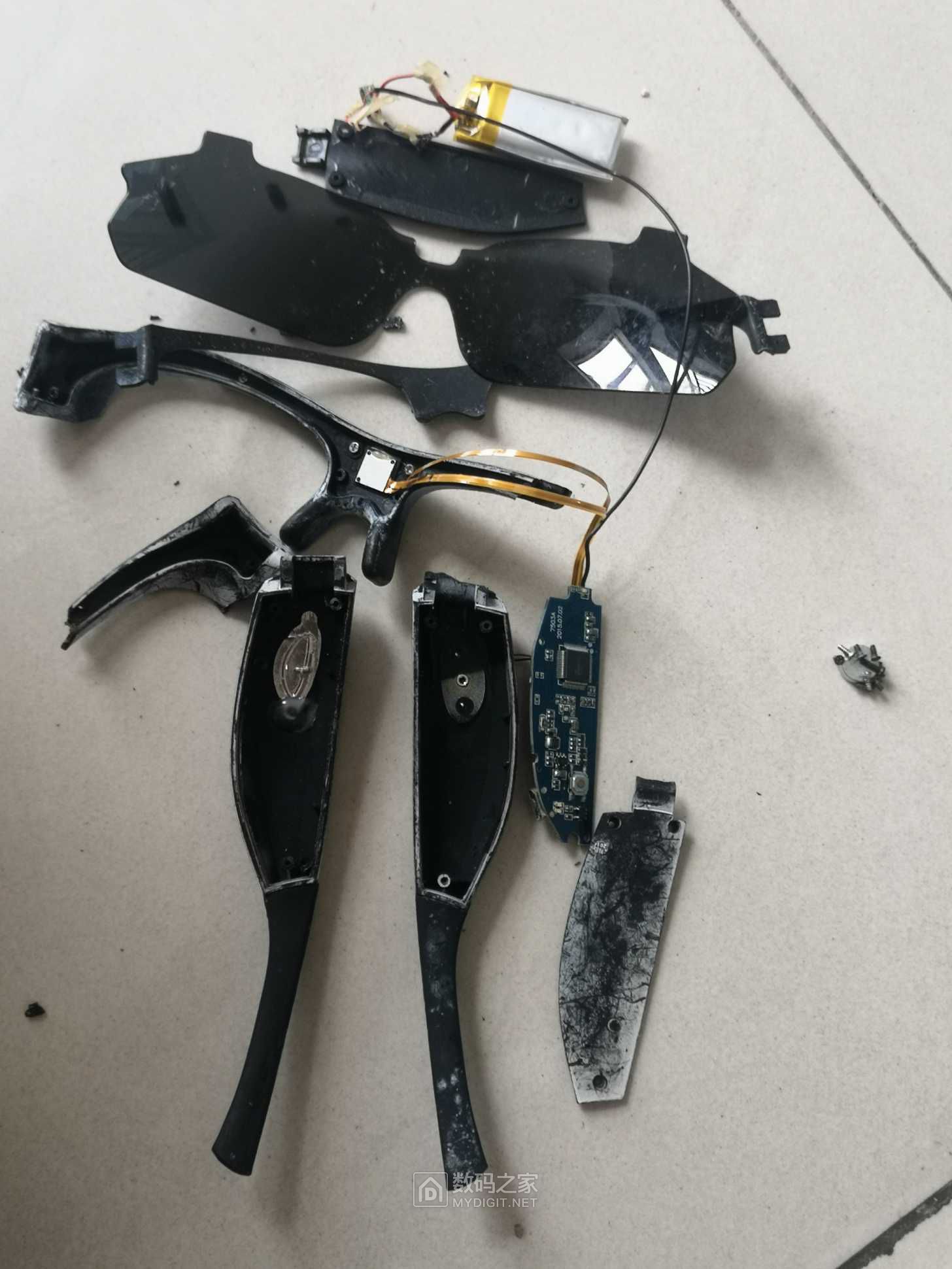

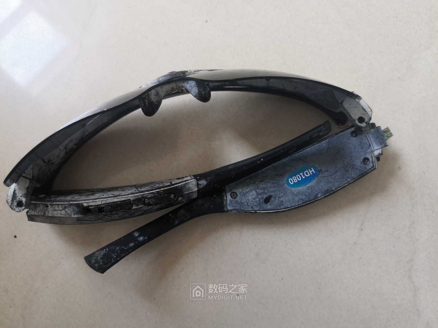

书从何起,废话几句,反正是地主家新鲜出土的玩意,看起来挺不错的,什么说好歹也算是早期007系列产品,运动相机的爹爹,行车记录仪的兄弟,这就拆了看看有什么。有请主角,看起来,饱经风霜,风吹日晒雨淋,左架已经脱落,整体外壳有一层白白的污渍,从标签纸上说明是能拍摄1080的视频,中间鼻架上方那个圆圆圈便是摄像头。

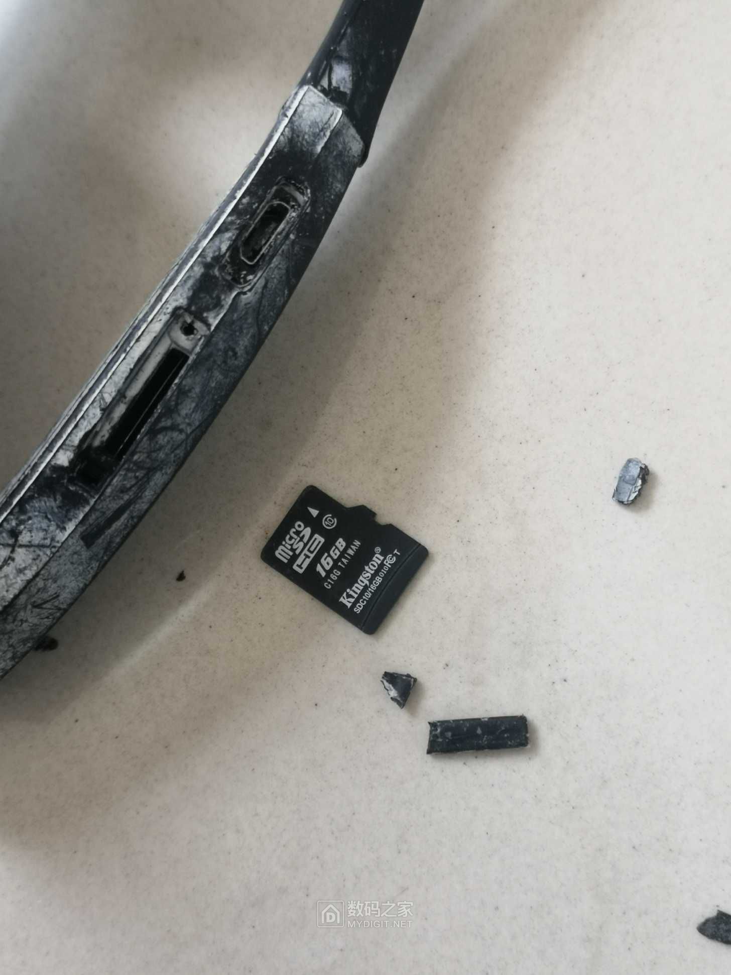

存储卡槽,充电口槽,塞胶已经不成样子了,一扣全废了。

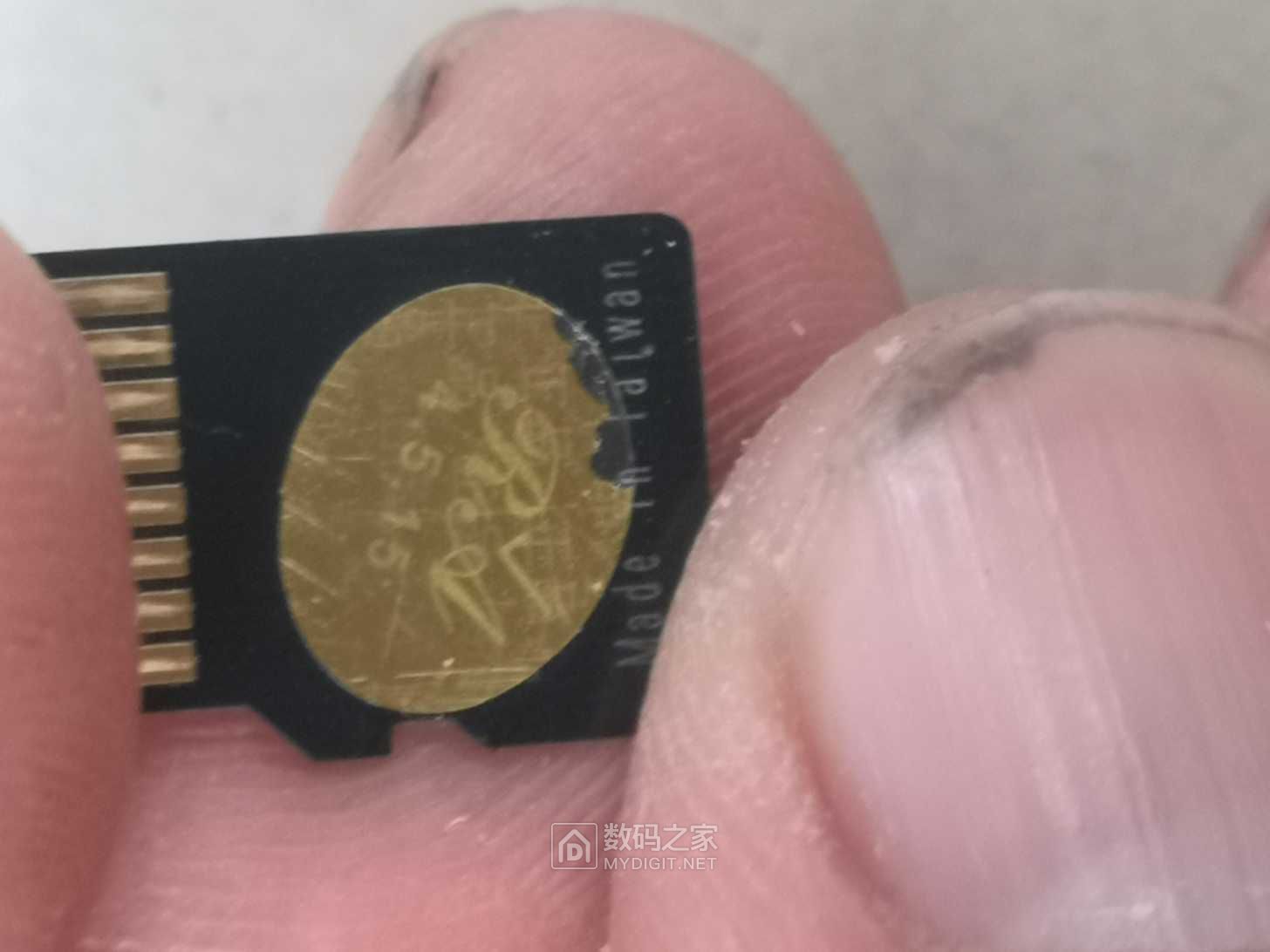

也算是意外收获,竟然内存卡还在,看起来还是正品金士顿,产于台湾。金标4.5.15,日期?难不成15年的?

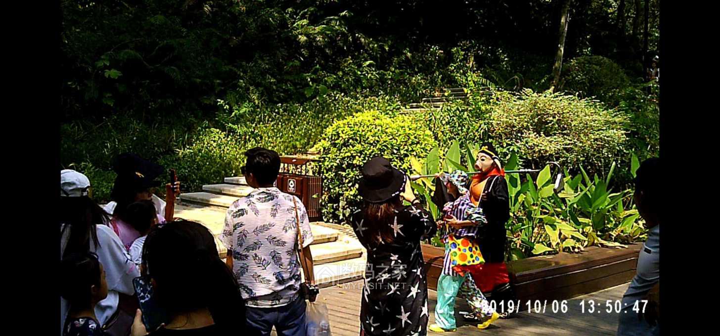

插上手机,内部有一个19年10月6日的视频,2分多钟500多M,avi格式的,看起来是原主假期旅游拍的。呵呵,有猪八戒,“师傅,有妖怪??”

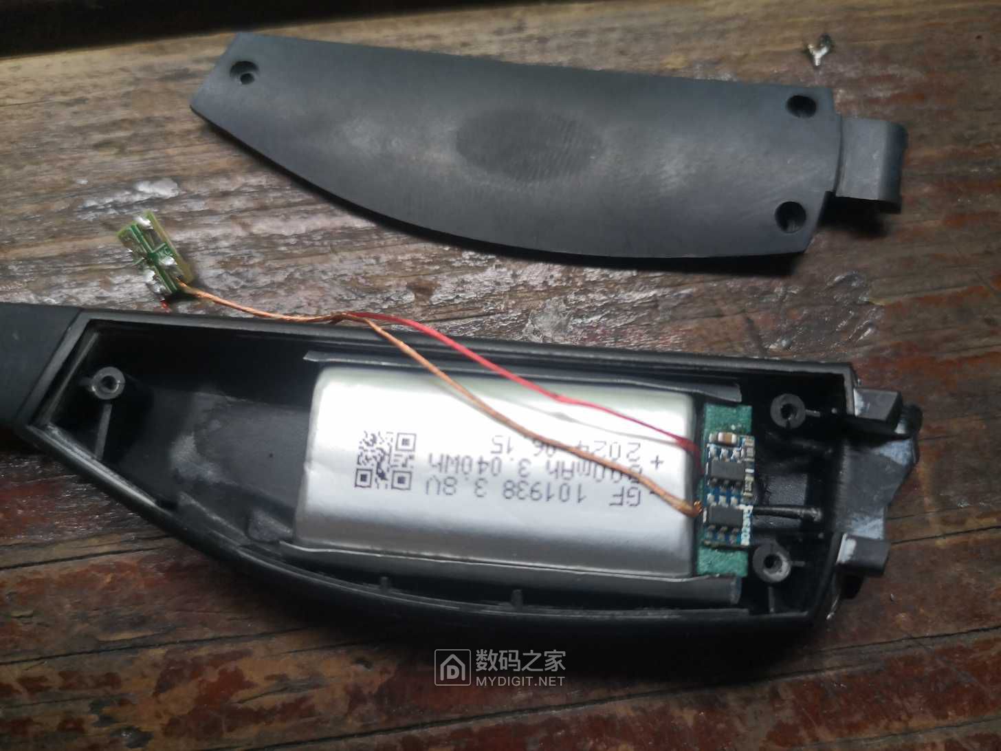

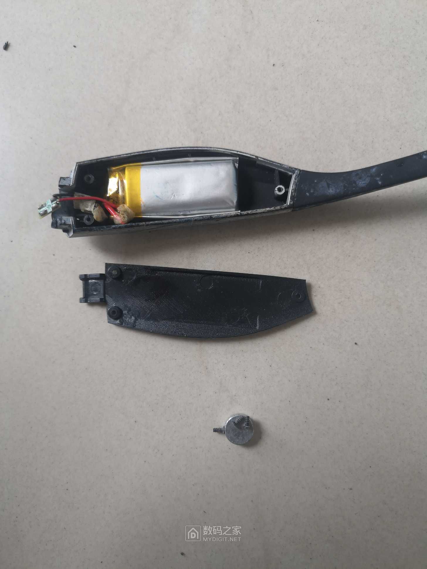

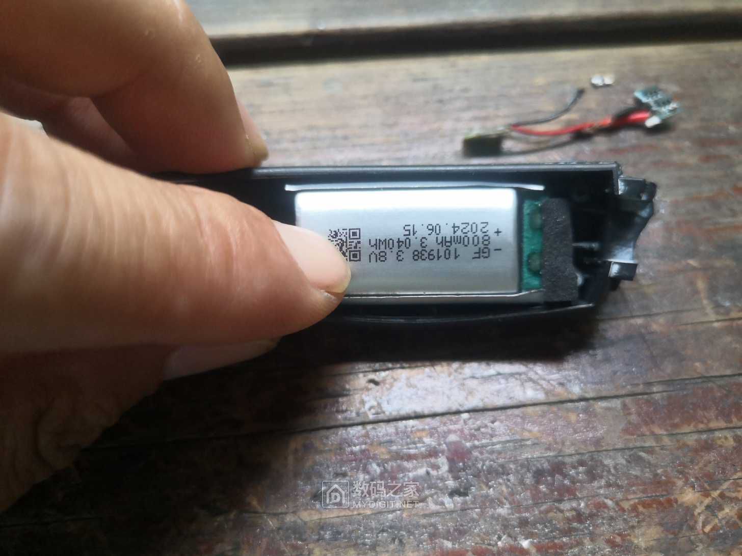

左耳架,是电池部分,

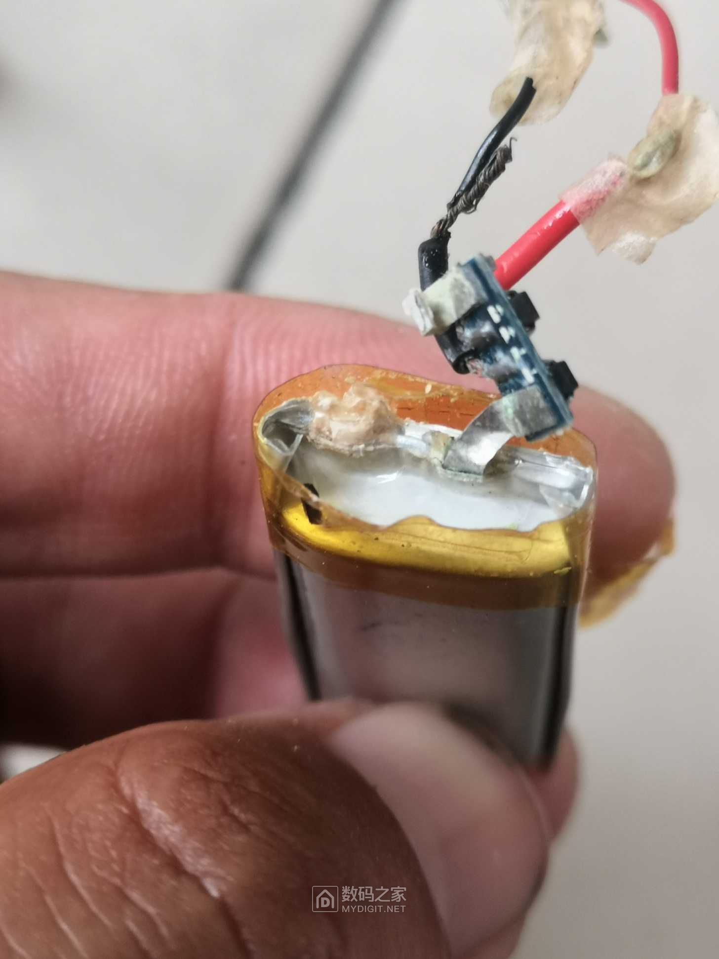

原主看起来是自己换的电池,这接法,这活有点粗糙了,估摸也是没烙铁。电池已经漏液,连接片一扒就断了。

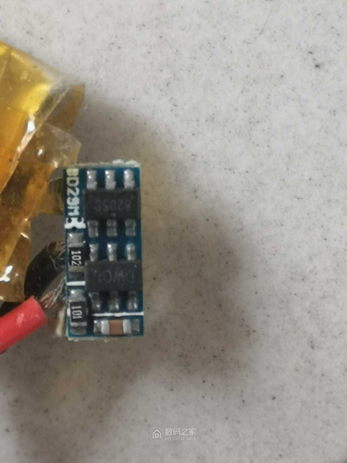

主流DW01+8205保护板。

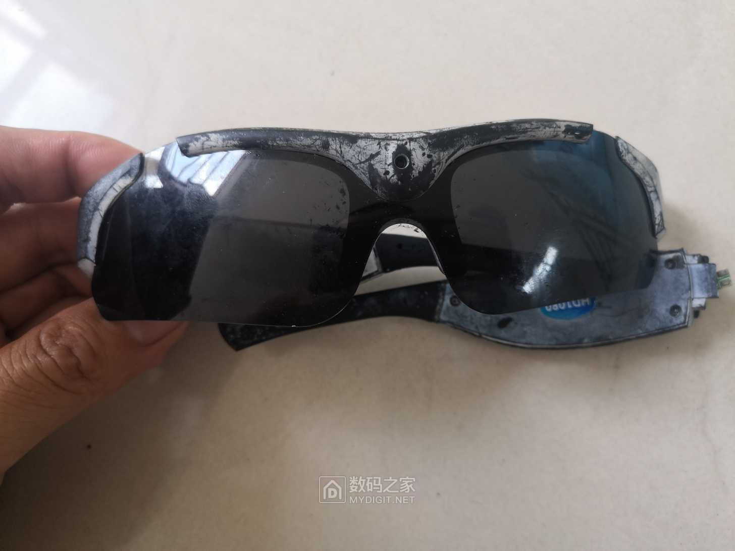

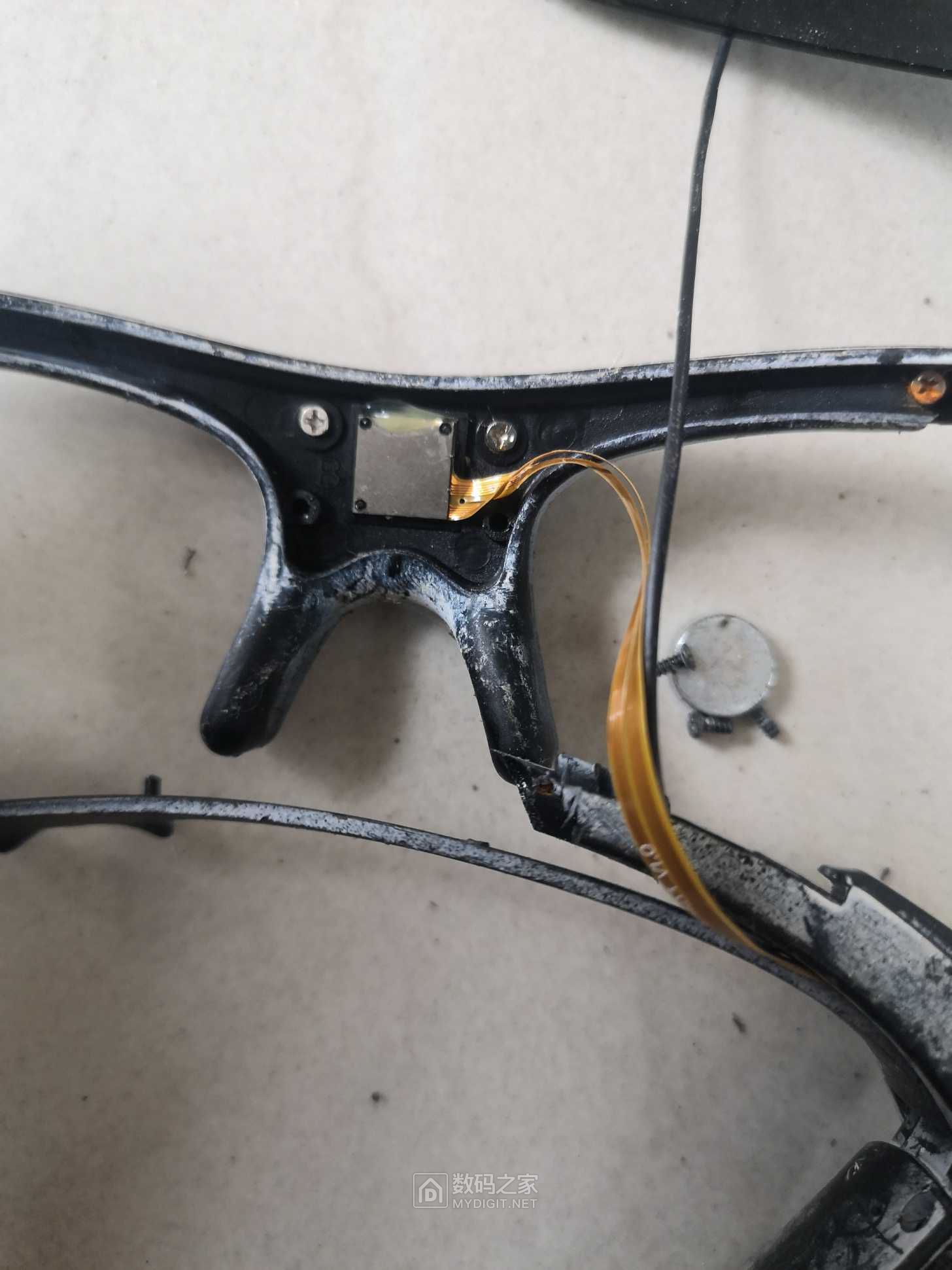

扣掉镜片盖片,太脆弱的,直接断了。
取下墨镜,可见摄像头部分。

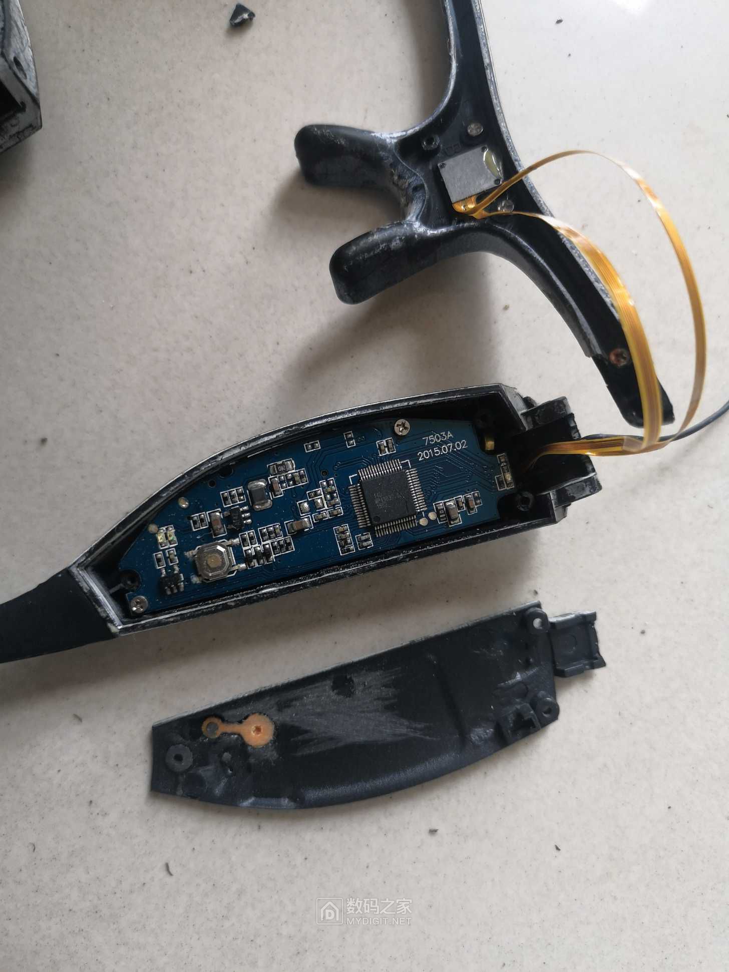

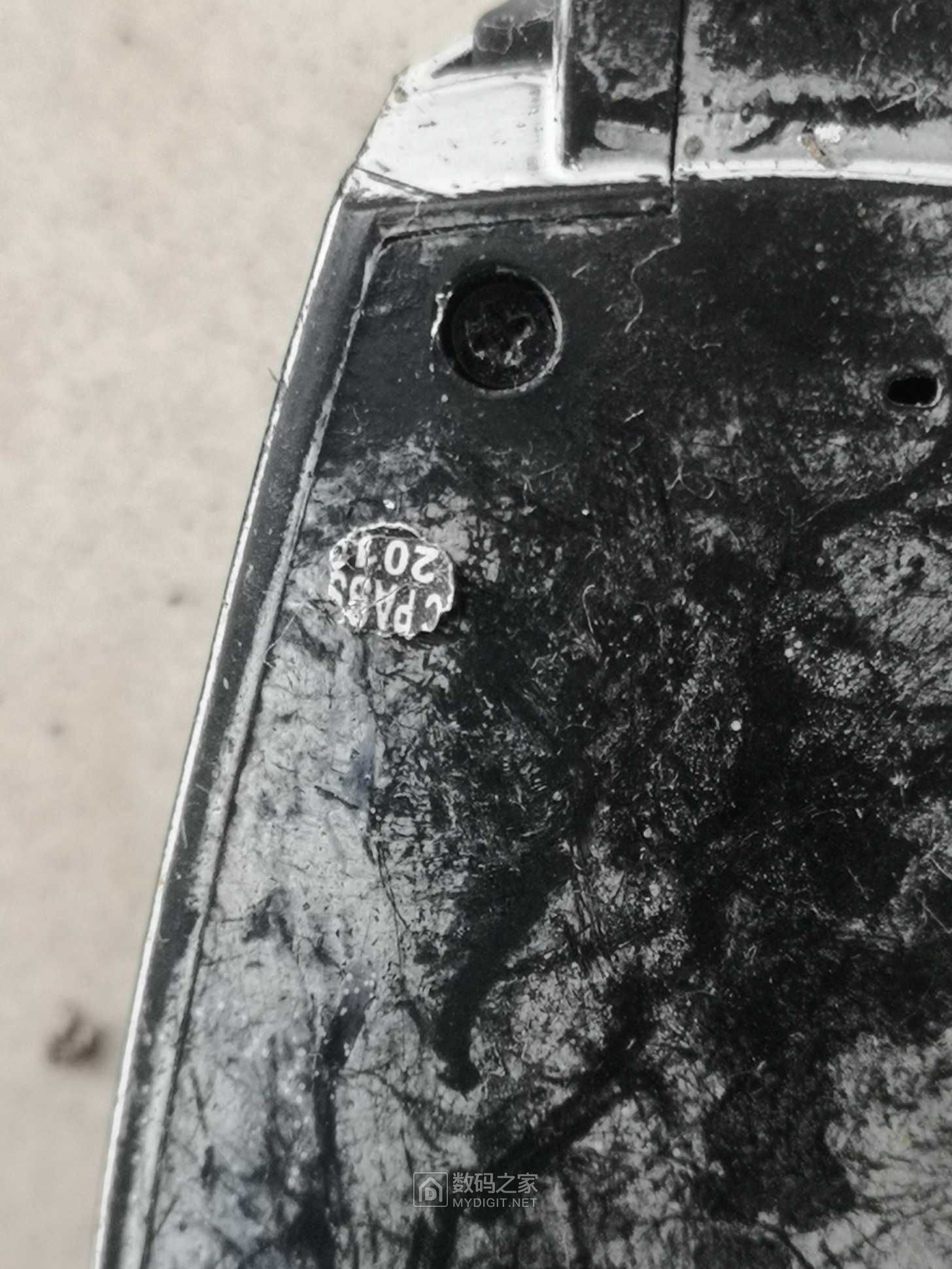

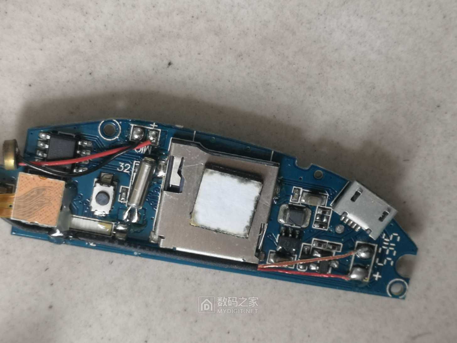

右耳架,主控部分,防拆贴还在,

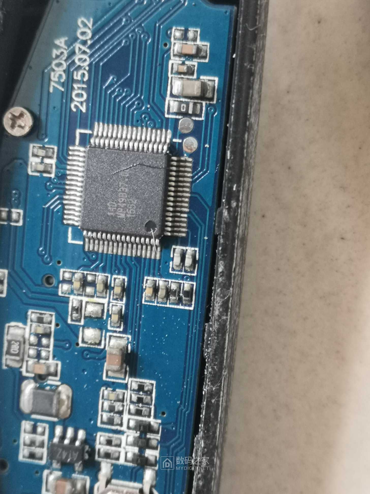

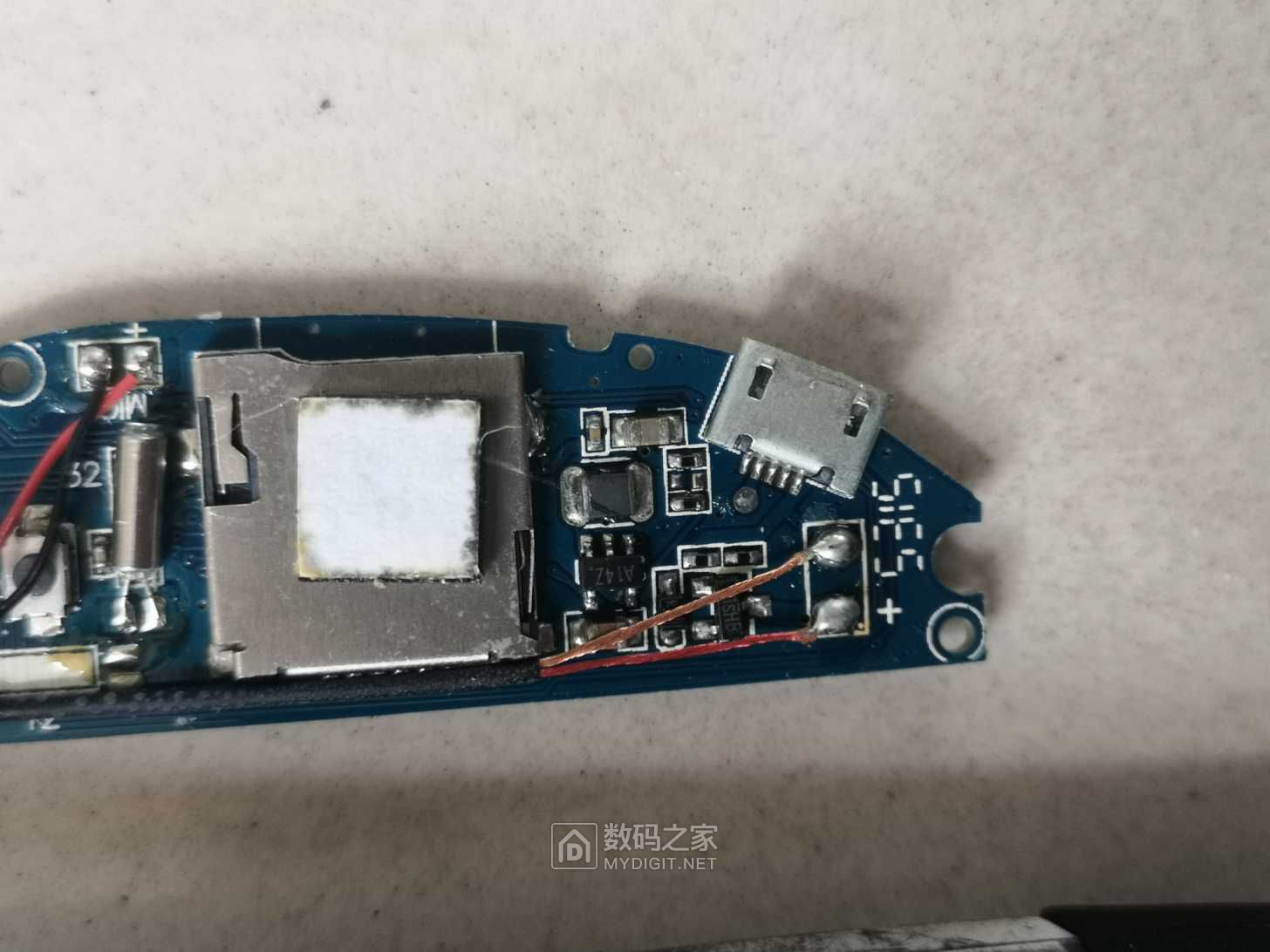

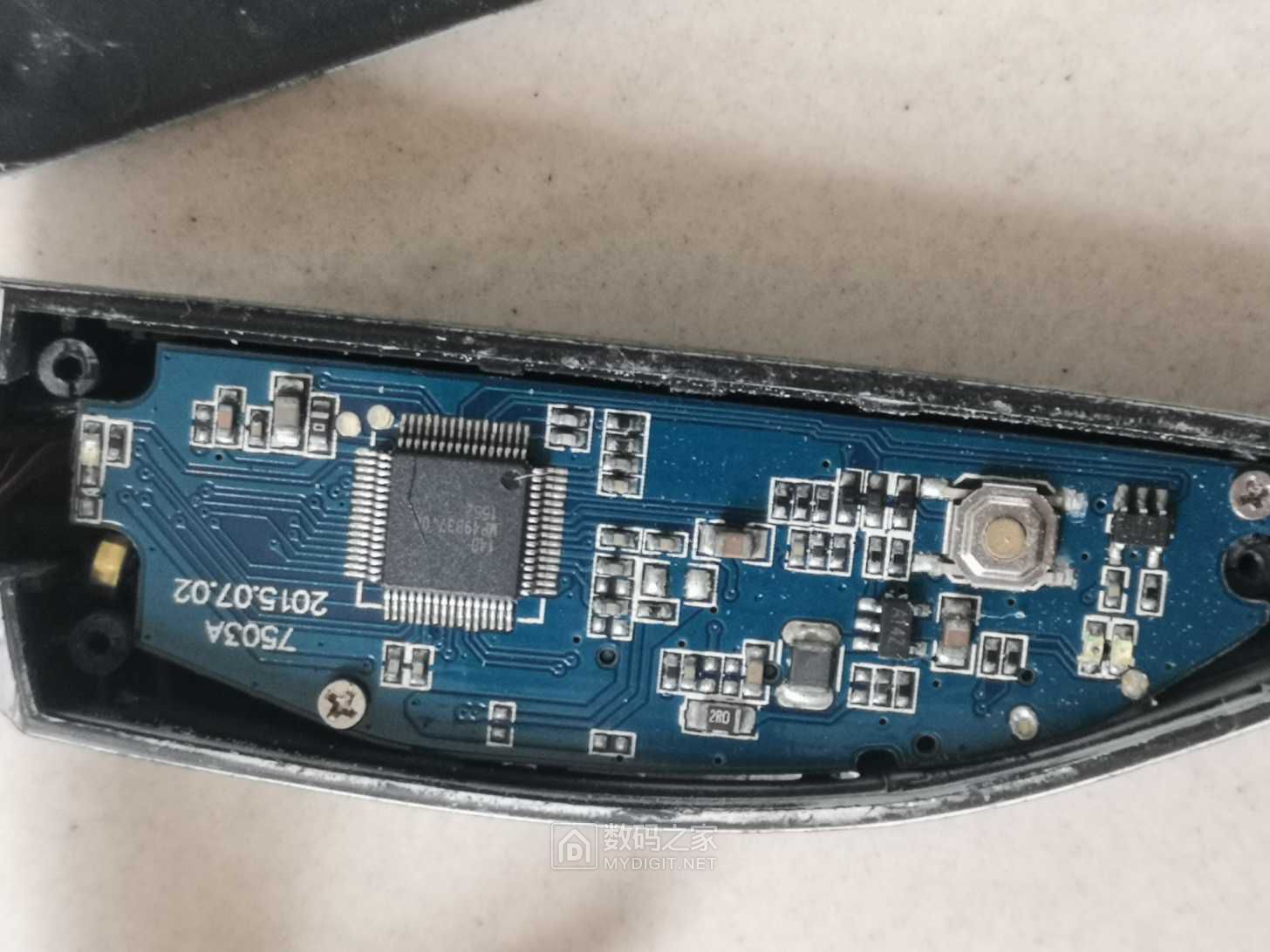

下螺丝,开盖,还挺干净,不太像进过水的玩意。可见主板日期2015.07.02

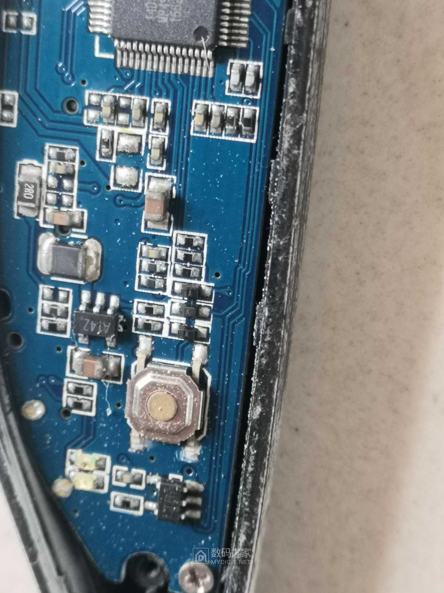

最下角一个LTH7锂电充电管理芯片,比较常见。另一片A14Z看起来是个3.3V稳压芯片IDO之类的。这个按键估摸是管拍照或者开机???。

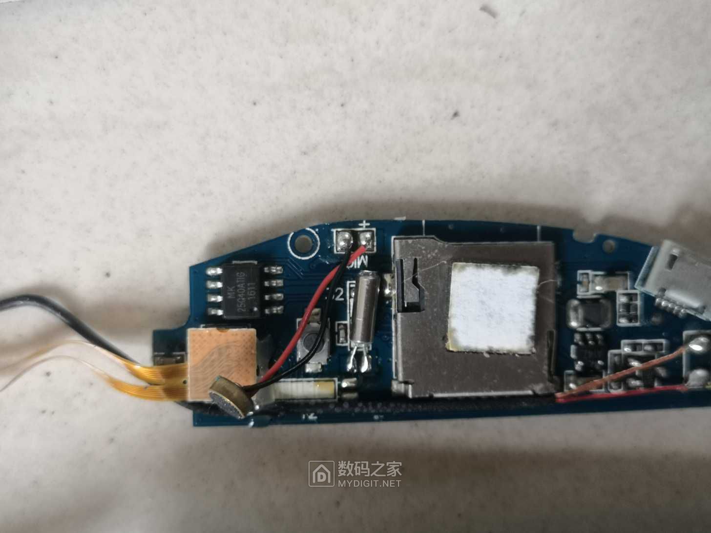

主控14D,MP49B37.00,1552,没细查,看起来第三排丝印应该是日期15年几月几周之类的。

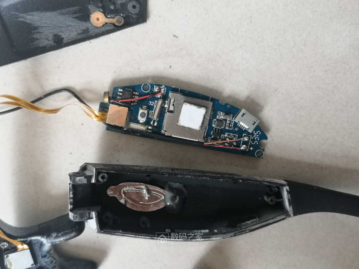

另一面,内存卡,咪头,充电口,这个按键在外侧,个人感觉拍照的可能性大点,其他芝麻绿豆,没咋可说。
上角一片25系列存猪器。
全家福。
洗白白后,再来一张。洗洗看起来挺干净,一干后有些白色污垢还在,又去刷一遍,搞不明白这是什么污迹,那么顽固,非逼我用汰渍。

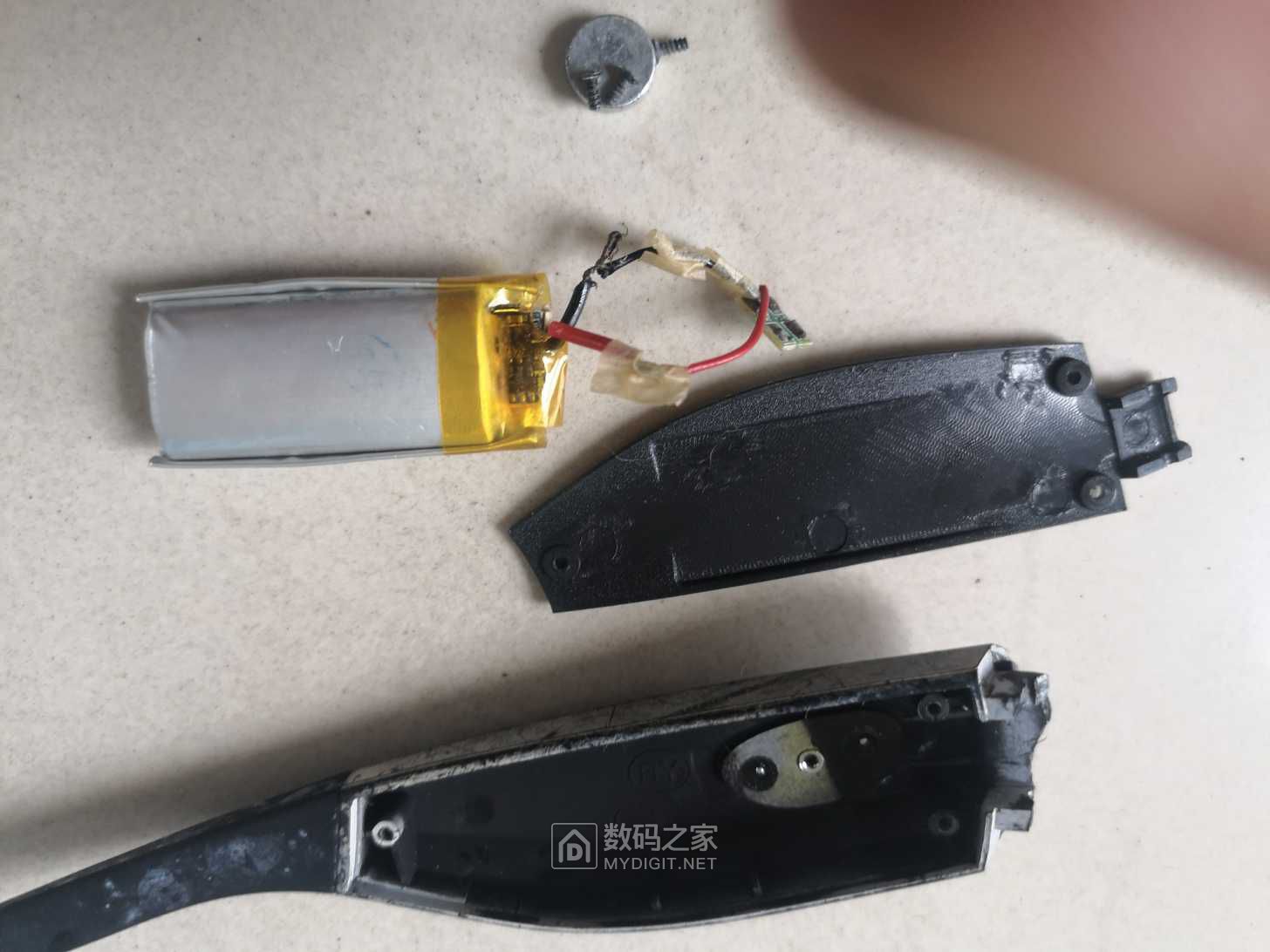

说是这个520的日子,502的干活。翻出一块差不多大小的电池,卸了,换上,
混合在一起,厚了一点,没法盖上,本来502都固定好扒断的镜框了,就剩下左耳了,这下直接没心情了,不搞了,垃圾角落里面去。
纯属多此一举,无聊手痒,耍耍蹭一帖而已,就这样,谢谢观看。
