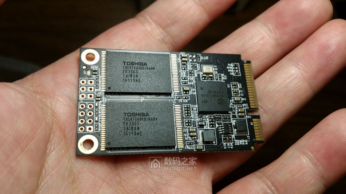

9EDJ是eMLC,与9DDJ同一个ID(98 3A 95 93 7A D7),是9DDJ的降频版本,适当降低性能来获得更好的寿命。

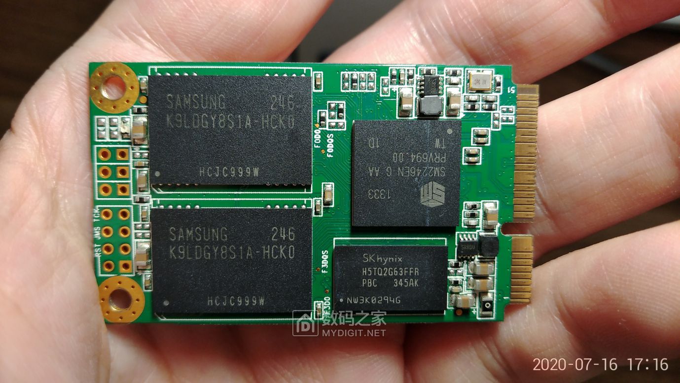

手里4片9EDJ(台湾版的),上一块金胜的2246EN mSATA。合体后没有拍照,上个拆片前的照片吧。
9EDJ闪存:
金胜 2246EN主控板

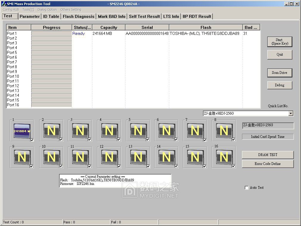

9EDJ被开卡程序识别为9DDJ,用的是9DDJ的固件。
一开始没有改任何东西,直接用9DDJ开卡成功,跑圈的时候.................掉盘了。于是就开始测试9EDJ的降频。
用的 MPQ0824A_FWQ0810B版本的开卡软件。

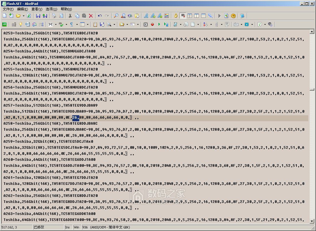

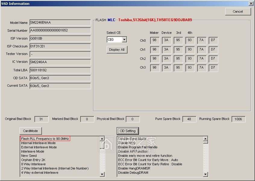

查找了一些资料,说是在开卡程序的Flash.SET中找到9DDJ的设置项,将第46项原始值26,降低1-6,开卡才能成功。

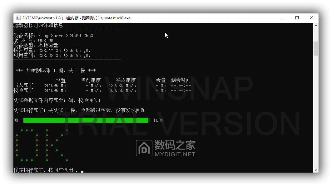

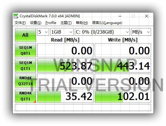

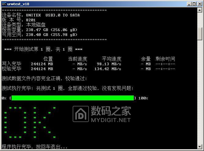

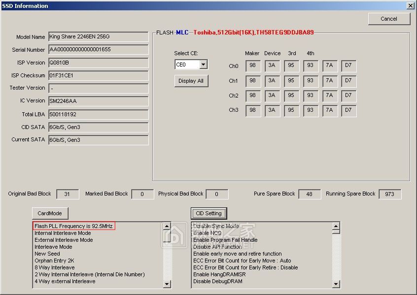

首先改为23,开卡成功,跑圈Pass。发现闪存频率被改为92.5Mhz。(一般默认都是100Mhz,也就是默认值26)

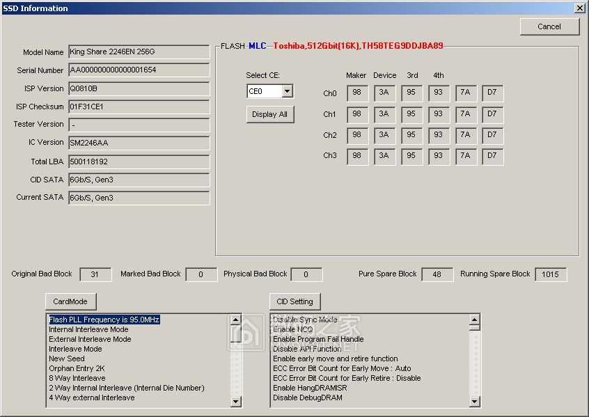

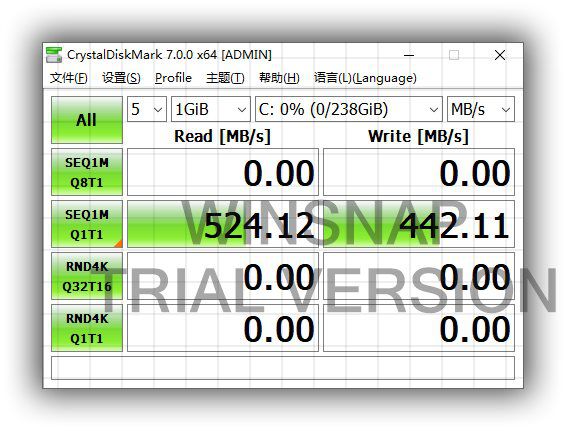

再高一档,改为24,开卡成功,跑圈Pass。闪存频率被改为95Mhz。

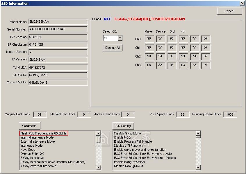

改为20,闪存频率85Mhz
改为22,闪存频率90Mhz
这里摸出了规律,闪存默认运行频率100Mhz,数字每降低1,频率降低2.5Mhz。

qpzm1258 发表于 2021-2-1 14:02
之前我46en贴的16贴8ddk也要改46位到20才稳定,是不是也可以改45不改46?
好像
45是sdr_flck
我也有这个颗粒,也没有开成功,改下参数再试试
发表于 2021-2-1 14:02:39 | 显示全部楼层
技术宅小唐 发表于 2020-7-26 10:39
45的0E改0A
46的26不变,
47的88改66,
好像
45是sdr_flck
46是ddr_flck
45的0E改0A
46的26不变,
47的88改66,
好好看了一下详解。47/48项是针对2.5英寸盘的,49/50/51/52分别是针对mstata和ngff。
因为我这个是msata,所以这个47、48项改动是无效的,49、50已经是66了。
至于第45项,虽然不明白,倒是可以试试看。
