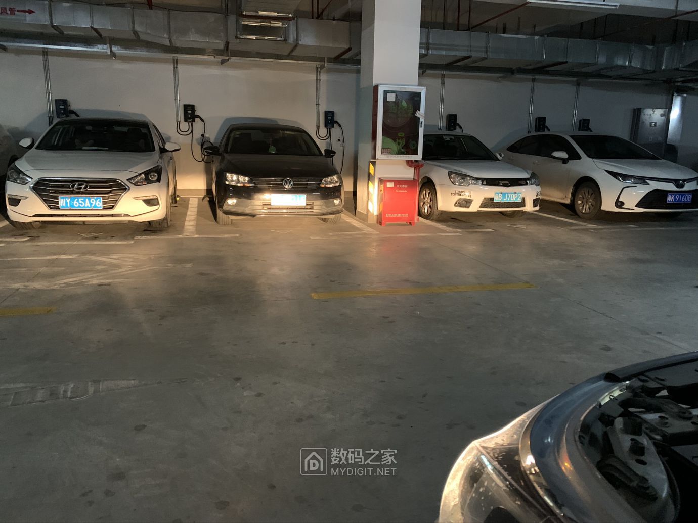

自家用的 14款卡罗拉 原55w近光灯为黄色,感觉不是很亮,后来更换佛山照明的 27w LED近光灯 白色,对比如下图,功耗下降后亮度还提升不少, 科技改变生活。

我也是14款卡罗拉,新车时就换过了PIAA灯泡,用了一段时间后还是觉得亮度不够,又试了LED灯泡,用了一个星期就拆了,LED下雨天看不清路况,还有散光严重,最后还是换了氙气大灯加透镜,路感就很清晰了,昨天上线年审,一次就过。

我的卤素灯本来 就有透镜。但是反光碗的车,如果LED灯选得好,也不会这么散光的
发表于 2020-9-7 16:00:53 | 显示全部楼层
不加透镜改灯那就是耍流氓 对象车恨死你 还会引发事故
发表于 2020-9-7 15:55:35 | 显示全部楼层
楼主是不是换错灯了,正常说单光透镜更换同型号的LED灯不会出现你这种散光现象,我手上的那台三菱是原车近光有透镜,装同型号的LED灯,灯光的切线很明显,聚光形很明显的,不像你这个横向散开,LED灯泡装好必须是基板是垂直的,你这个是不是LED的基板不是垂直,造成透镜不能聚光

不用下雨,就是进隧道或者桥洞就知道,反光和显色性太差,白天进桥洞根本开灯等于没开灯一样,如果低色温的卤素灯就很明显的显色性。所以我的花冠现在换回了卤素灯了

LED灯的灯珠形状和位置要和原来卤素灯的灯丝尽 ...
兄弟你这个是加装了透镜的吗?如果不是,安装过程肯定进行过精细的调整。
