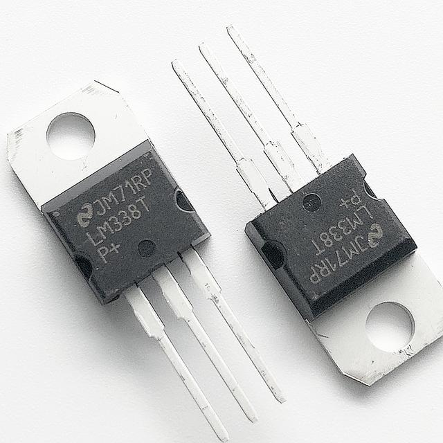

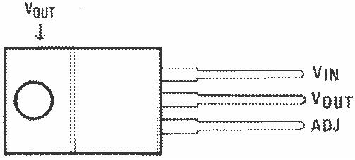

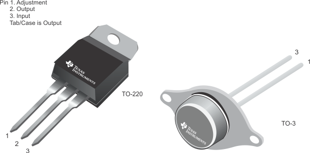

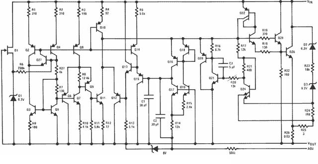

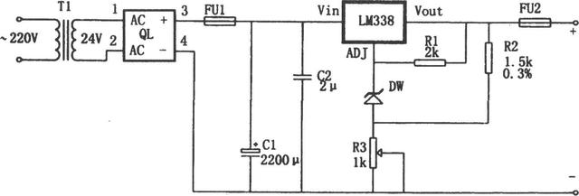

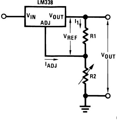

发表于 2020-9-23 23:05:57 | 显示全部楼层
                        三端稳压模块LM338组成的高精度大电流可调稳压电源,电流可到达5A                                                         2019-11-12 17:45
                           1、特征  LM338可调三端稳压电路可以对外提供5A输出电流,输出电压调节的范围为1.2V至32V连续可调 。LM338内置了过流保护和过压保护电路,可以通过内部电路自动限制输出的功耗大小。他的保护电路可以允许瞬态负载强电流通过,12A以内的瞬态电流不会实施保护,以利于启动电流大的设备顺利启动而不保护。 LM338稳压器特性: 输出电流:5A
允许瞬态电流:12A
输出电压:1.2V~32V连续可调
最高输入输出压差:35V
LM338可调三端稳压器提供5A的平均输出电流,输出电压范围为1.2V至32V连续可调 。LM338内置过载保护电路,自动限制功耗。此保护电路允许瞬态负载强电流通过,12A以内的瞬态电流不会实施保护,以利于某些设备的顺利启动。
· 指定的7a峰值输出电流
· 指定的5a输出电流
· 可调输出低至1.2伏
· 规定的热调节
· 限流常数随温度变化
· 产品增强测试
· 输出受到短路保护
2、应用场合 · 可调电源
· 恒流调节器
· 电池充电器
3、封装形式
LM338封装形式
实物图
4、典型应用电路
电路原理
5、管脚标号:
LM338管脚定义
内部结构图: LM338芯片的内部结构图
调压的典型电路
带电压调节的电路:
调压的典型电路
如图所示为一种高精度大电流稳压电源电路。该电路采用额定输出电流为5A的三端稳压器LM338做成大电流可调稳压电源。
其特点是:(1)输出电流大。额定电流为5A,最大允许峰值电流为7A。
(2)电路简单。
(3)电压调整率可达到0.012%N,漂移可达0.0005V/H。
(4)输出电压在1.25~32V之间可调。
