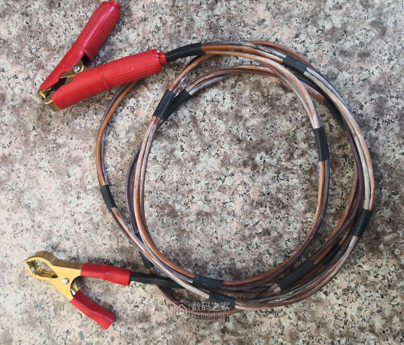

    车子用了近8年没换电瓶,去年出现了两次缺电不能启动,虽然保险公司会免费搭电,但也挺烦人的。为保证春节正常用车,赶在春节前买了一个新电瓶自己换上了。4S店说换新电瓶后要清洗节气门还是火花塞什么的(具体什么我也忘了),否则会出现发动机抖动现象。我换上新电瓶后,什么也没清洗,车子好好的,发动机声音也正常。
     春节后,大家懂的,哪儿也去不成。大家都说,这个“十一”是迟到的春节,得响应号召,为增强“内循环”做贡献,LP决定旅游去。有了去年车子缺电的感受,虽然已经换过了新电瓶,但一朝被蛇咬十年怕井绳。应急电源我倒是有一个,废品站淘的,功率也十足,但锂电放车上真的不放心呀,所以我还是得准备一付搭火线。出行前一夜,连夜赶制了一付搭火线。

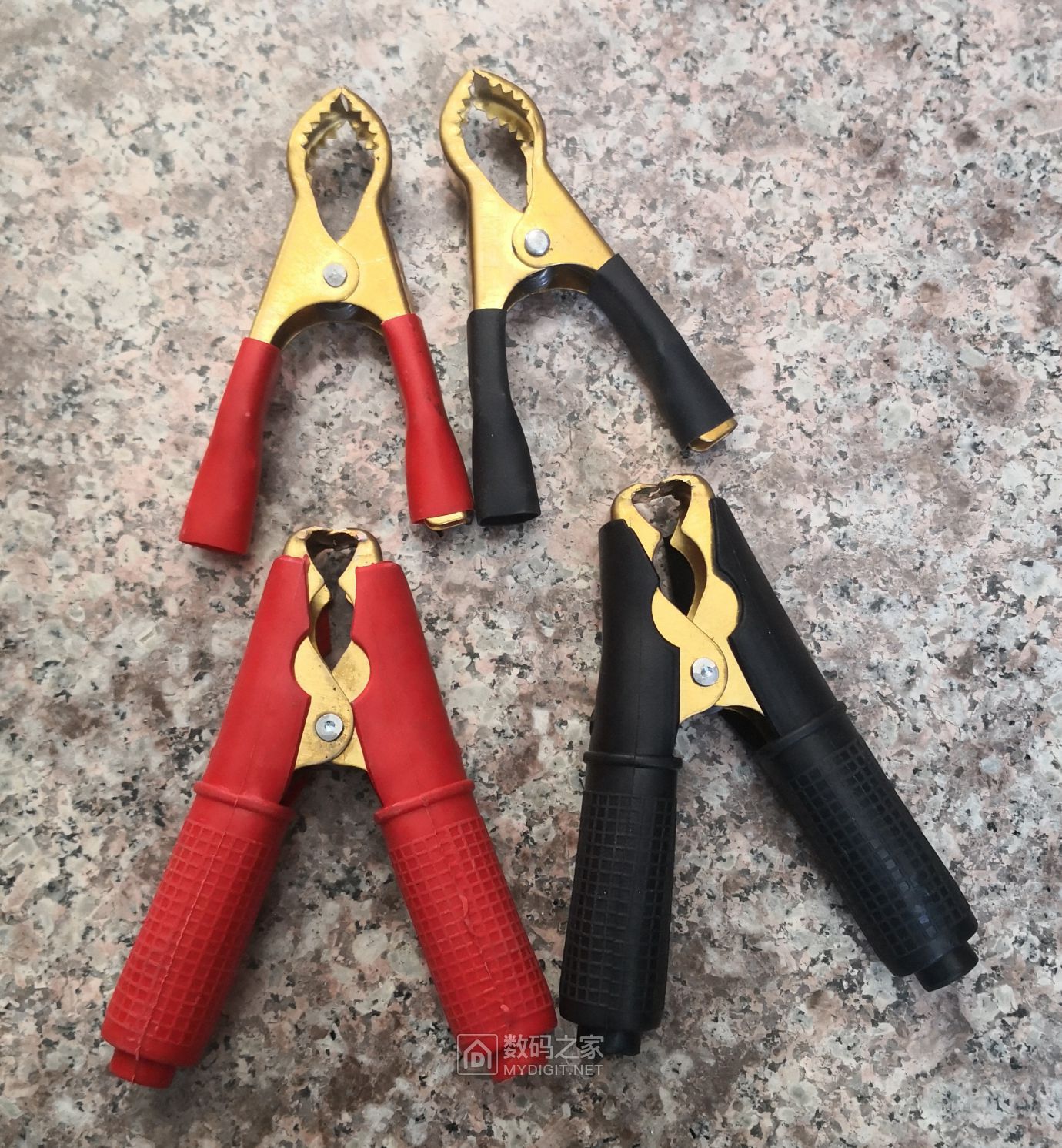

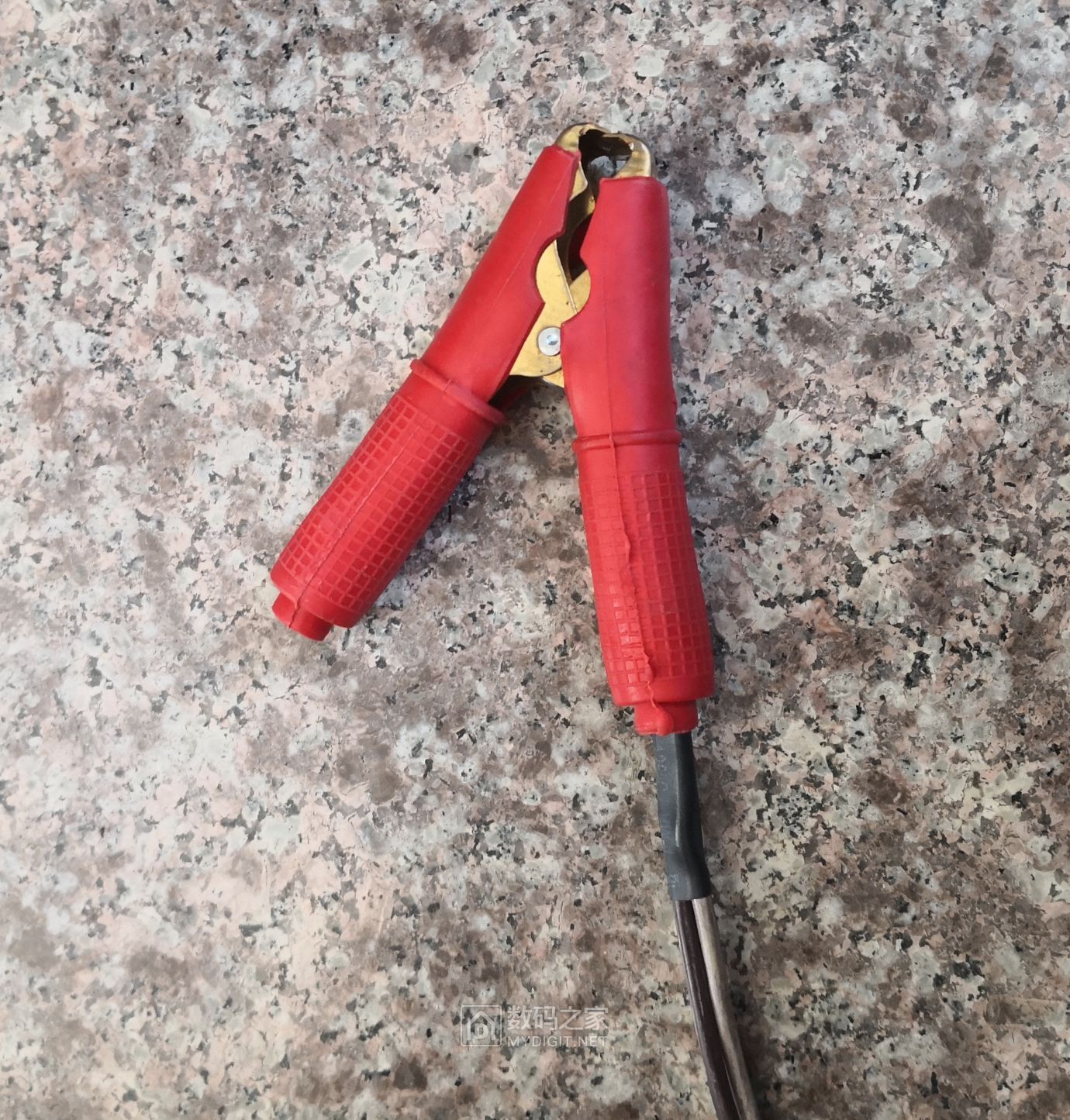

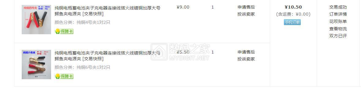

      材料家里都有,夹子TB上买的,春节后就买了,全铜了,是黄铜,夹持力蛮大的:
      当时把握不准要买多大的,所以买了一大一小两付,想着也可以用来作大功率负载测试用。价格也还不怎么贵:

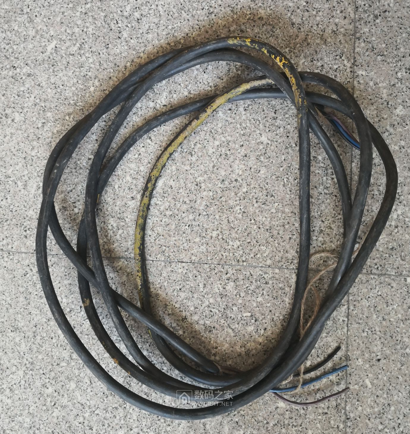

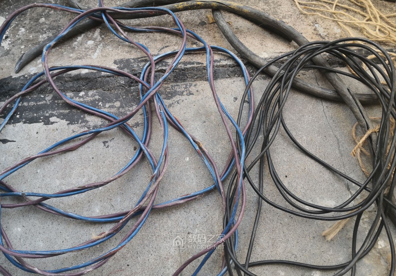

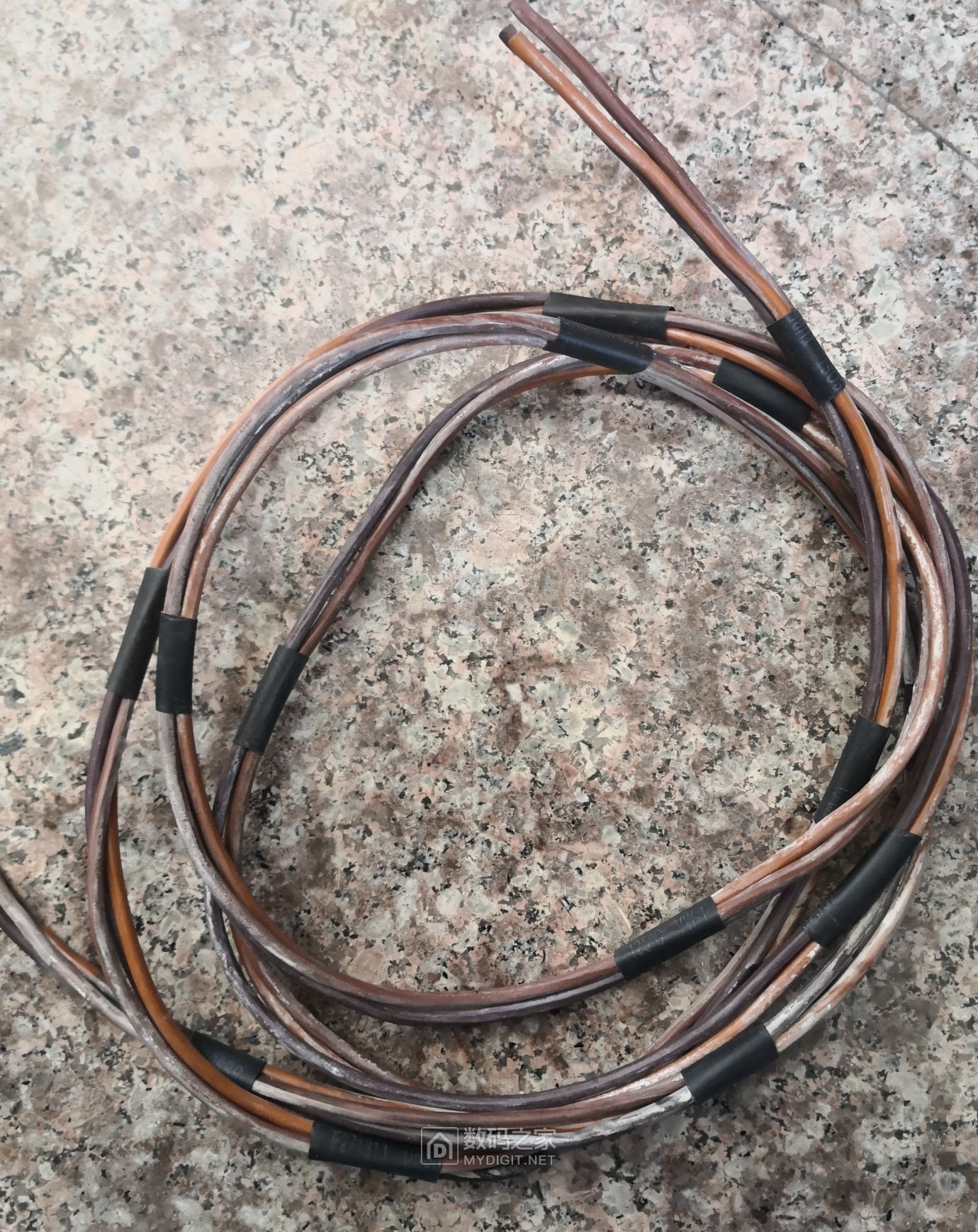

      线材就用废品站来的电缆线,有6米长,3芯的。心想裁成两段就可以得到6根3米的线,3根线一组,就能组成一付搭火线了。看,就是这线:

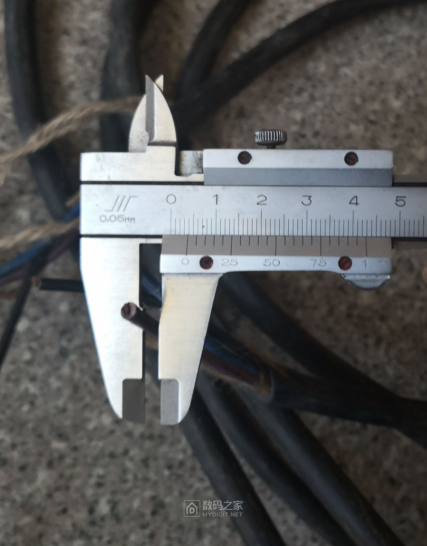

    卡尺量一下线的外皮直径有3.75mm:

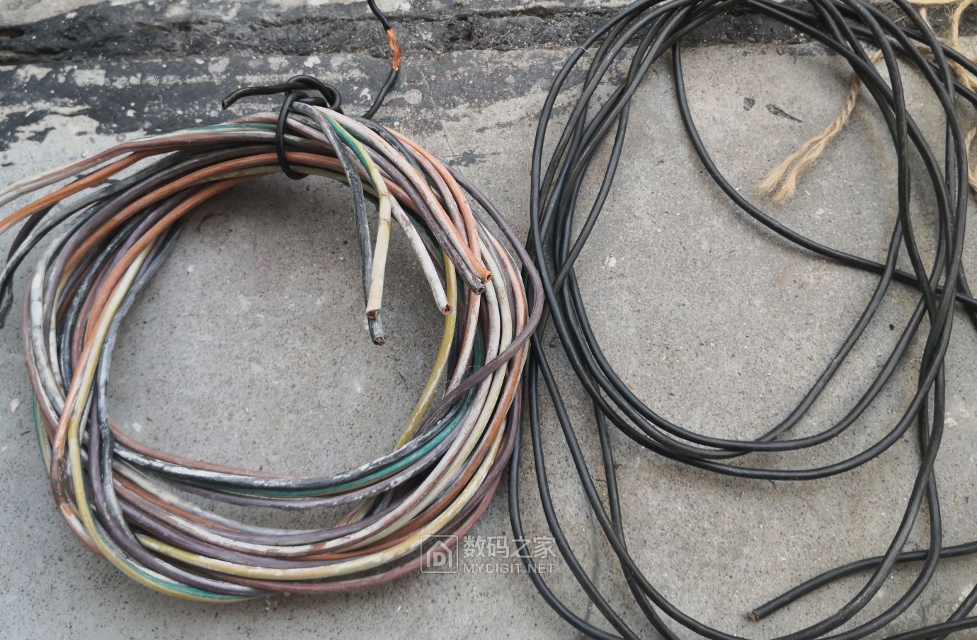

   估计与空调机的电缆线差不多粗细,约1.6平方毫米吧,3根就是4.8平方毫米,不够粗,但查了坛子里许多坛友说的可以凑合着用了。

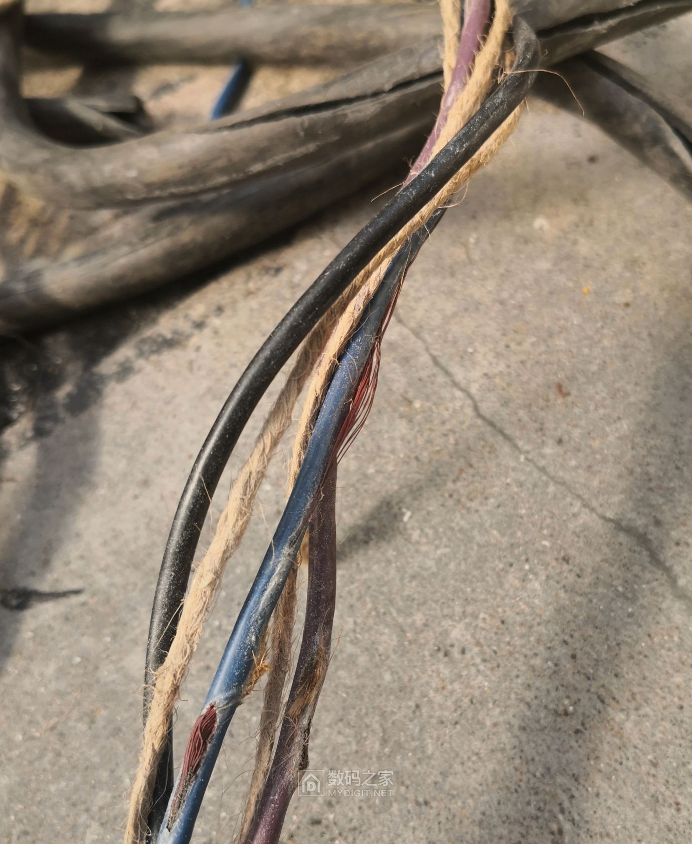

   用垃圾佬的方法剥电缆外皮后,发现我想多了:
    这电缆曾经严重过载,内部线已经烧穿绝缘层了,但万幸的是3根线中还有一根(黑线)完好:
   没办法只好找出上次换空调线时留下的约2米5芯电缆线,与上面这根还算完好的黑线组一付2米的搭火线吧?
   虽然短了点,也还够用吧,而且短也有短的好处,线阻小呀。

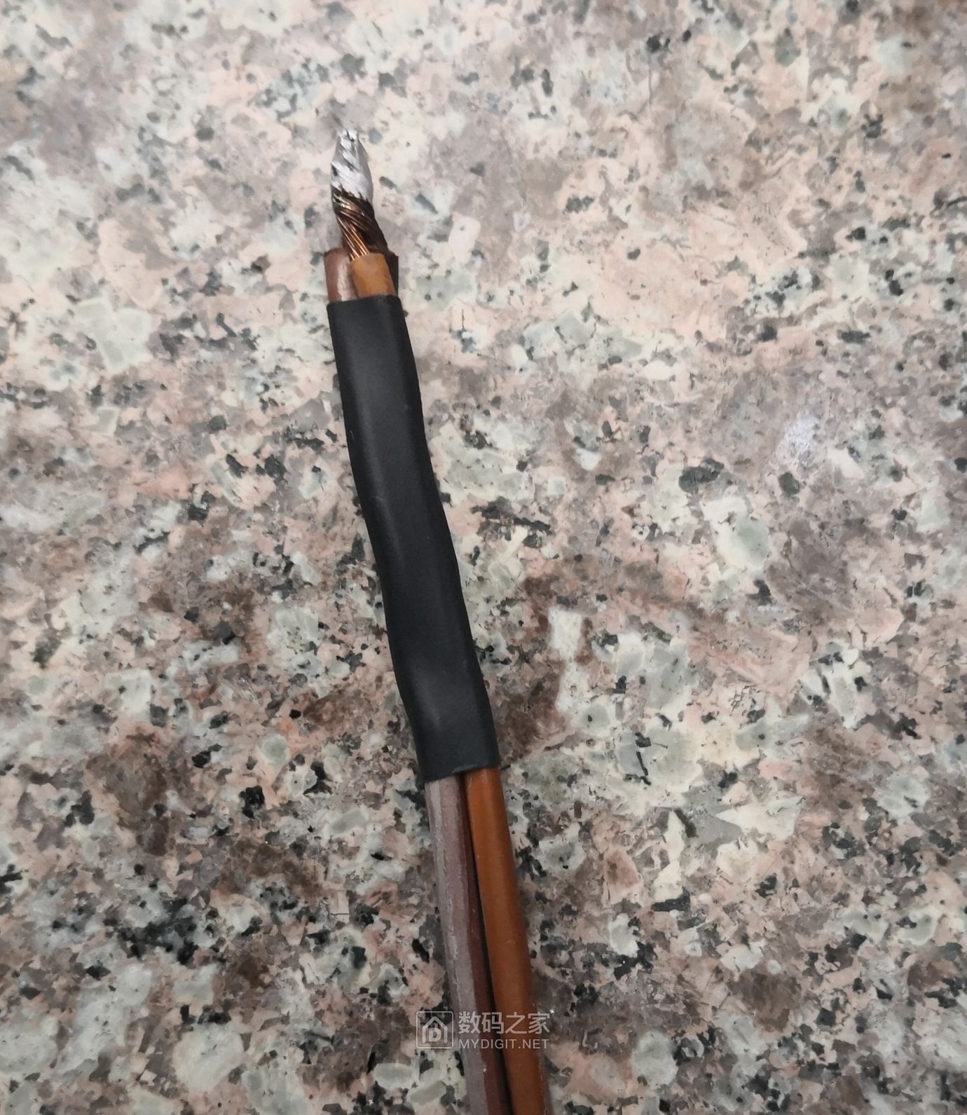

    3根线一组,再用热缩管套一下,就成这样了:

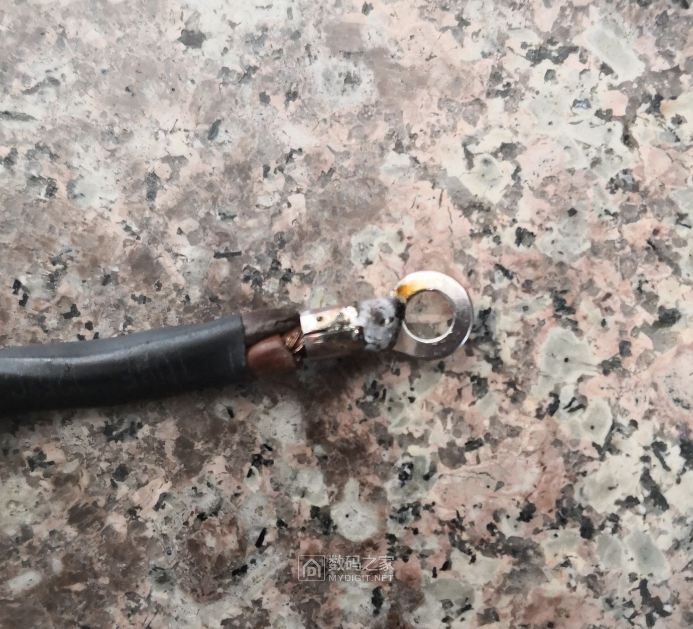

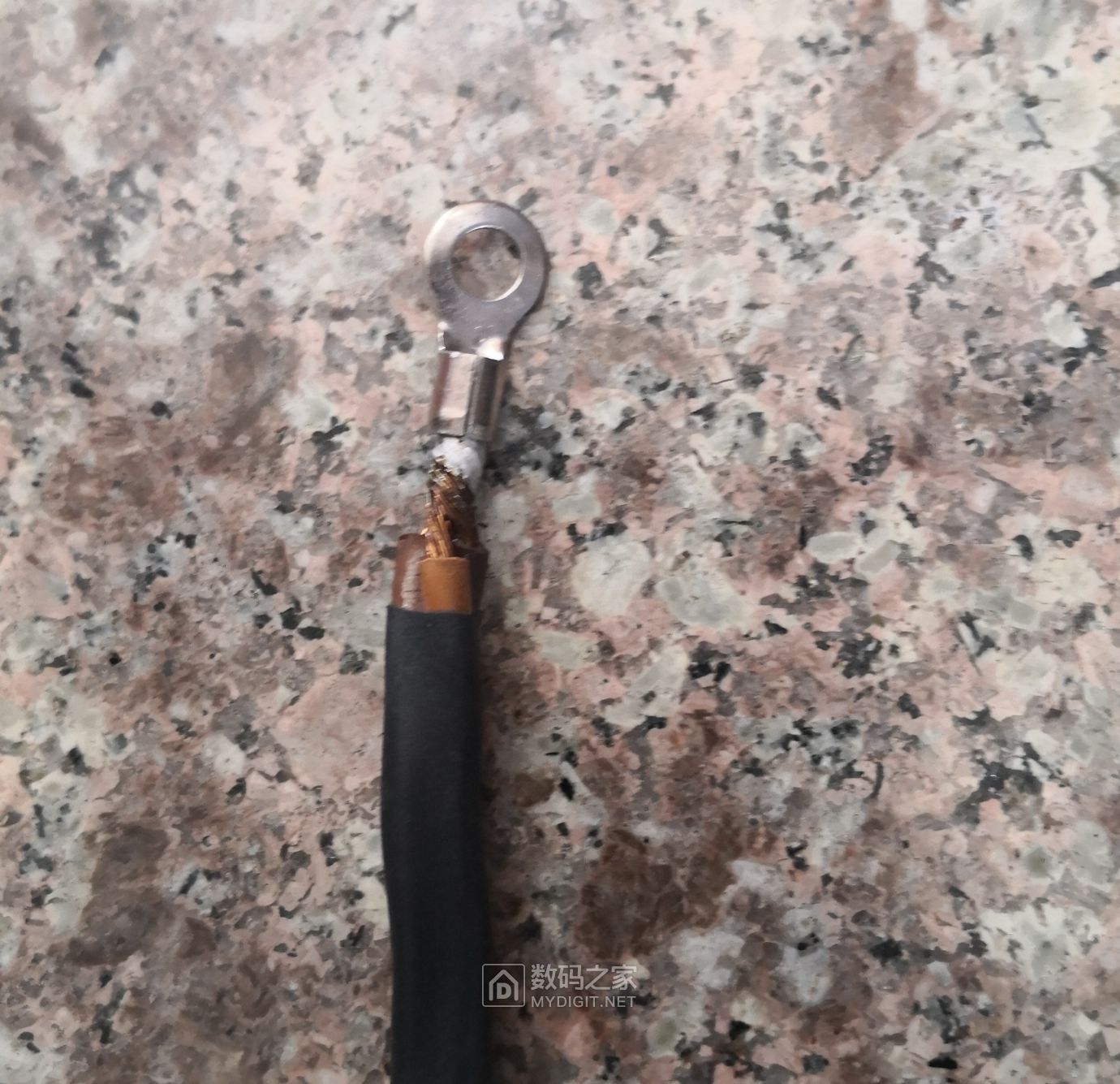

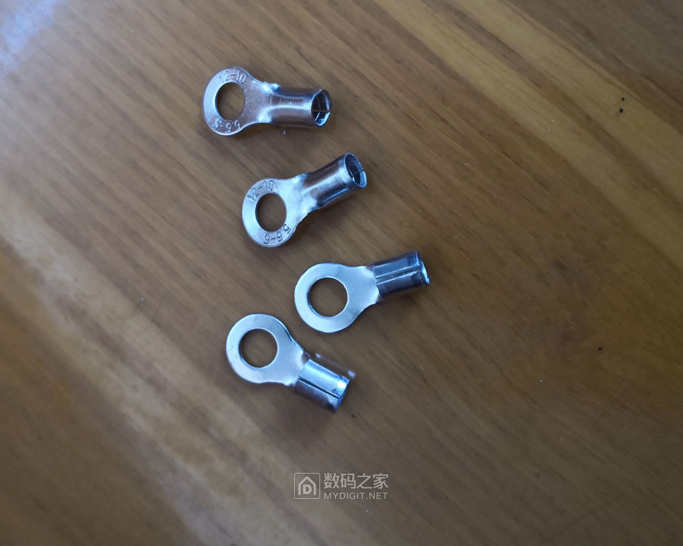

    找出准备做负载线用的7分钱一只的SNB5.5铜鼻子:
    线头先搪上锡:
    套上铜鼻子,大小刚好,用点力刚好能塞进去:
    再用锡焊一下(话说T12烙铁真的很好用,再粗点的线也没问题):
   另一头也如法炮制:

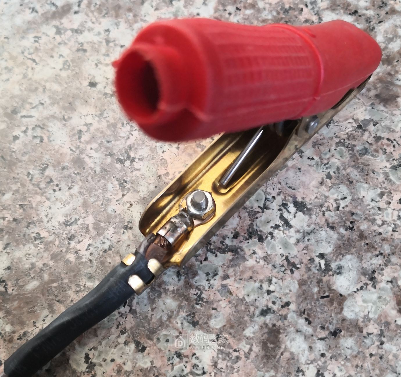

     用螺丝固定在铜夹子上,没有用锡焊是为了以后好拆换:
   套上套套:
    另一端一样做法:

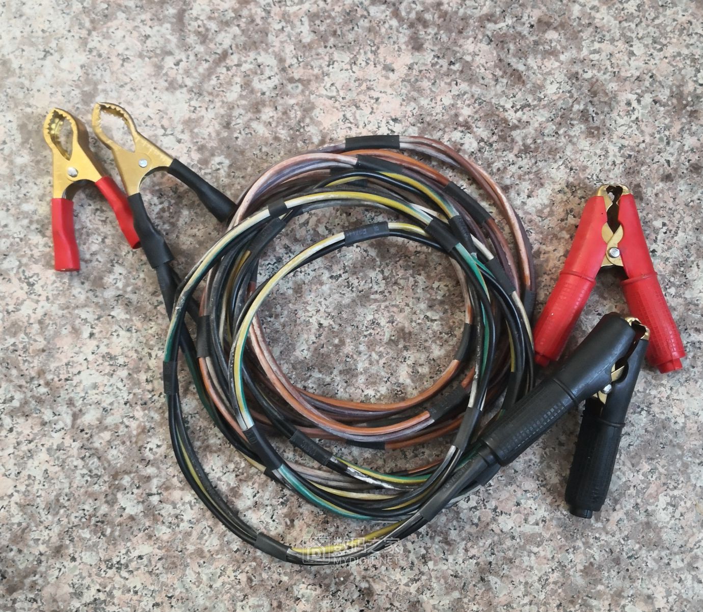

     做好的一根线:
     两根线都做好:
    量了下长度,包括两端夹子,长度为2.19米,应该够了吧?

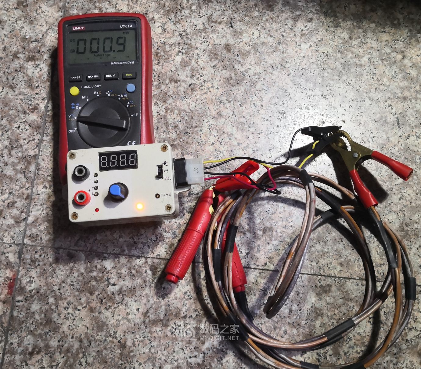

     用自己D的毫欧测量附件测一下线阻,红线9毫欧:

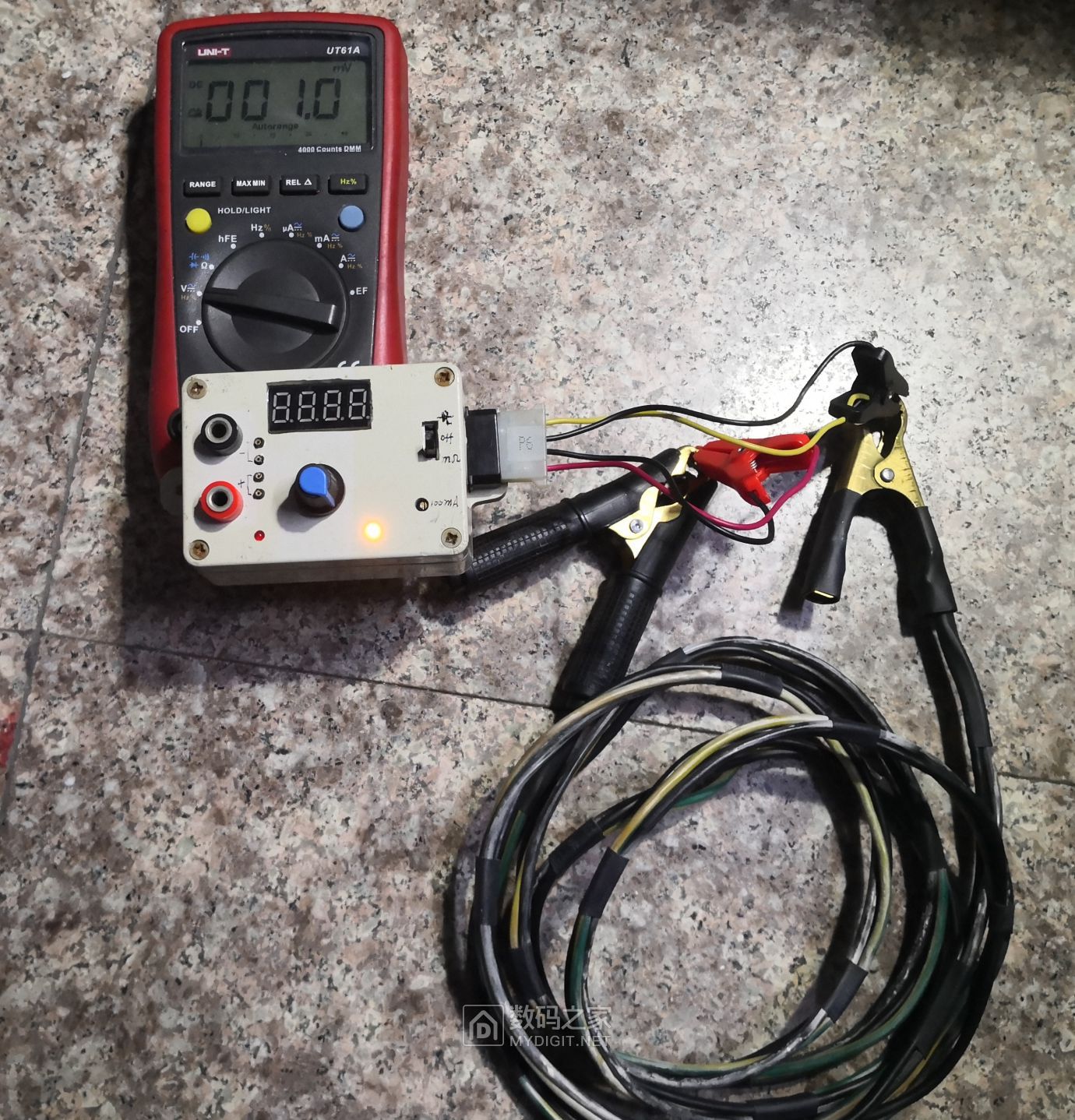

    黑线10毫欧:
     不知道这个阻值是大是小。如果按40A的电流测算,两根线上压降约为40×(9+10)=760毫伏,即0.76V,应该没问题吧?
    国庆期间,这付线就一直放在后备箱中,当然也没用上。

 楼主| 发表于 2020-10-10 09:01:01 | 显示全部楼层
mhtlov 发表于 2020-10-9 23:36
你怎么做到2对才10元的?
好像是在淘宝特价里买的
发表于 2020-10-9 23:36:51 | 显示全部楼层
jhzfp 发表于 2020-10-9 22:05
https://item.taobao.com/item.htm?spm=a1z09.2.0.0.4d0f2e8dSF7Ehc&id=526504725830&_u=939jhm4c853e
比 ...
你怎么做到2对才10元的?
 楼主| 发表于 2020-10-9 22:05:05 | 显示全部楼层
mhtlov 发表于 2020-10-9 17:05
给夹子的淘宝链接,找不到便宜好用的。
https://item.taobao.com/item.htm ... amp;_u=939jhm4c853e
比我买的时候还便宜了,亏了。

如果用4根1.6平方毫米的线,可以达到6.4平方毫米,会好些,下次再找根电缆改一下。

我可没你土豪,我只能怎么便宜怎么来,这一付搭火线一共成本约15元,凑合用吧,对付1.8排量车应该没问题吧?目前还没机会试。夹子倒是跟你的一样黄铜的。
