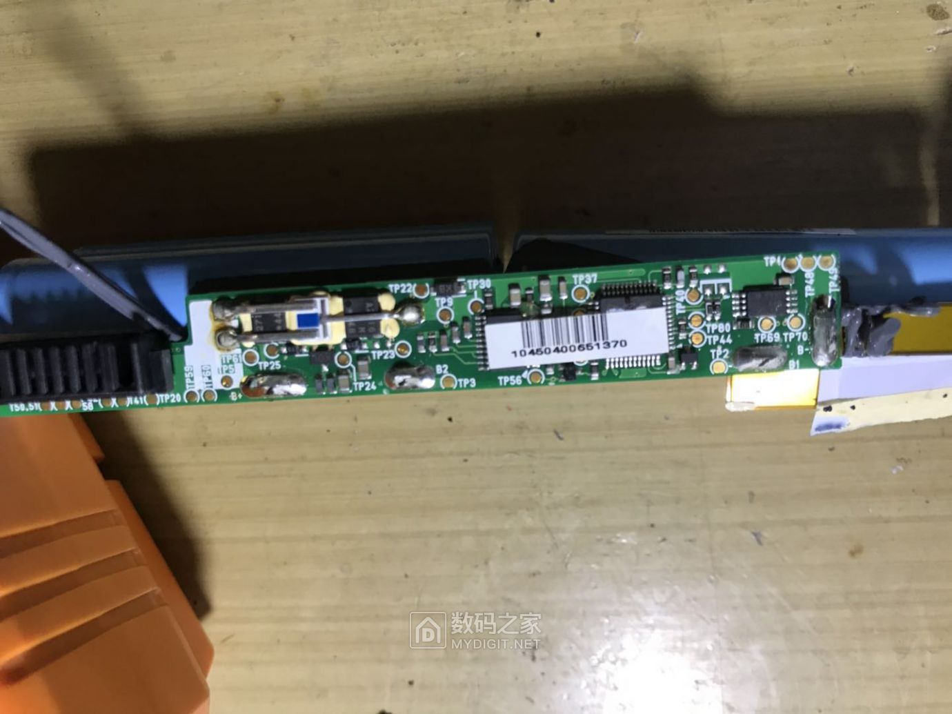

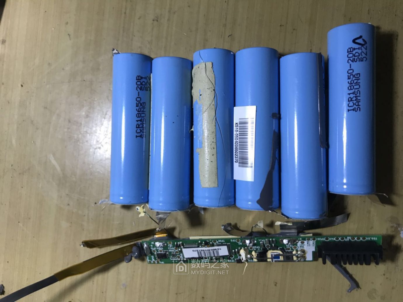

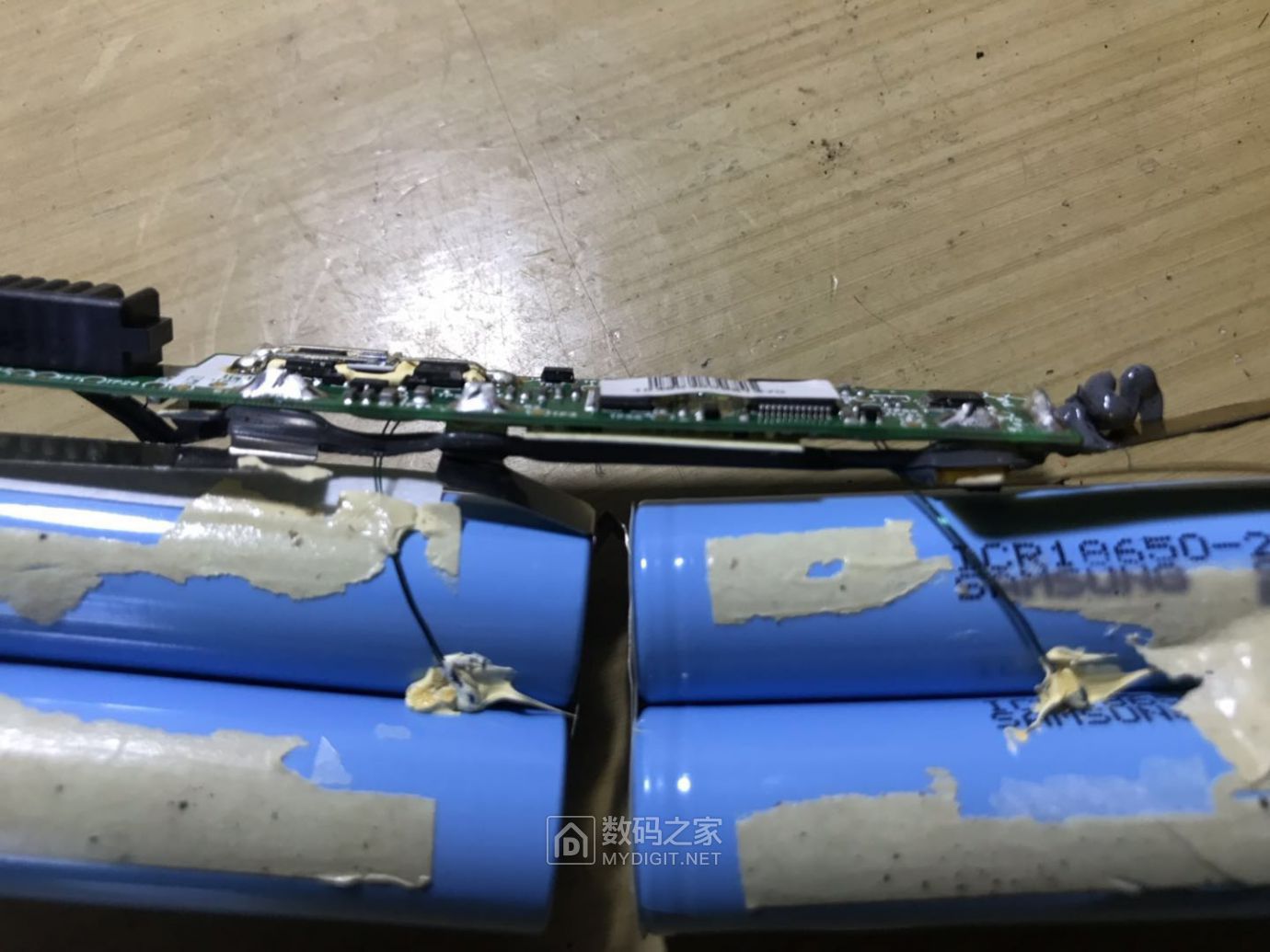

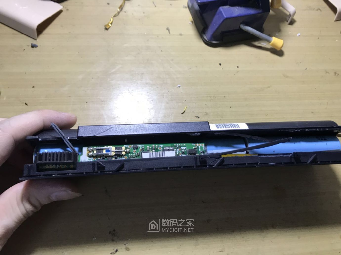

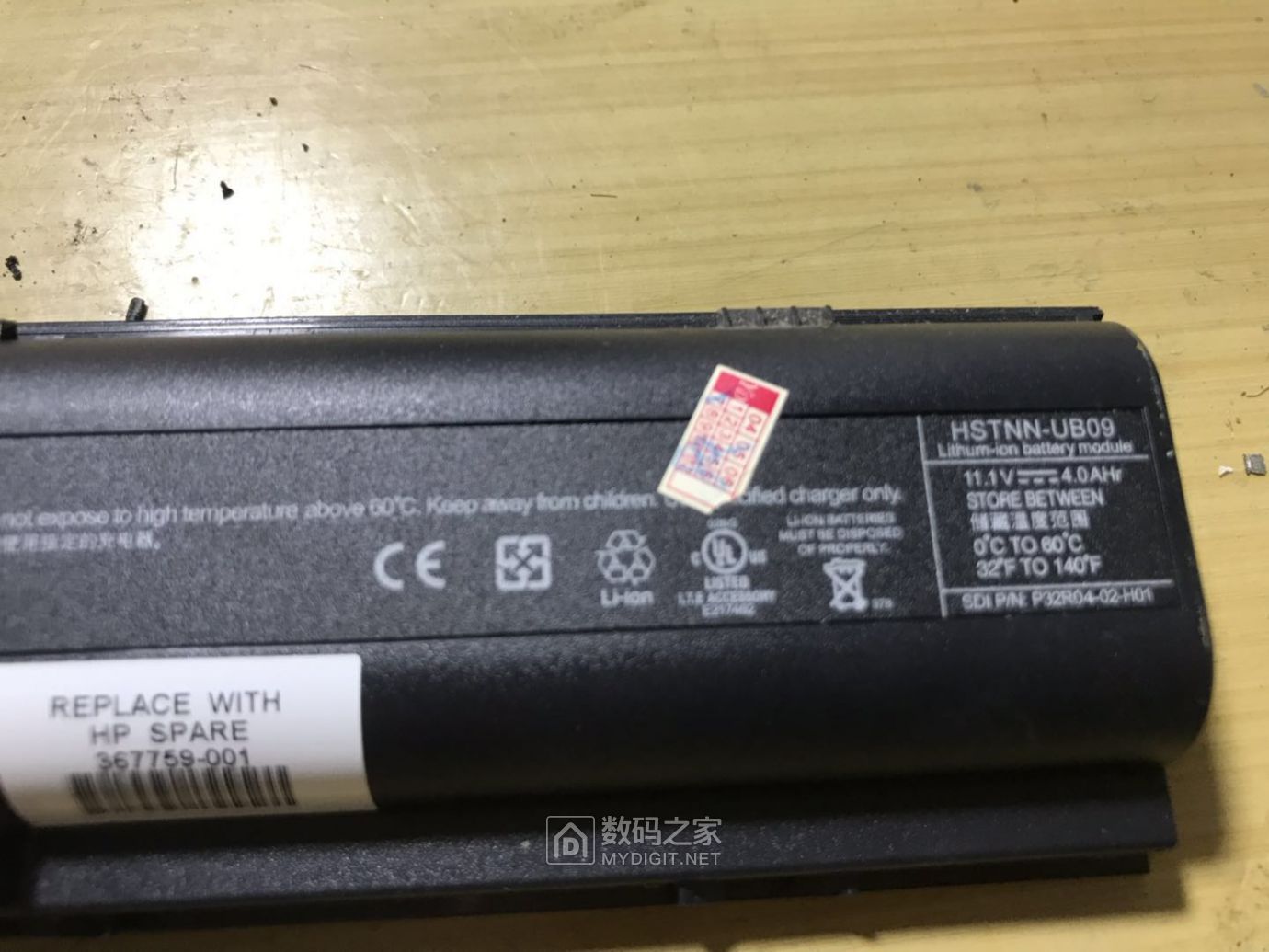

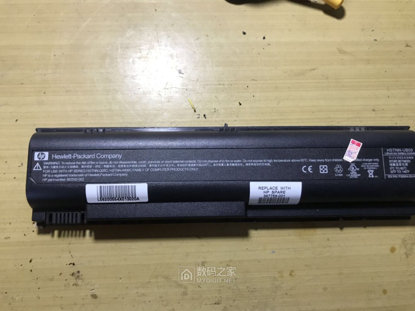

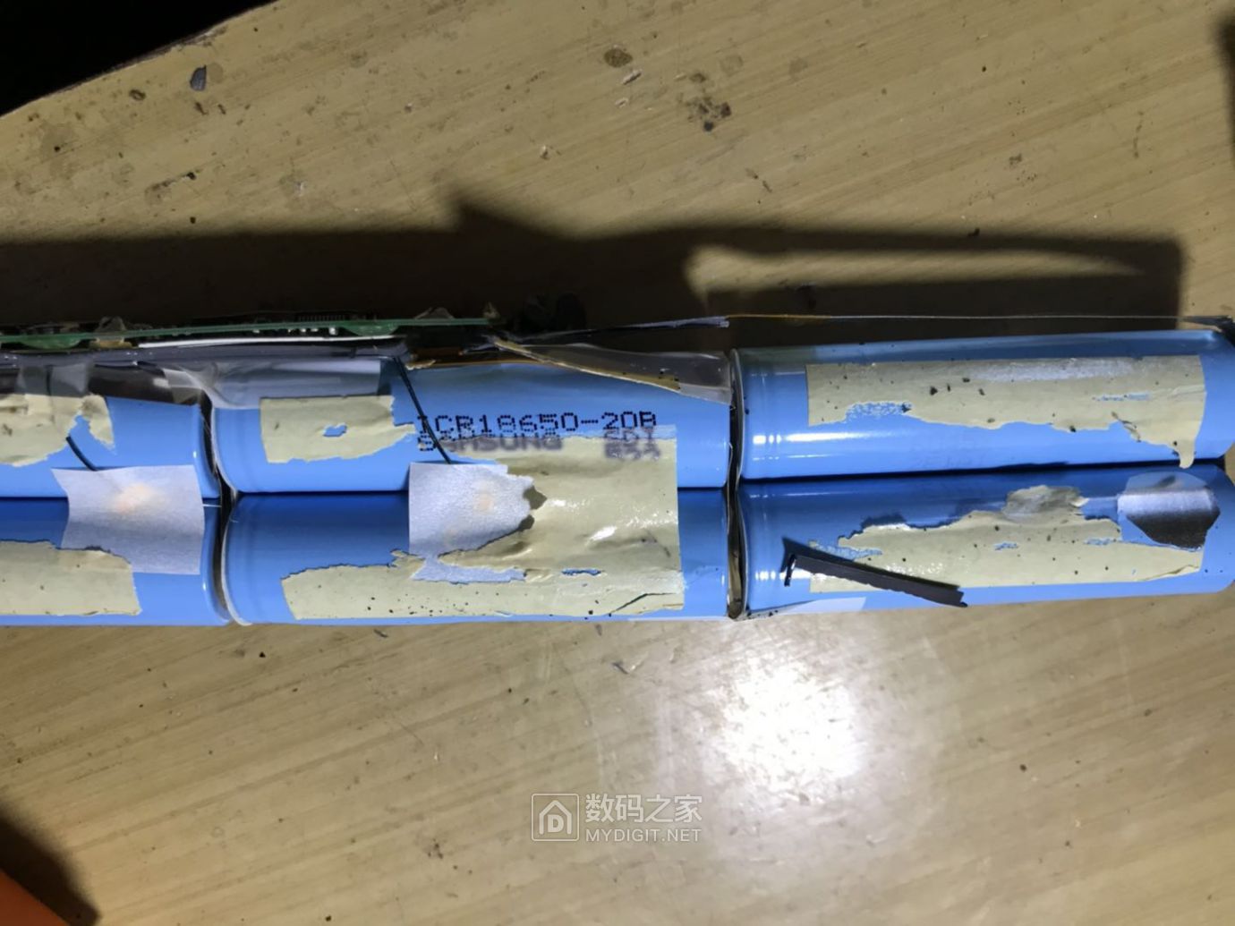

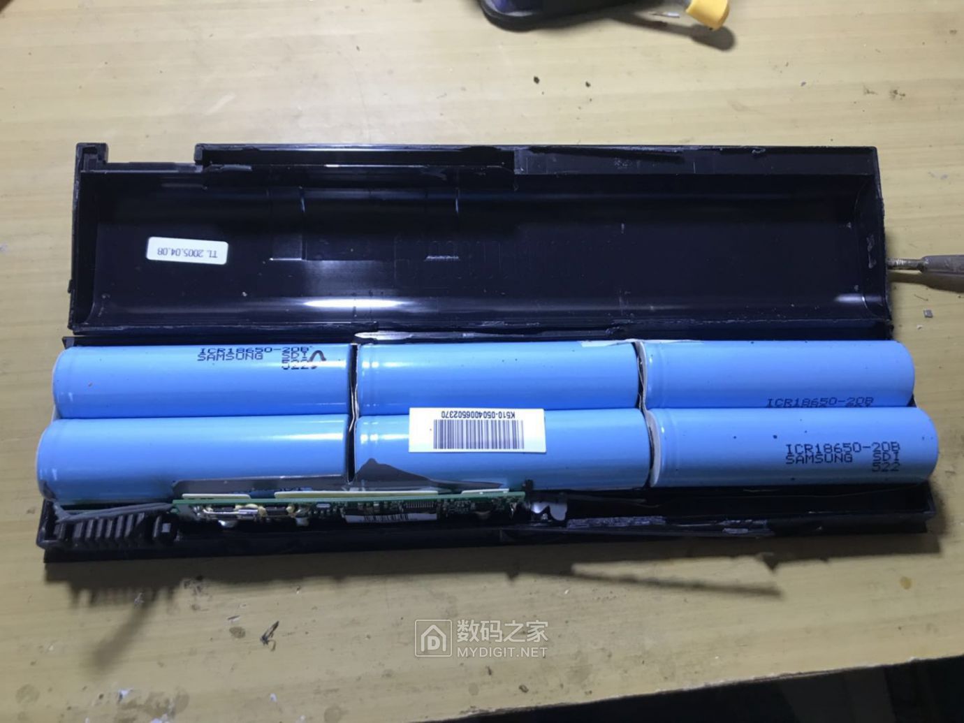

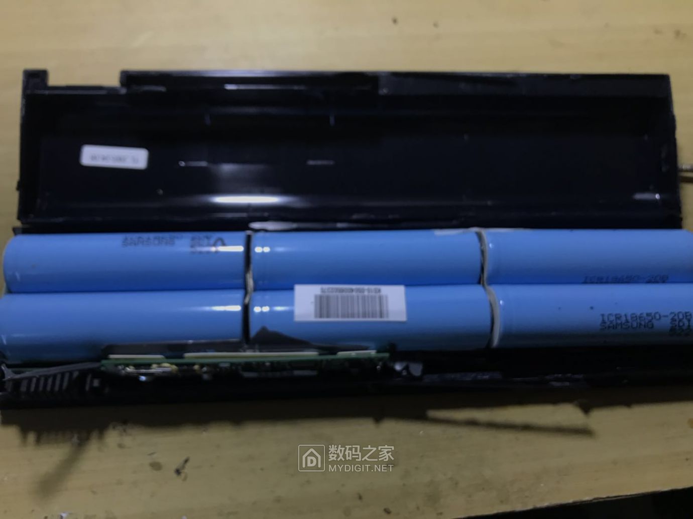

今天收杂物的时候看到2005年买 的老笔记本HP。想想好像可以拆电池来利用一下,试了一下,没办法打开,只好爆力拆开了,里面6节三星18650,但看不到标容量是多少?
量了一下,四节3.01+V 二节2.5V左右,看不能充上电,因了放了好多年没充电了,当时电脑是正常的,只是太慢了就没用!

发表于 2020-10-16 08:25:38 | 显示全部楼层
aacky 发表于 2020-10-15 17:31
是不是充完选放几天后再充?
充满电。再小电流放电到保护电压。再充满,这样重复2-3次
 楼主| 发表于 2020-10-15 17:31:22 来自手机浏览器 | 显示全部楼层
k124905448 发表于 2020-10-15 15:21
三星2000ma的电池,不过放得时间长了要充放几次才能恢复容量
是不是充完选放几天后再充?
发表于 2020-10-15 15:21:00 | 显示全部楼层

 楼主| 发表于 2020-10-15 15:00:26 | 显示全部楼层
whseen 发表于 2020-10-15 14:54
20B好像是早期的2000毫安时版本,我曾经网购的浅粉色三星2600有个26F。保护板肯定有锁电芯程序。 ...
谢谢,如果2000也比现在网上那些便宜货好用
发表于 2020-10-15 14:54:18 | 显示全部楼层
