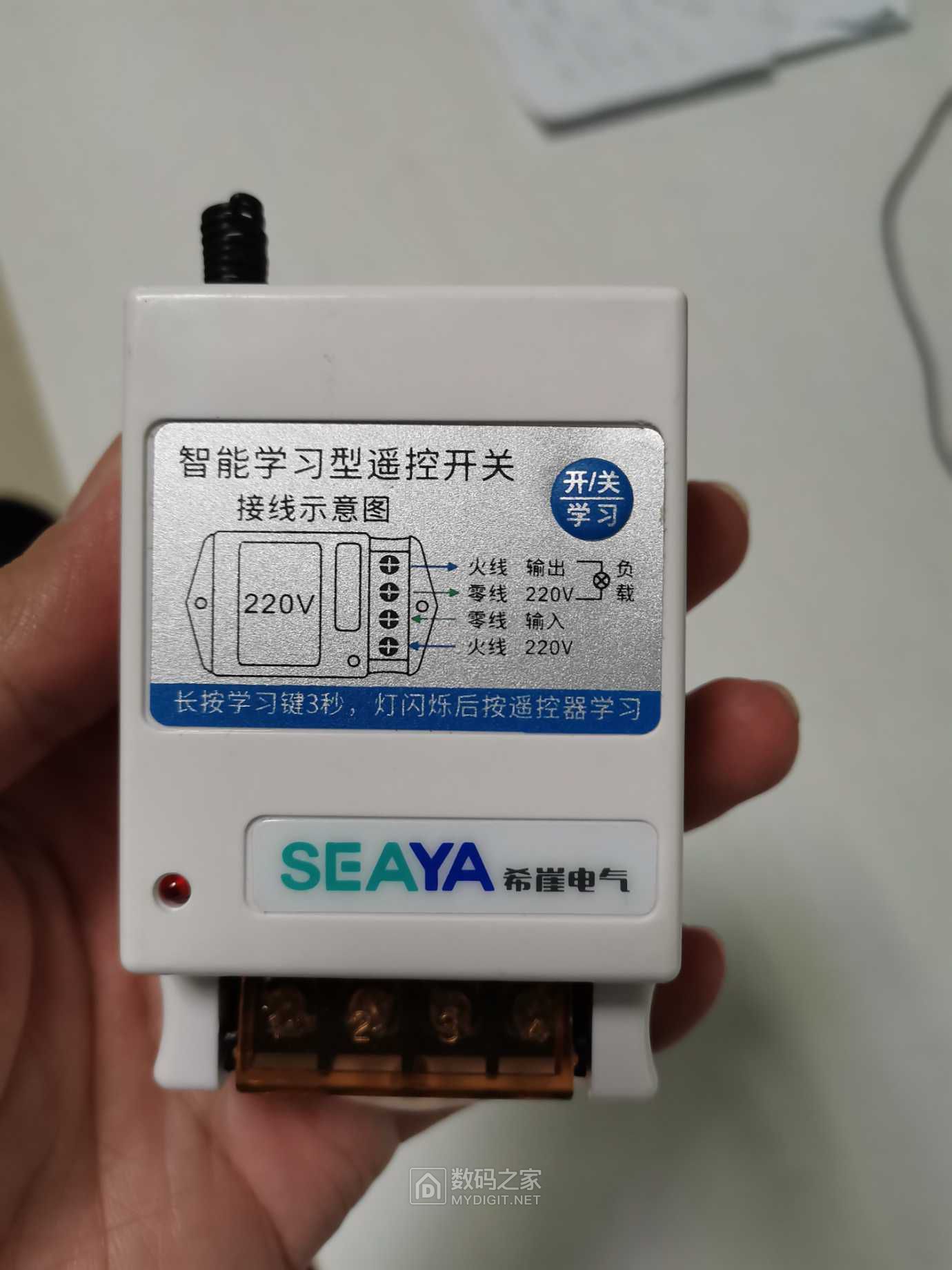

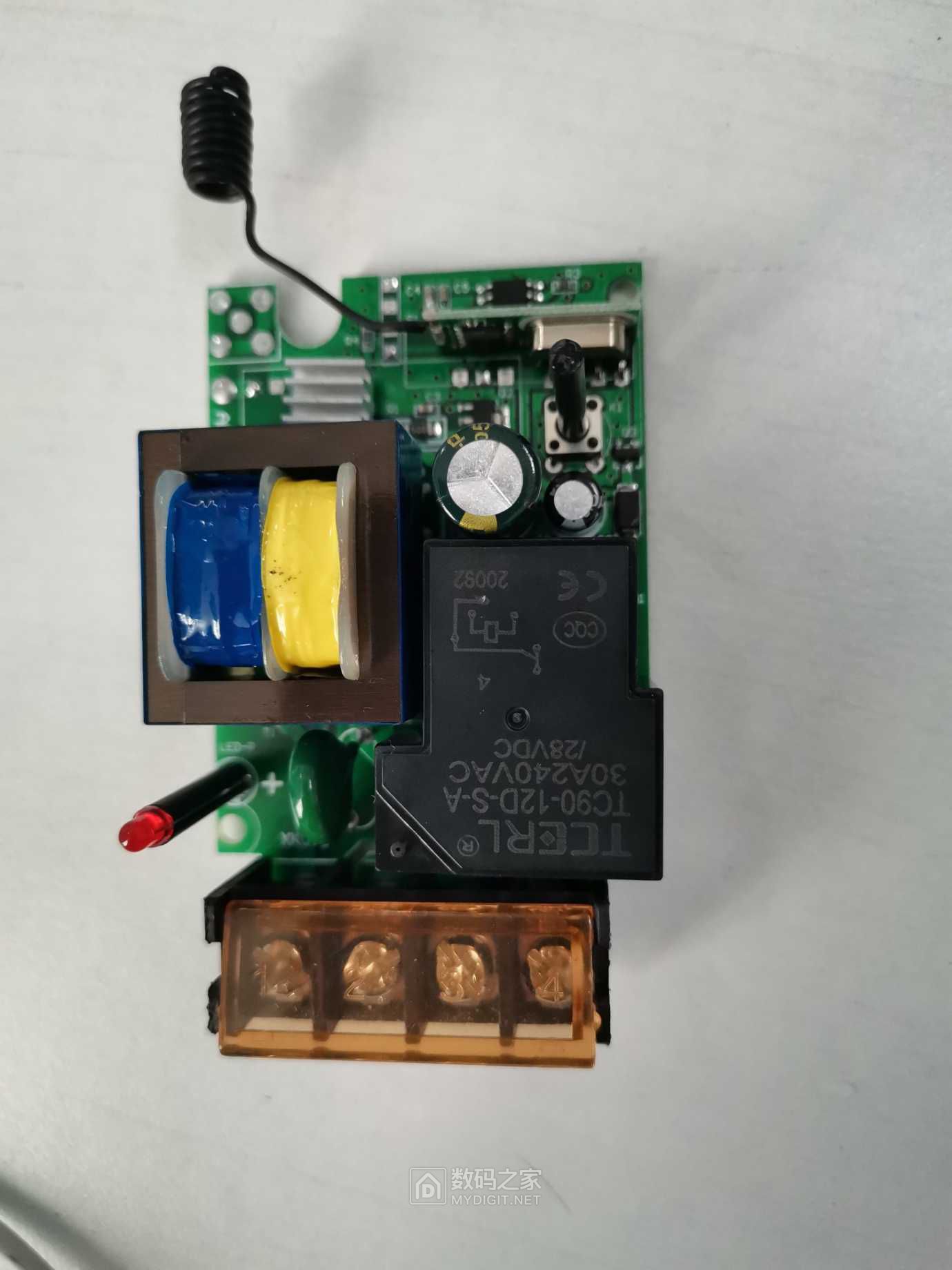

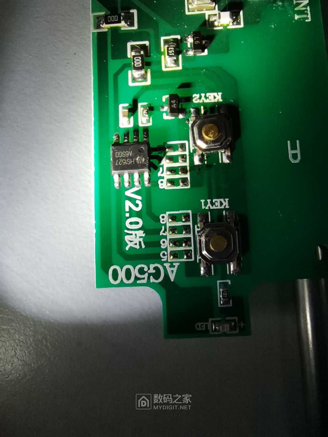

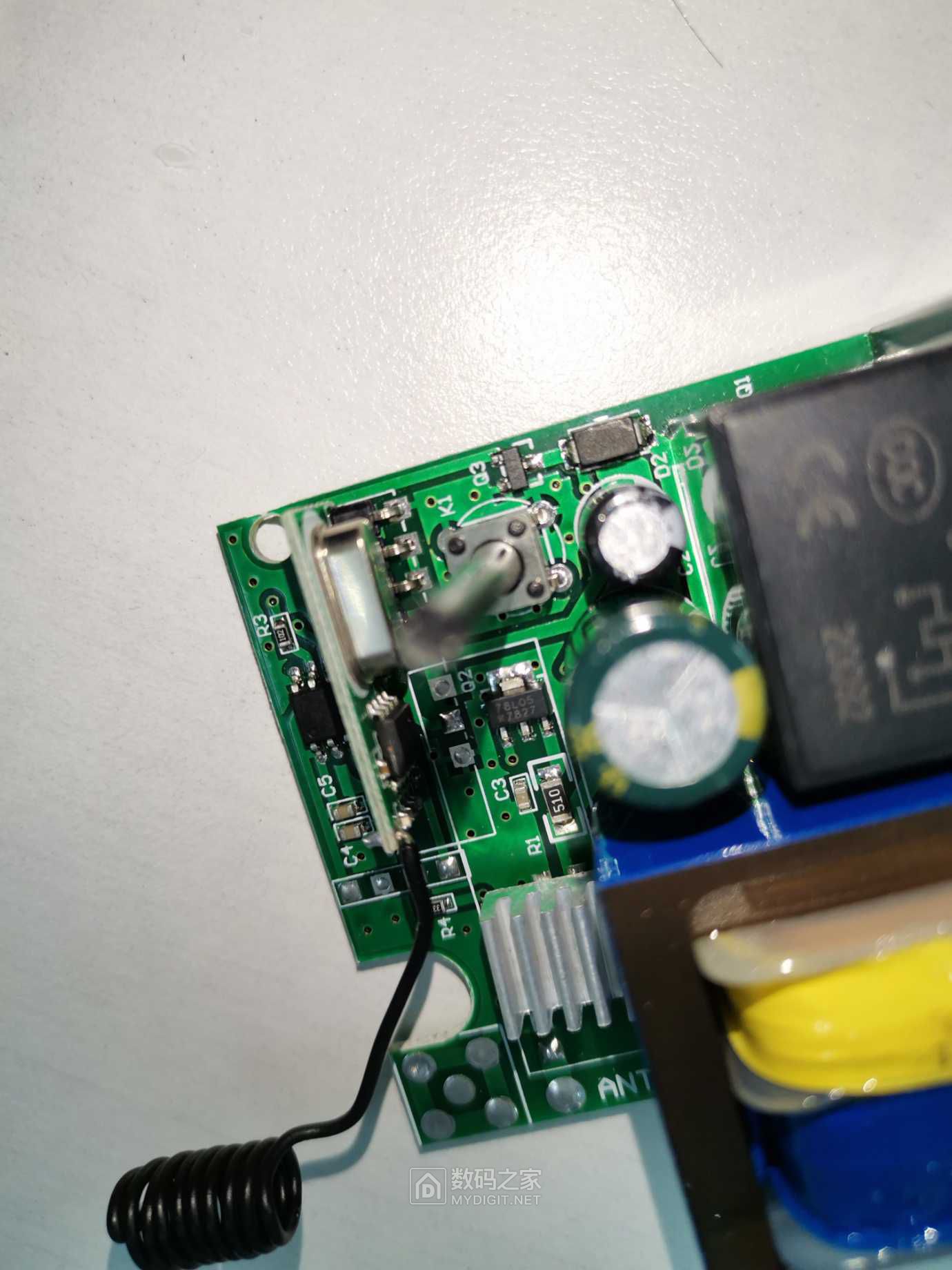

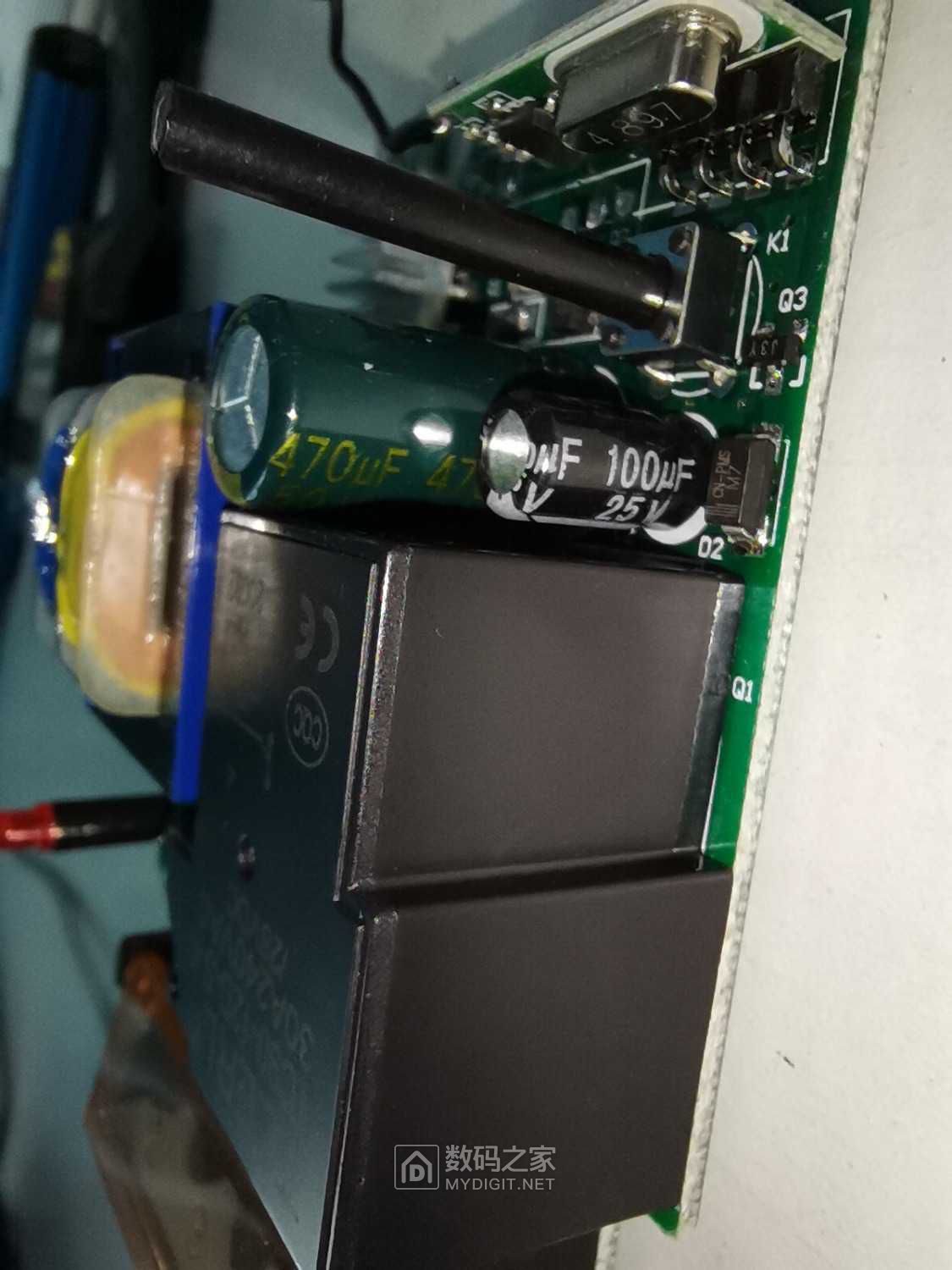

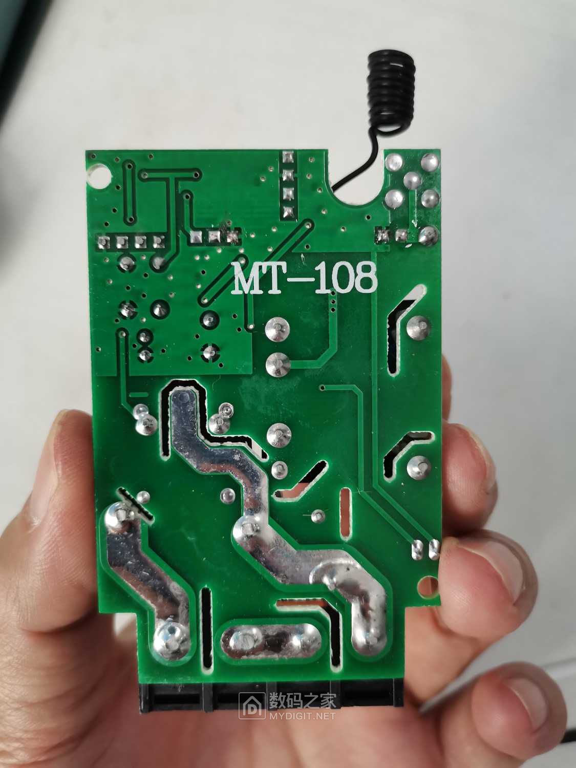

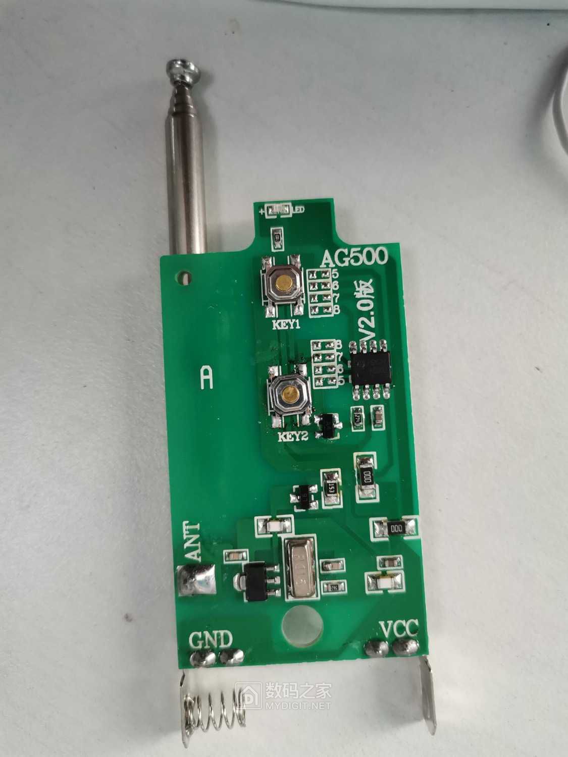

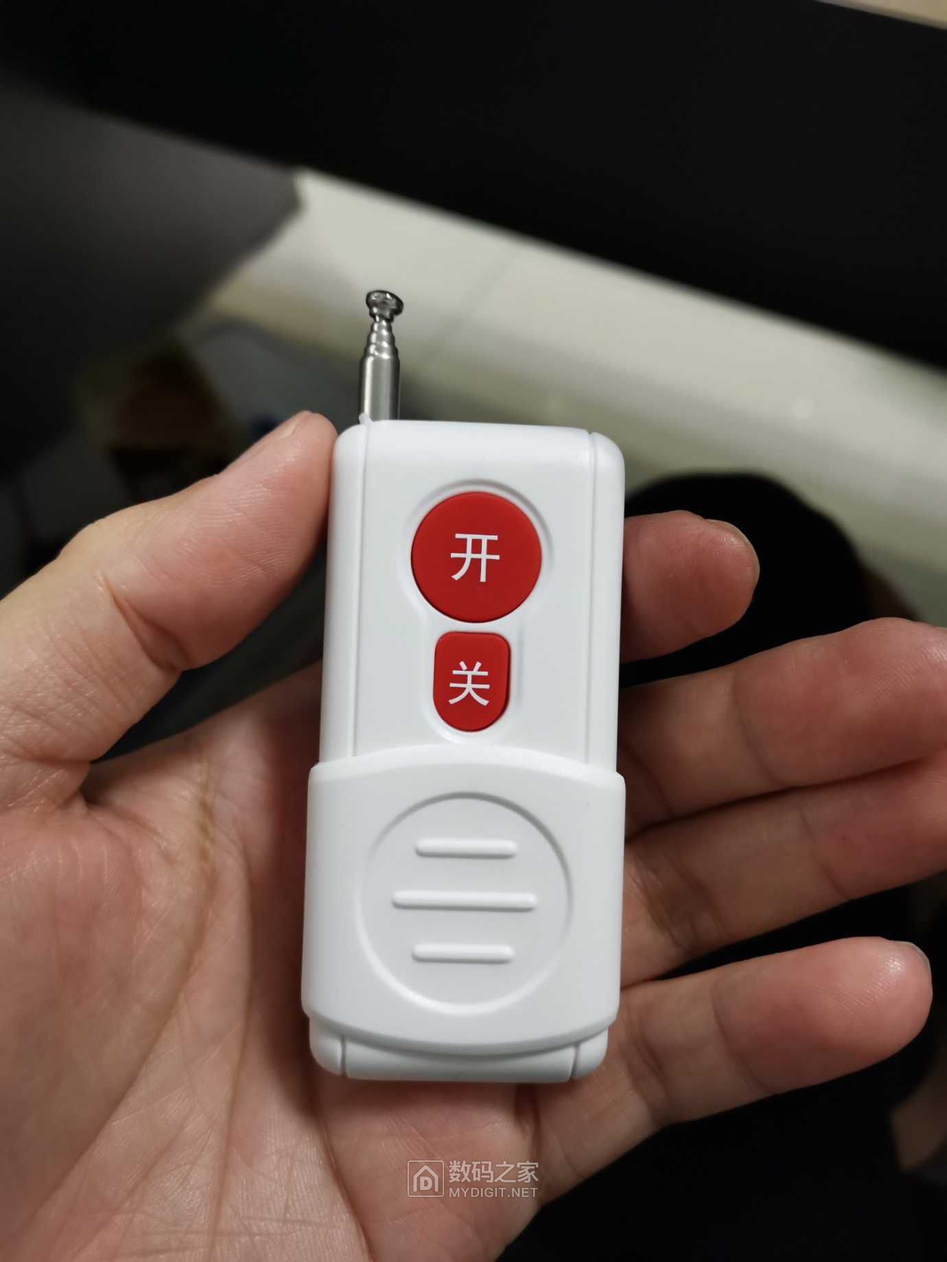

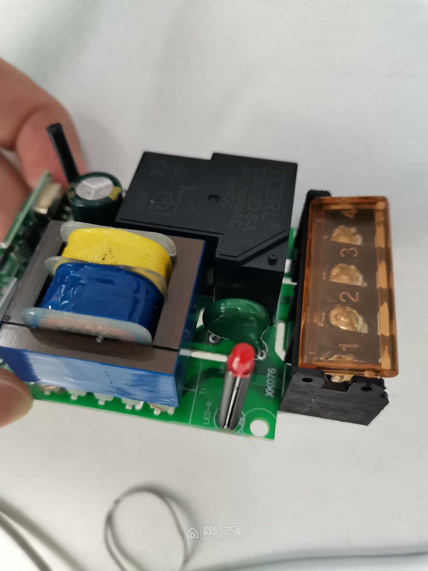

做工可以,隔离电源,待机功率很低,1瓦不到。继电器是30A那种大的。上周领卷7元到手。

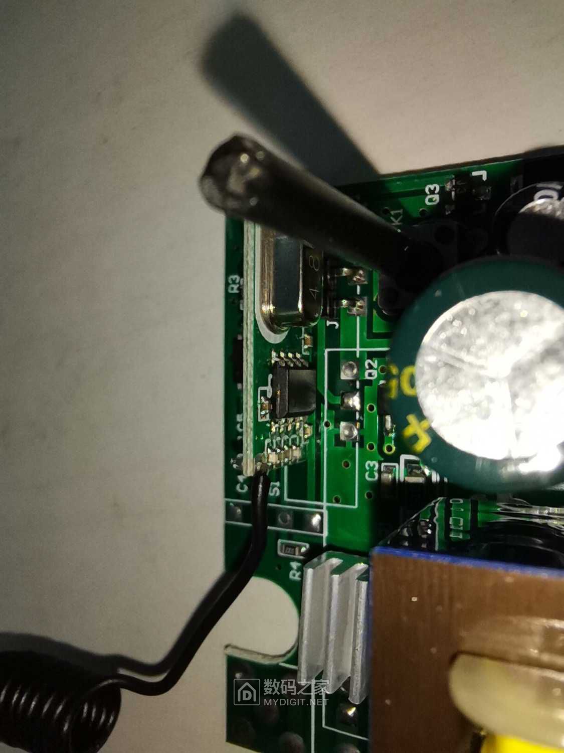

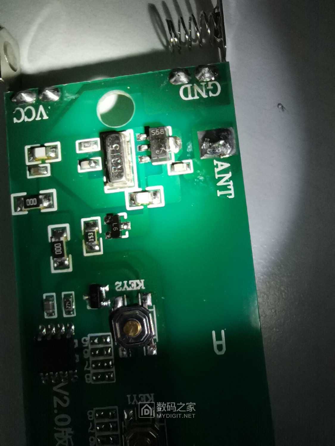

芯片打磨了,看不到

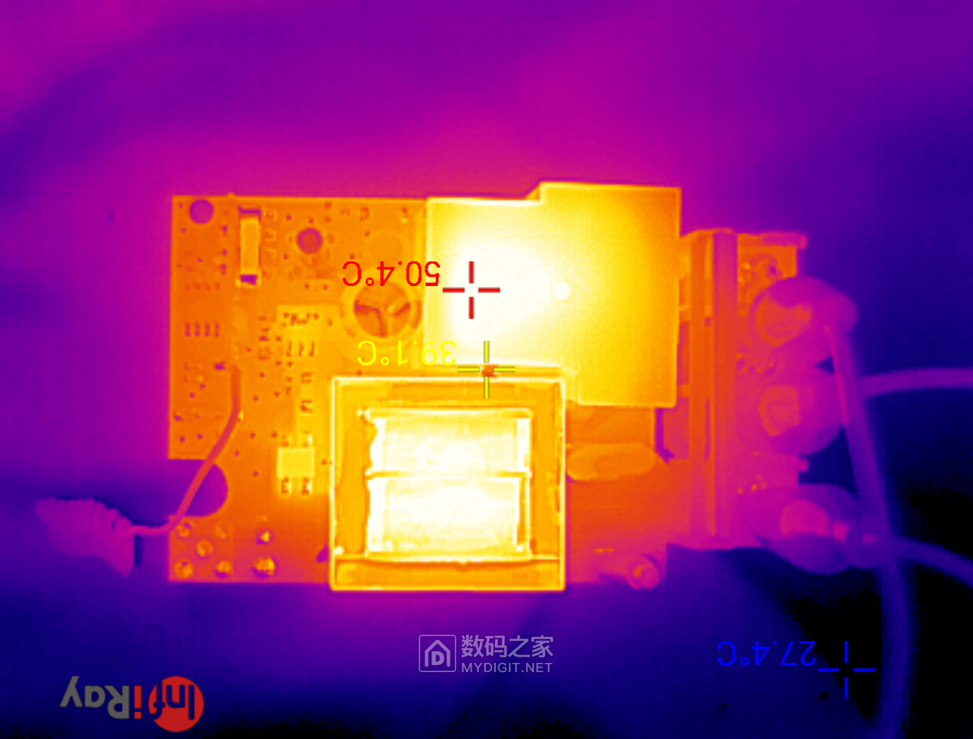

发热主要集中在变压线圈跟继电器,没有超过55度,属于正常发热
最后一张图,拍的的遥控接收芯片,可以看到,几乎不发热

 楼主| 发表于 2020-10-27 22:31:35 来自手机浏览器 | 显示全部楼层
whseen 发表于 2020-10-27 12:26
开关电源隔离成本也很低,目前连山寨绿点电源小的都没有非隔离,只有塑料壳球泡灯才会用非隔离开关电源。 ...
隔离电源耐用,不过缺点就是功耗高些。非隔离开关电源,像这种便宜的,一般都是用那种最少零件,容易烧开关管。甚至,有些用电容降压。
所以,这个做工真是良心用料了。
另外,发热控制得很好,发热不高的话,会很耐用

发表于 2020-10-27 12:26:35 | 显示全部楼层
myd23 发表于 2020-10-27 12:17
非隔离的不如隔离的好!
头像被屏蔽
发表于 2020-10-27 12:17:55 | 显示全部楼层
whseen 发表于 2020-10-27 12:11
看来工频变压器静态功耗不低,应该用低静态电流芯片方案开关电源更好。
非隔离的不如隔离的好!
发表于 2020-10-27 12:11:01 | 显示全部楼层

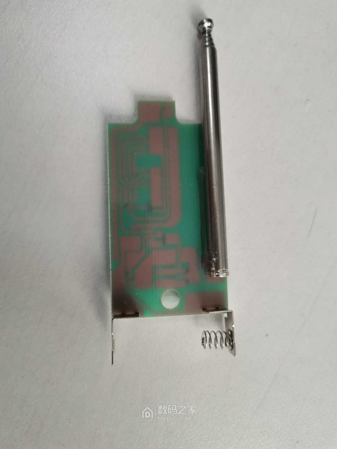

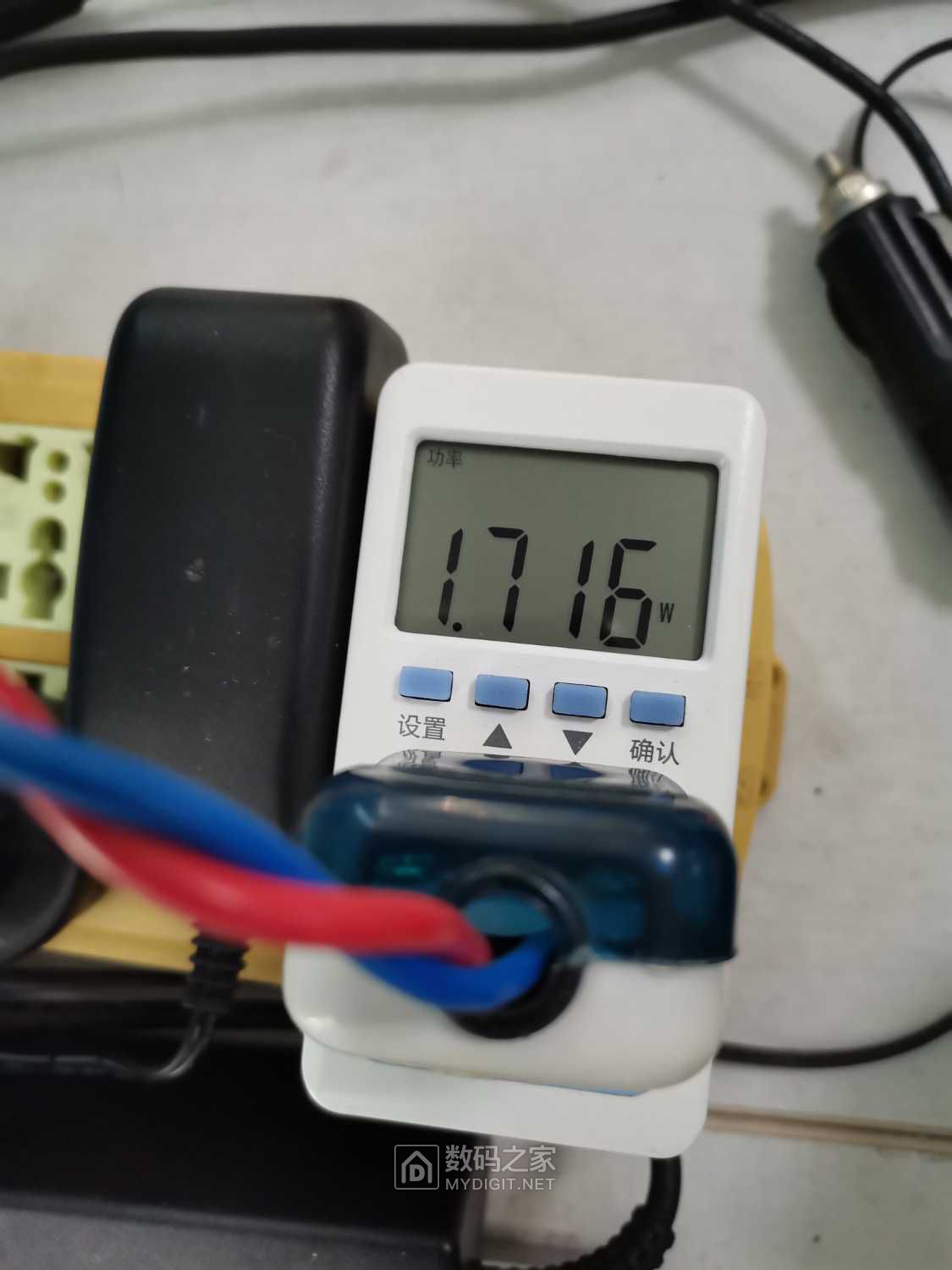

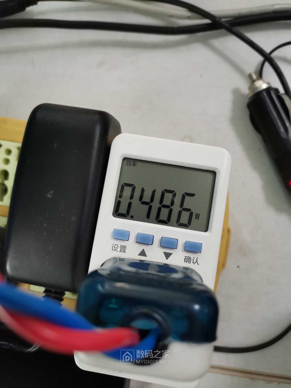

 楼主| 发表于 2020-10-27 09:38:09 来自手机浏览器 | 显示全部楼层
关机待机功率0.5瓦。遥控开机,不接负载1.7瓦。遥控器用的是12V小圆筒电池
