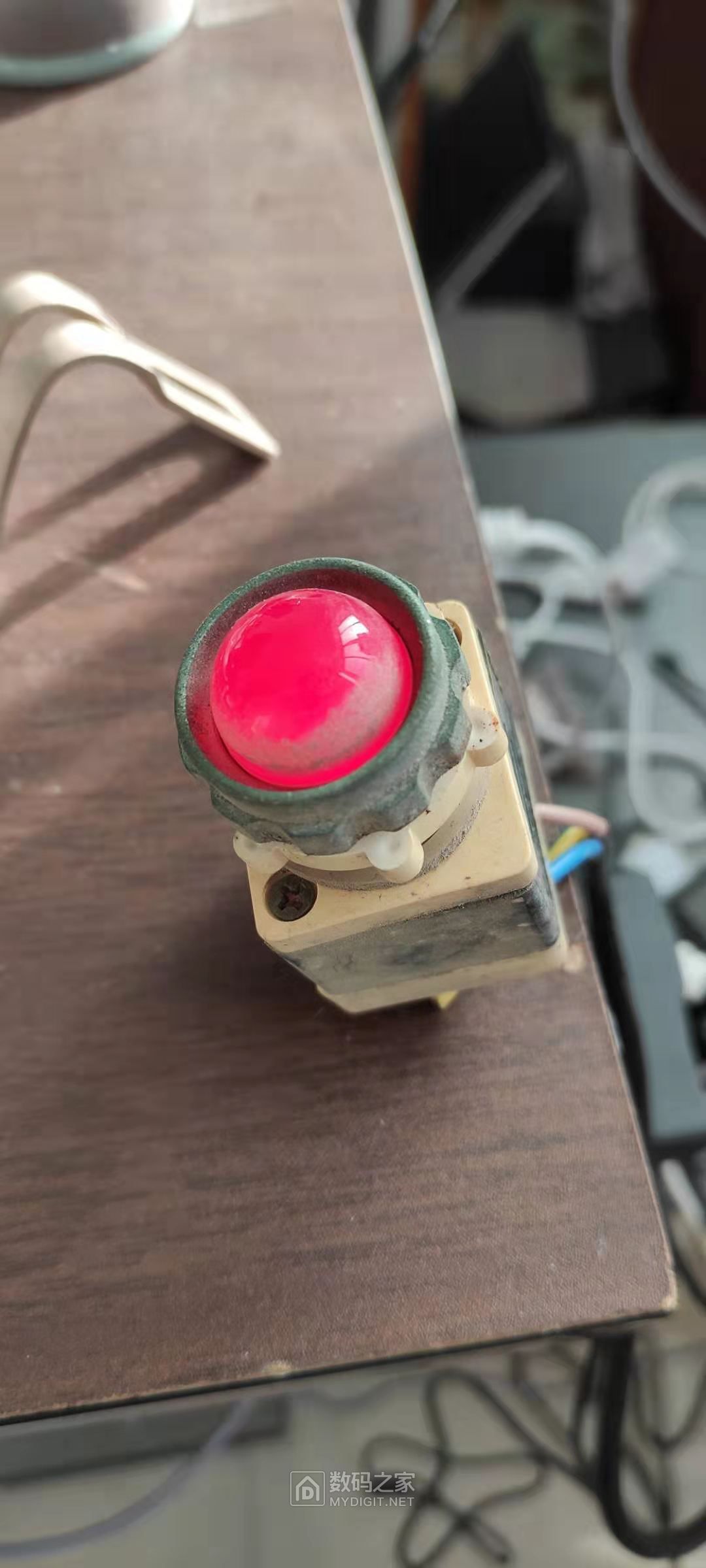

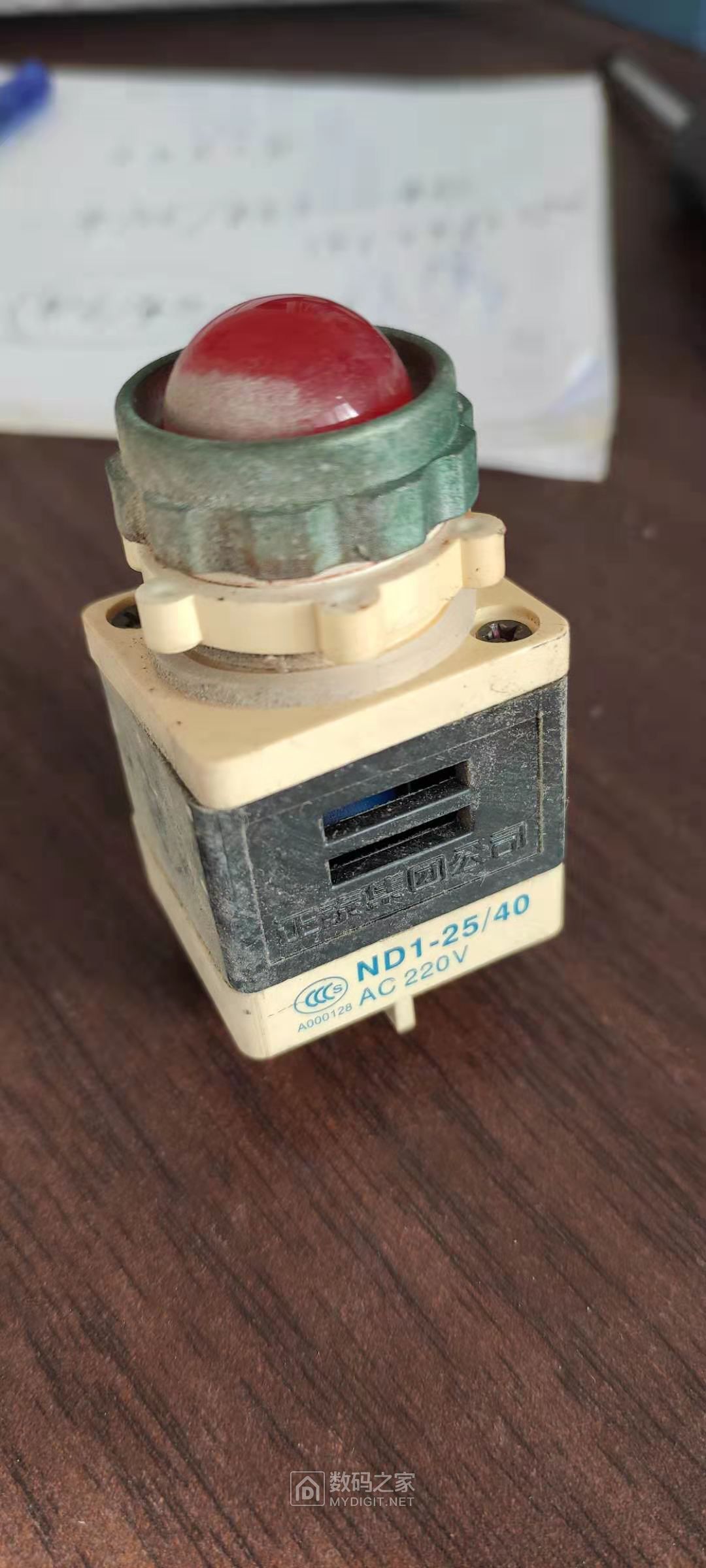

正泰ND1-25/40配电柜指示灯。封装很可爱。

发表于 2021-1-31 20:41:01 | 显示全部楼层
看着很简陋,是正品吗?

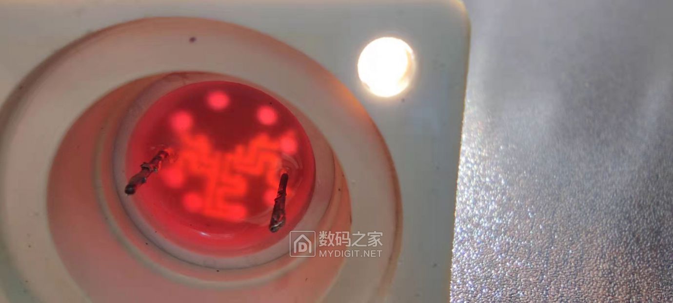

发表于 2021-1-31 20:33:07 | 显示全部楼层
scxj 发表于 2021-1-31 11:04
如此也是一个办法,只是浪费多一倍的电能。
不浪费啊,正反向的led都能发光,他们被封装在一起。你看电柜里面的交流led指示灯全都是这样的。

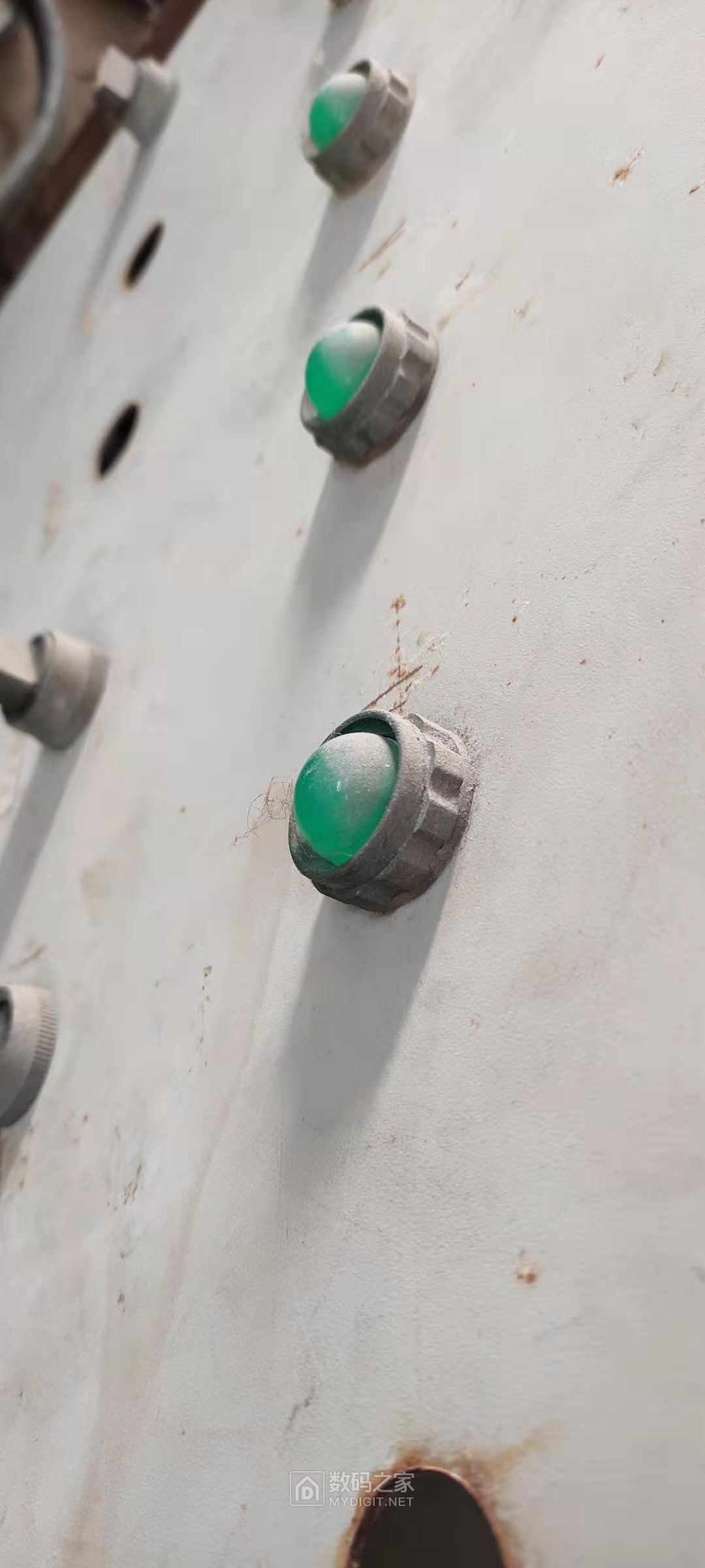

发表于 2021-1-31 13:20:00 | 显示全部楼层
看见这个绿呼呼的,有没有想起《勇闯夺命岛》里那捣蛋里边的球球,看见红的绿的,有没有想起快乐王子的大宝剑:lol:
发表于 2021-1-31 11:26:00 | 显示全部楼层
bigsky1990 发表于 2021-1-30 00:20
现在的LED指示灯已经把桥式整流和LED管芯封装一起封装在一块基板上,这个看起来也应该是的 ...
看那个串联电阻限制led的冲击电流的状况,可能是led内封装了整流桥。

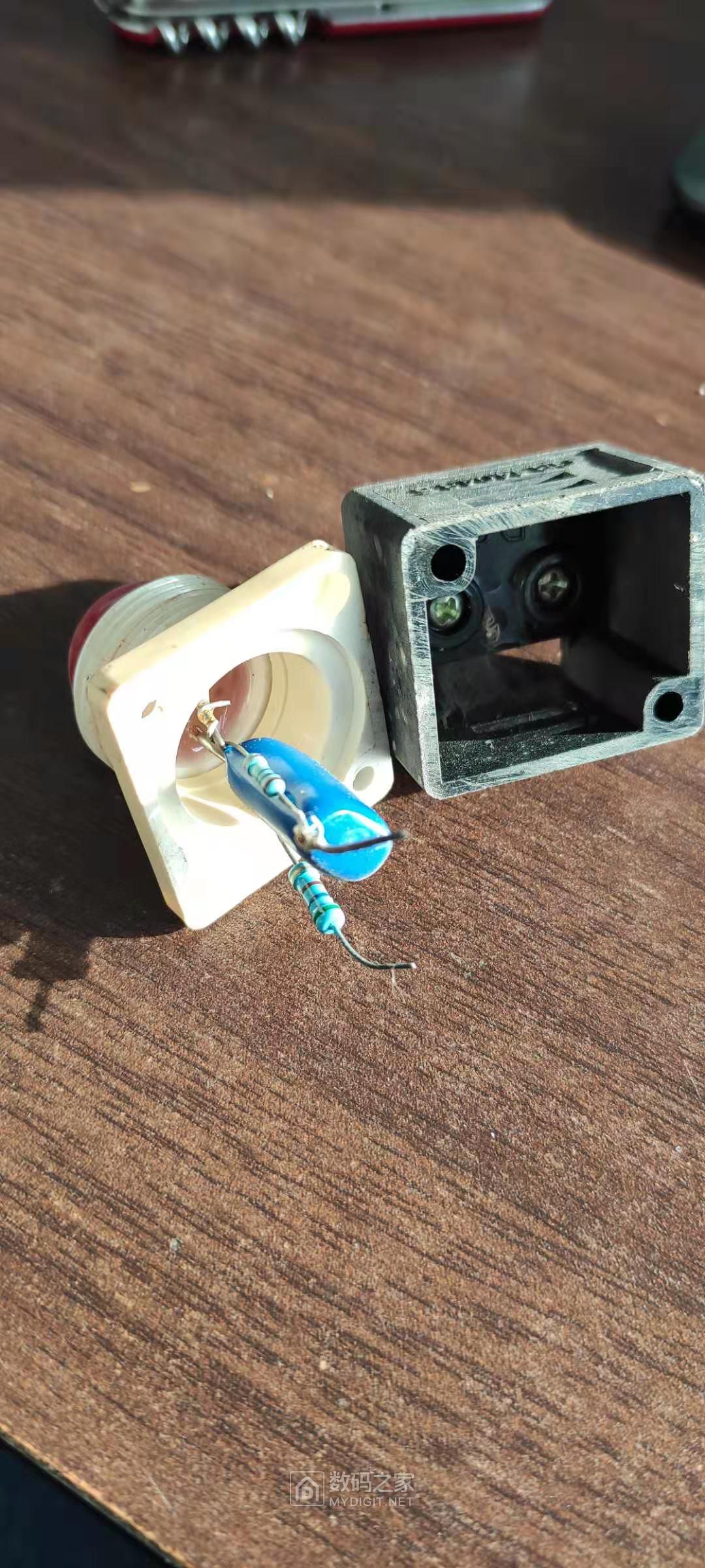

发表于 2021-1-31 11:04:12 | 显示全部楼层
憨豆先生 发表于 2021-1-29 19:22
完全不用串二极管。led正反向并联即可。
发表于 2021-1-30 00:20:02 | 显示全部楼层
scxj 发表于 2021-1-29 16:51
没舍得串联一个2极管?
发表于 2021-1-29 23:54:41 | 显示全部楼层
阻容降压电路的
发表于 2021-1-29 19:22:46 | 显示全部楼层
没舍得串联一个2极管?
发表于 2021-1-29 16:51:41 | 显示全部楼层
没舍得串联一个2极管?
