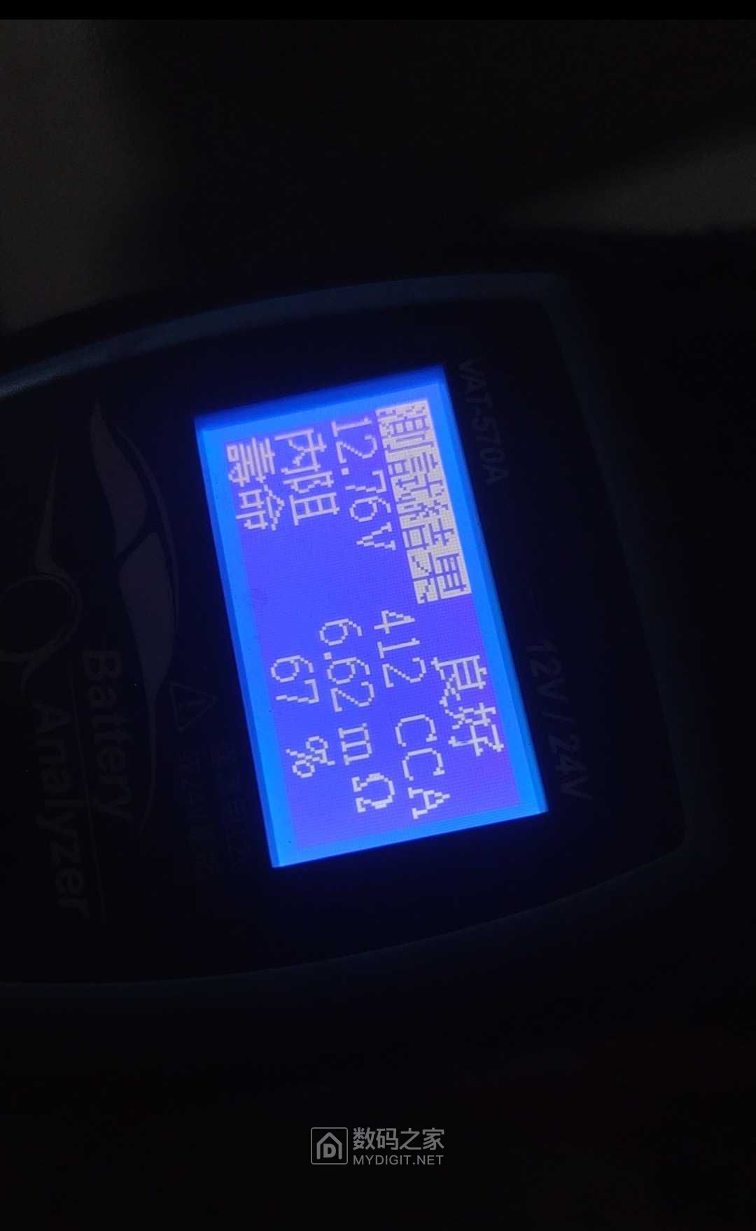

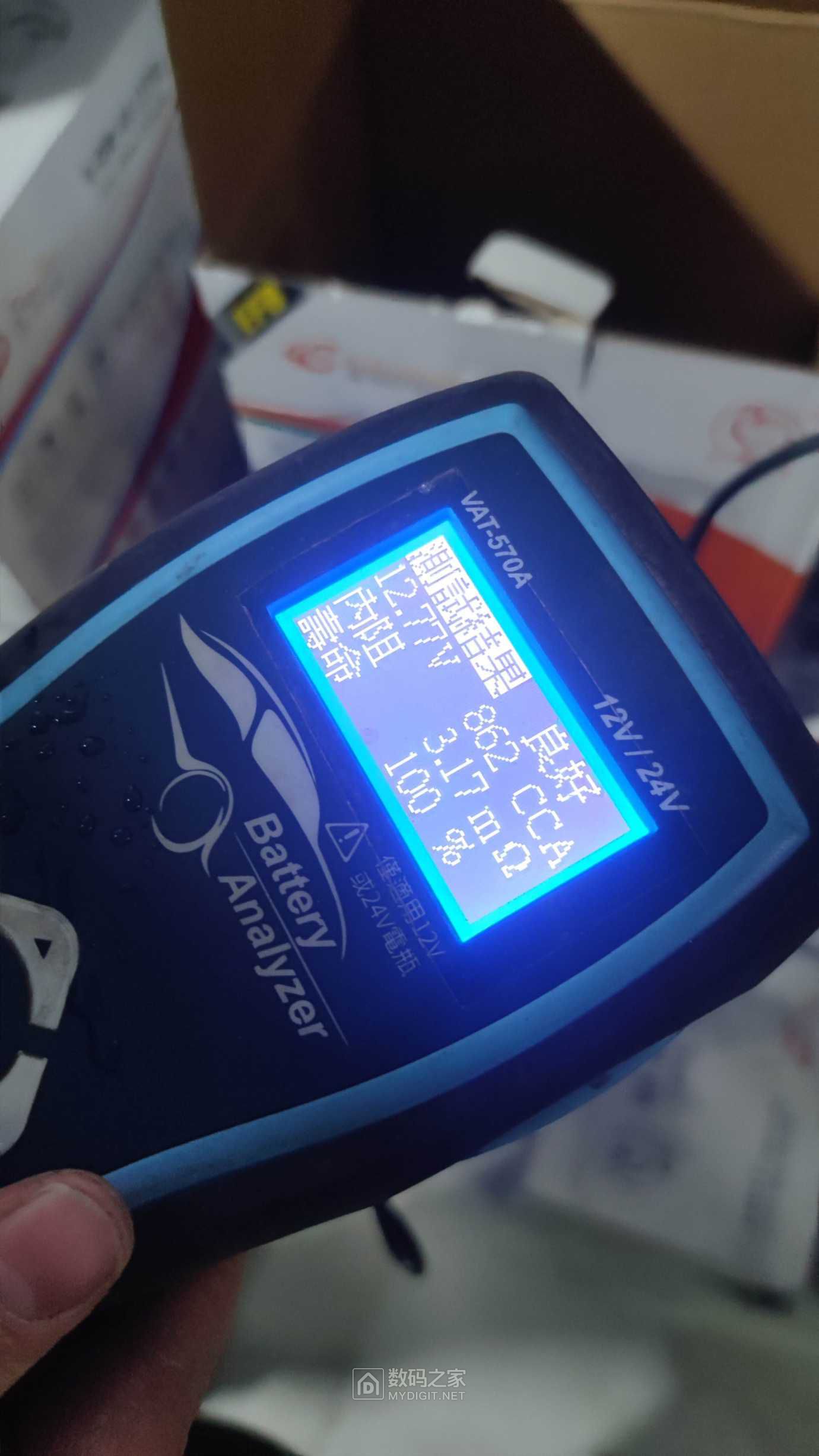

扬扬fe 发表于 2022-1-23 00:07
对。基本电压都不行的话就不用测了。。
新的骆驼Q85和七年汤浅Q85的,帖子中的电瓶没测到,直接处理了置 ...
6.多的内阻感觉电瓶不太行了

 楼主| 发表于 2022-1-23 00:07:55 来自手机浏览器 | 显示全部楼层
261307853 发表于 2022-1-22 17:57
这玩意光测电压没用吧。CCA指标如何呢
对。基本电压都不行的话就不用测了。。
新的骆驼Q85和七年汤浅Q85的,帖子中的电瓶没测到,直接处理了置换换新。
发表于 2022-1-22 17:57:21 来自手机浏览器 | 显示全部楼层
这玩意光测电压没用吧。CCA指标如何呢
