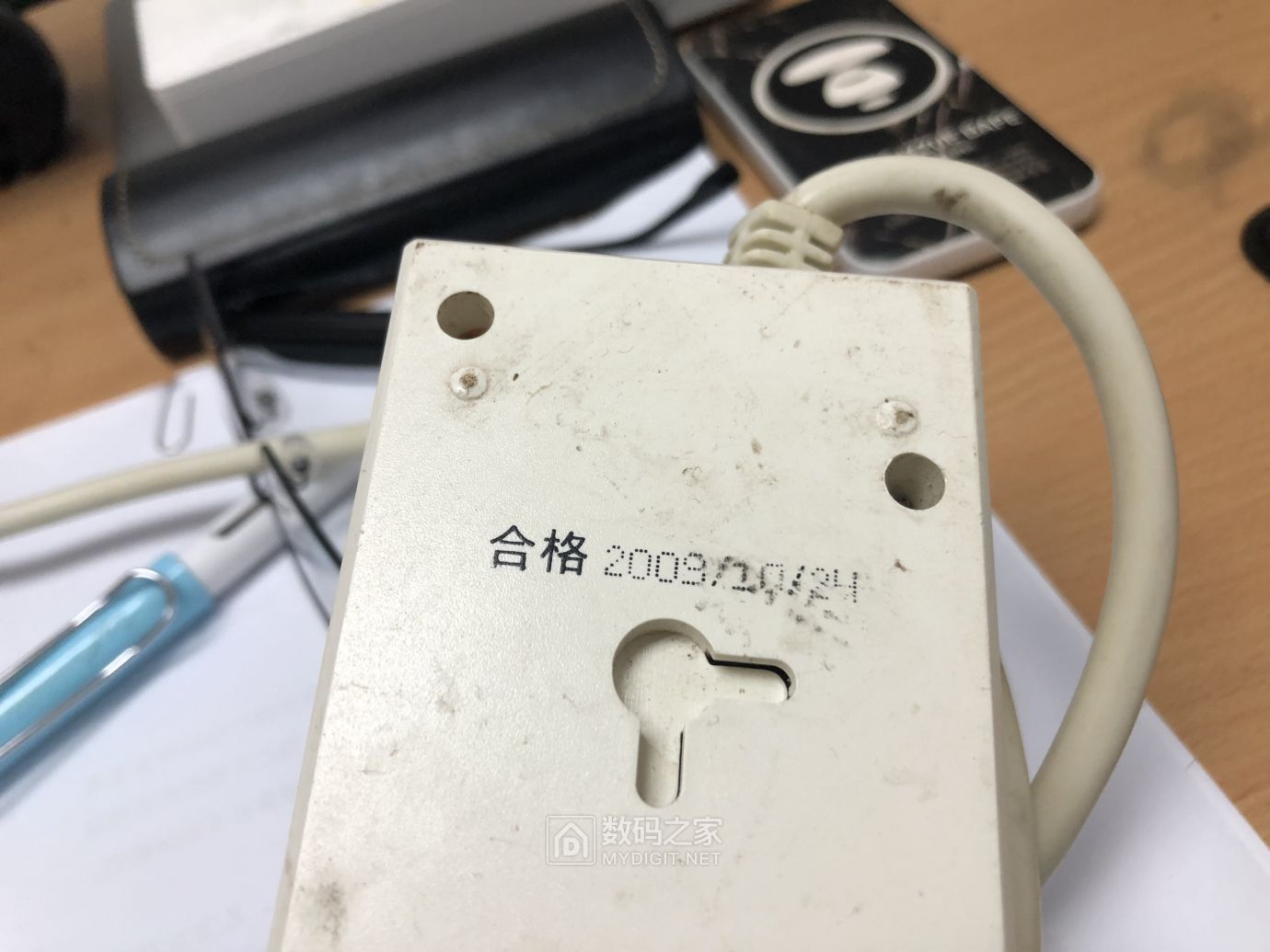

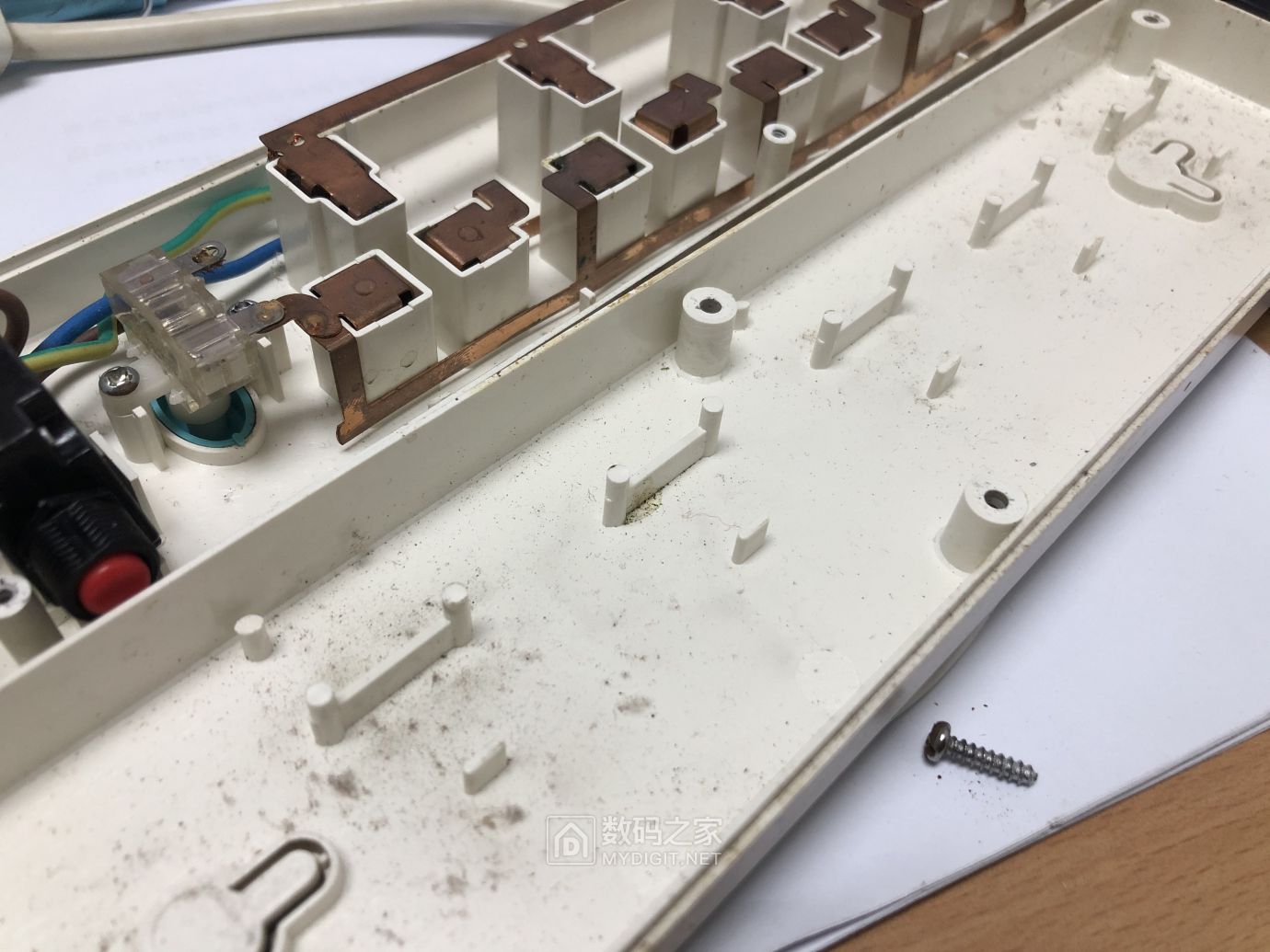

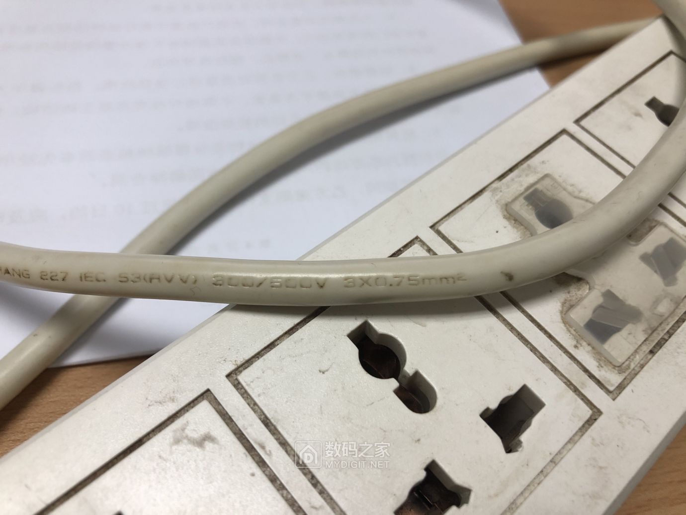

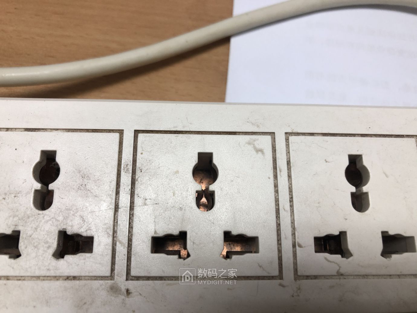

[其他] 拆一个被淘汰的插线板,正蓝电器,已经服役了10多年了
发表于 2021-4-2 08:24:40 | 显示全部楼层 |阅读模式

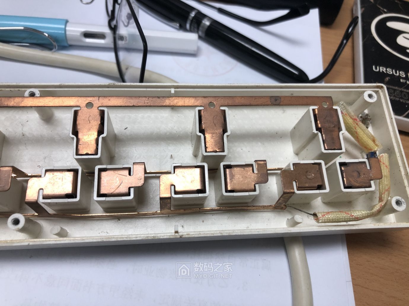

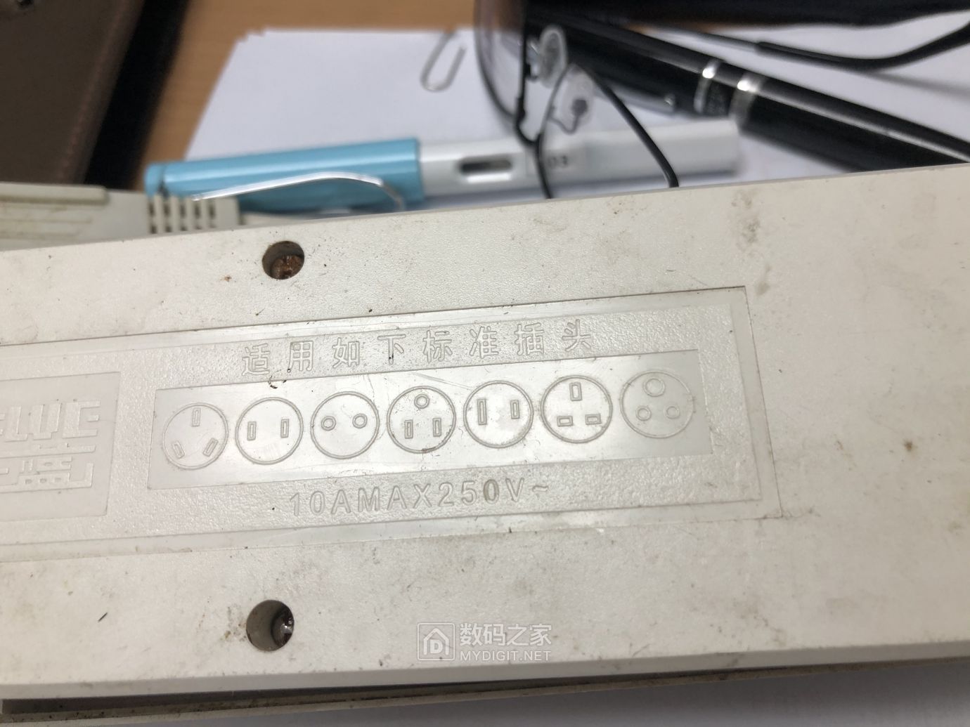

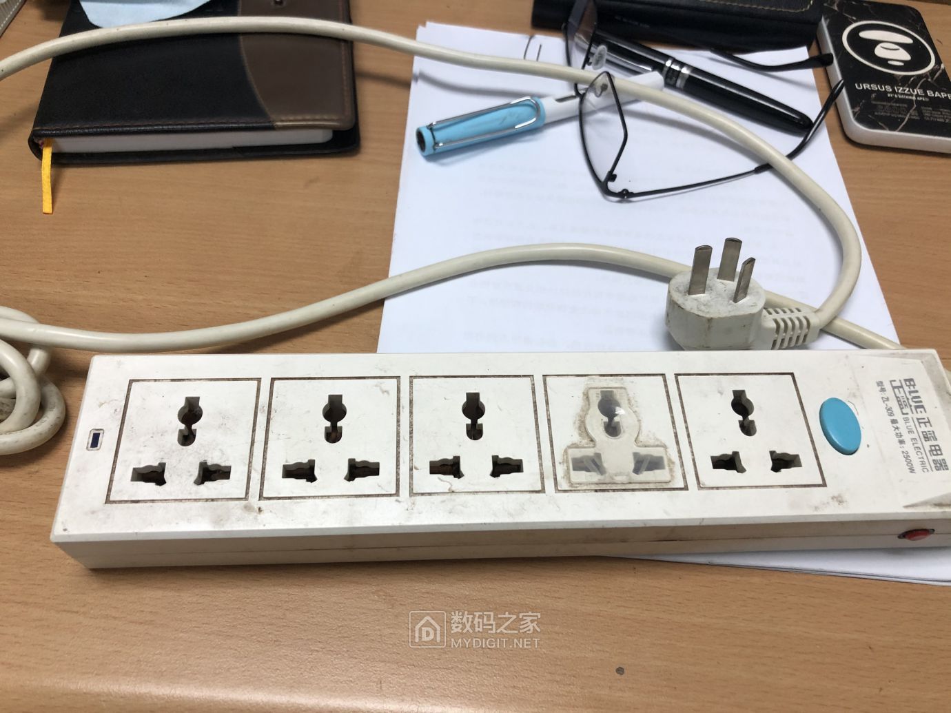

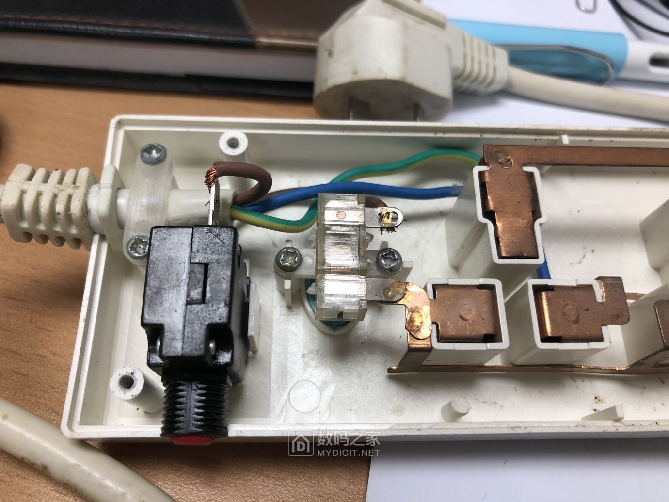

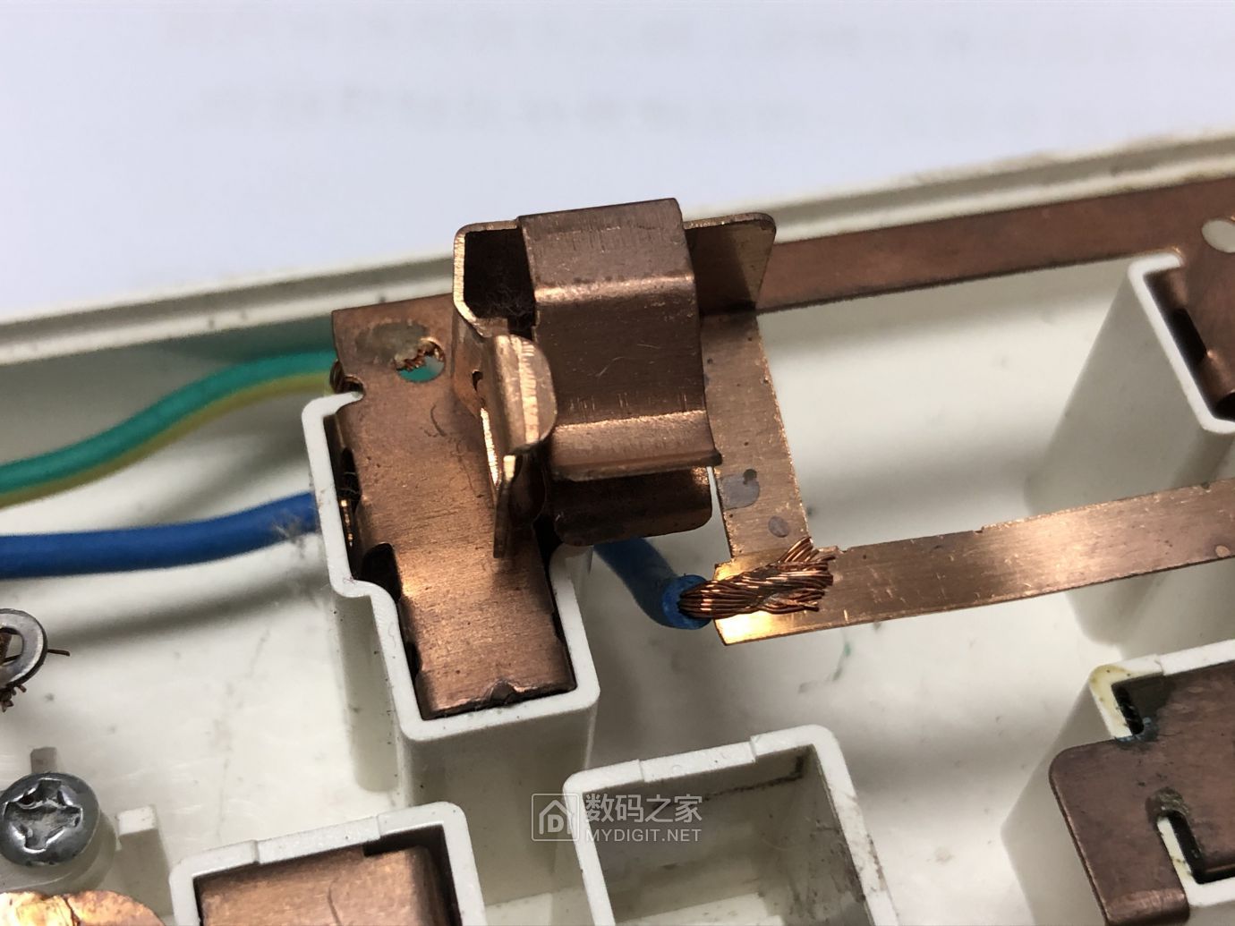

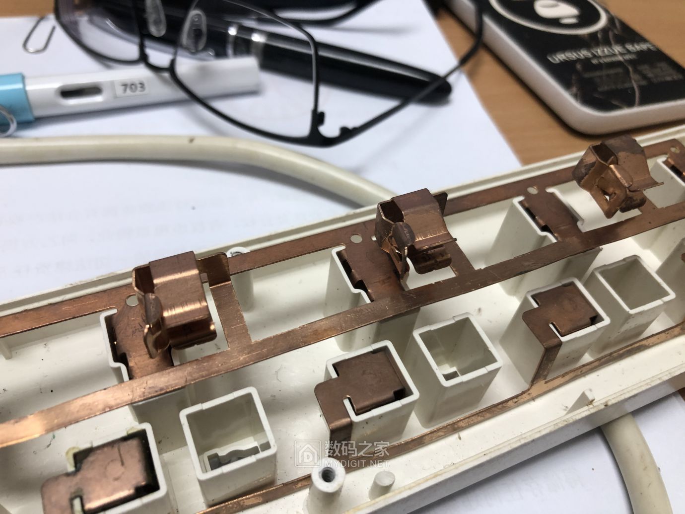

为了安全,所以不带安全门的插线板全部换掉,

这个用料还可以,就是不安全,小孩容易接触到触点。

这种铜片结构不好,久了就容易变形

喜欢这样的插板的,真正的万用,就是有安全隐患...

这插排虽然做工稍粗糙但还是用料够足,过载开关/线头点焊/一体铜条都值得点赞,没有小朋友的情况下值得继续使用。
当然安全门设计也是必要的,那年同学们活学活用小组讨论会就有个人呆着无聊把发卡伸进插座孔里电的叫起来。
