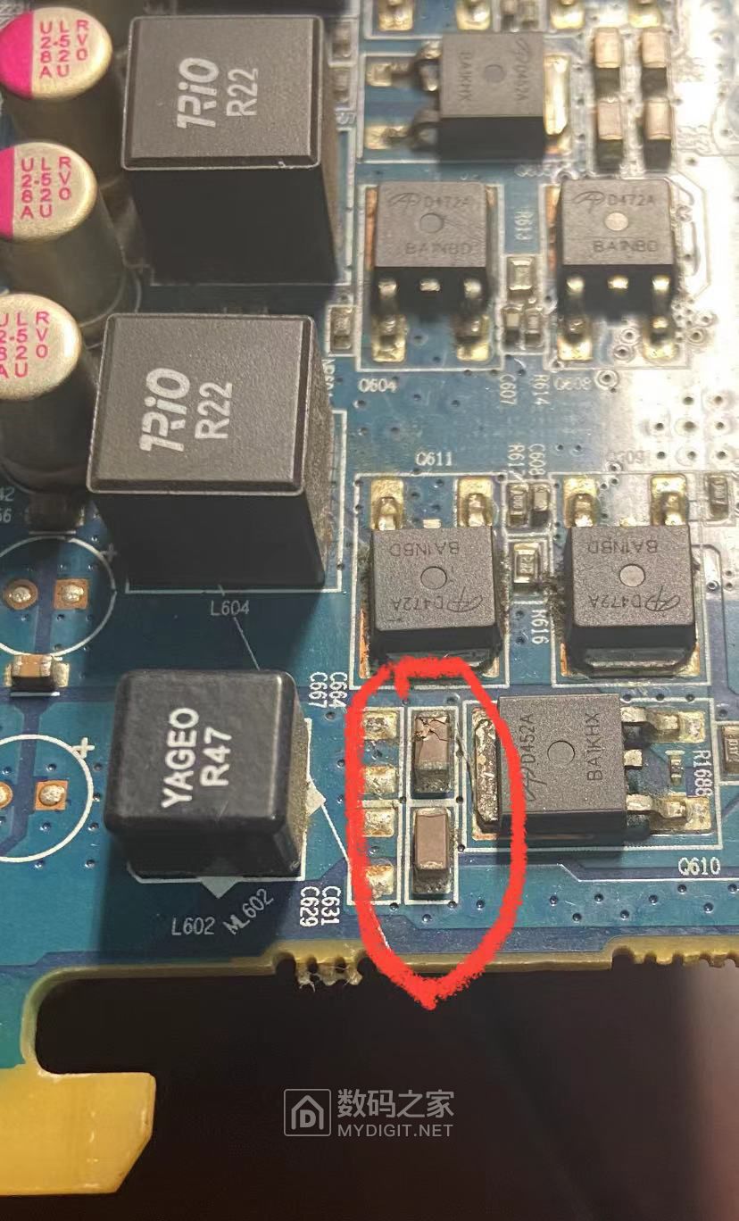

最近一台老电脑开机不了,主板保护不通电,拔了显卡,用集成卡能开机,问题出在显卡上,显卡是蓝宝石的hd6770,非常古老了,但是不玩游戏还能将就用着,拿掉风扇,观察发现有2颗电容外观有问题,量了下阻值显示0.5欧通路了。
现在问题是,量下来应该是1206电容,网上有16v 25v 50v等,显卡也就12v电源,16v耐压是否够了?还有就是直接去掉电容是否可行?
图片如下:红圈里的2个电容
