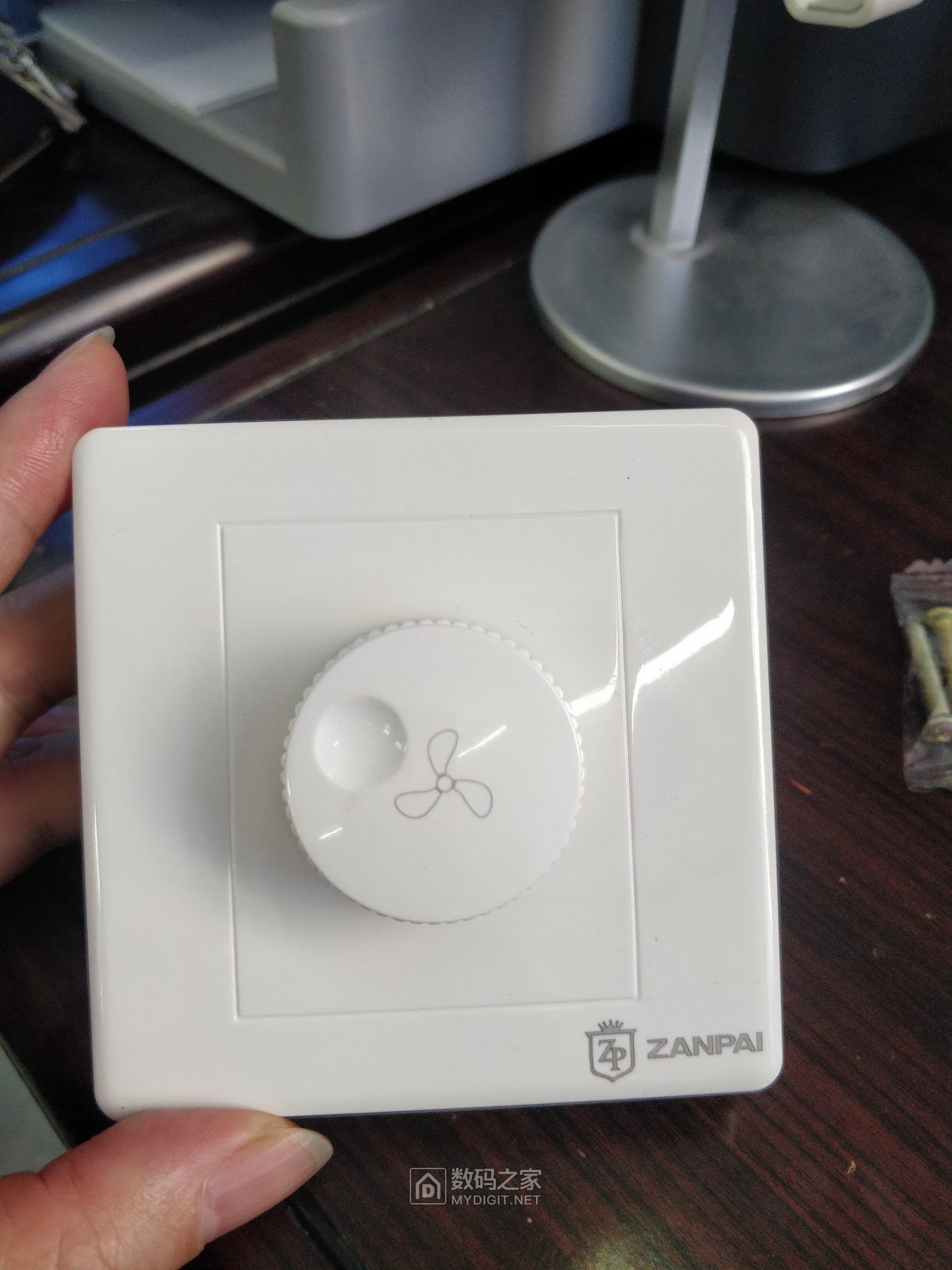

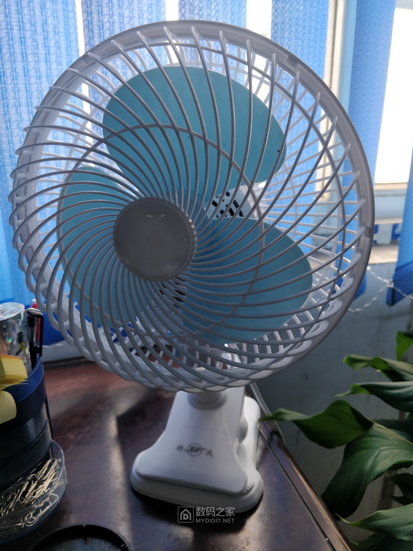

如题,买了个220v的小风扇,有高低两个档位,但是吹起来感觉差不多,低档风也挺大的吹的头疼,
买了个86型的风扇调速开关,手头上有一个电源延长线,想自己组一个调速插座,
一看接线傻眼了,小白不太懂,两孔插座是不是不用区分零线火线,直接接入一根线就行?
IMG_20210507_134915.jpg IMG_20210507_134843.jpg IMG_20210507_134848.jpg IMG_20210507_135550.jpg

发表于 2021-5-7 14:47:40 来自手机浏览器 | 显示全部楼层
我建议你不要剪断这根延长线,也就是说这个开关不要装在延长线上,买一个暗盒或者明装的盒子,把这个开关直接装在电扇的架子上,把电扇里面的两根线任意切断一条,然后把这个开关串接在中间就行了,如果线的长度不够,可以加延长线
 楼主| 发表于 2021-5-7 14:25:12 | 显示全部楼层
sdaviy 发表于 2021-5-7 14:13
这个调速器是串联在电路中使用的,电线剪开一根线,两个断口接入就是了
我想接入这根延长线,是不是随便接其中的一根线就可以了?
发表于 2021-5-7 14:13:46 | 显示全部楼层
