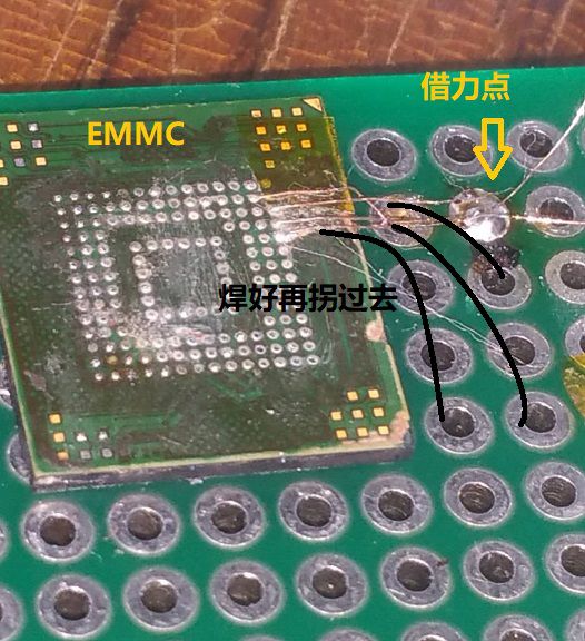

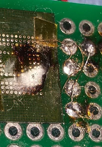

有时候因为各种原因,
遇到烙铁上有倒钩,工具温度失灵,买到假助焊剂,等等原因,
不小心就把焊盘弄掉了。。这个时候就只能飞线了。
如果手法不够娴熟,或者是像我这样手臂做过大型手术,手臂做不好精确动作老要抖动,就比较难焊住,

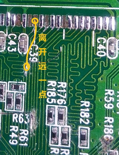

焊住零件,想要飞过去的地方离得太近,很容易焊好这里那边又脱开,
我们可以把两个点离开一点,像这样:
但有时候遇上蛇形走线,而且信号是高频信号,像这样的:
而我们又很想追求完美,希望能按照原来的走线来飞,咋办呢?

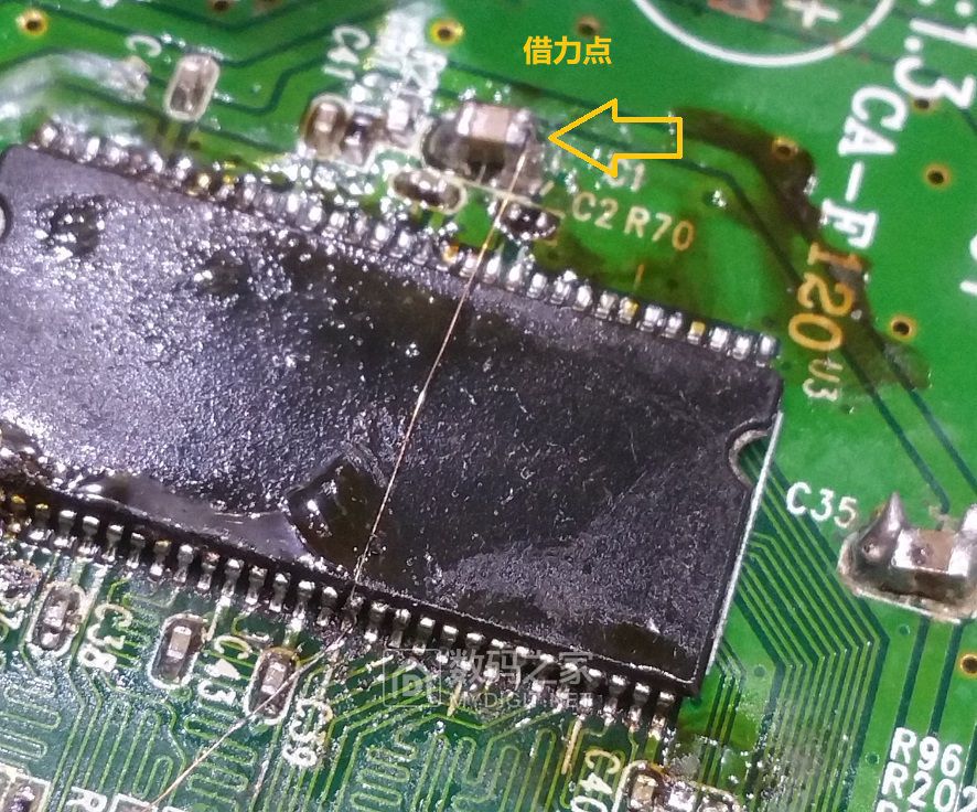

可以采用这种借力的方法,
我把它称为:隔山打牛飞线法 或者叫 隔山打炮飞线法,
像这样找个借力点:

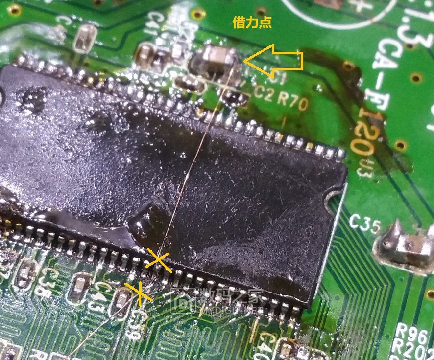

焊接好之后,检查通断&连锡,检查是否牢靠,就可以剪断两头的借力点:
还有的时候IC很小,需要飞线又拿不住,焊好这边那边掉了,
或者是害怕把焊点扯断,都可以用这种方法:
祝大家飞线飞的开心快乐!
谢谢光临!
