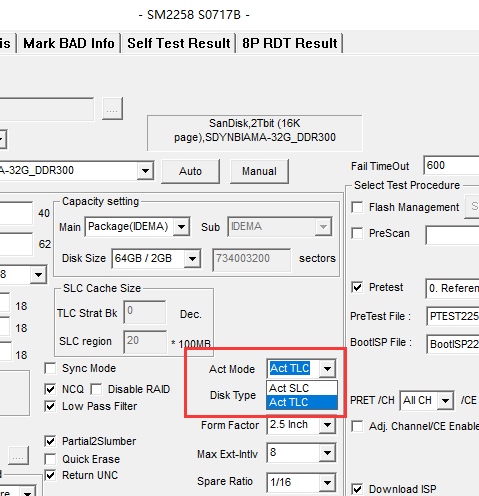

一直听说海力士的V5制程颗粒很强悍,全盘不掉速,但可惜一直都搞不到颗粒,而且只有58XT能开
直到几个星期前,看到群里有人在问海力士V5颗粒的开卡,看了一眼,好家伙,一个单颗1T一个单颗512G,这上58xt那不得亏死,想了很久最终决定研究研究58H 海力士V5的开卡
鸣谢翼浪群里的 “@八分熟”和 “@-”提供颗粒凶猛的速度之神:titter:

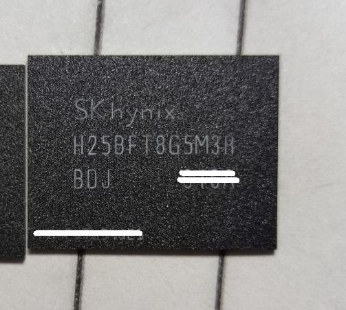

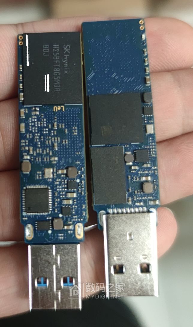

第一个盘,上颗粒!(颗粒编号应其要求,遮一下)

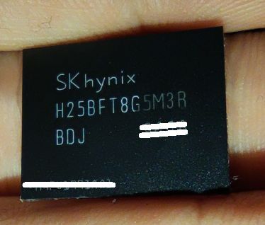

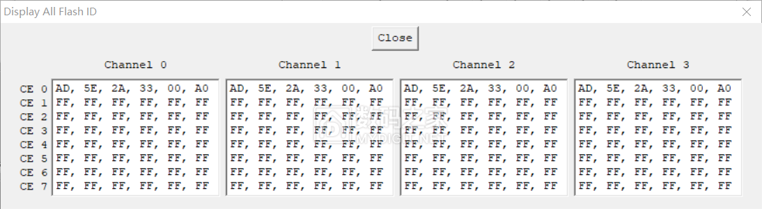

H25BFT8G5M3R,3D-V5制程,4CE 1T单颗,这东西,要是上58xt可就是真浪费了,DRAM是三星的双晶DDR3 1G
上板子咯

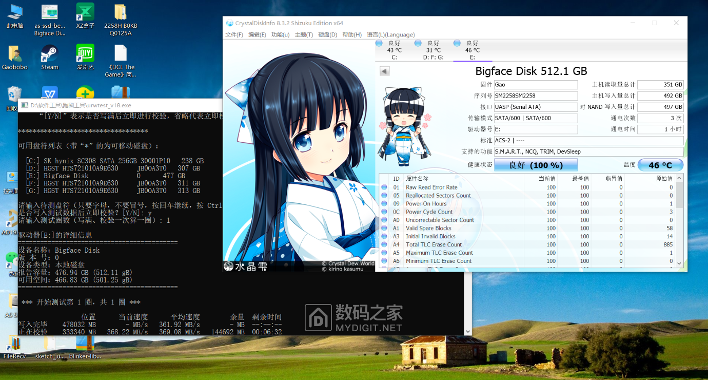

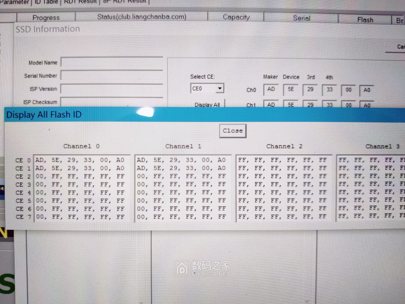

ID:AD 5E 2A 33 00 A0
开卡过程省略 ~
应其要求,设置了75度过热降频,这就是为啥下面的测速会有频繁的掉速
出盘了~

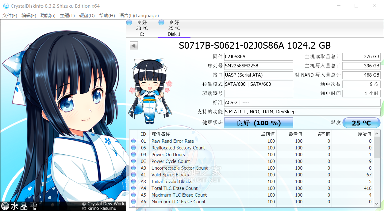

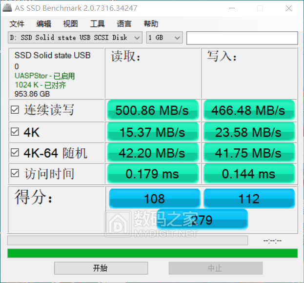

来跑个分看看(4K64是系统问题)

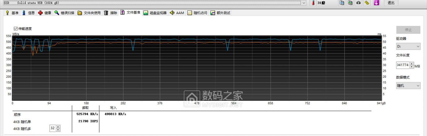

HDTune全盘测试,果真全盘不掉速,爽:lol:

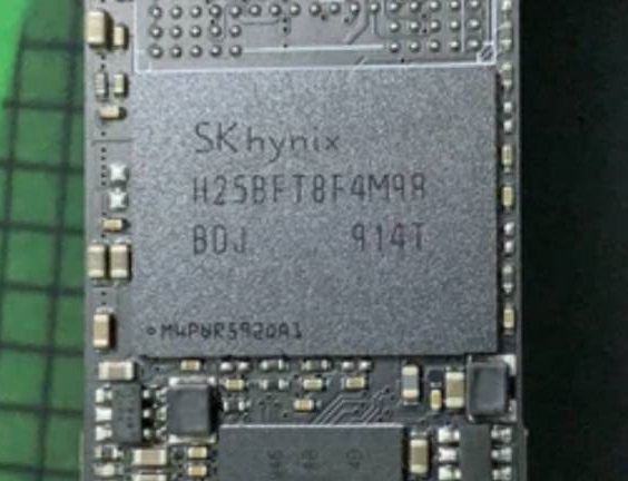

第二个盘,上颗粒!

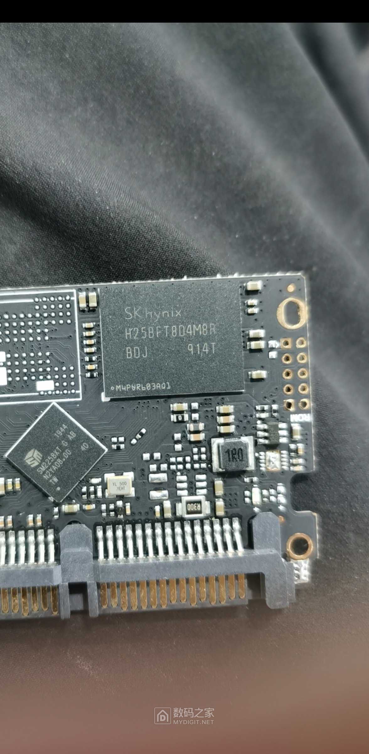

H25BFT8F4M9R 3D-V5 4CE 512G单颗
ID:AD 5E 29 33 00 A0

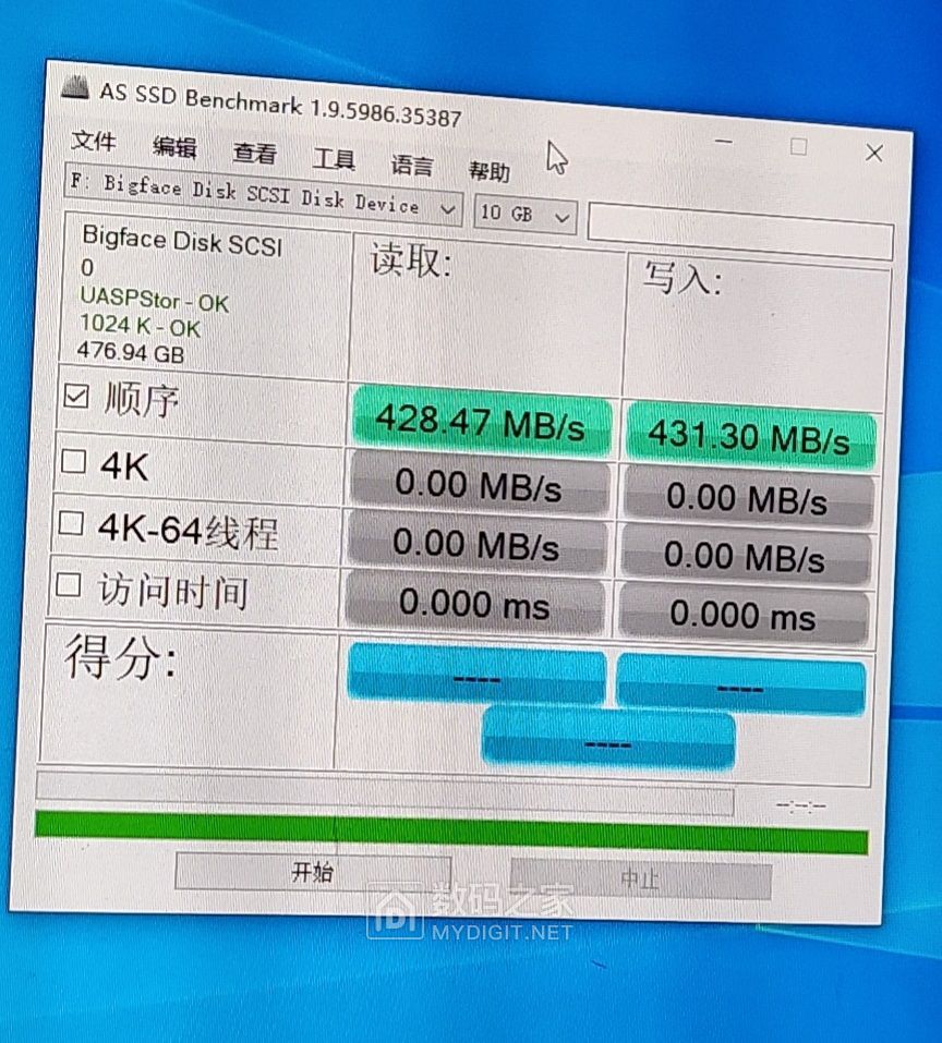

一样,开卡过程省略
有了经验,这次就简单多了
同样全盘不掉速
总的来说,海力士3D-V5和BiCS3,BiCS4都有各自擅长的地方,不过V5颗粒还是很难搞到的:lol:
再次感谢@八分熟和@-提供颗粒和时间:praise:

3DV5基础速度1G:1MB/S左右,容量堆上去了速度自然就高了,3D TLC的速度其实大家都差不多(除了B0KB)
而且掉速不掉速跟设置有关,把写入模式改成TLC就是 TLC直写,改成SLC是啥模式我就不说了 大家都懂、
TLC的波浪特性还是有的,只不过SSD主控能交错编程写入,波浪差不如U盘那么明显,
