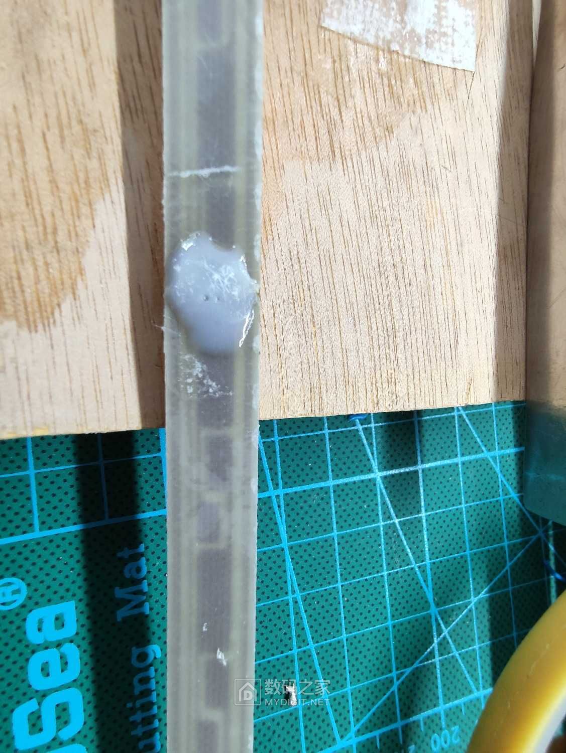

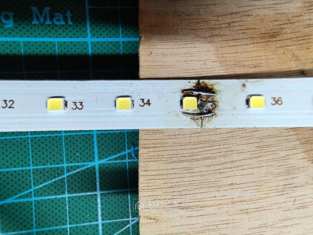

买了2个欧普的LED灯当工作灯,有一个装上后说什么不亮,拆开后发现灯带竟然是断的,肯定不是快递弄坏的,外面灯壳子和包装都是好好的,服了!
算了自己动手修修吧,换货太麻烦,电路部分感觉做工用料不错。 IMG_20190416_140909.jpg IMG_20190416_135742.jpg IMG_20190416_135748.jpg

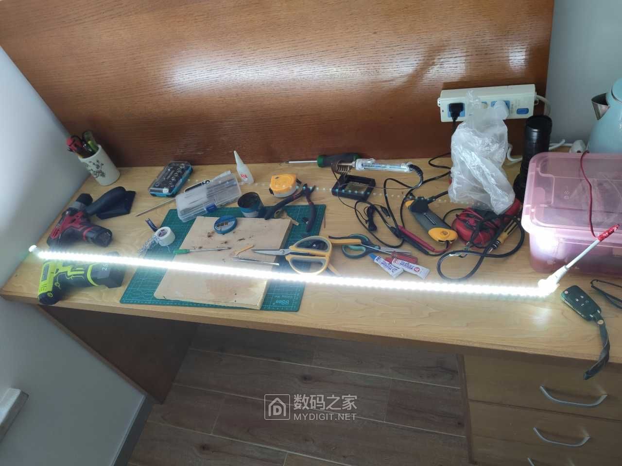

先用哥俩好把背面固定,前面用网线的铜丝焊接,丑是丑了点,能亮就行呀

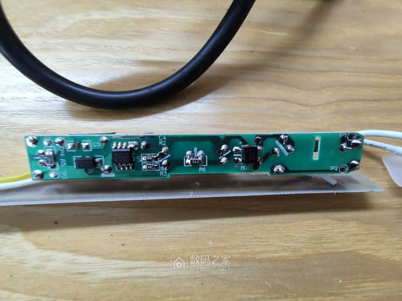

这个是灯是14w的吧,也买过几个,目前还没坏,没拆过,挺亮的。驱动板质量不错。塑料外壳,用铝基板也没用。我那个用一年多了,亮度没明显衰减。说明散热还是足够的。

发表于 2019-4-16 14:49:08 | 显示全部楼层
这个胶水个大太厚了,贴合散热间隙太大。
