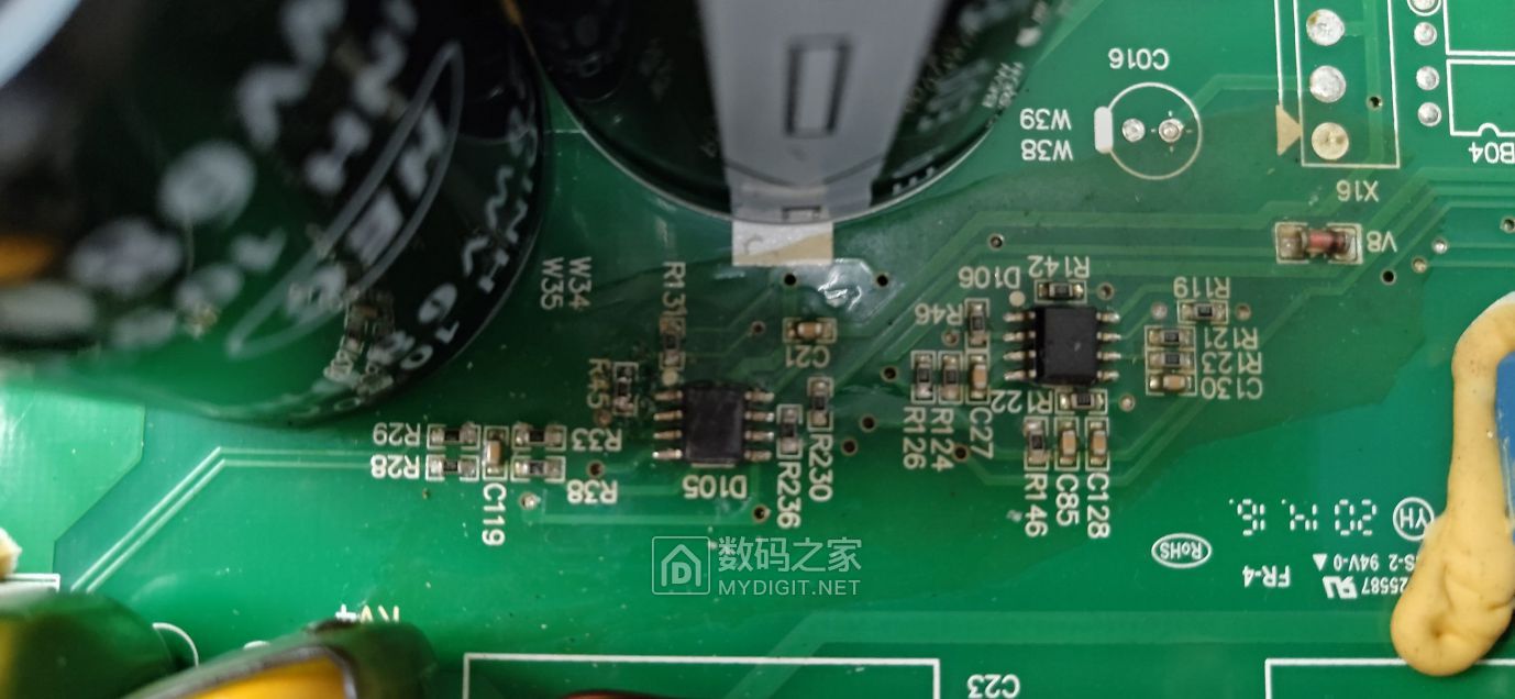

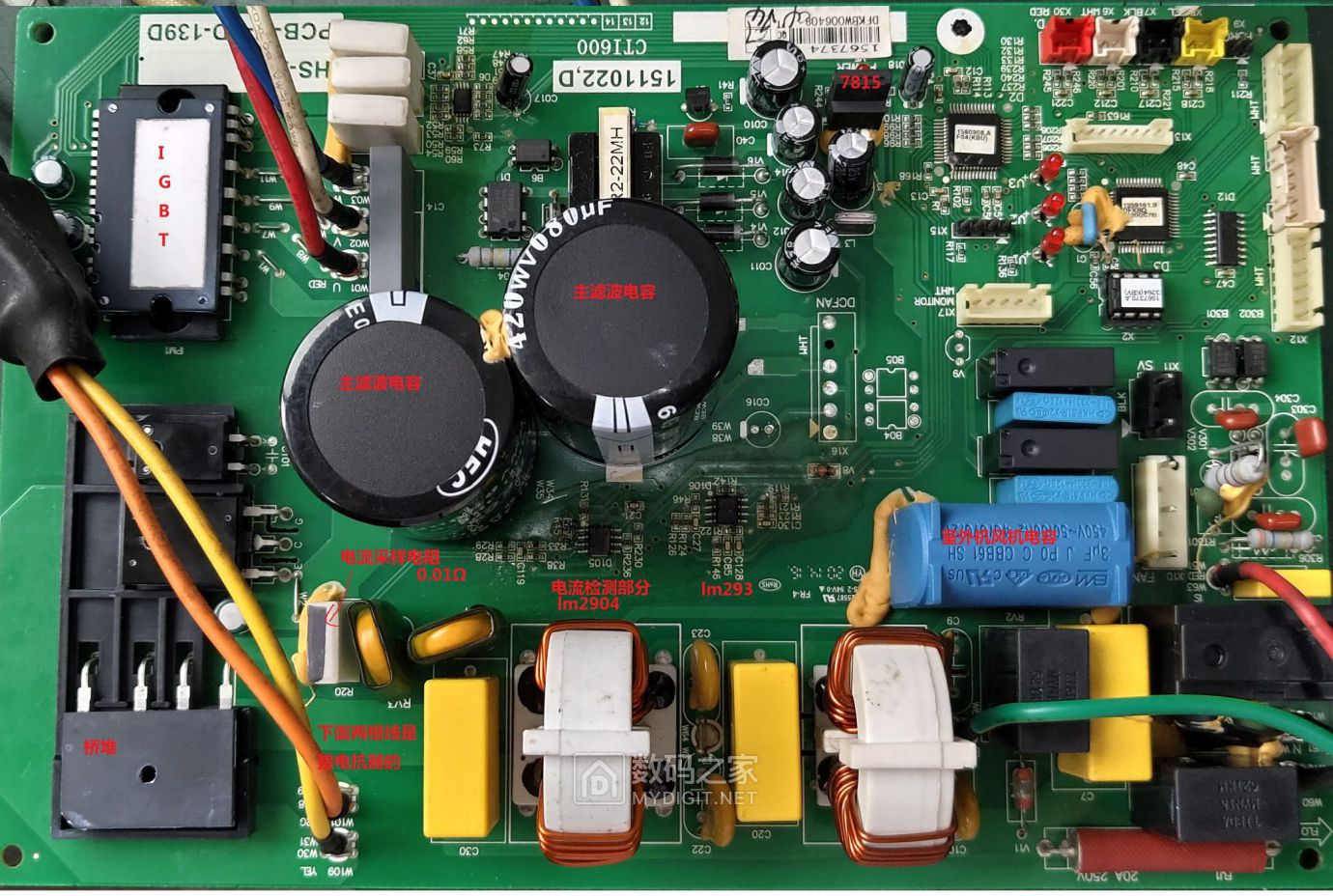

天气最热的时候空调出问题了,不制冷,这要热死人啊,售后也要好几天后来,于是自己折腾起来,下面是控制板图,我这个空调是一体板,控制板和变频板一块的,有的是分开的

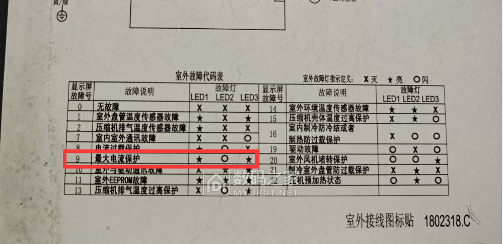

好了现在看看故障码
故障板是V1V3常亮,V2闪烁
于是查看电流检测部分,电流采样电阻阻值正常,采样后经过电阻送到LM2904的3脚,测量周围电阻阻值都正常,
这些无解了,看来是水平不行啊
请教大神着着该怎么修啊?
