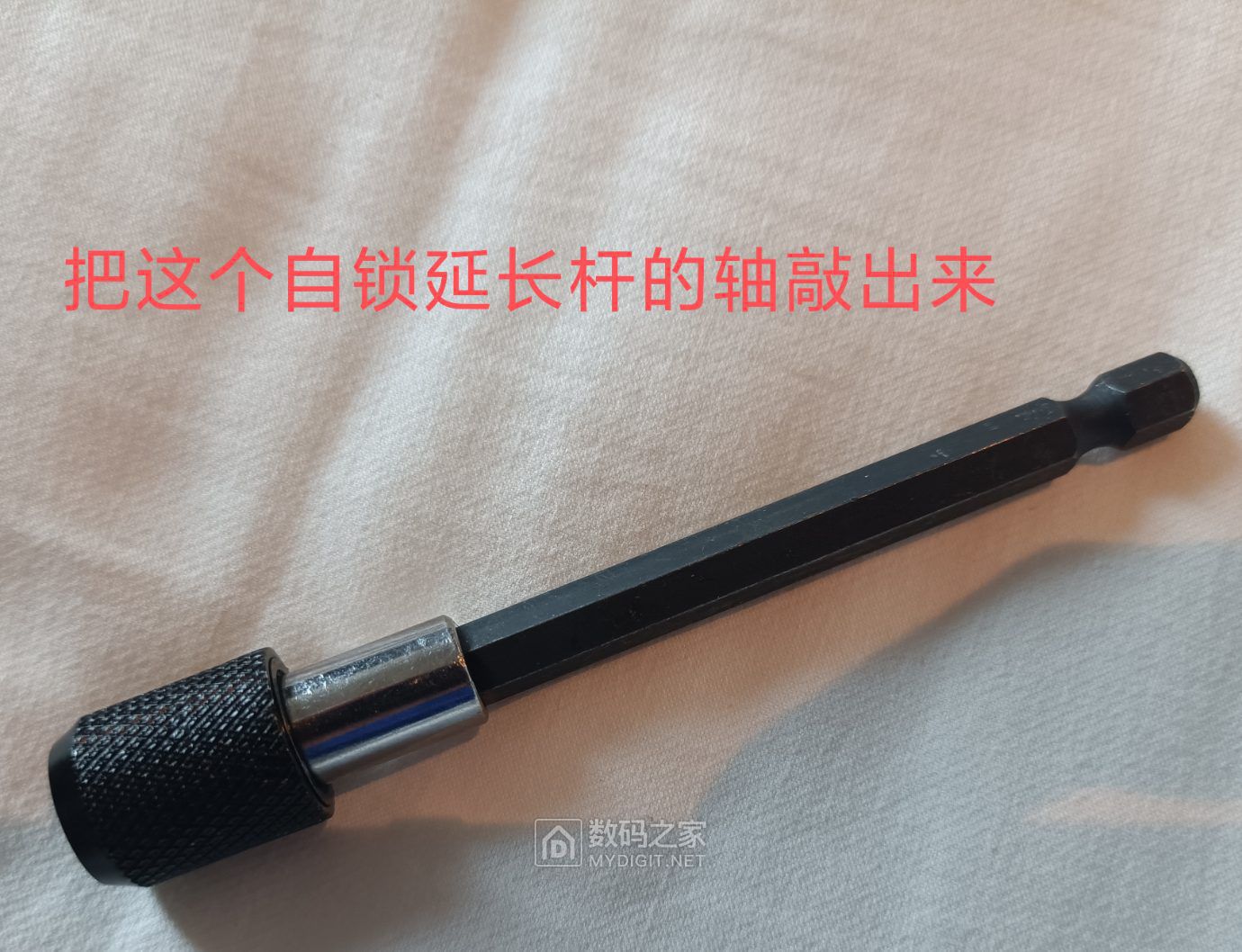

找了好几天,轻松电钻改起子机配件,电钻夹头更换起子夹头。大部分人在使用起子的时候,不需要很大的扭力。一般的12v电钻的慢档足够。
小功率专用起子机,一般是4v单锂电,转速太慢。
能不能把两个结合在一起。
一般家用扭个螺丝更本不需要冲击功能。
12v电钻前面那个夹头太笨重。
能不能把普通12电钻和起子机结合在一起,找了几天,终于找到这个配件。
还能做短一些就好了。
图片来源于网络,已经马赛克处理。

 楼主| 发表于 2021-9-7 00:30:49 | 显示全部楼层
jack017 发表于 2021-9-6 23:44
你提到的这两种方案我都考虑过而且带自锁的批头延长杆都买了,当然主要是因为充电钻买多了想着改着玩,为 ...
家里好几个便宜的12v锂电钻改了力神2ah电池,闲置也是闲置,批头自锁也是实物已购,在外面出差,回去就准备用角磨机切割切了试一试。刚好前段时间买了电焊机还没用过。
不是买不起,只是自己动手更有乐趣

发表于 2021-9-6 23:44:30 | 显示全部楼层
doityouself 发表于 2021-9-1 13:57
你说的太对了。其实可以把锂电钻的齿轮箱拆下来。
发现拆解图,输出轴是可以去掉卡子后,从里面拔出来的。 ...
你提到的这两种方案我都考虑过而且带自锁的批头延长杆都买了,当然主要是因为充电钻买多了想着改着玩,为此还与坛友们进行过交流探讨。只是因实际用途不大,最后放弃了改造。
的确,第一种方案且不说业余条件下加工难度太大,就算能找人把输出轴中央的反牙螺丝孔加工成6.35mm的内六角孔,这个批头座的壁厚也是个问题(3/8英寸螺纹的输出轴实际外径也就是9mm左右,6.35mm内六角孔的最大对角线长度应该有7mm了),这样强度很难保证。所以还是第二种嫁接移植的方案更可行些,而且你下一楼所说的将输出轴外露部分打磨成6.35mm六角杆后与成品延长杆组合的方法比起将两者切短后再焊接在一起的方法更具有可操作性。

 楼主| 发表于 2021-9-1 18:24:54 | 显示全部楼层
wens 发表于 2021-9-1 17:21
同心度很难做的好,在一台卡瓦尼试过,同心度太差,有车床的或许好些 ...
准备回去试一试,主要是对准了就好,刚好家里有电焊机,不知道可不可以焊上。
对准了就好。
家里不好焊,可以找焊不锈钢的让帮忙用氩弧焊焊上去。
 楼主| 发表于 2021-9-1 18:23:13 | 显示全部楼层
docto 发表于 2021-9-1 17:27
这种六角夹头都是磁吸的,很容易掉批头,想不掉批头得用有带锁批头座的换头钻或扭力批 ...
这种是带自锁的,黑色的部分是可以前后移动,里面有自锁机构的。里面也有强磁。
你说的那种是一个光秃秃的直筒。

 楼主| 发表于 2021-9-1 14:50:45 | 显示全部楼层
最后的目标就是把30来元的廉价锂电钻,改装成可以调节力矩的不带冲击的锂电起子。
比带钻夹头夹装批头更轻盈短小。
比4.2v的普通小起子转速更高,还可以无极调速两档。力矩也更大。
最后改成这种成品。
这种成品竟然比电钻贵,其实就是输出轴加工不一样,还省了夹头成本。
可能是出货量太小所以贵。
不是所有的电起子场合都需要打击功能的。绝大部分普通使用都用不到。
如下图,改成这种,锂电钻简单改造就可以。
