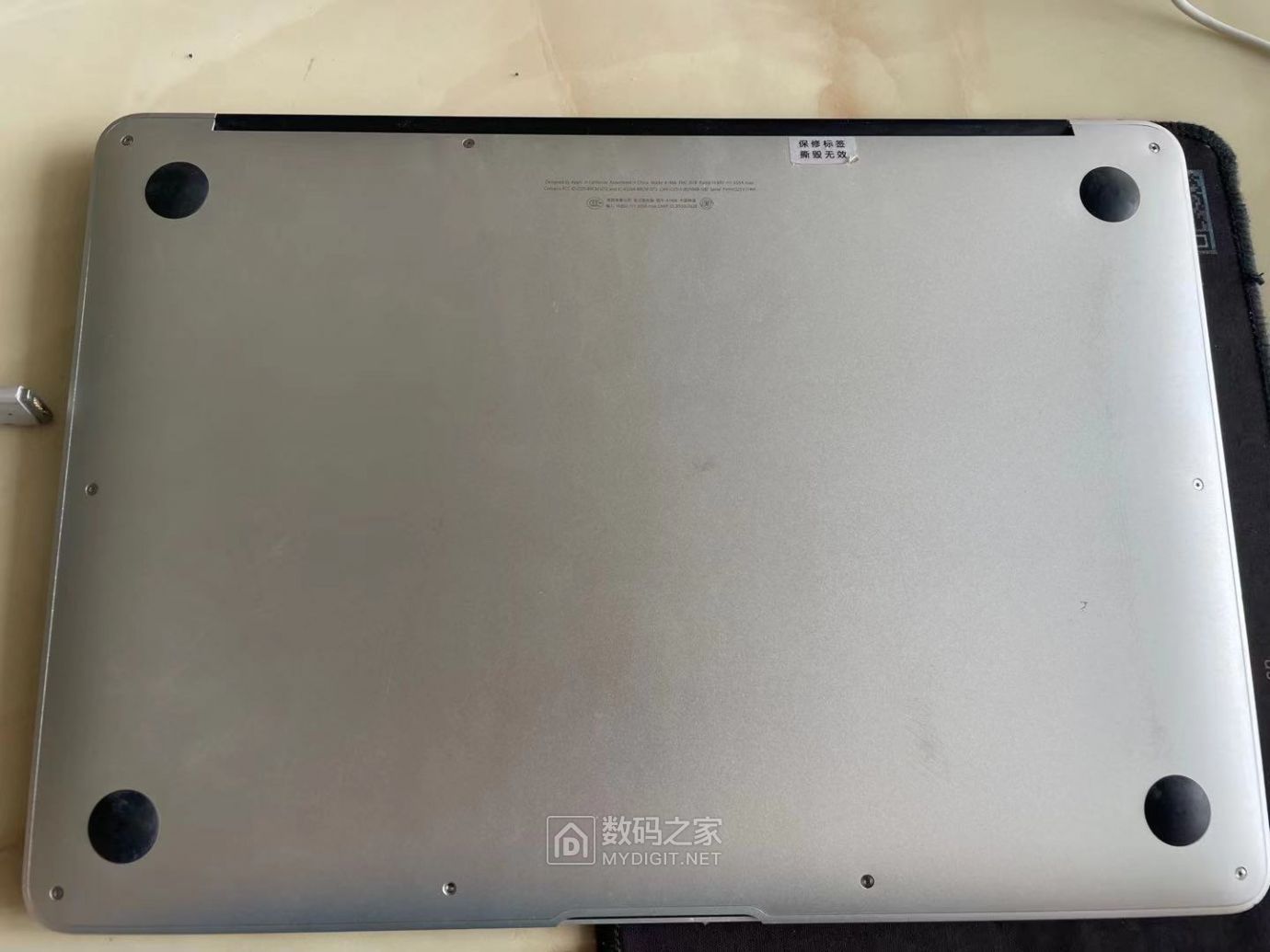

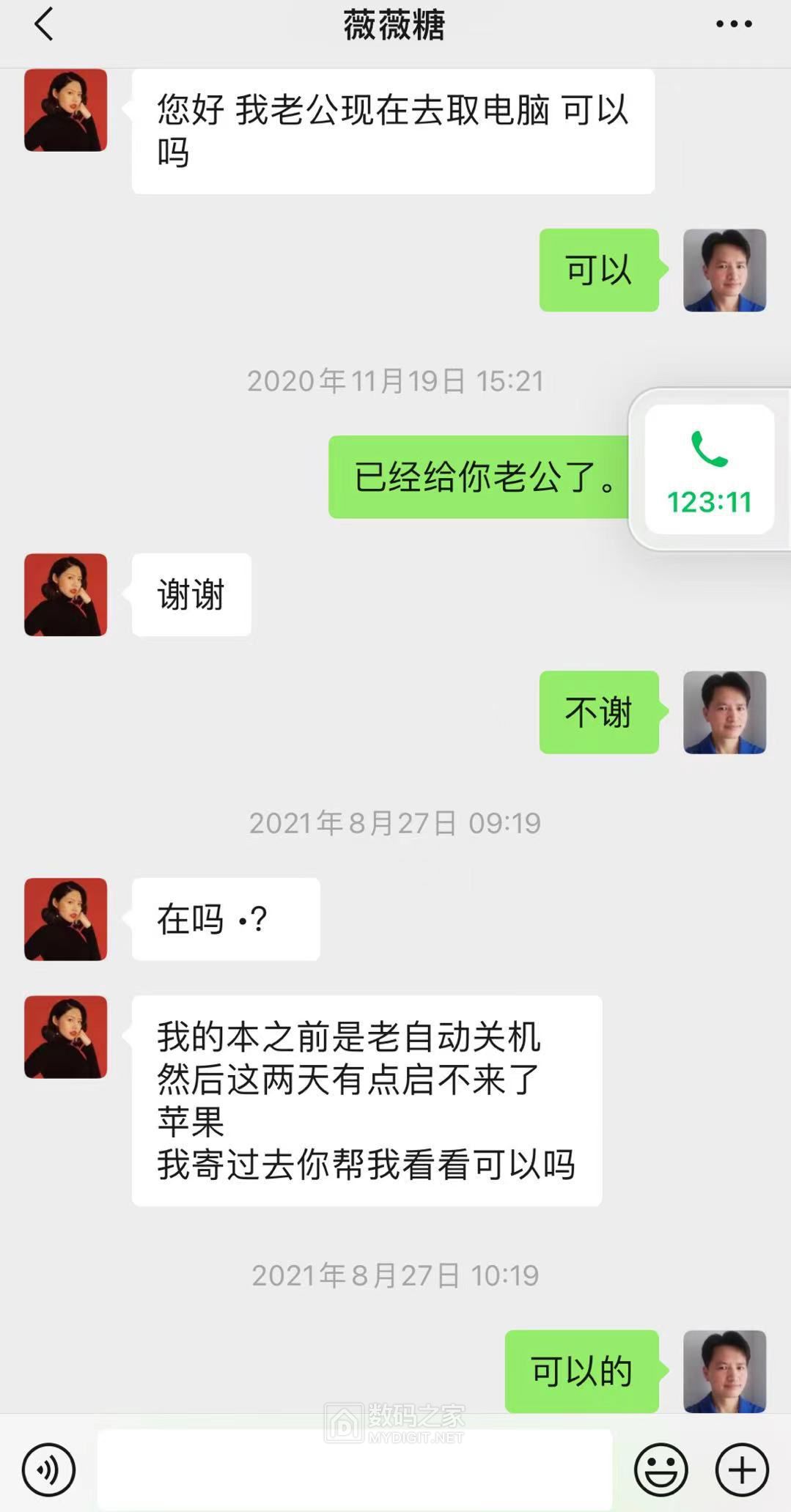

深圳朋友寄修一台MacBook Air 2017款A1466,反应之前老是自动关机,最近这两天启不了
收到后发现是台二手机,背面还有保修标,D壳螺丝还少了一颗,说是朋友给她用的

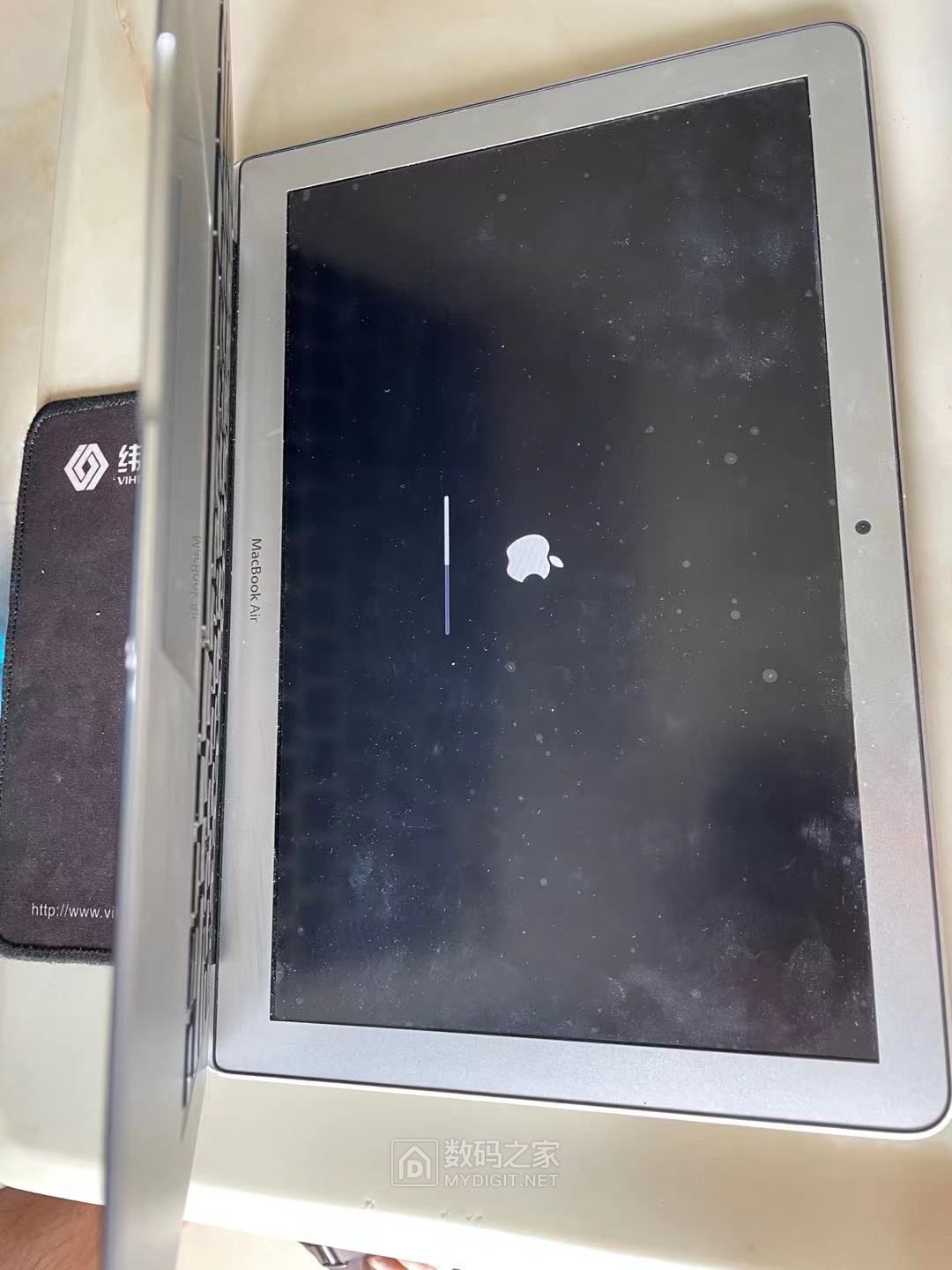

按开机键发现偶尔能出进度条,然后就掉电关机

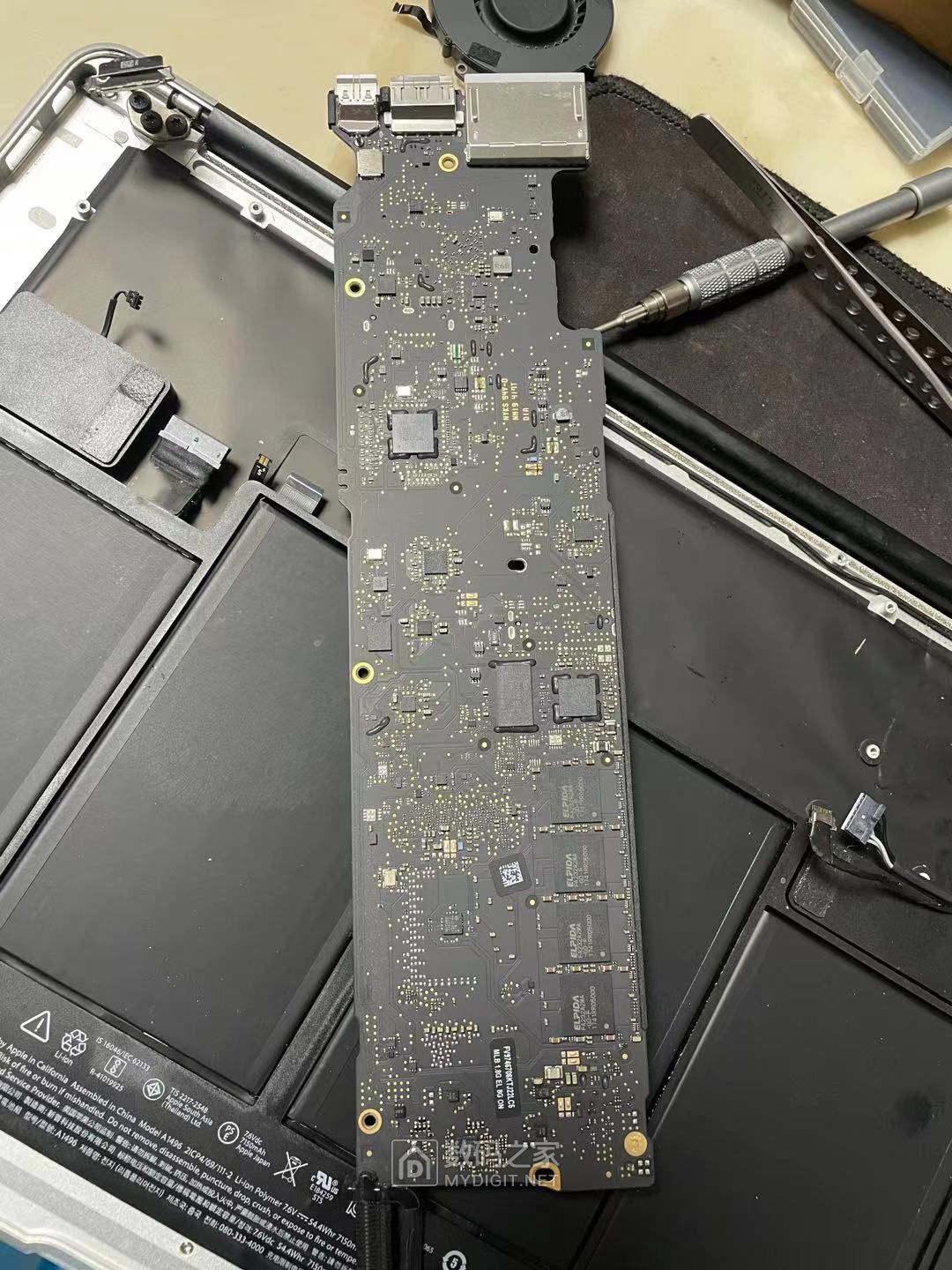

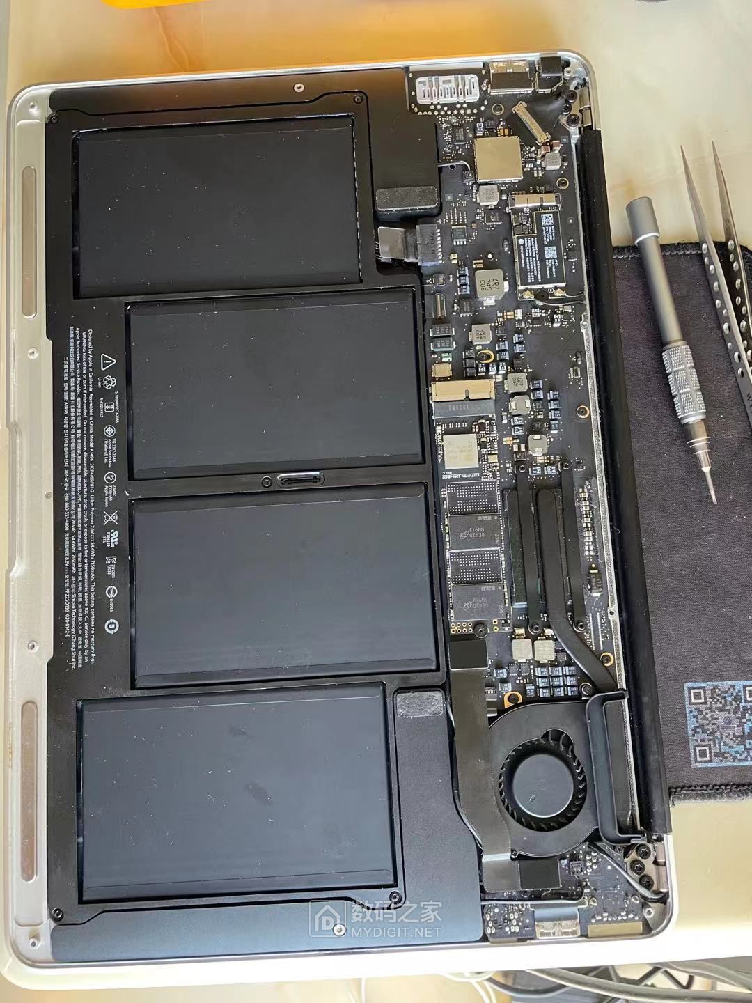

拆D壳,拆下主板,还好主板好像是从未修过的

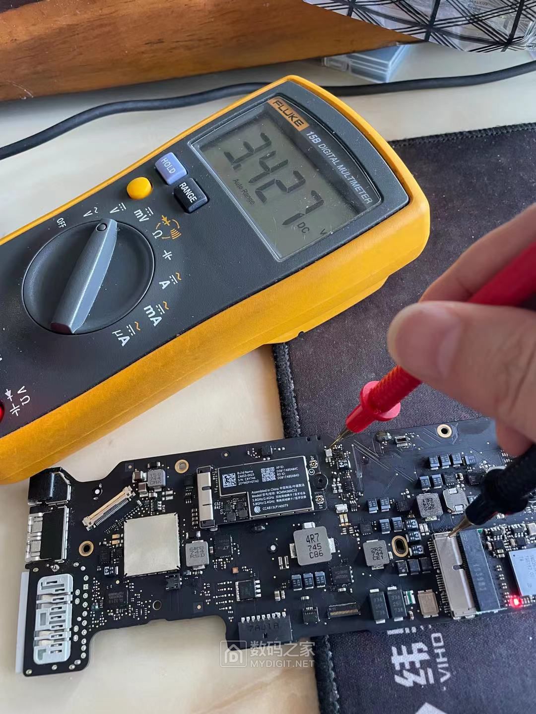

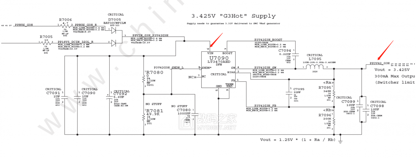

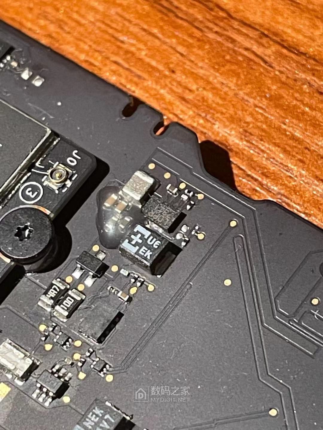

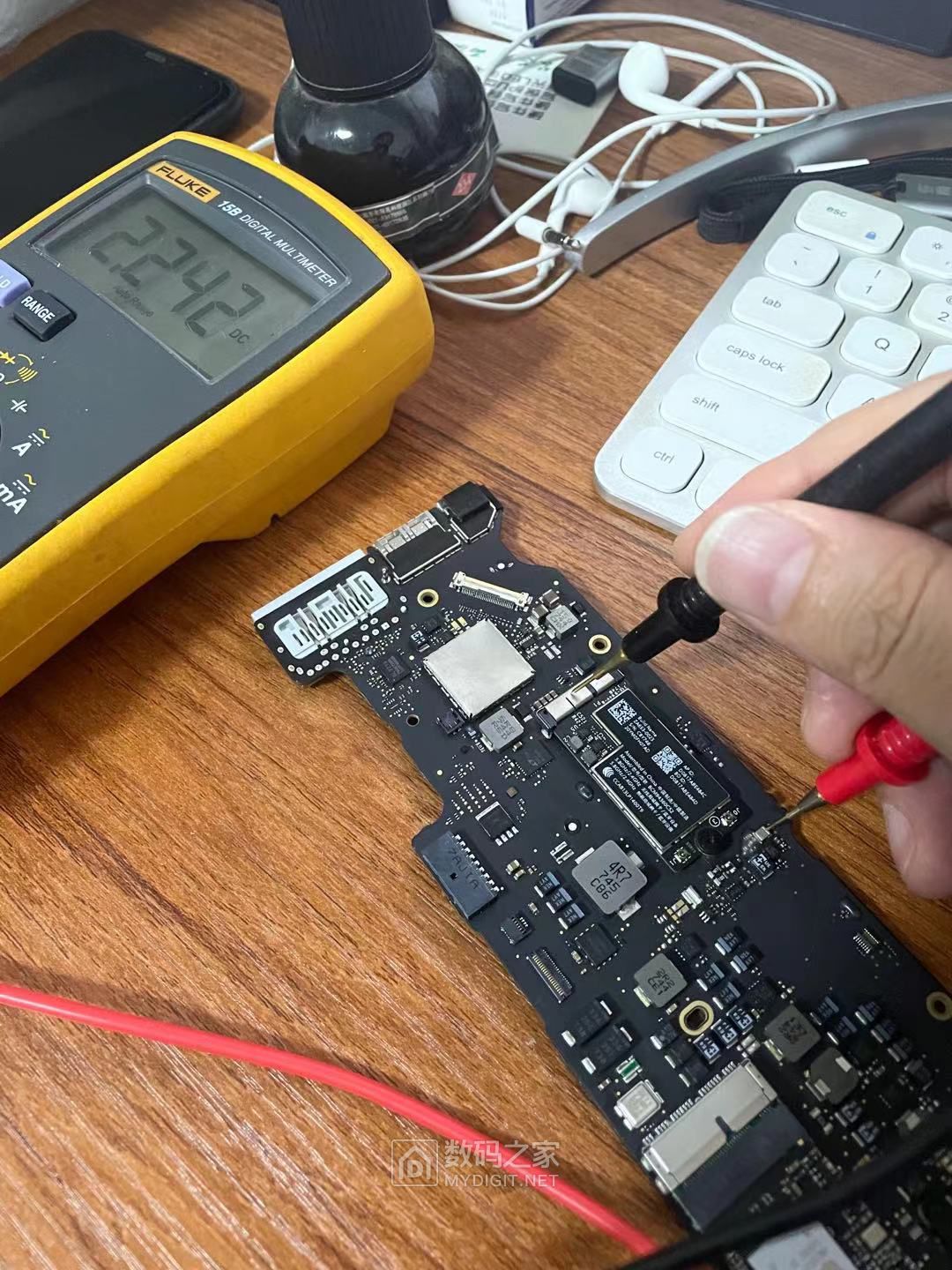

检测开机电压只有2.242V,正常电压为3.425V,再测试IC VIN 14.85V是正常的(忘了拍照)

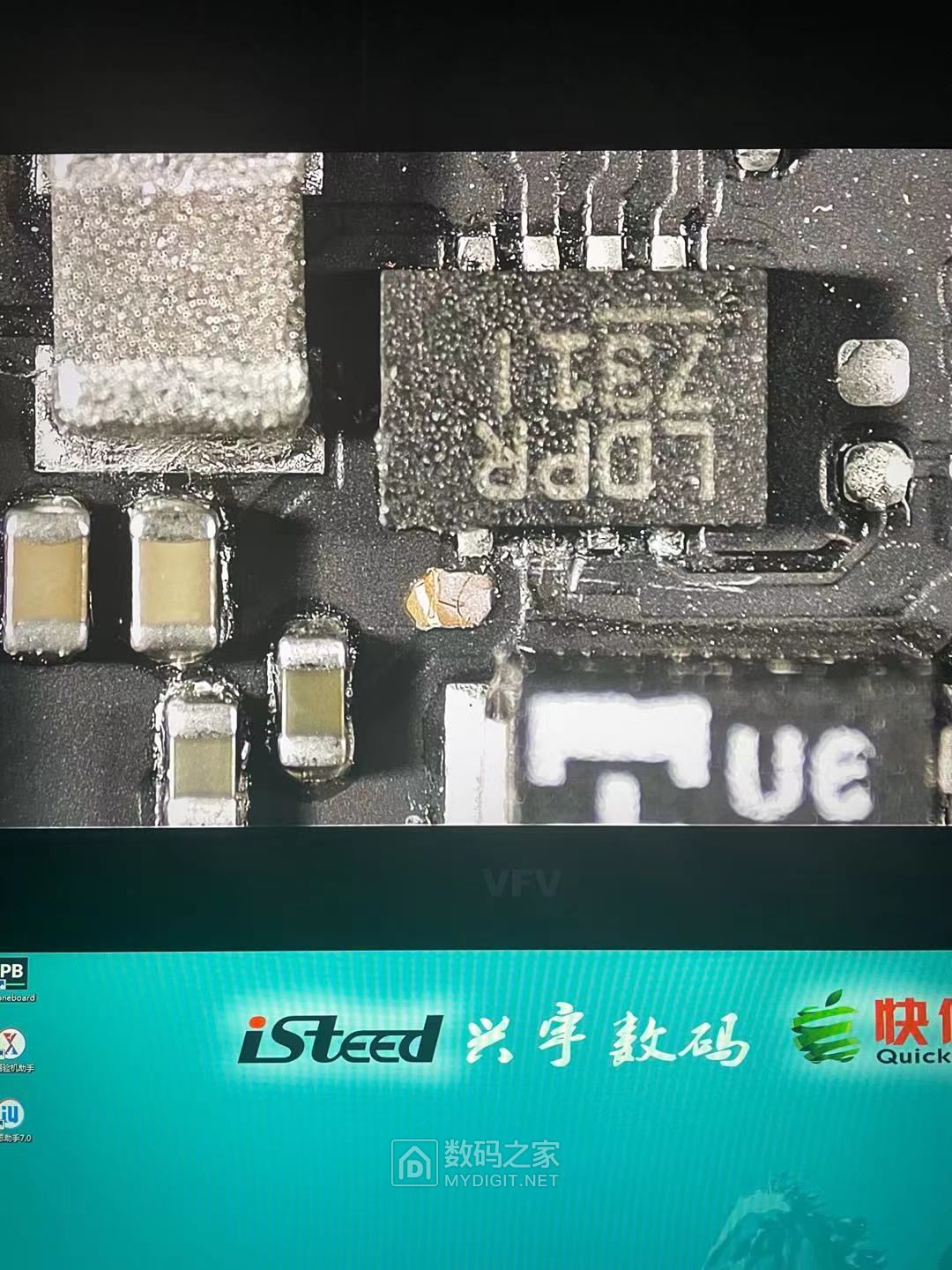

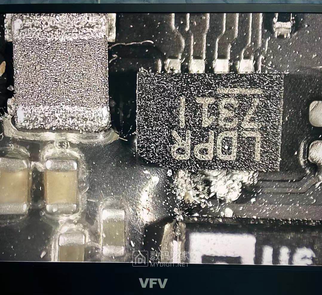

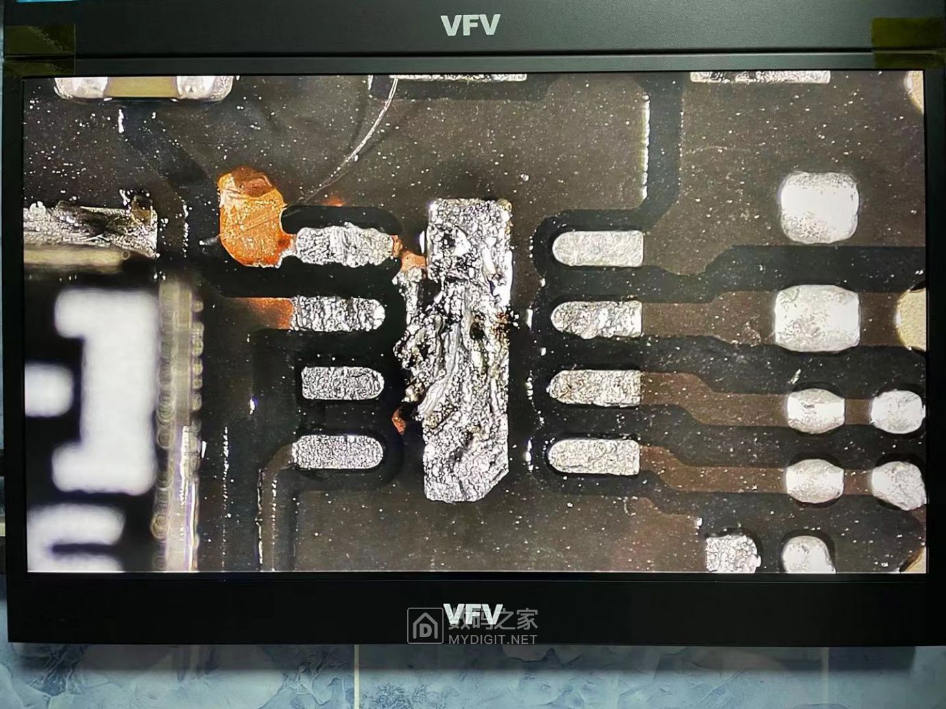

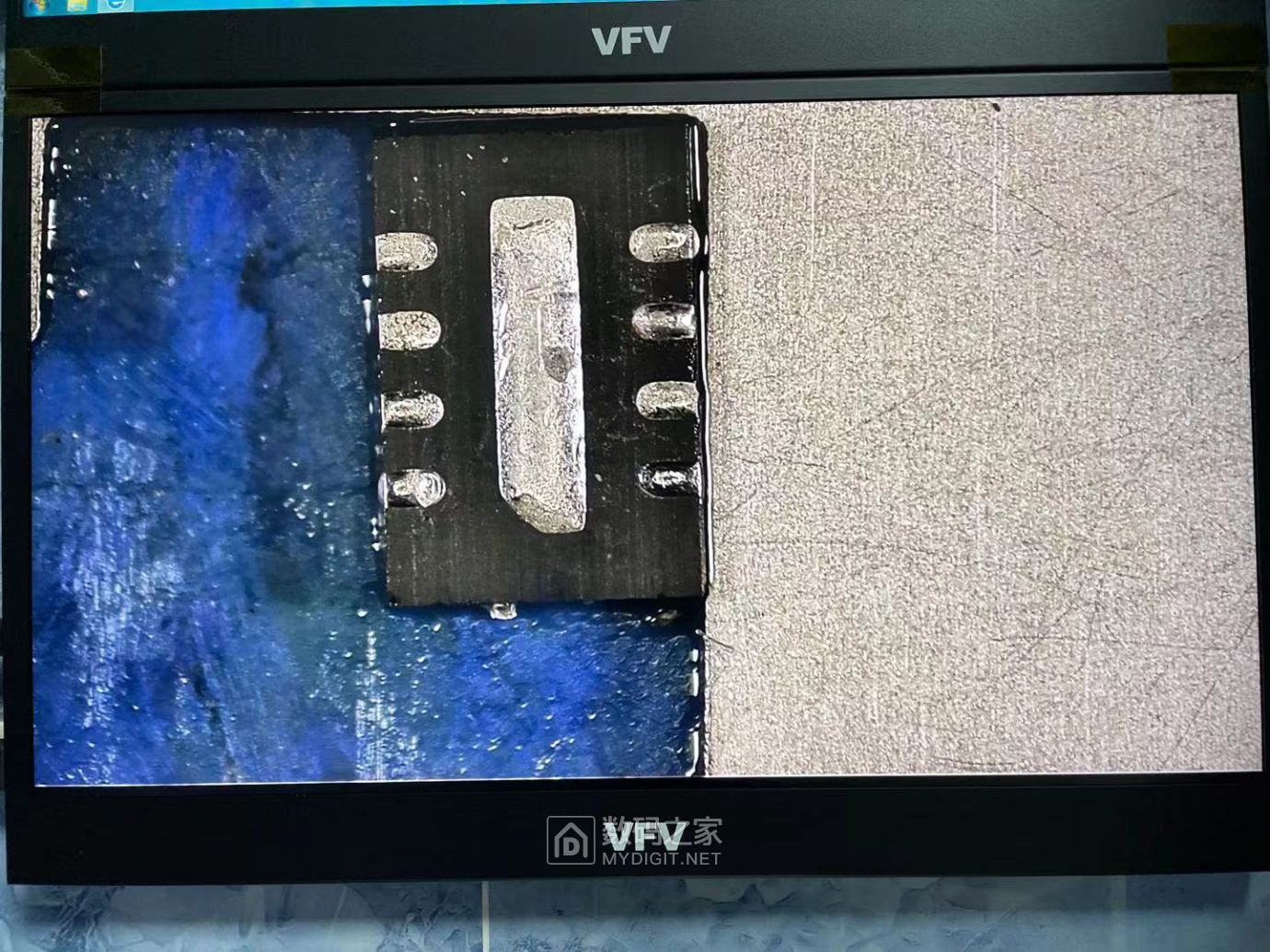

显微镜下看LT3470有白色腐蚀物

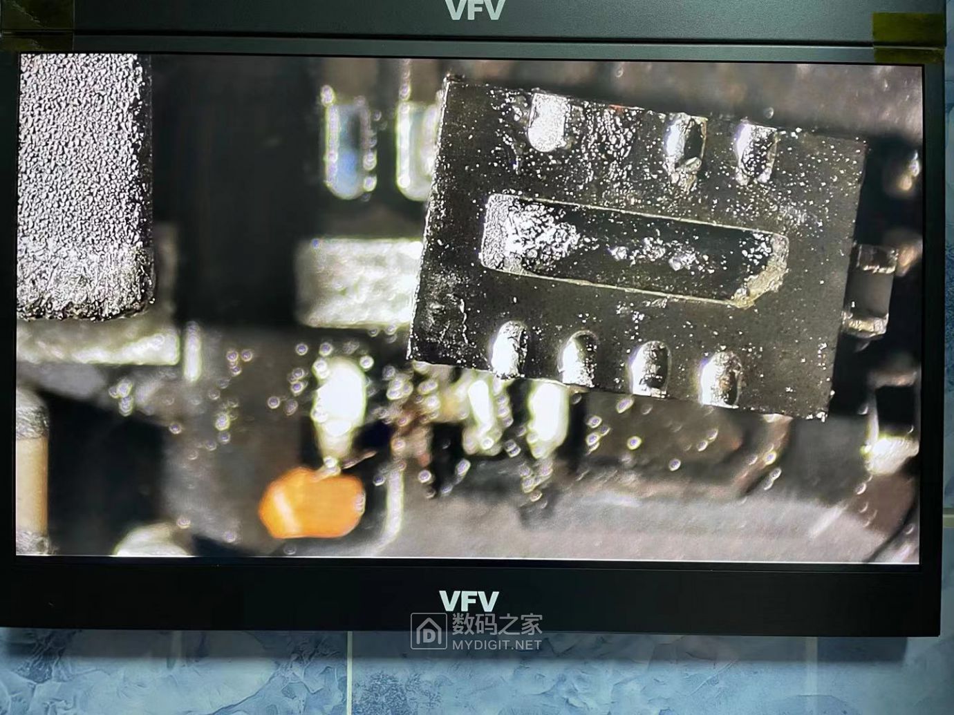

抠掉旁边的封胶洗板水清洗下,风枪拆下此IC,PCB与IC PIN6均腐蚀氧化,看来是VIN 14.85V未完全输入到LT3470 PIN6

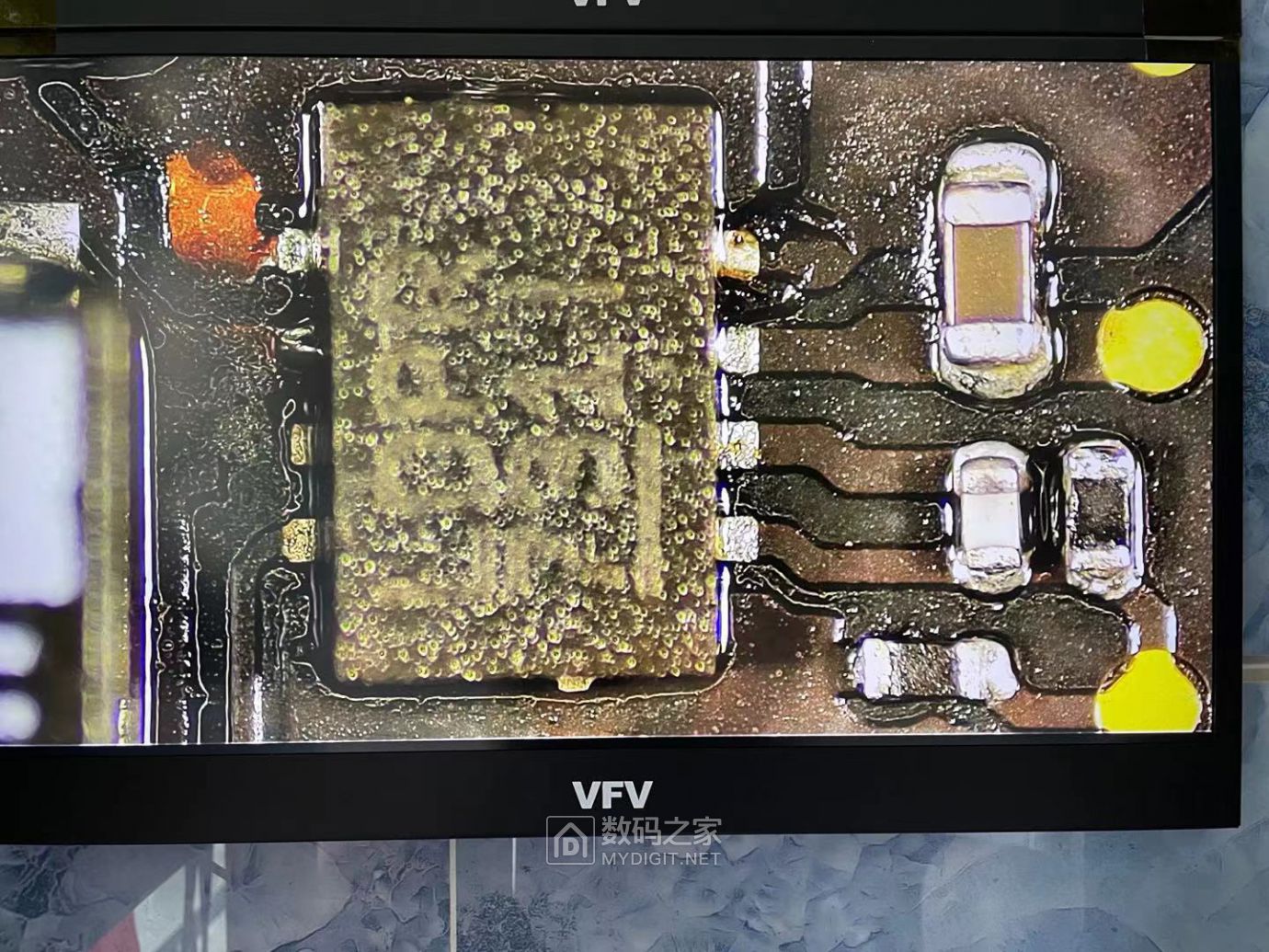

处理好IC引脚及PCB焊盘,焊回LT3470及吹掉的电阻电容

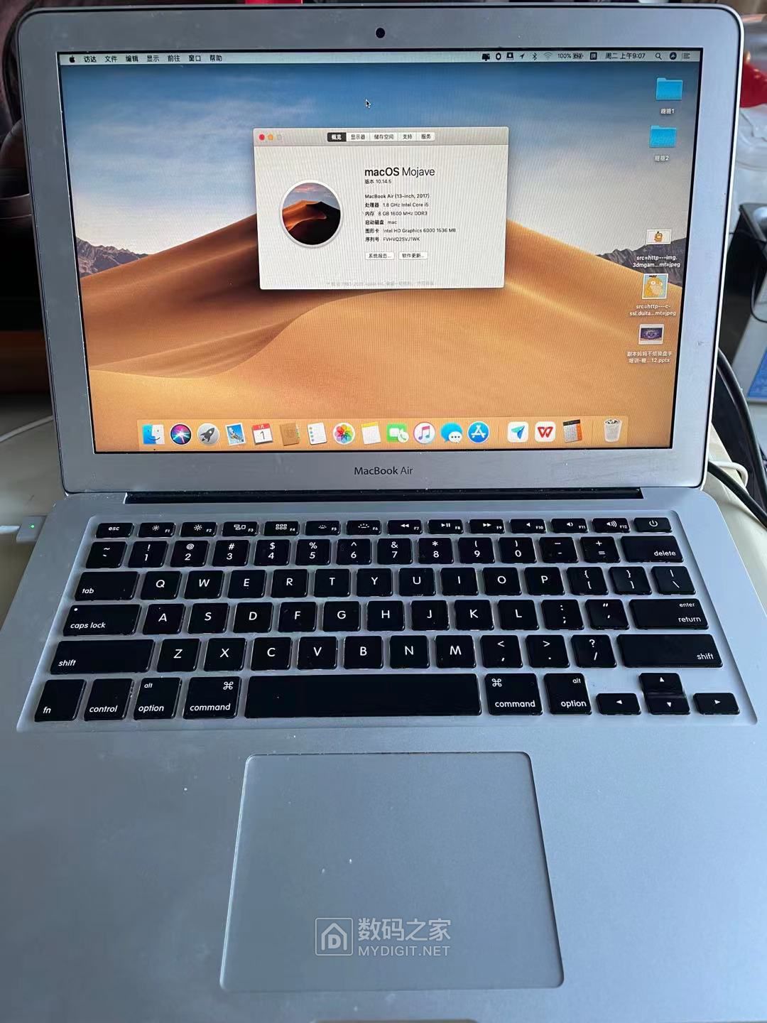

上电测试恢复到正常电压3.42V
主板装回C壳,上电,开机进系统了
开机状态下继续测试了几个小时,稳定不掉电关机,完美修复一个相对比较简单的故障。(或许是个通病,很奇怪此IC是如何腐蚀的,难道是进了一点水引起,而其它部位没有看到任何腐蚀痕迹!)
