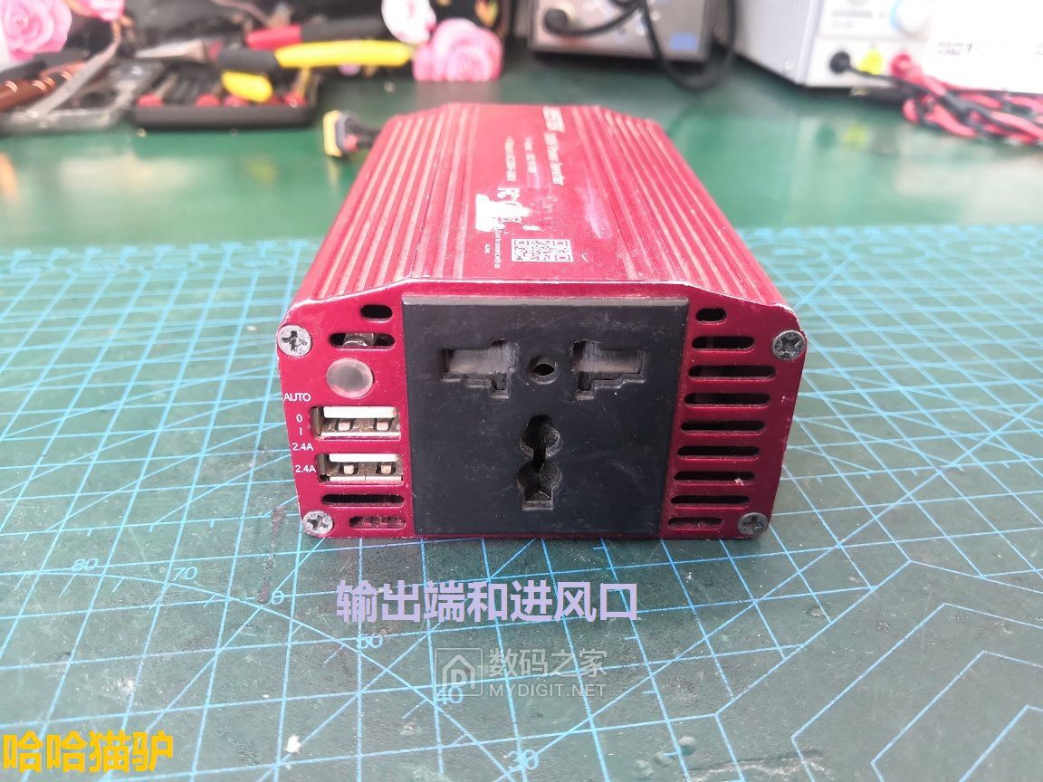

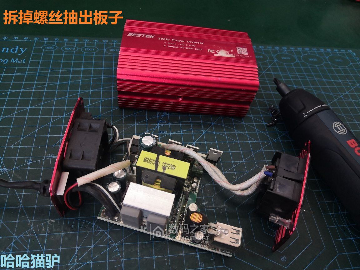

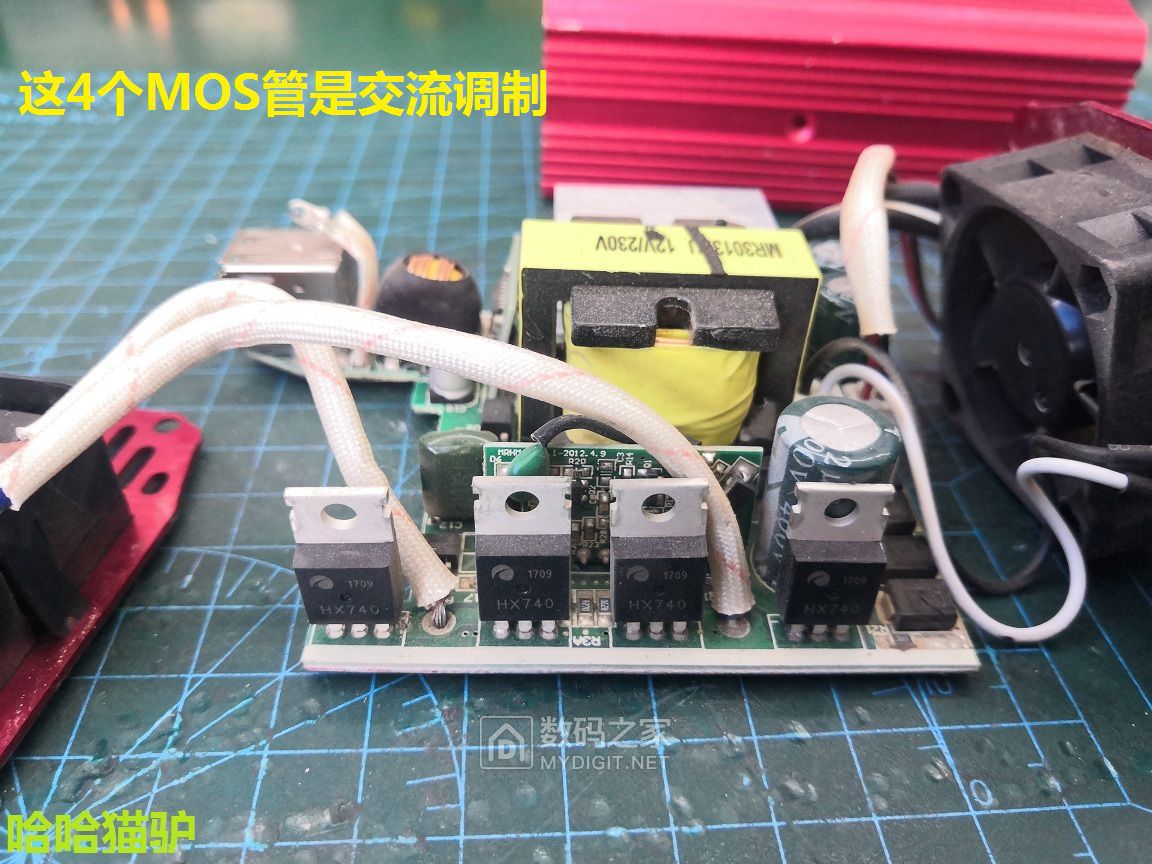

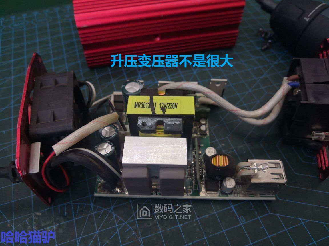

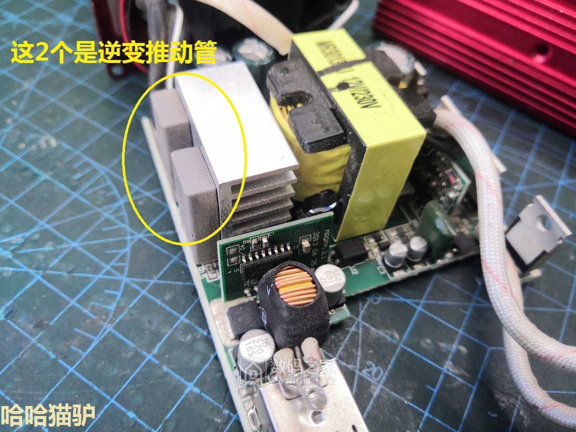

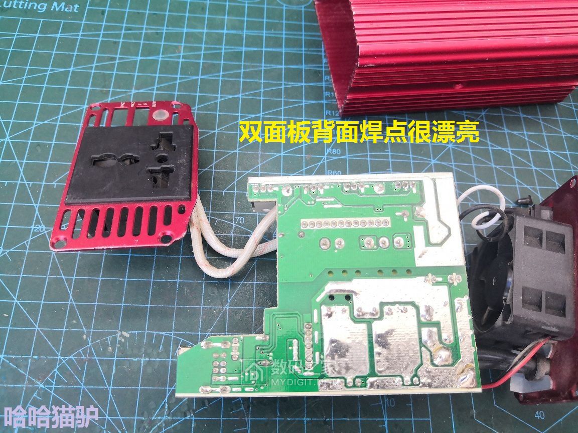

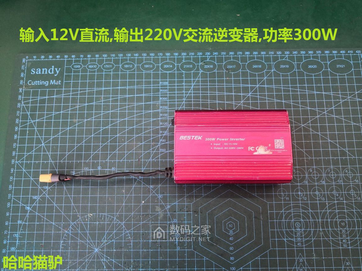

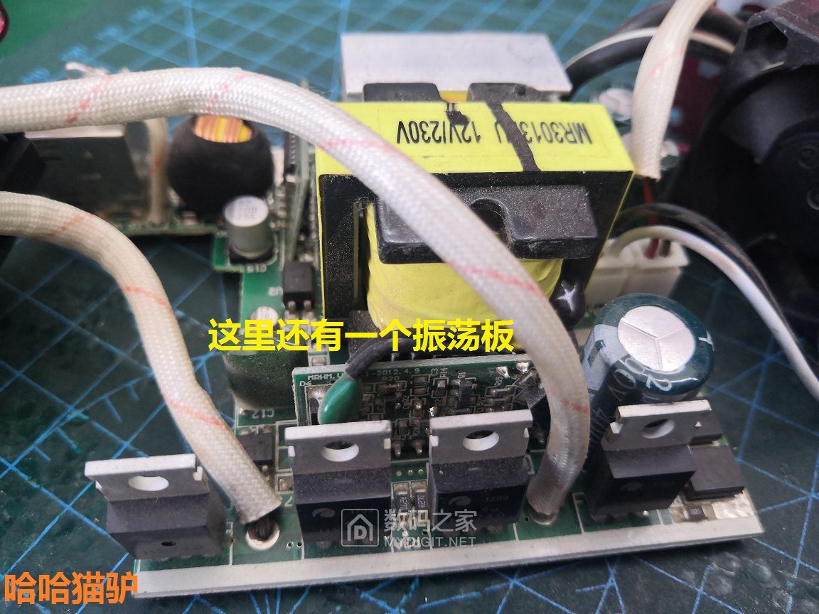

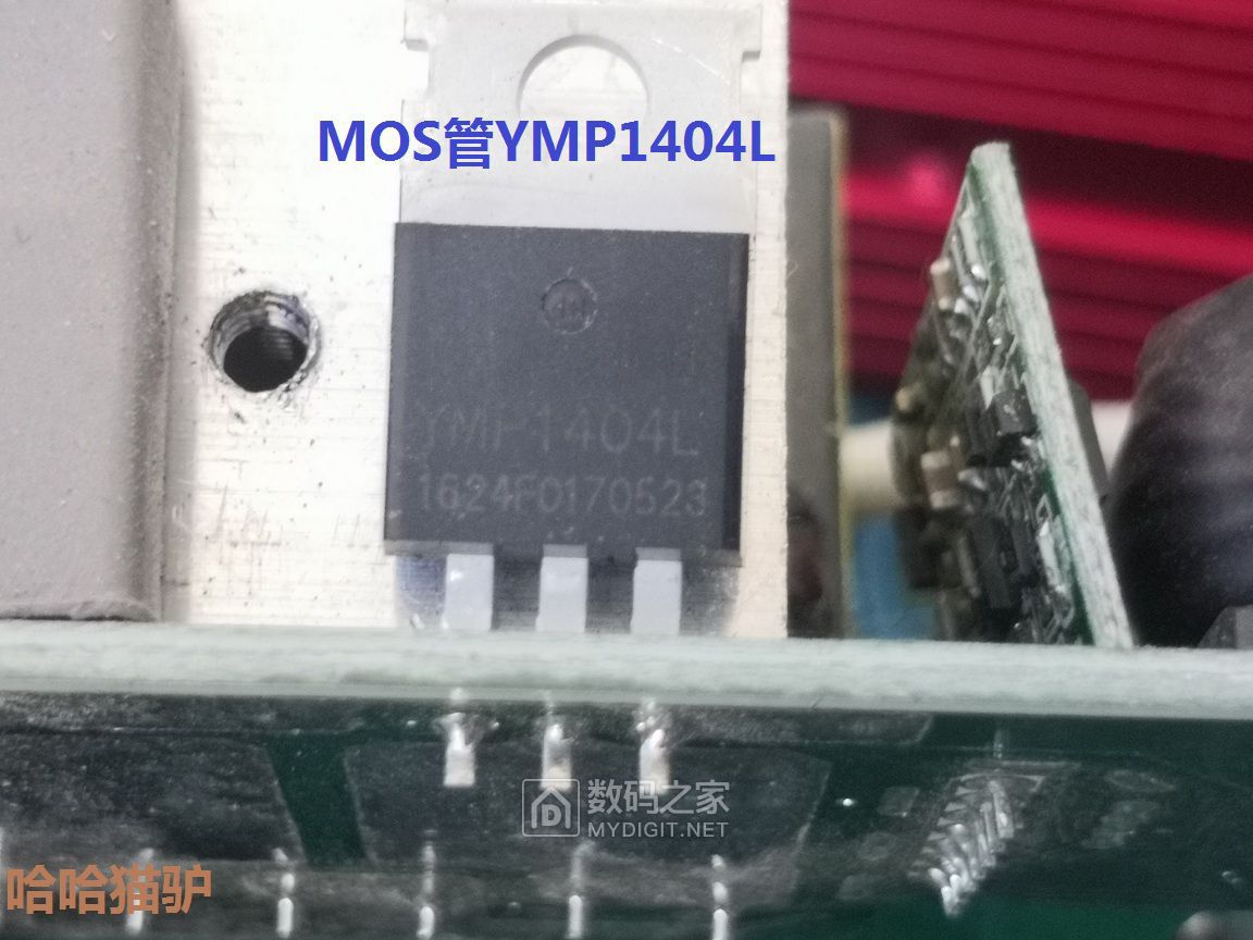

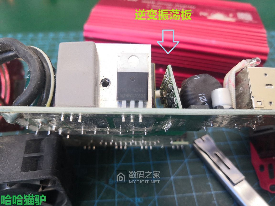

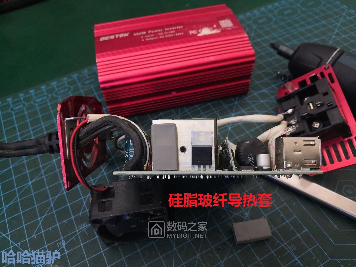

[电源] BESTEK 300W逆变器拆解

发表于 2021-10-3 16:23:45 | 显示全部楼层
输入电流不是要30A吗。这线吃得消不

发表于 2021-10-3 11:33:19 | 显示全部楼层
wfzdm 发表于 2021-9-17 09:05
输出是正弦波还是方波
这种肯定是方波,正弦波的得这3倍体积

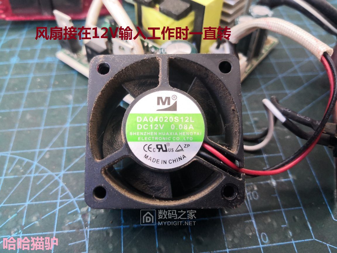

发表于 2021-9-17 20:20:09 | 显示全部楼层
散热风扇有灰尘。
参与人数 1家元 +8 收起 理由
吃蒜兔子 + 8 说明使用中

发表于 2021-9-17 15:33:45 | 显示全部楼层
微风扇能转起来,应该是准正弦波高频逆变器,我觉得峰值150瓦,额定50瓦。不过可以改控制板频率,给微风扇调速。
