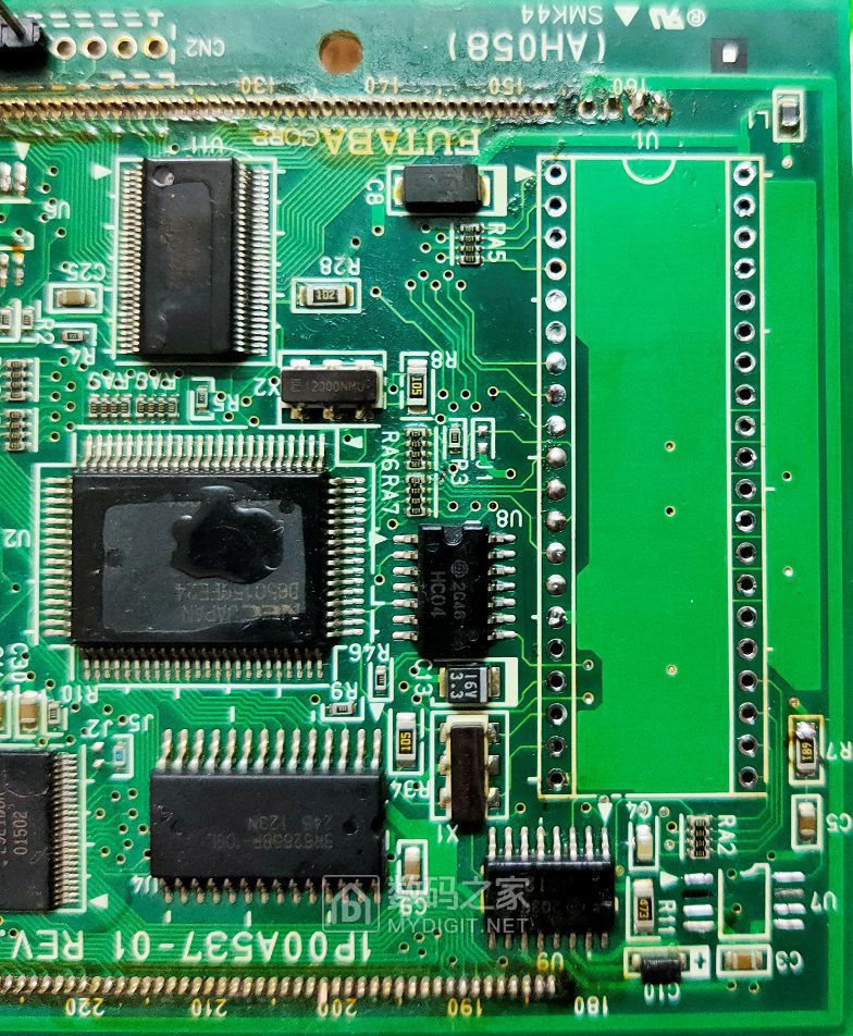

先把原8051拆掉,可以整板加热化锡后拔出来(芯片无损),也可以把脚全部剪断再逐个取出(对PCB破坏小,推荐)。
之后清理焊盘,把要用到的过孔清空。

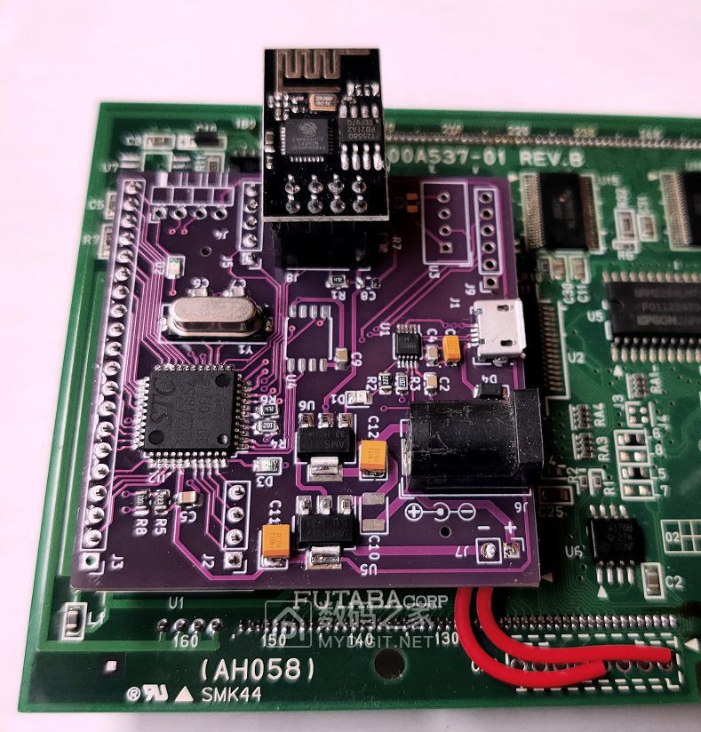

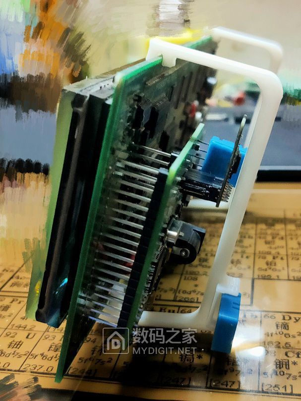

在原位安装小主板,再飞2根电源线

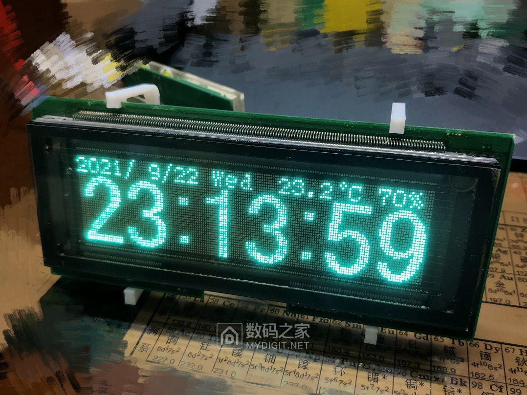

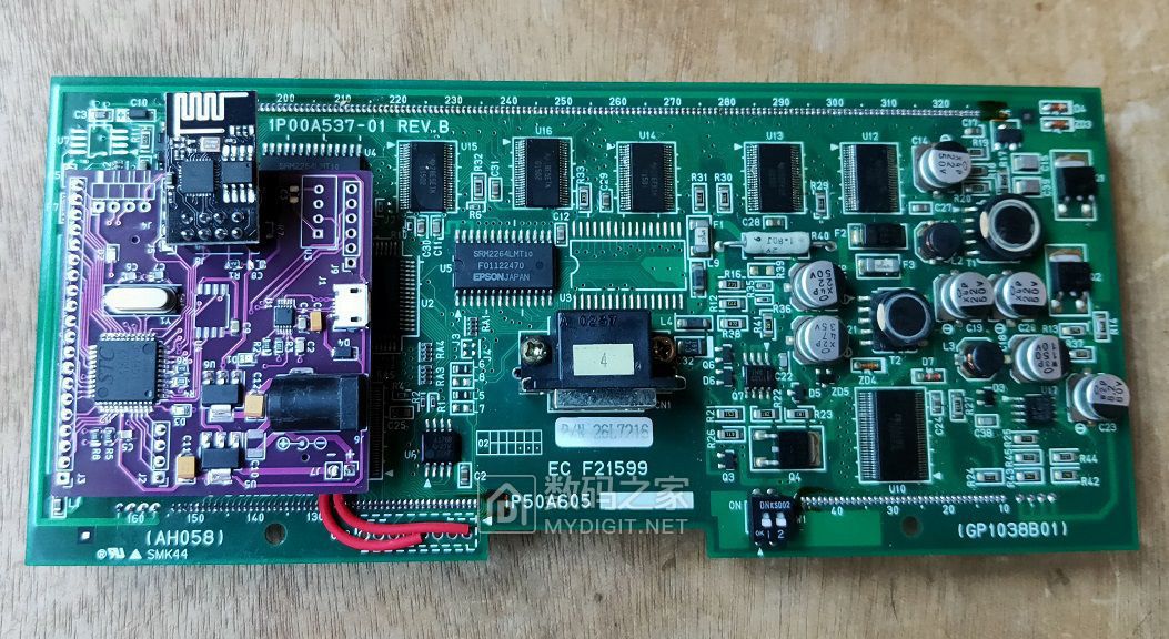

最终全貌:

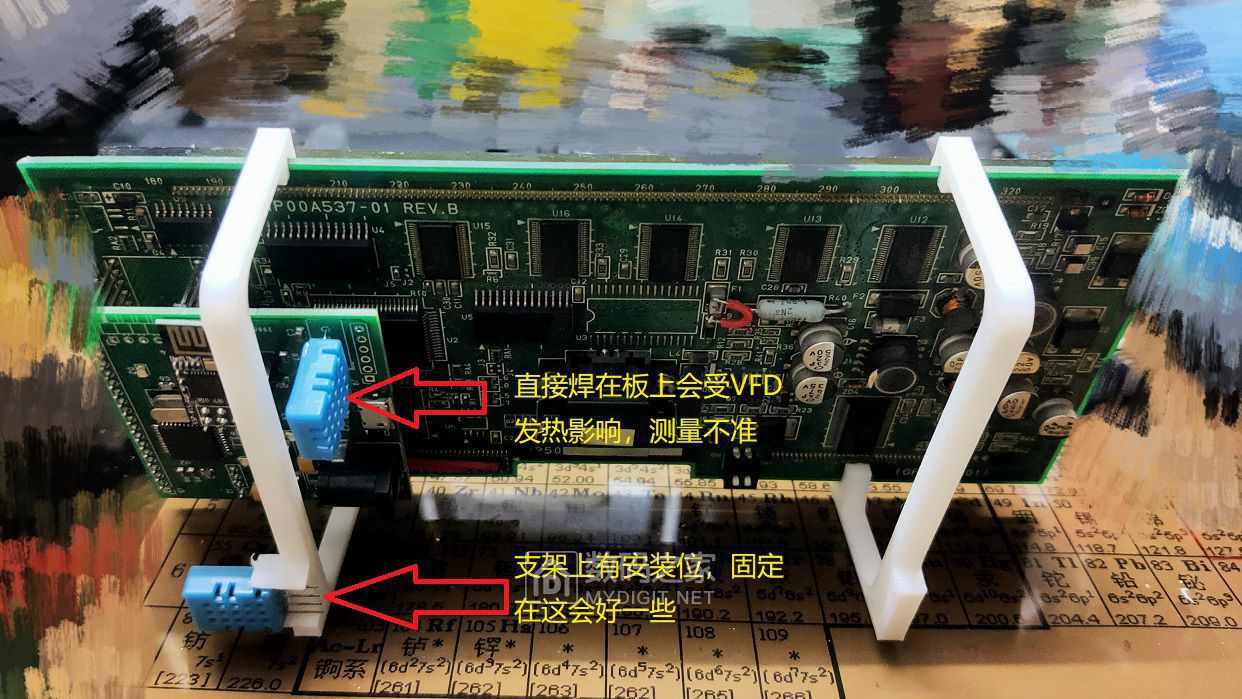

3D打印的简易支架让屏立起来
用无线网络SNTP获取时间,然后用定时器保持计时。
晶振精度低,每天要差10秒。每5小时对时一次就能满足日常使用了。

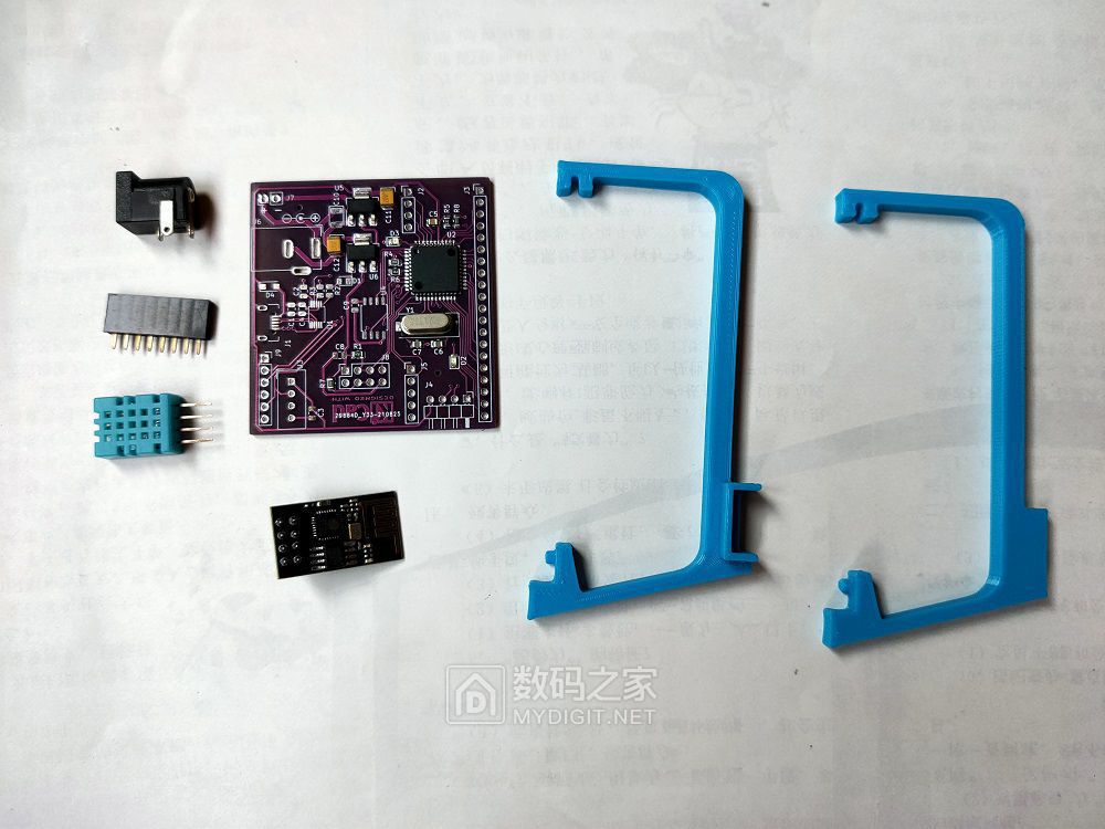

最新的一版(紫色的)还有4块,焊了核心贴片元件,烧录好了固件,作为套件出售,装好即可用。
如下图一套50元。
