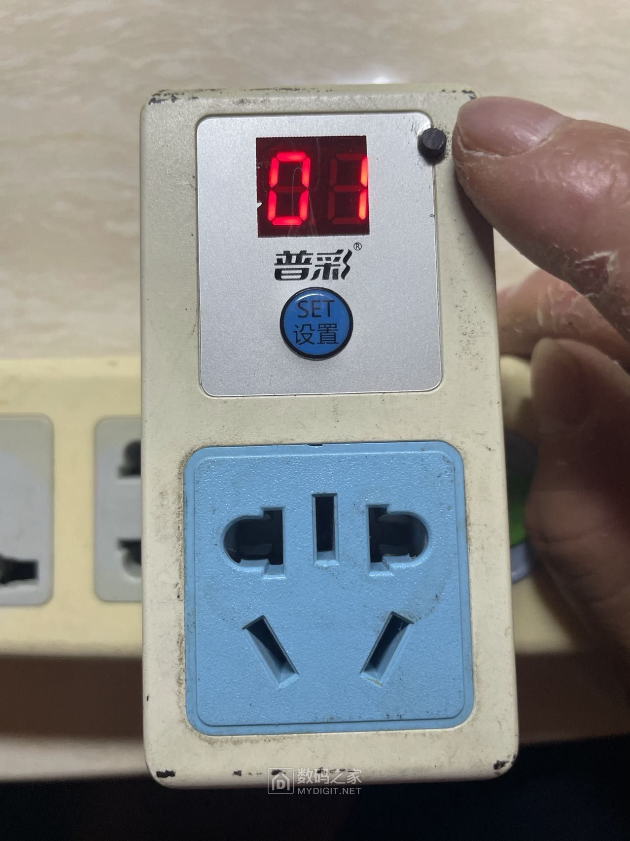

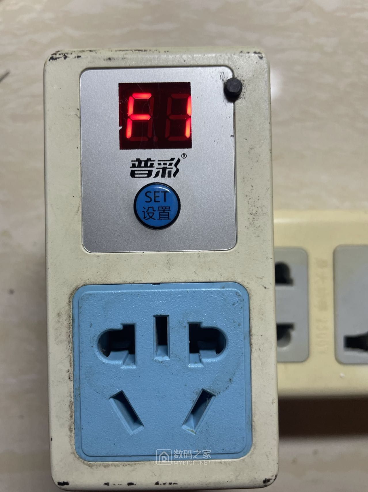

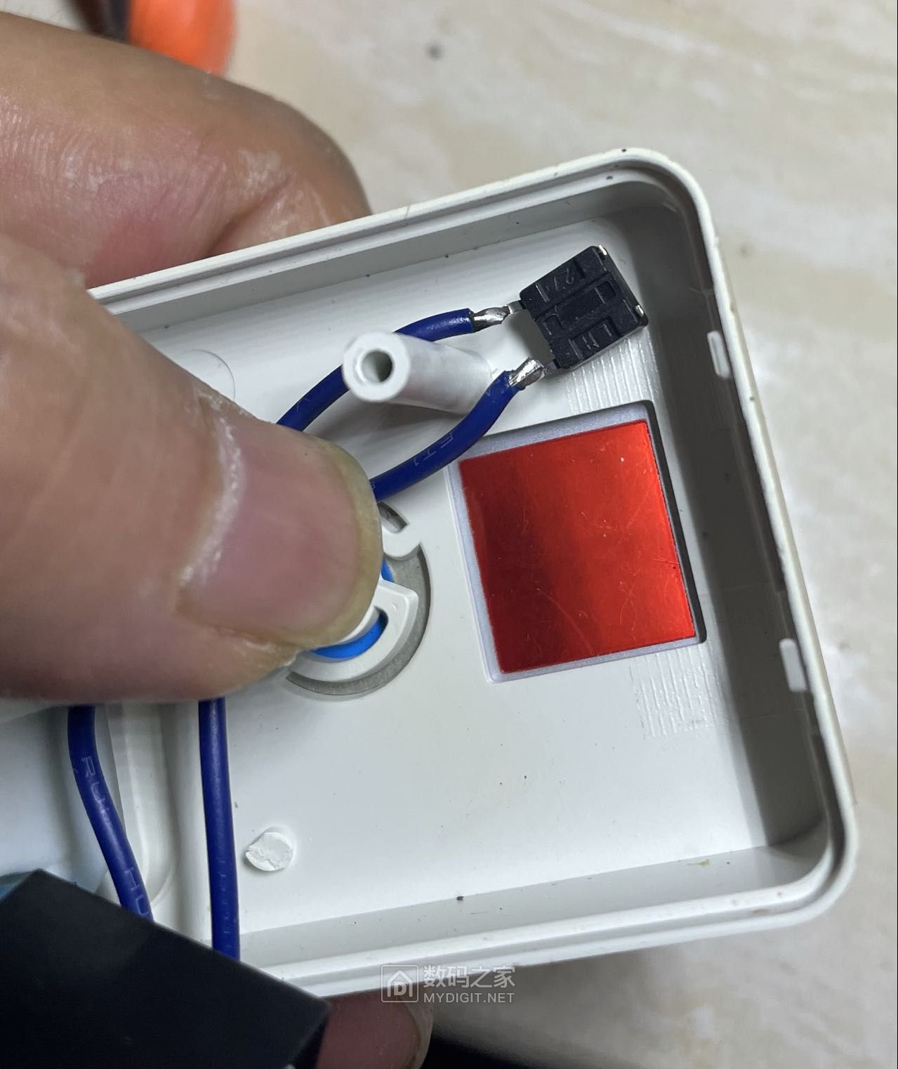

电动车充电经常使用定时插座控制充电时间,有天突然显示微光,不能正常使用了,闻了一下插座有点烧焦味道,知道里面阻容降压电容肯定爆浆了,网上购买回来更换。

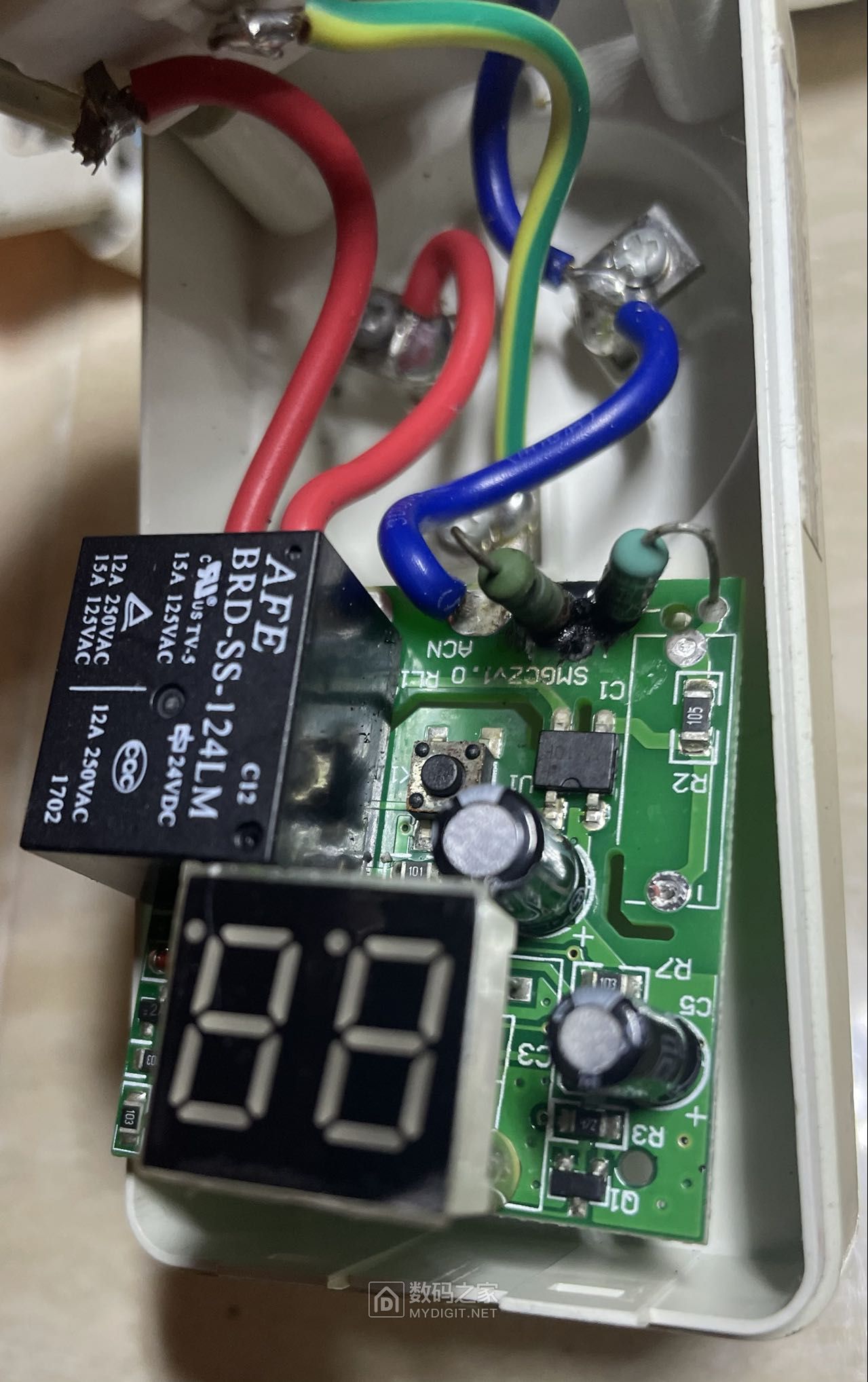

拆除电容后的样子,测了电阻电感都没有问题

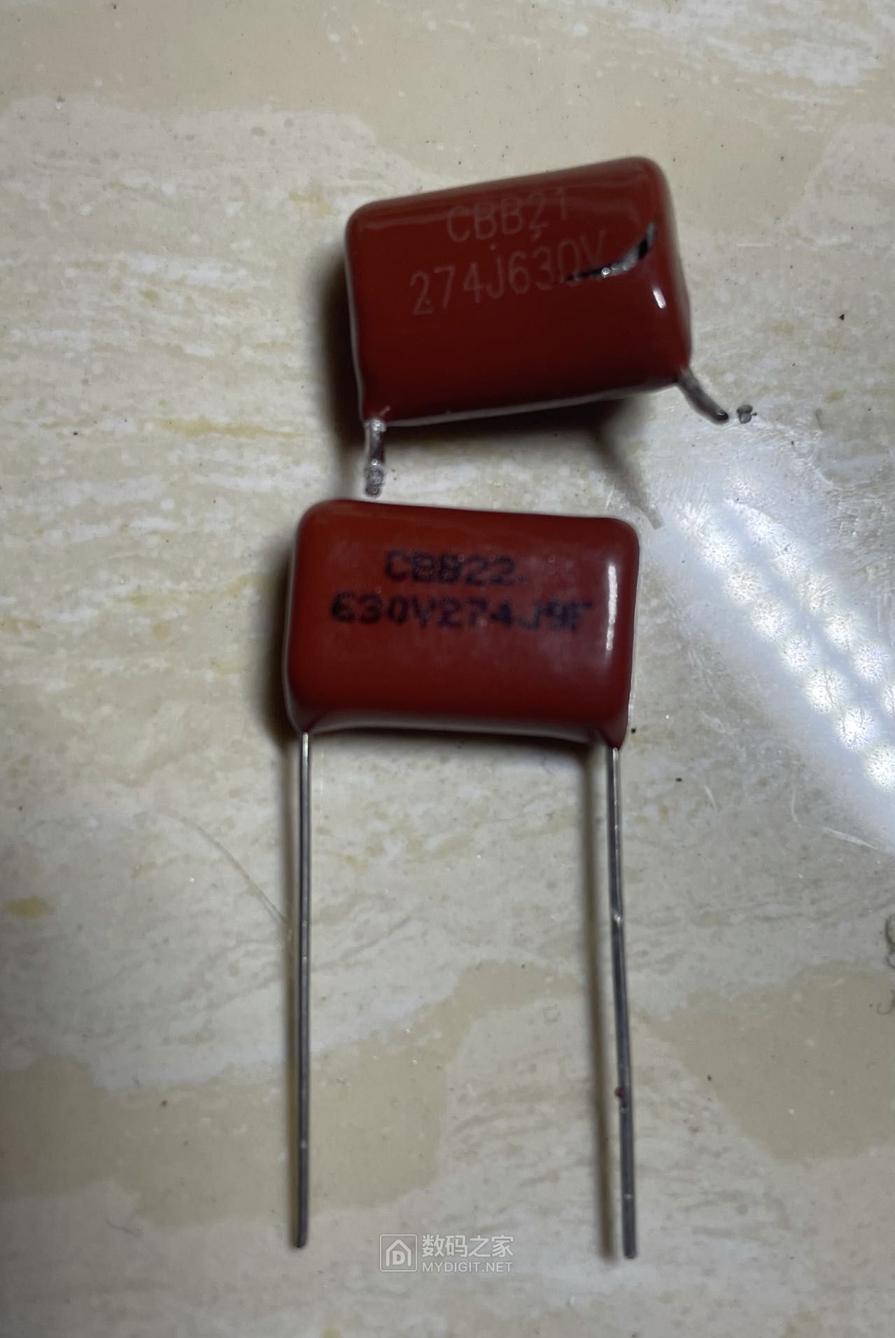

爆了的电容
新购的电容对比,630V274J

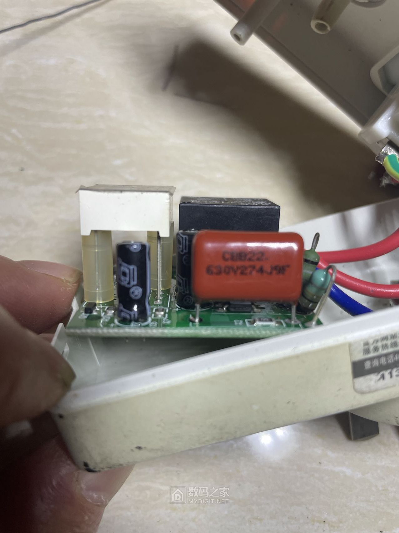

装上

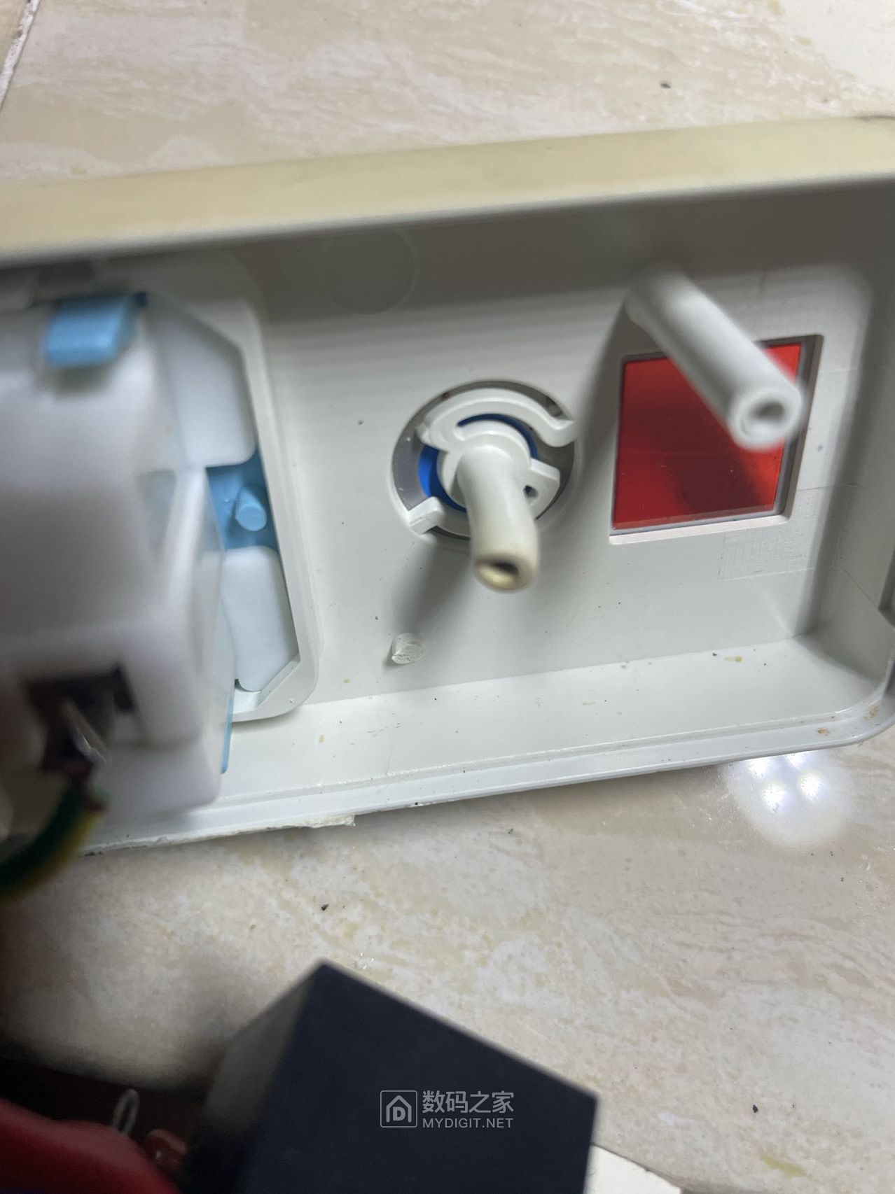

插电试了一下,可以正常显示了,但是按键的塑料杆变形了,行程不够

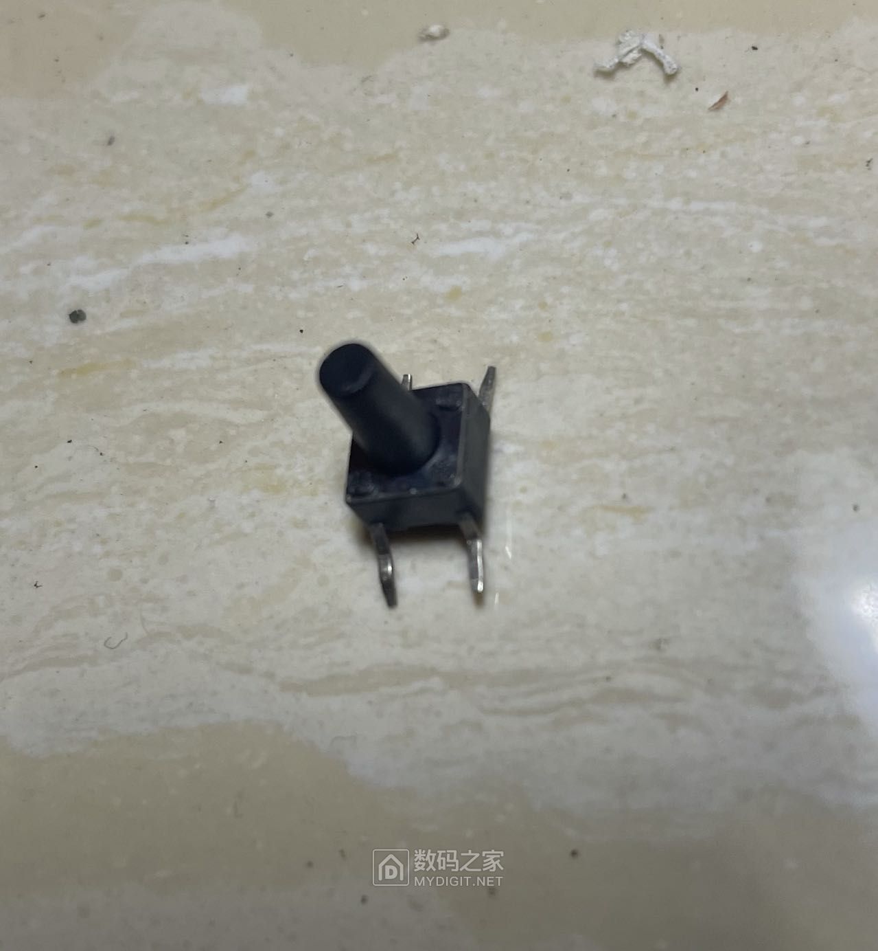

找出杆子长一点的微动开关想换掉原来的开关,但是尺寸大了
想了一个办法,在壳体上打孔,把开关引出来,热熔胶粘住
装盖后把开关的杆子剪掉一截,使用正常
后续注意不能按中间那个了,只能按小黑按钮。

边上的2个电阻的脚,黑成那样了,居然没事?
我的定时插座,有一个是电容电阻都坏了,不知道电阻自己发热坏的,还是电容发热烤坏电阻?
发表于 2021-12-19 19:06:27 | 显示全部楼层
Q1下面的电阻多大的?

用AB胶贴一块东西,把塑料杆加长就行了。
发表于 2021-10-14 10:17:47 来自手机浏览器 | 显示全部楼层
abbaqua2 发表于 2021-10-13 23:30
实践的结论?
cbb降容失效的主要原因是浪涌电流烧融铝箔,浪涌电流主要发生在上电瞬间,加限流电阻就可大大降低浪涌电流

其实可以用长的按键,焊上去比划下高度将原来外壳的塑料变形剪短就好。盒子内工作时温度偏高将塑料件熔化了 ...
本来也是想换长杆子的按键,换上的是大尺寸的按键,原来的位置不够

543624636 发表于 2021-10-13 17:49
按钮差评,小螺丝,热熔胶AB胶哪一样不比你那强,圆珠笔芯烧熔了滴两滴也行,再不济在孔里插根牙签都可以
插座的地方没有人乱动 ,机械的不是会不准时吗

其实可以用长的按键,焊上去比划下高度将原来外壳的塑料变形剪短就好。盒子内工作时温度偏高将塑料件熔化了,有必要将定时器外壳四周开孔散热一下。
