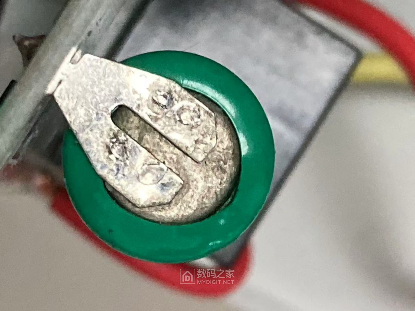

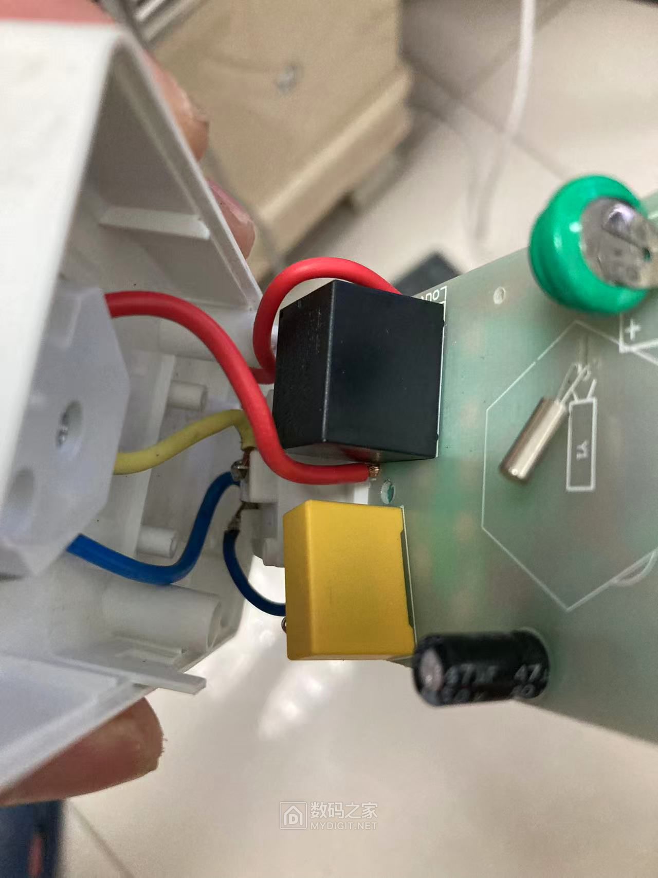

这款品益定时插座,买来也有两年了,大概是双11或618的时候“囤货”囤来的。这个型号其实比较适合给电热水器用,只不过它不是16A版本。而家里那台阿里斯顿电热水器是16A插座的,所以这款插座一直没怎么用。另一个16A的品益定时插座一直服役至今。顺便一提,家里的阿里斯顿热水器用了11年了,到现在都没出过什么问题
回到正题。

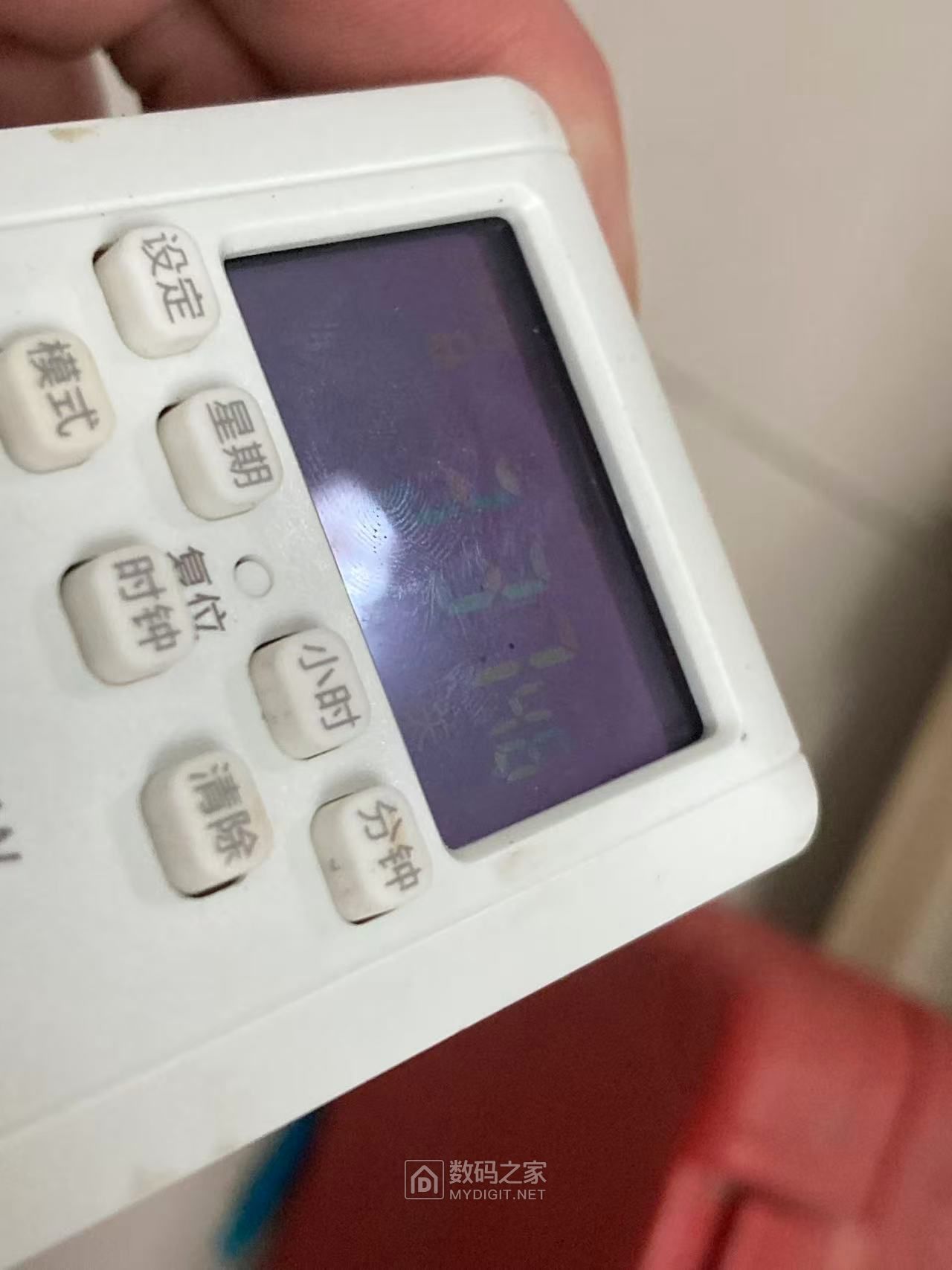

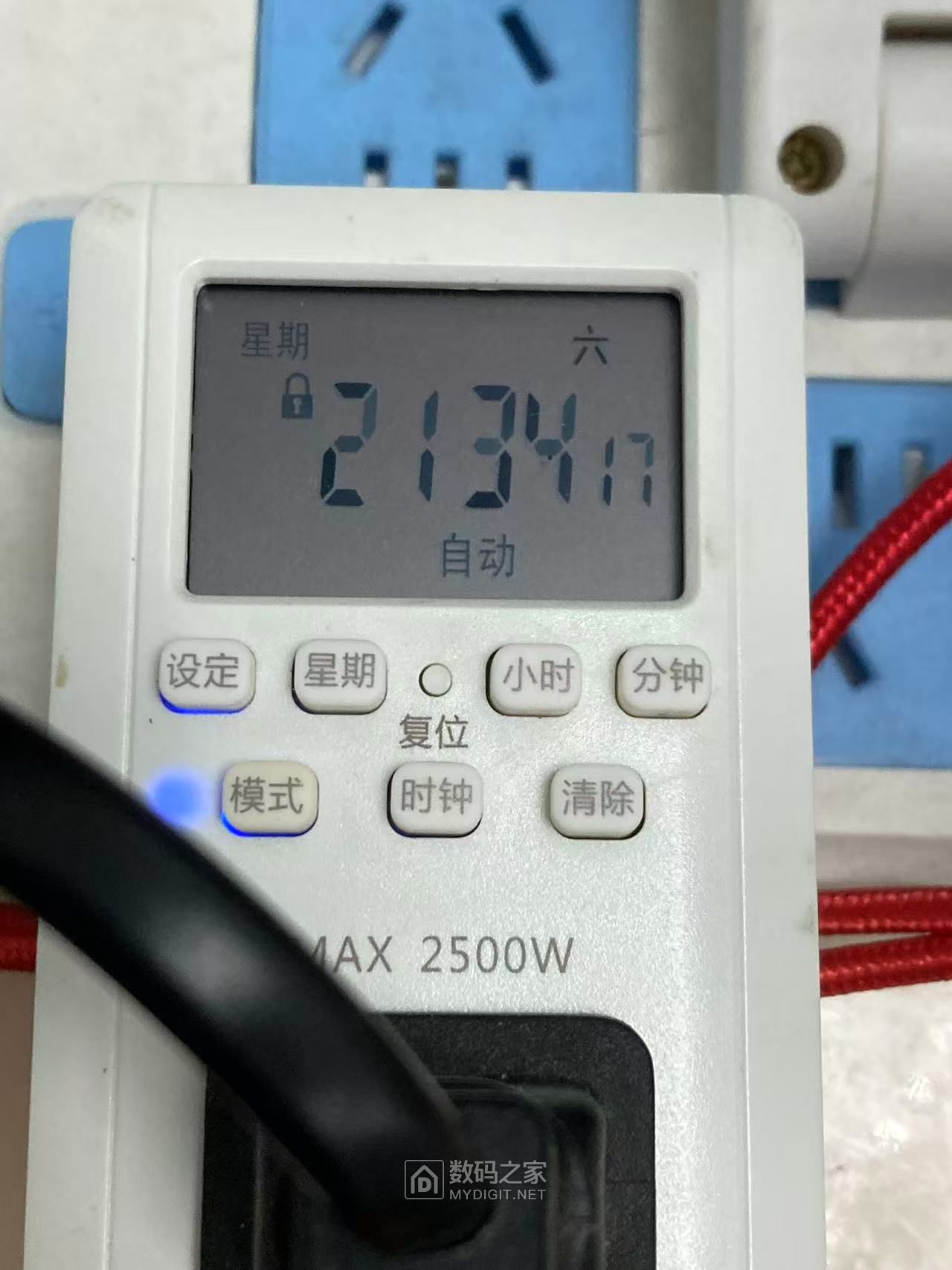

最近天气热了,打算接个电风扇,结果插上电源之后,发现屏幕竟然不亮了……之前每次偶尔翻出来看,它的显示都还正常,我还在想这玩意怎么没有个关屏功能,好歹省点电。
这次真正想用的时候,它却“罢工”了。

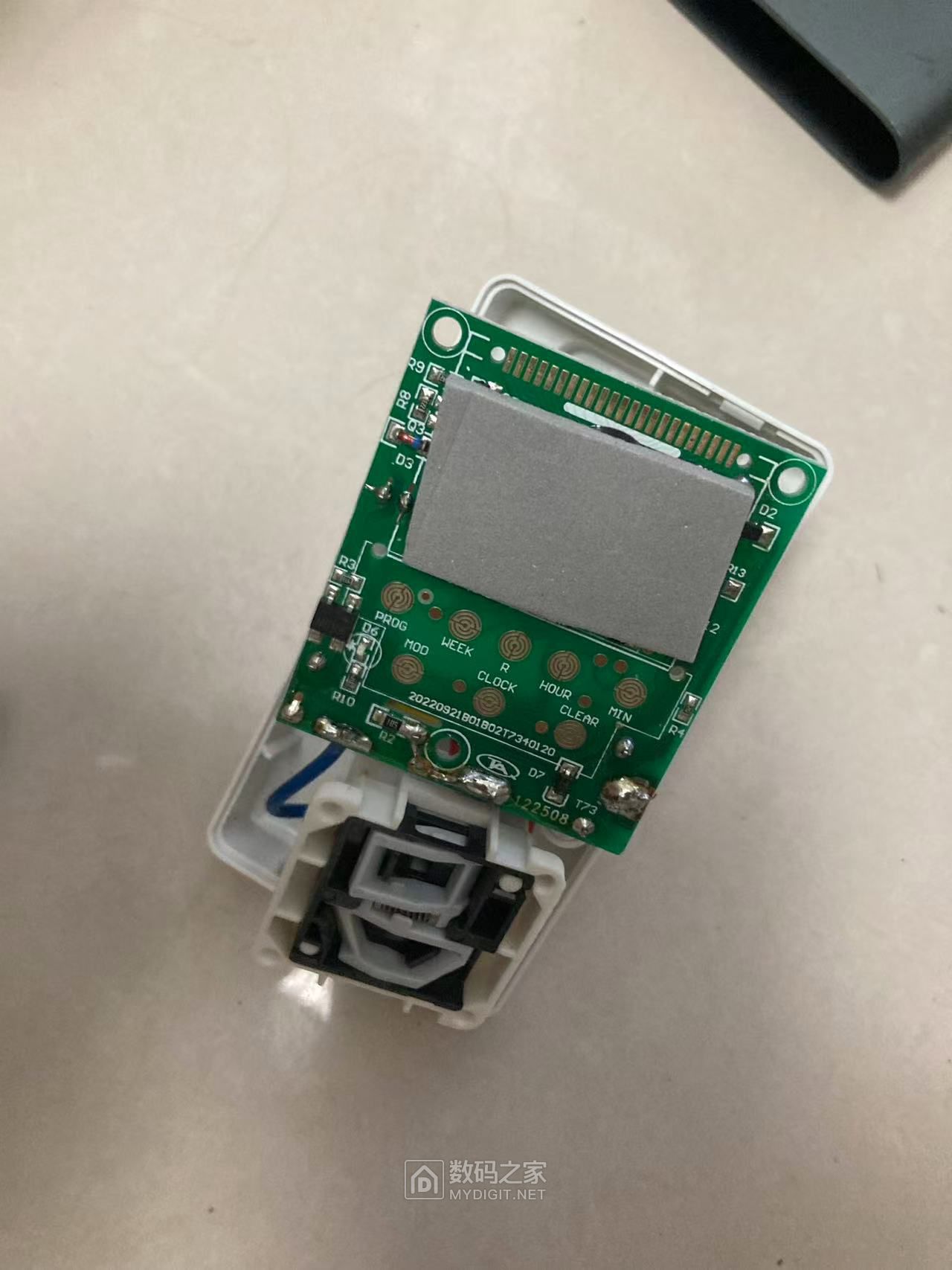

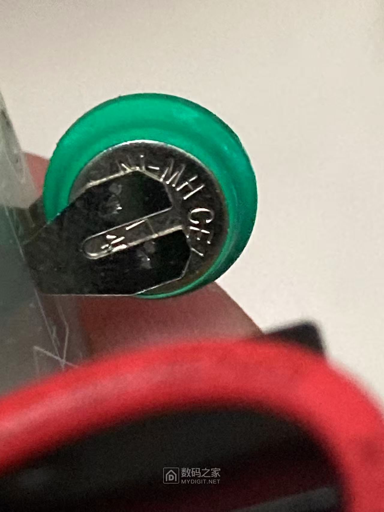

拆开一看,发现里面的内置电池电压不到1V,原以为是电池已经报废了。

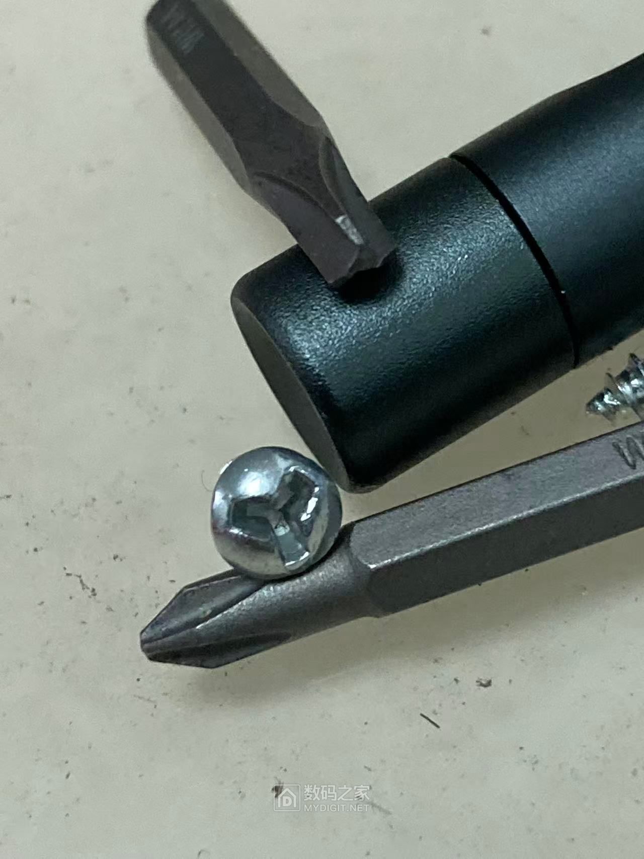

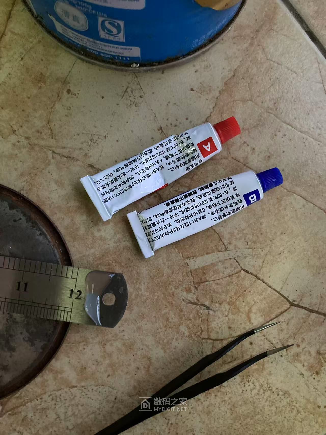

拆时固定螺丝的塑料柱断了一根,用AB胶补了回去。螺丝居然是三角的,公牛教的?

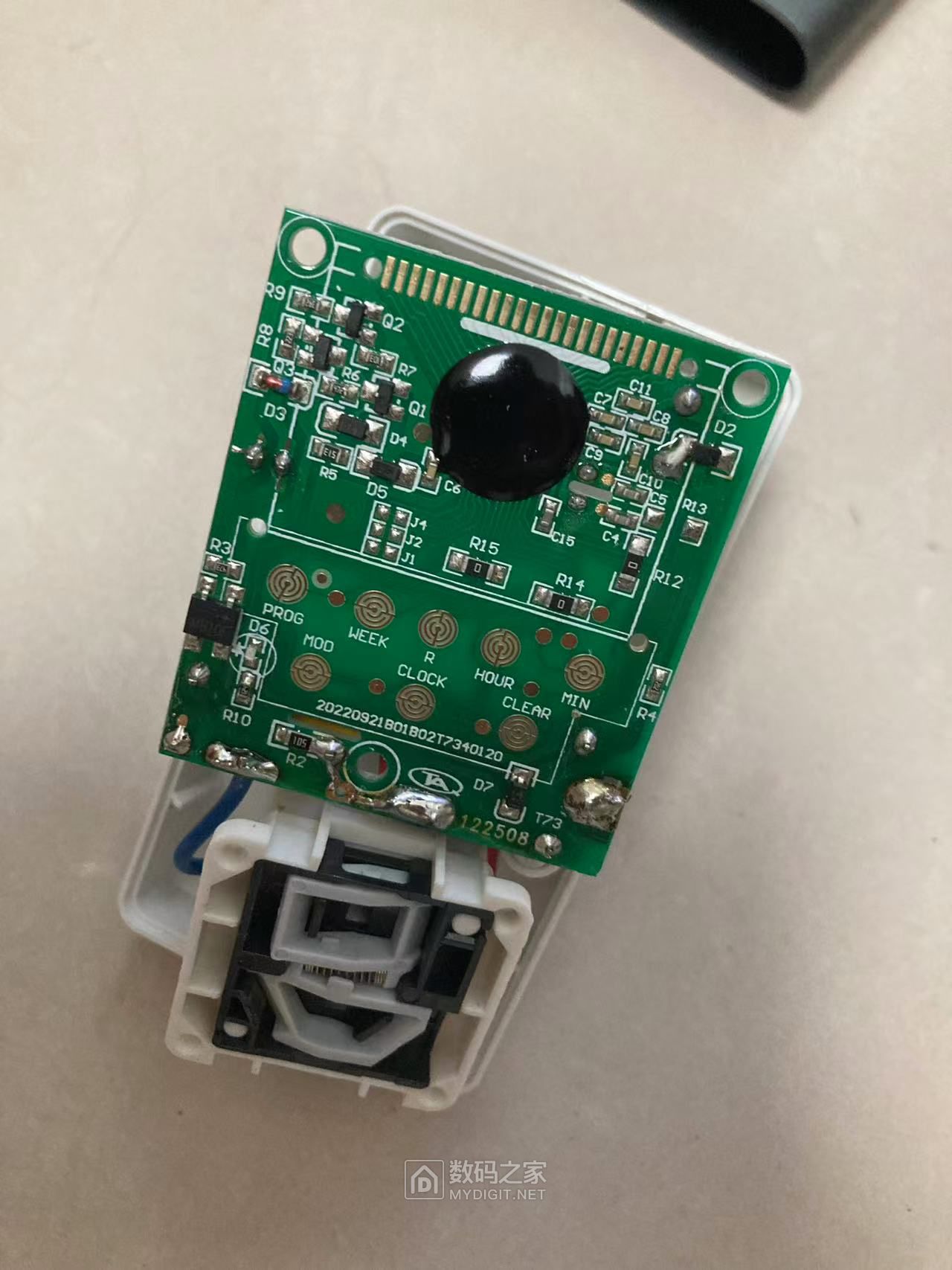

拆屏,发现牛屎

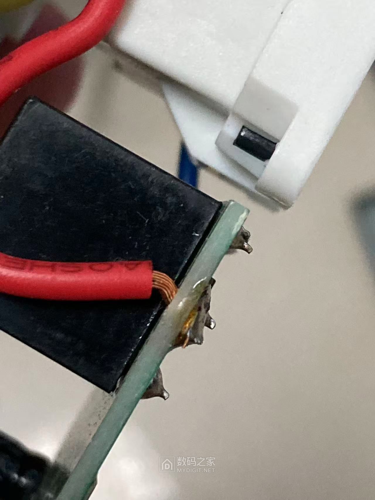

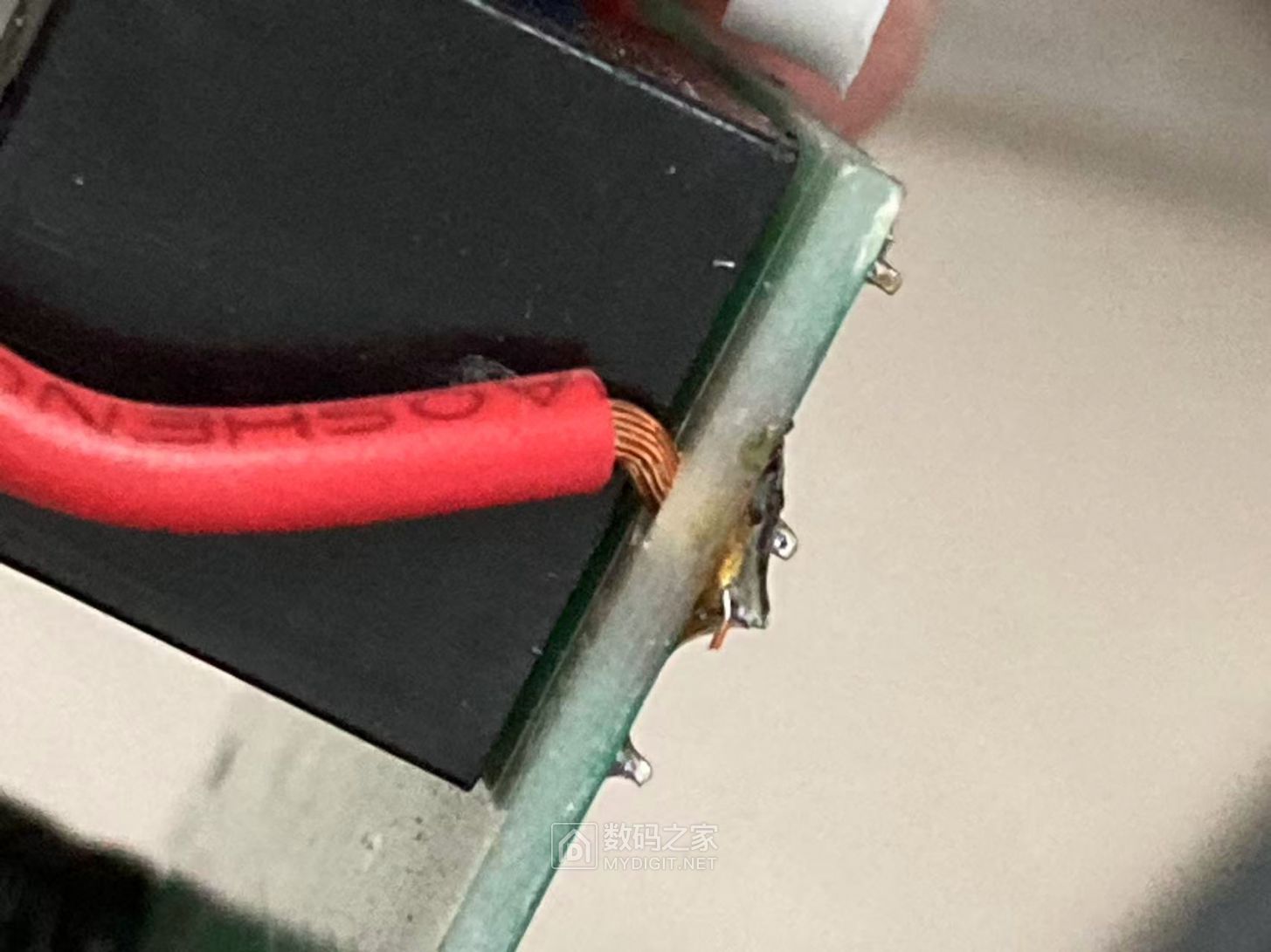

导线,线径真的挺细的,居然还标称支持2000多瓦功率。手头找不到游标卡尺,另外零线比火线还细一些
装回去后,180度的斜角去看屏幕,居然能看到一丁点微弱的显示。插到220V电源。几个小时过去,屏幕显示居然正常了,差点就扔了
