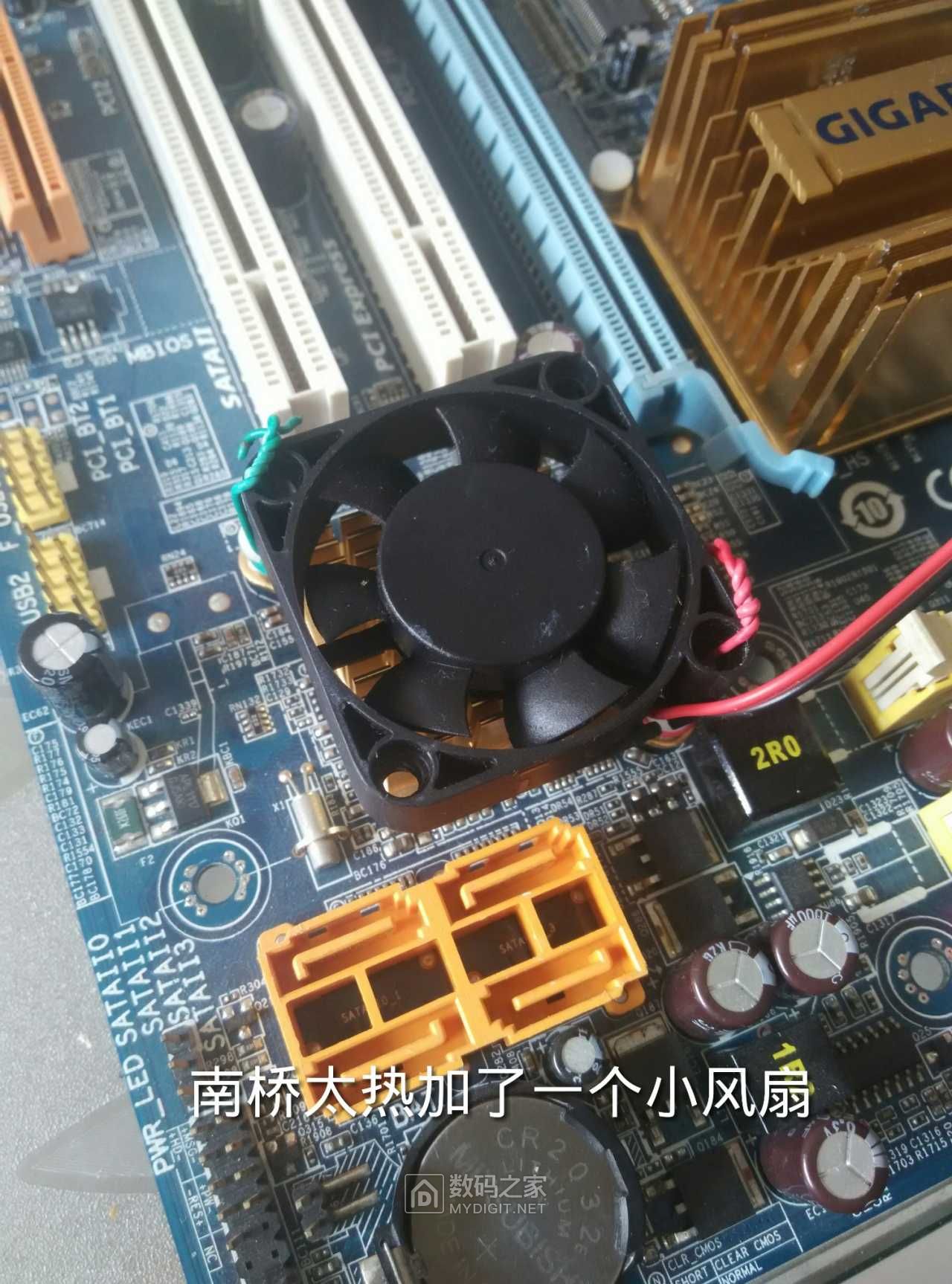

今天翻东西,无意间看见这套主板,闲的慌,加电试机,kao,只见风扇转,不见有显示,仔细观察发现有6颗6.3v1000uf电容组团怀孕,看来只能换了,家里从来就没买过电容,只能拆件了,又找到一块比这块还老的主板,电容没有正好的,比较接近的是10v1000uf,就它了,第一次换电容有点小紧张,还好经过努力终于完工,上电成功点亮,收摊儿,吃灰。没换前忘了拍照了,请大家看换后的图。 IMG_20190423_114228.jpg IMG_20190423_115131.jpg IMG_20190423_115334.jpg IMG_20190423_120121.jpg IMG_20190423_115601.jpg IMG_20190423_120406.jpg

我的07年配的电脑主板技嘉945GZM-S2还一直在服役中,主板维修过一次,换个了整流管,内存从当初的512M升到了2G+2G,CPU从P4  631升到了E2180,南桥也是加了个这样的小风扇,冬天就拔掉。

也没见很明显的隆起吗?至少防爆纹还是好好的:lol::lol:

GA-M720-US3 主板大概有五六年没开通过电,开机发现无法通过自检,键盘灯鼠标灯都不亮。只有CPU风扇一直转。难道也是电容失效?看了没怀孕
