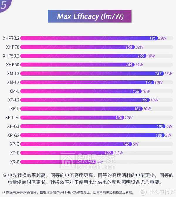

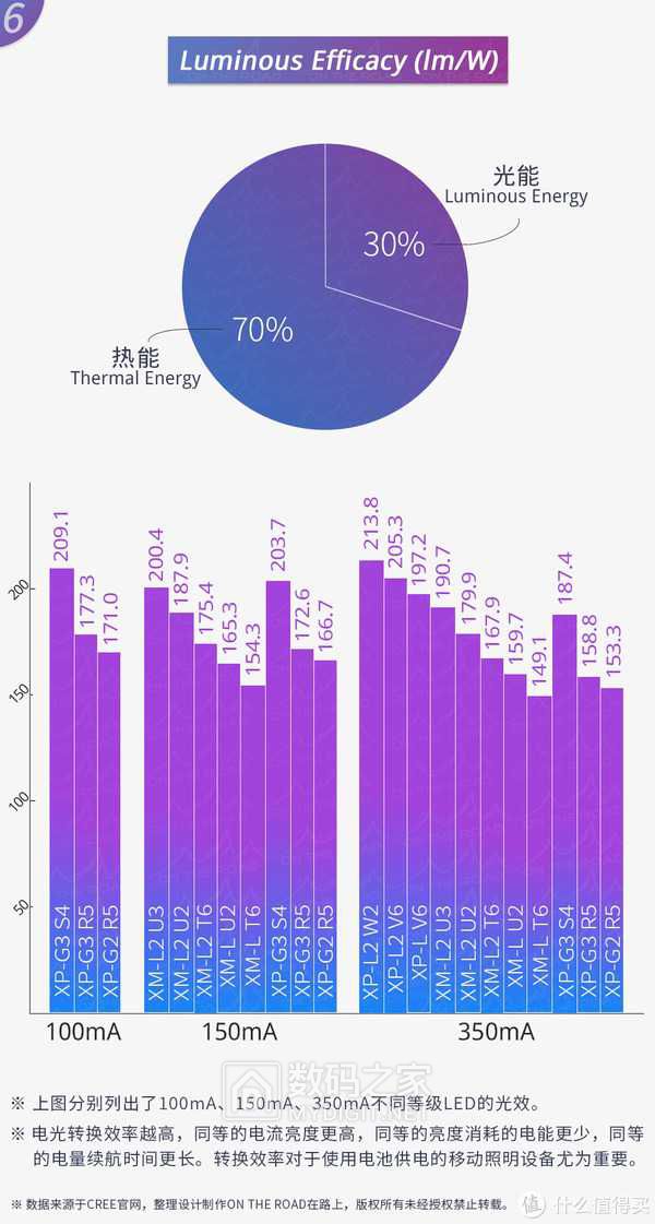

十年前的LED灯珠光效满驱100lm/w不到,十年后的今天只是单灯珠功率提高了不少,350mA下光效貌似能接近200lm/w,但是满驱依然是100lm/w左右的样子,换句话说,10w的灯珠要跑在1w的功率上才能达到理论上200lm/w左右的光效,超过70%的电能都变成了热能,貌似LED灯珠光效发展到头了?
