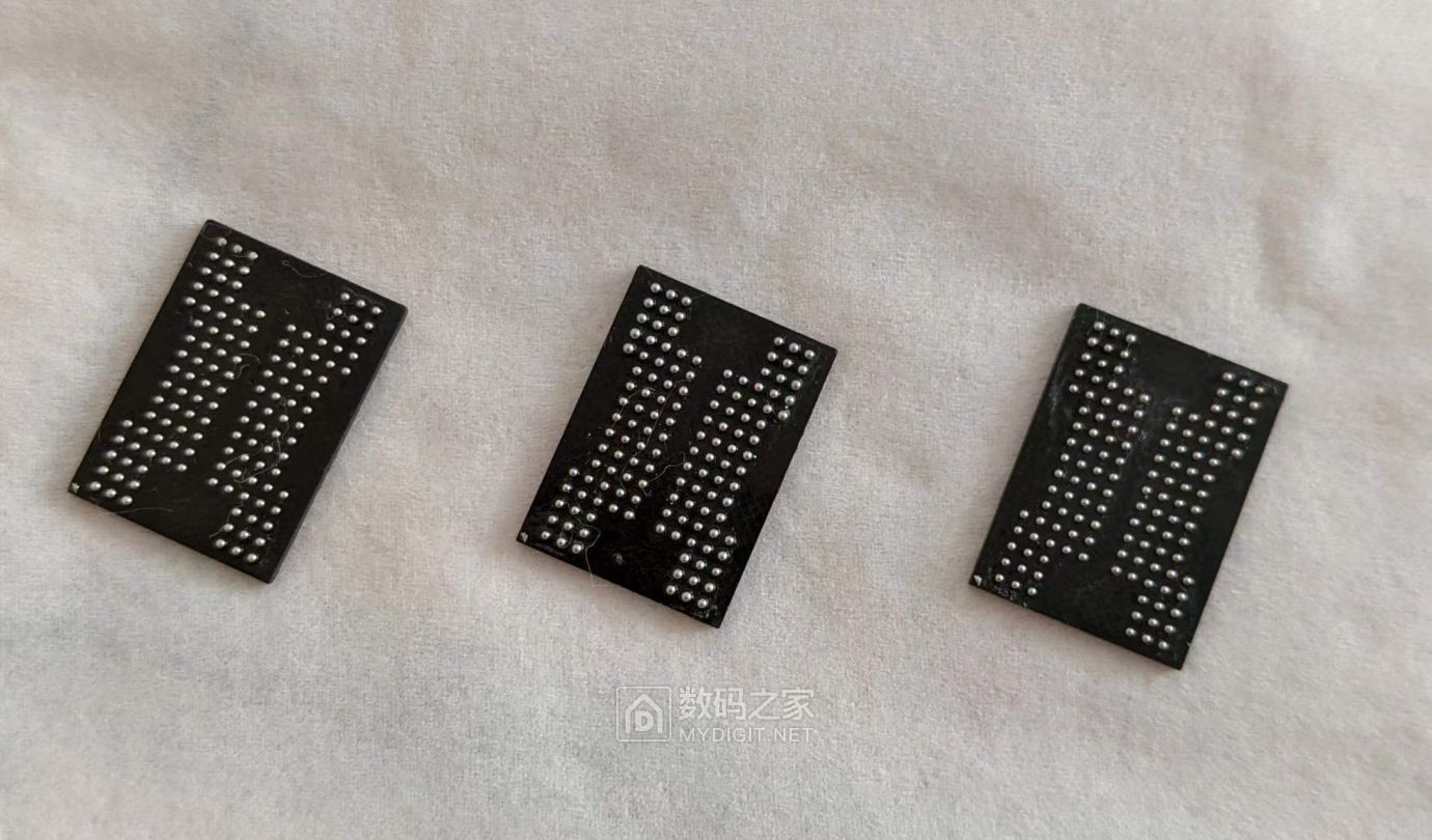

创见2246en主控板,焊好少1个ce。Sandisk15131-128g,3个芯片都一样。植球我感觉做得也可以,焊接也看不出问题。
已解决:原因是缺跳线RCE44、RCE46,粗心大意。

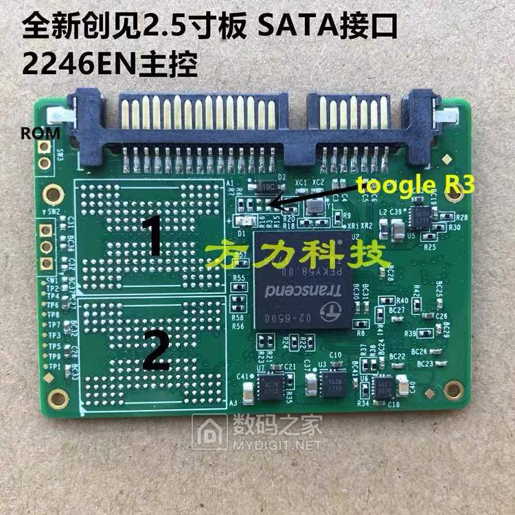

发表于 2022-2-20 14:56:41 | 显示全部楼层
tyfeii020 发表于 2022-2-19 16:51
背面的R14有时候需要贴10K,这个介绍所面页没有
只有极少数大容量颗粒需要用到,解决不了的时候才用到这个跳线。这个创见主板都玩烂了,搜一下帖子大部分问题都能解决。
发表于 2022-2-19 16:51:43 | 显示全部楼层

 楼主| 发表于 2022-2-3 21:21:15 来自手机浏览器 | 显示全部楼层
Alexbeijing 发表于 2022-2-3 13:52
加了跳线RCE44、RCE46,找到4CE了。开卡提示download isp fail(36)
我自己回答吧,焊上toggle电阻就ok了,闪迪15131-128g芯片需要toggle。

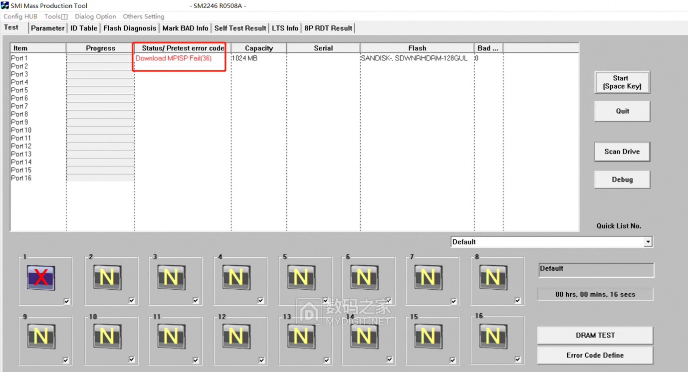

发表于 2022-2-3 12:50:58 | 显示全部楼层
需要改跳线。方力的页面有提示修改跳线方法。

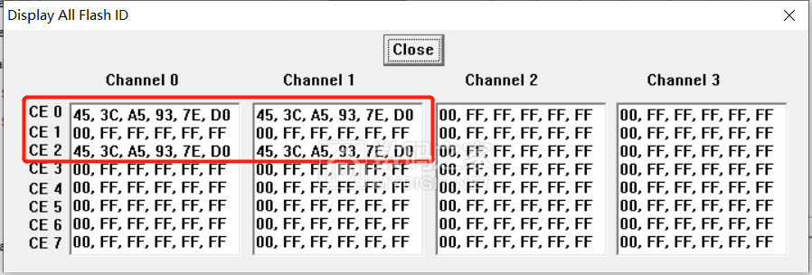

 楼主| 发表于 2022-2-3 12:45:15 | 显示全部楼层
重新加焊也不行,无计可施了。芯片在检测架上检测也没问题,有4ce。转接卡的金手指也用酒精擦干净了,仍然没变化。
