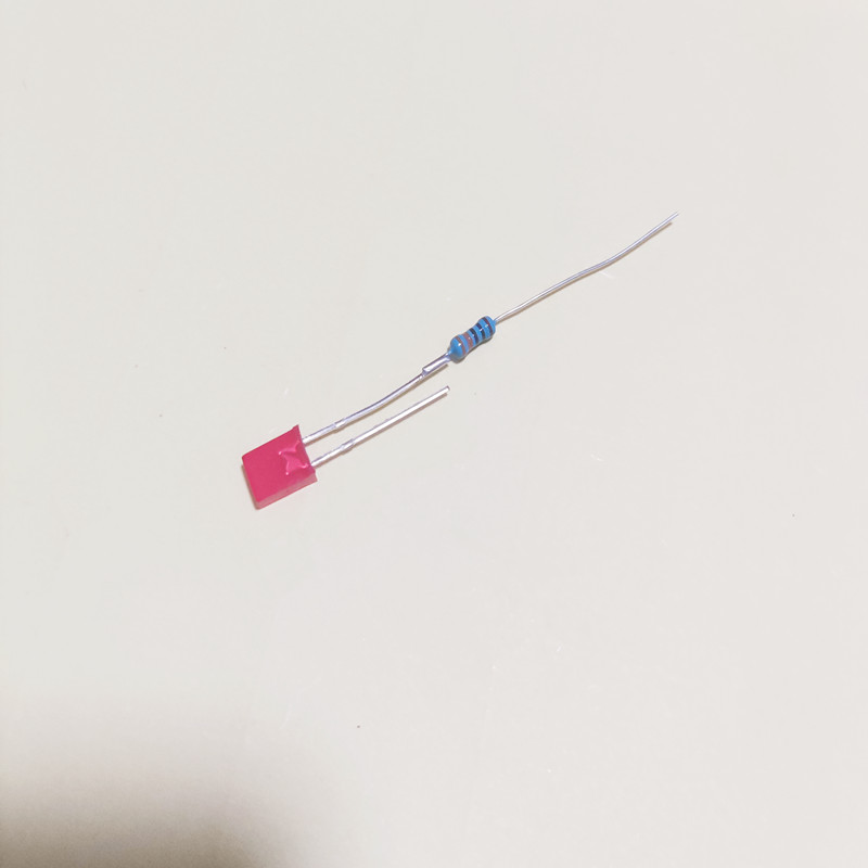

这个电阻多大?
发表于 2022-4-21 00:08:49 | 显示全部楼层 |阅读模式

100K,棕黑黑橙。

插排的LED指示灯,一般串个240K的电阻亮度、寿命都有保证。
发表于 2022-4-22 14:19:03 | 显示全部楼层
看图片棕黑黑橙金   100 后面 3个零,100k电阻,但后面接红二极管,红色电压低,所以这个电阻可能是拍摄光线问题或者有点变色,应该是棕绿黑橙,150K才对,插板电源指示灯。
发表于 2022-4-22 10:25:37 | 显示全部楼层
如果是排插上用的,随便选几百K就行了,阻值大些亮度就低一些。建议多串联一个耐高压二极管(1N4007之类,一毛钱而已),对LED延寿有利。

如果是插排上的,电阻取值120K----1M都可以,在保证亮度的情况下,阻值越大,led寿命越长
 楼主| 发表于 2022-4-21 18:15:43 | 显示全部楼层
qrut 发表于 2022-4-21 14:20
那这图出处哪里?
图片是淘宝上的,家里插排坏了,指示灯不亮,拆开看电阻烧了,LED灯好的,想换个电阻,不知道电阻阻值。

100K的电阻,后面一位是误差。
发表于 2022-4-21 08:49:18 | 显示全部楼层
这个电阻多大?要结合实际应用,如果是插座上的,接入220V市电的,这个电阻至少要100K,否则用于12V以下供电,这个电阻为几百欧姆。
发表于 2022-4-21 08:43:08 | 显示全部楼层
作为电源指示灯用的限流电阻100K-200K的都可以!

tmcent 发表于 2022-4-21 00:39
请问最后一个表示什么意思?为什么不统计?谢谢
最后面一个是误差,不管
发表于 2022-4-21 08:04:20 | 显示全部楼层
棕黑黑橙橙100k
