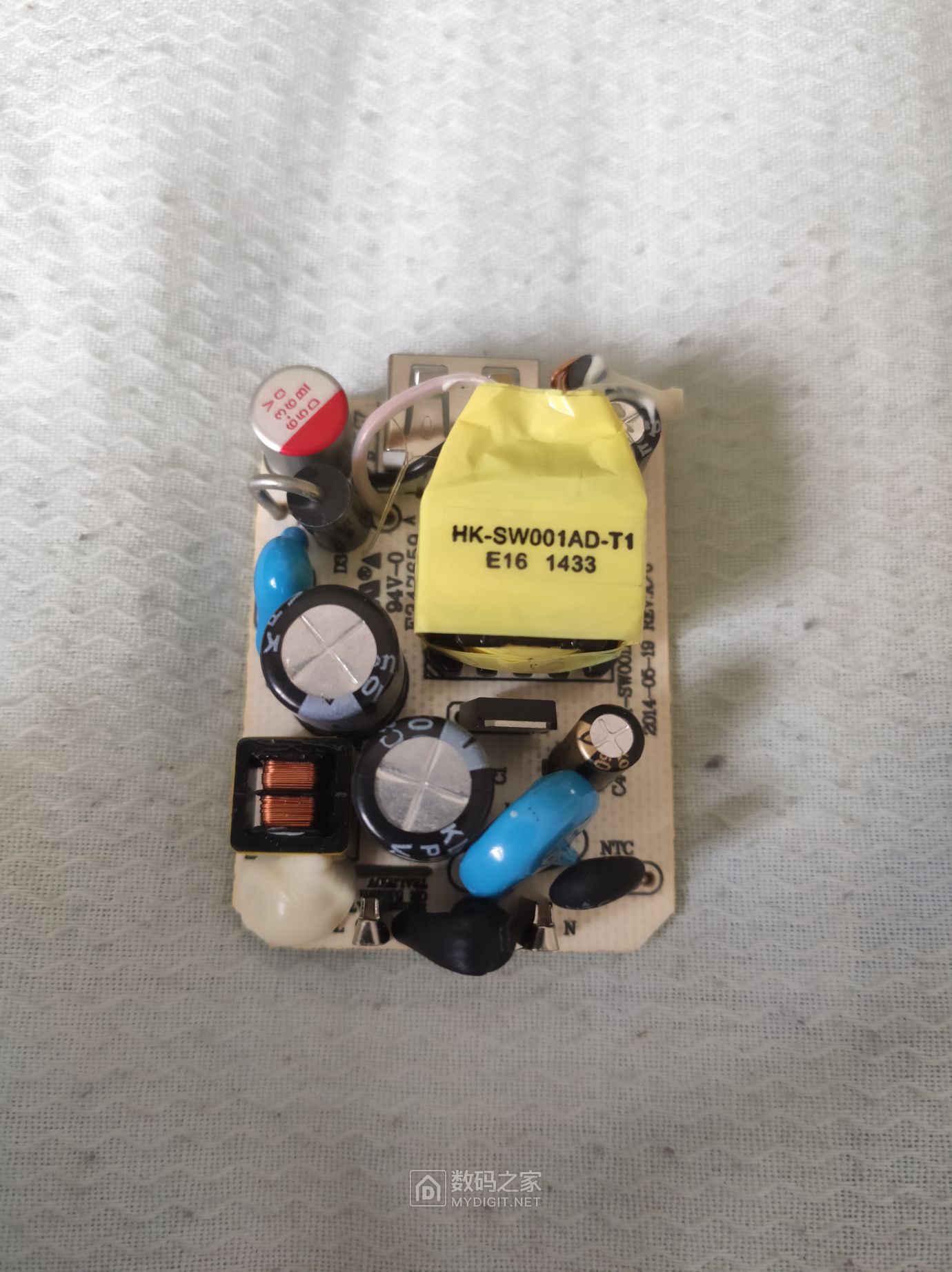

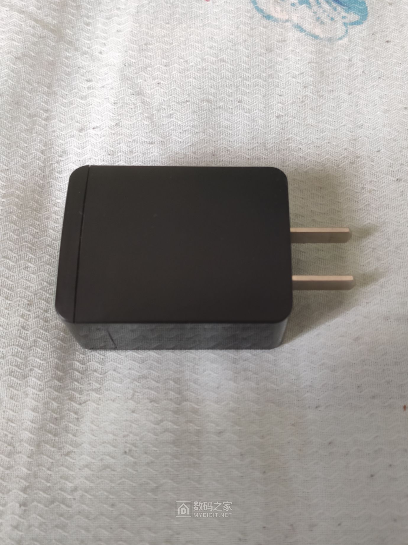

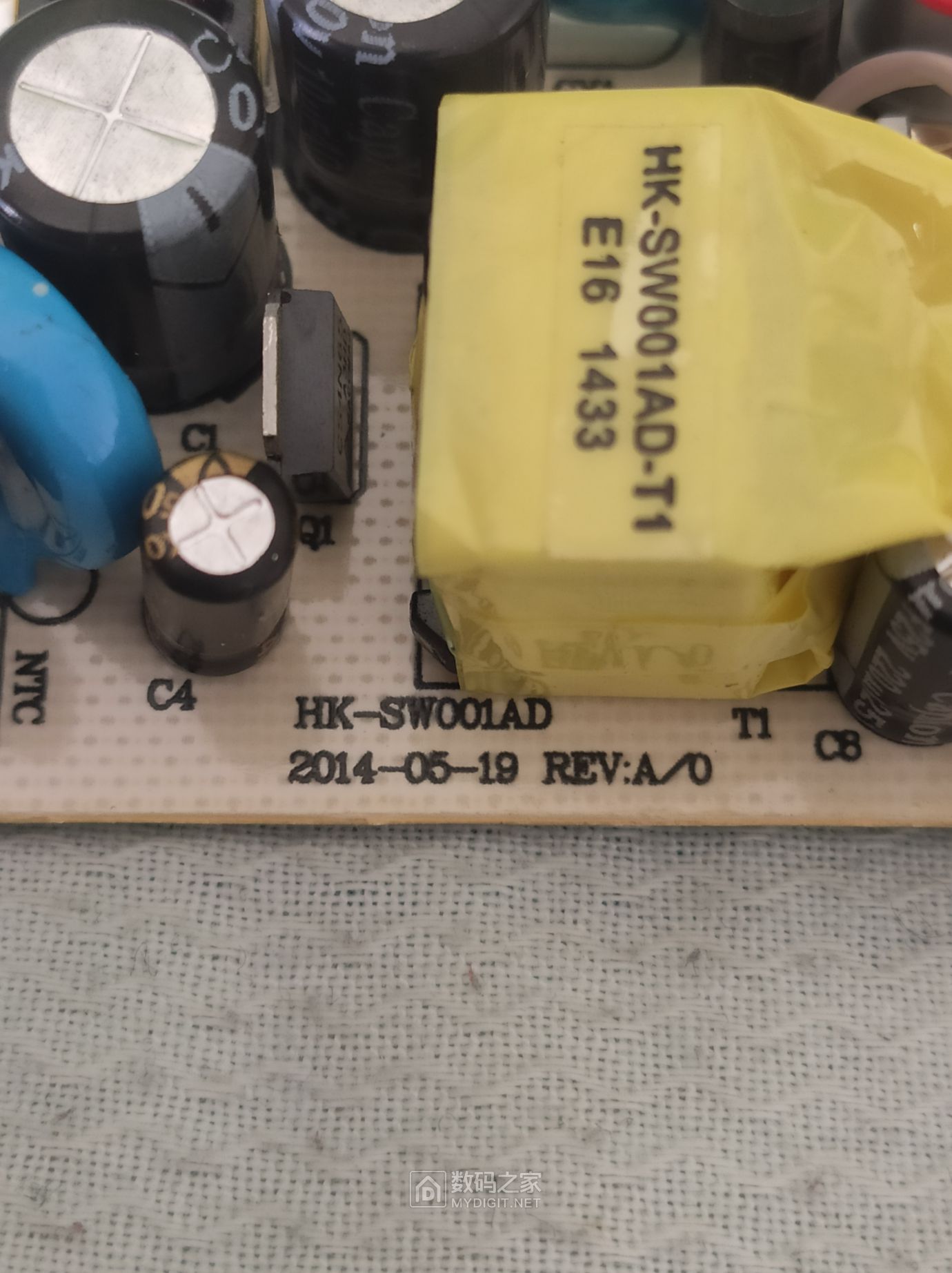

大麦机顶盒电源当时没用这个电源一直闲置 这几天用发现异响充电充不满  拆了看看

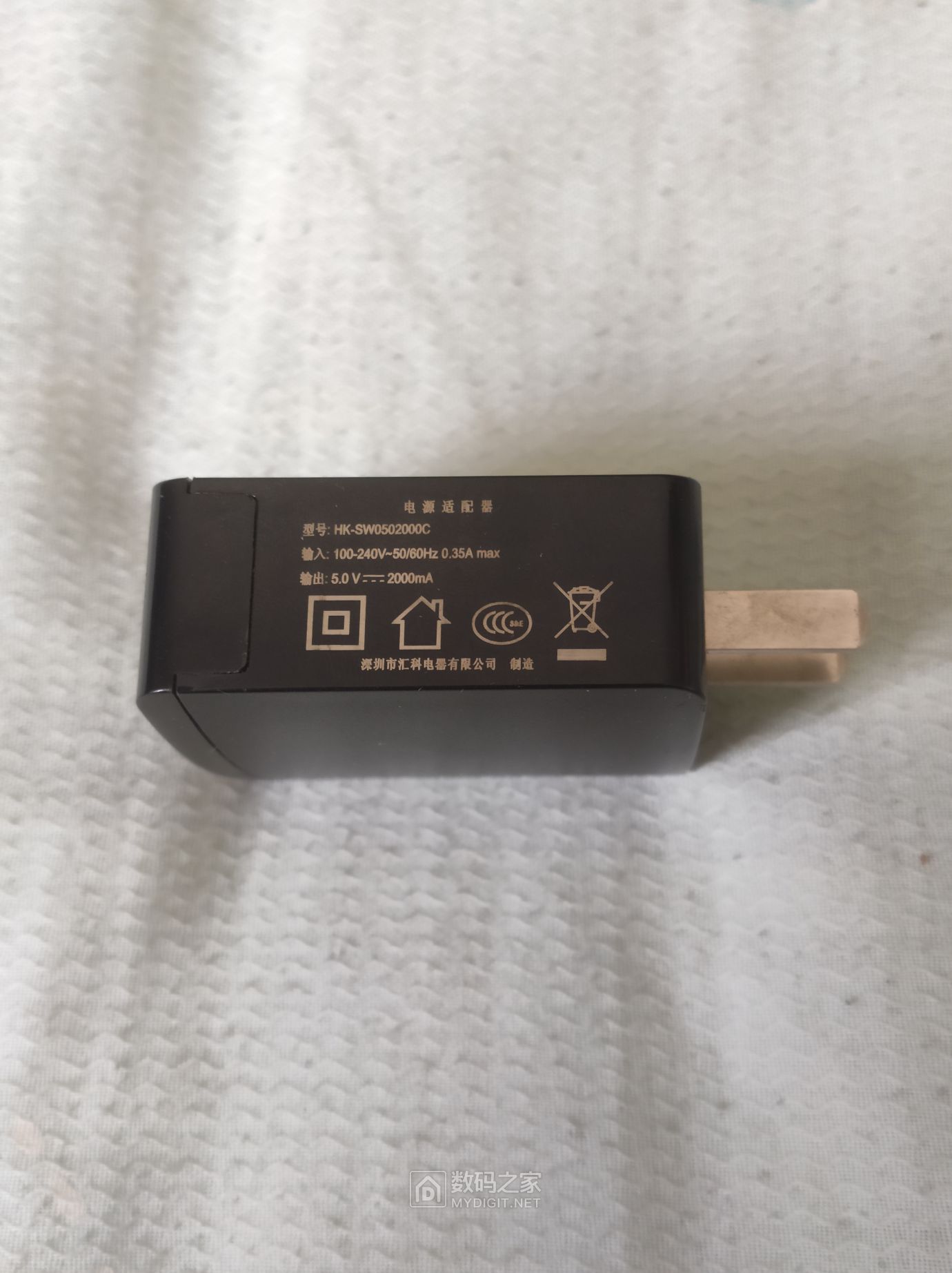

电源参数
分不清是超声波焊接的还是胶粘的 很结实

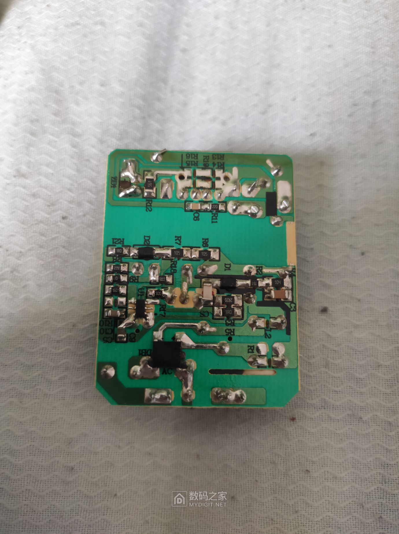

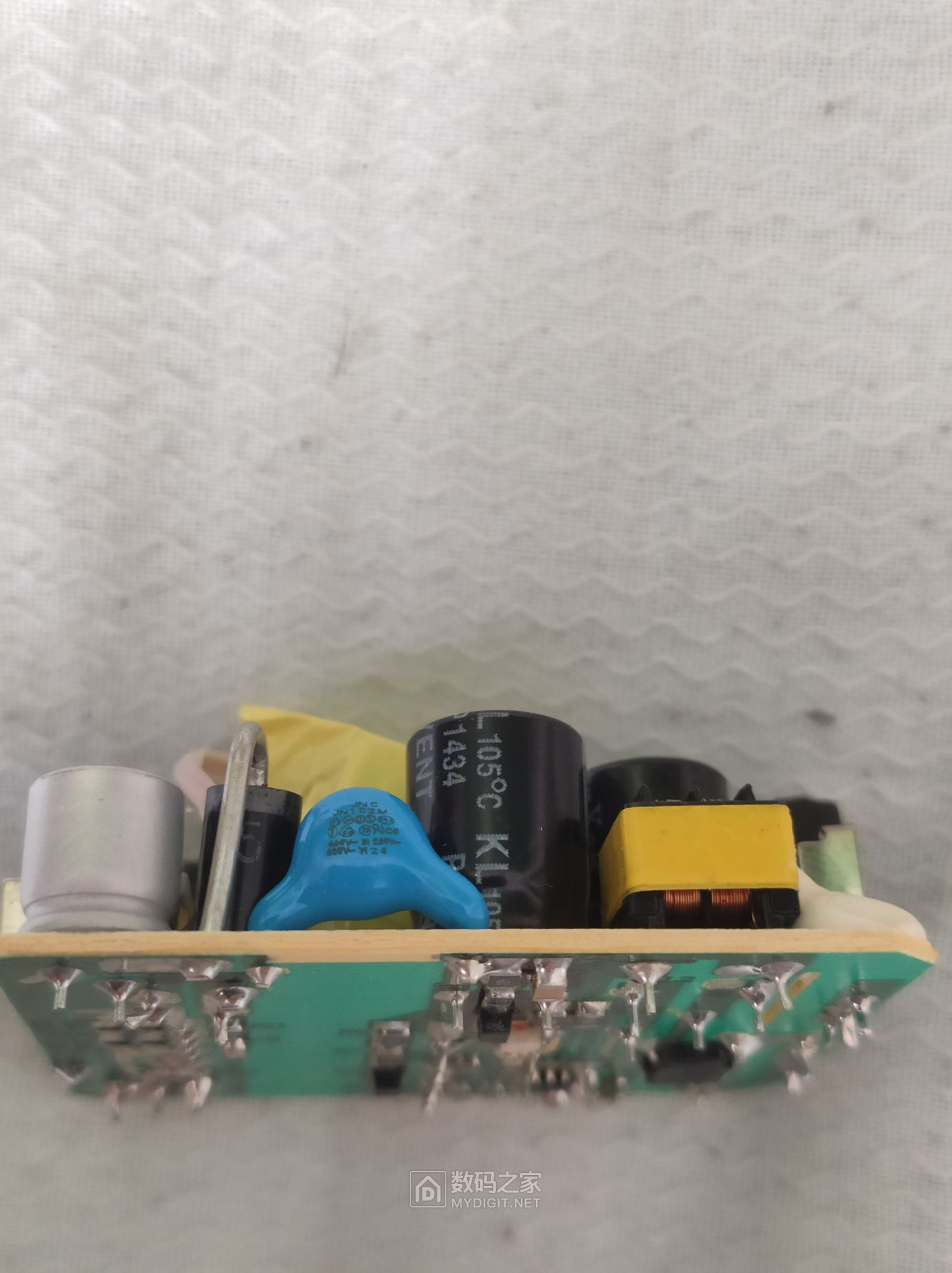

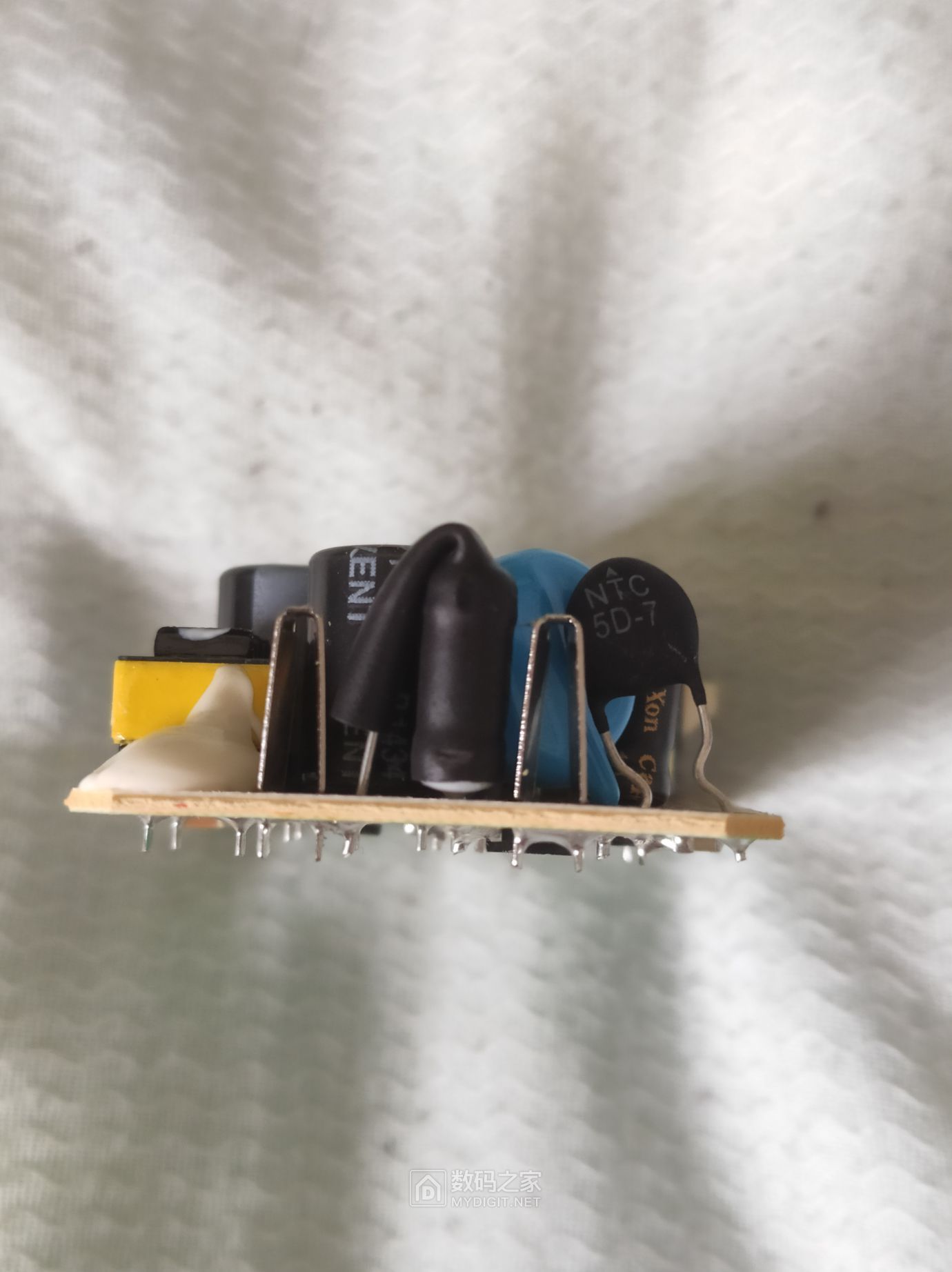

拆出来的电路板  没看出来异常

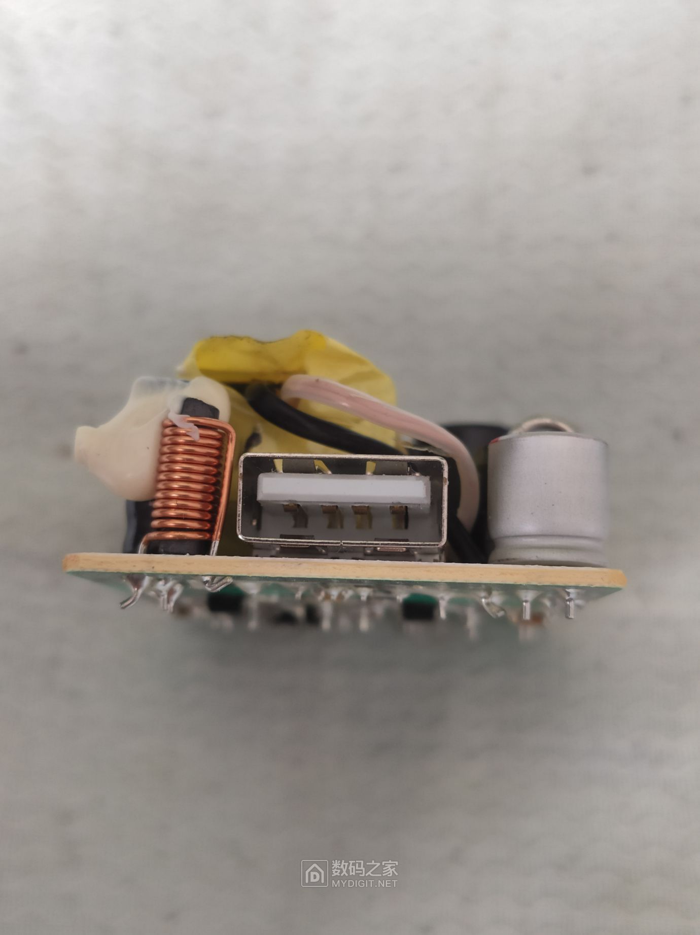

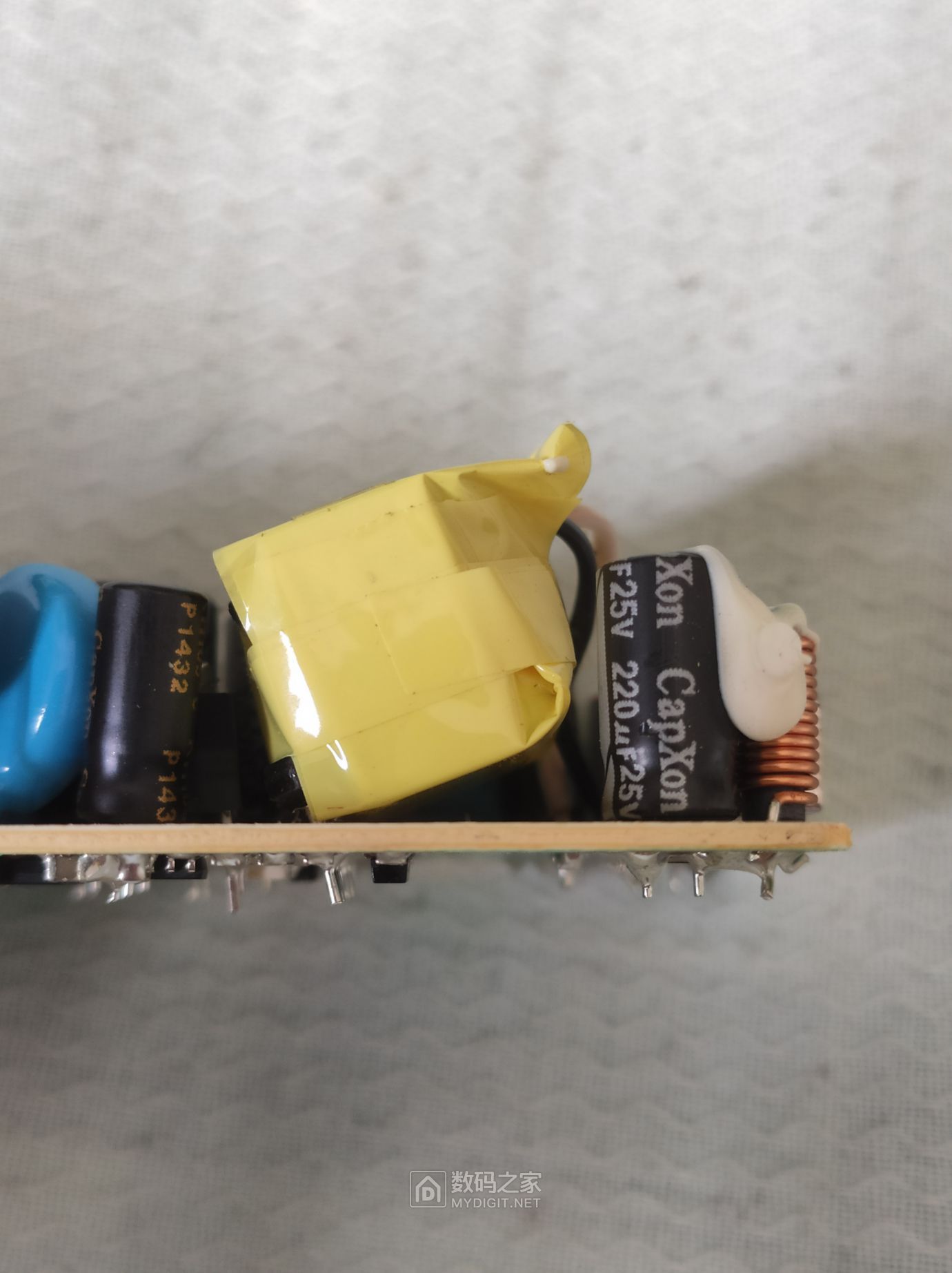

电源板特写 唯一感觉有问题就是变压器 没固定  不知道是不是它的问题

做工还可以,检查一下低压输出的元器件有没有变值

看到一个大的二极管,不是同步整流,发热有点大。

发表于 2022-4-30 09:14:45 来自手机浏览器 | 显示全部楼层
灌点胶水试试看

发表于 2022-4-29 19:21:09 | 显示全部楼层
不固定晃着晃着线就断了
发表于 2022-4-29 17:49:39 | 显示全部楼层
测一下输出电压正常不正常
