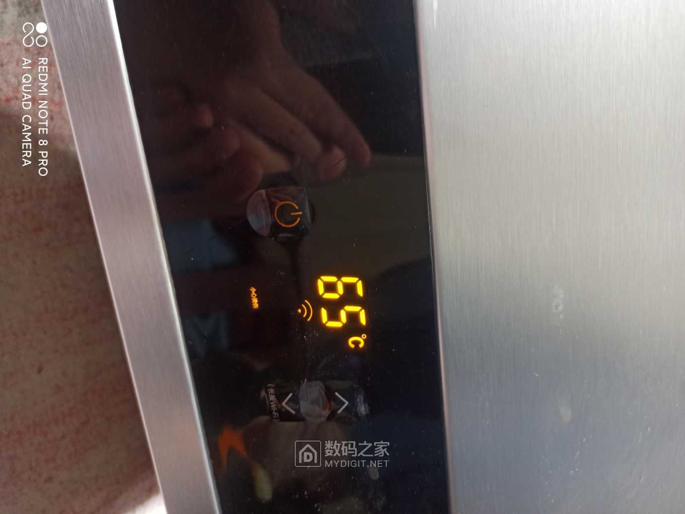

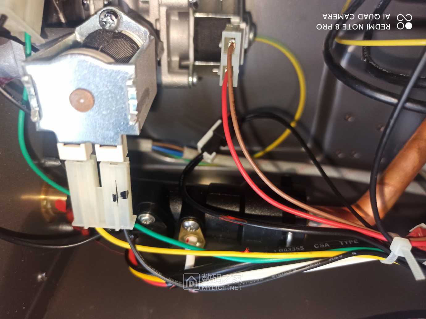

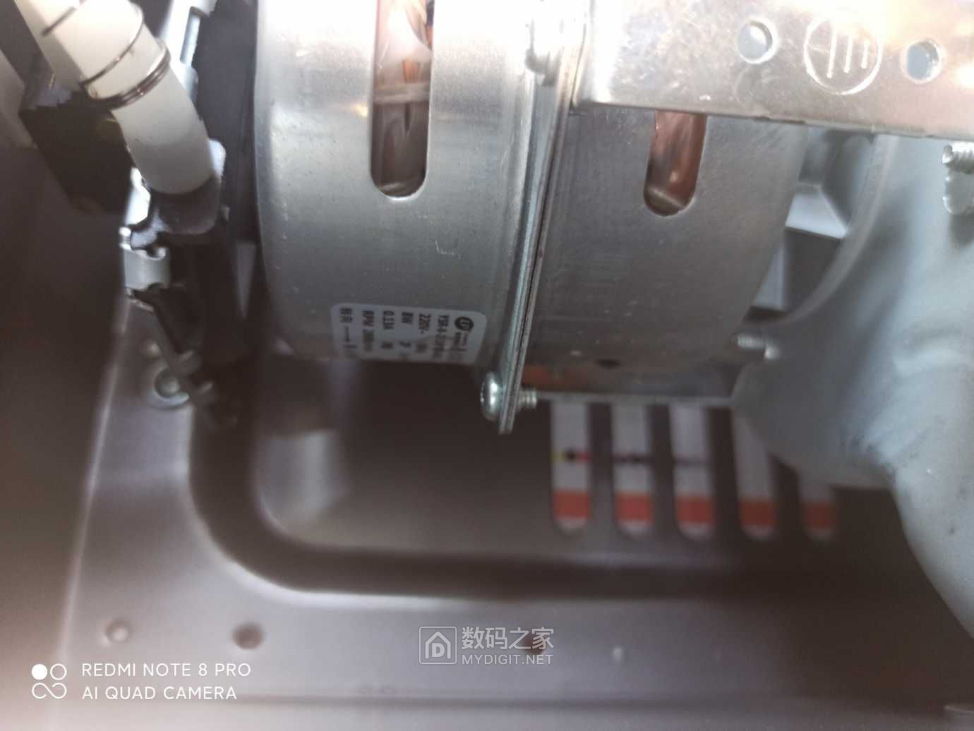

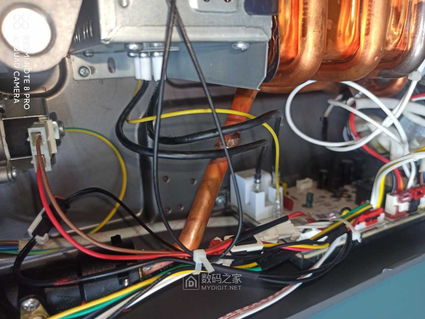

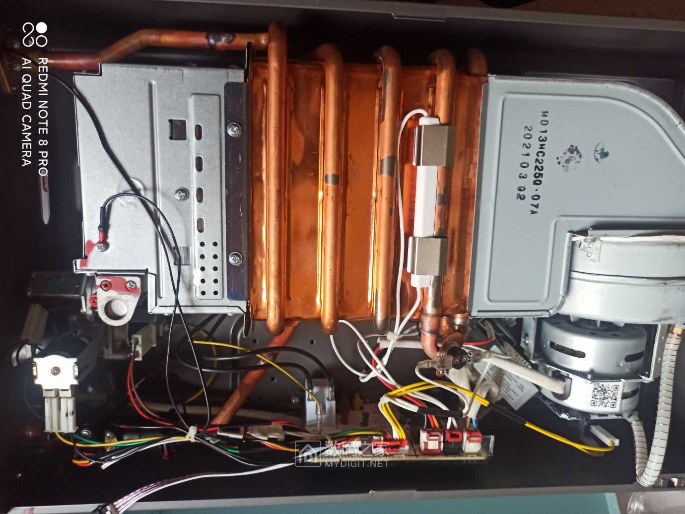

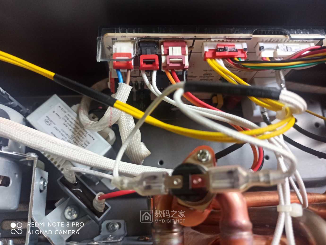

新买的美的燃气热水器还没安装,先拆开看看,做工感觉还可以,还带进水温度传感器,好像很多热水器现在都没有这个传感器了

发表于 2024-10-24 10:56:56 | 显示全部楼层
做工还行,起码是铜管,没有用铝管,算是有点良心了。

发表于 2023-5-23 15:55:50 来自手机浏览器 | 显示全部楼层
现在进水温度传感器都和进水流量感应器组合在一起了。组合件共有4条线,2条电正负线,一系水流脉冲输出,一条温度传感输出。进水温度传感作用,因为恒定热水输出,需要水流量与进水温度,数据计算,再自动调火力。

kerchi 发表于 2022-5-16 10:48
水箱好像不是纯铜的,可能是铝的。
看铜管接头的焊接颜色,应该是铜的
