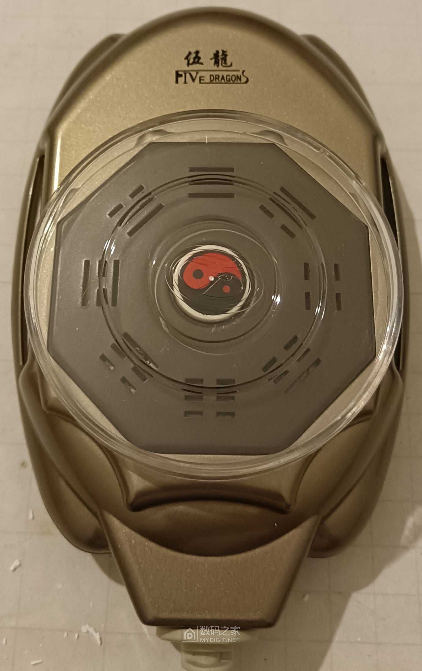

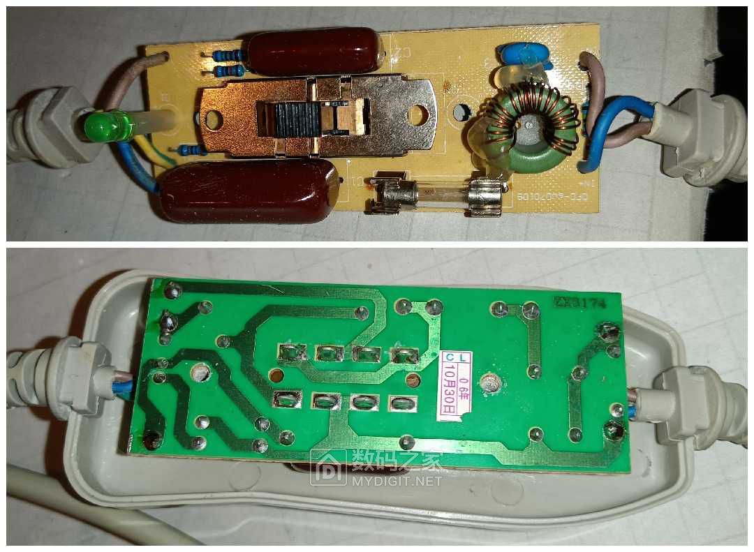

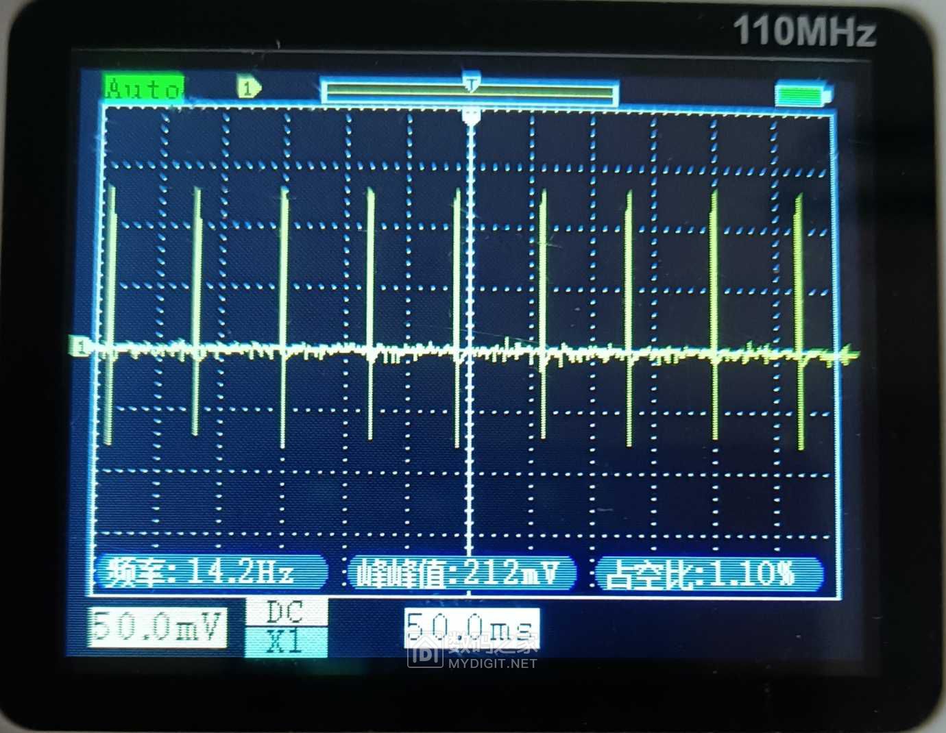

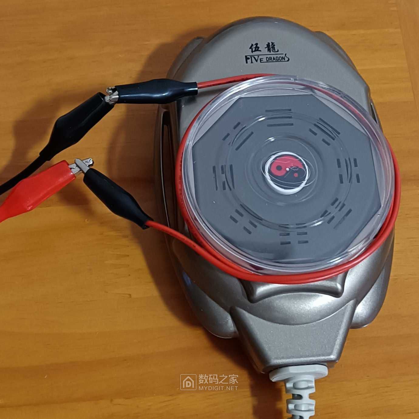

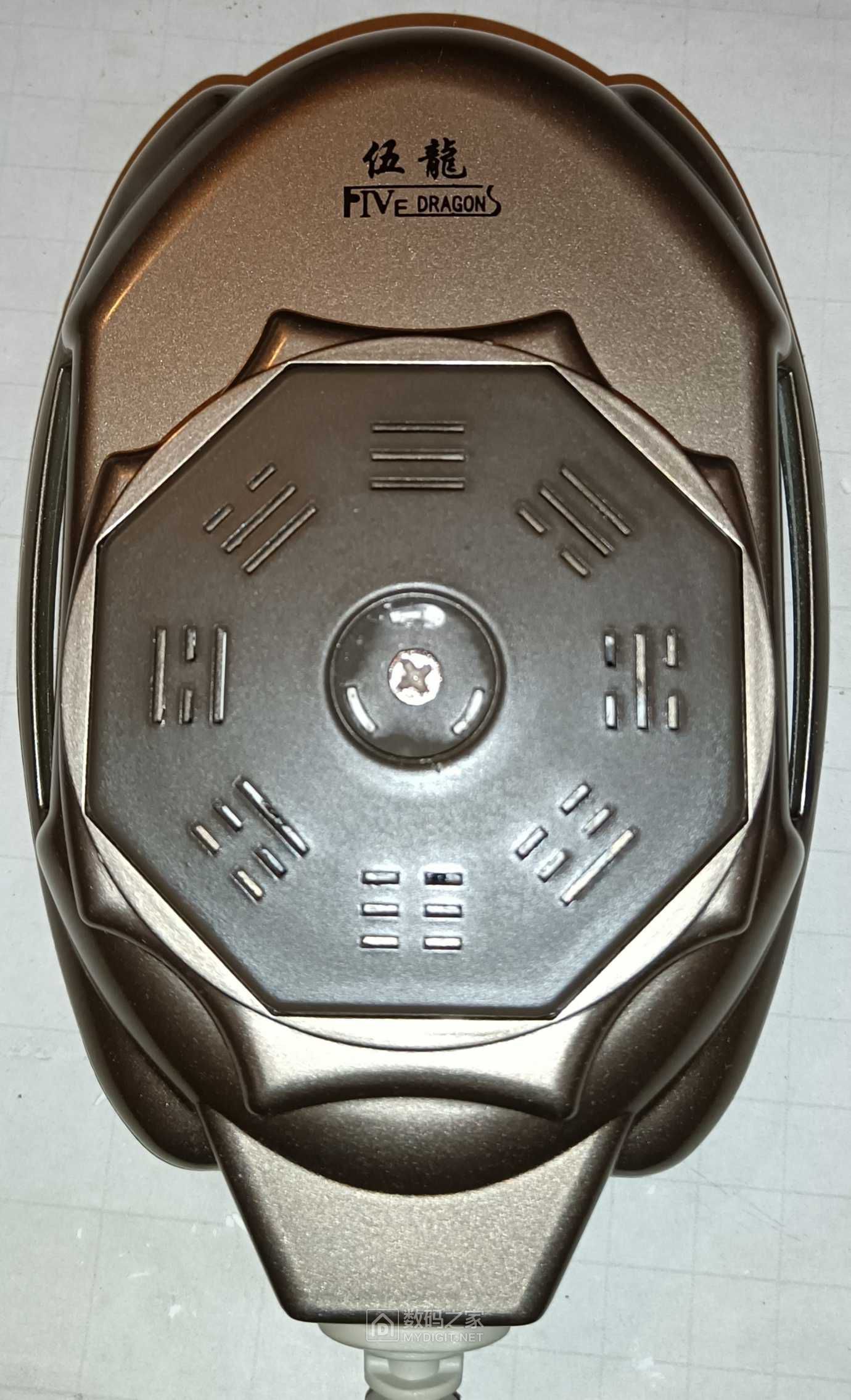

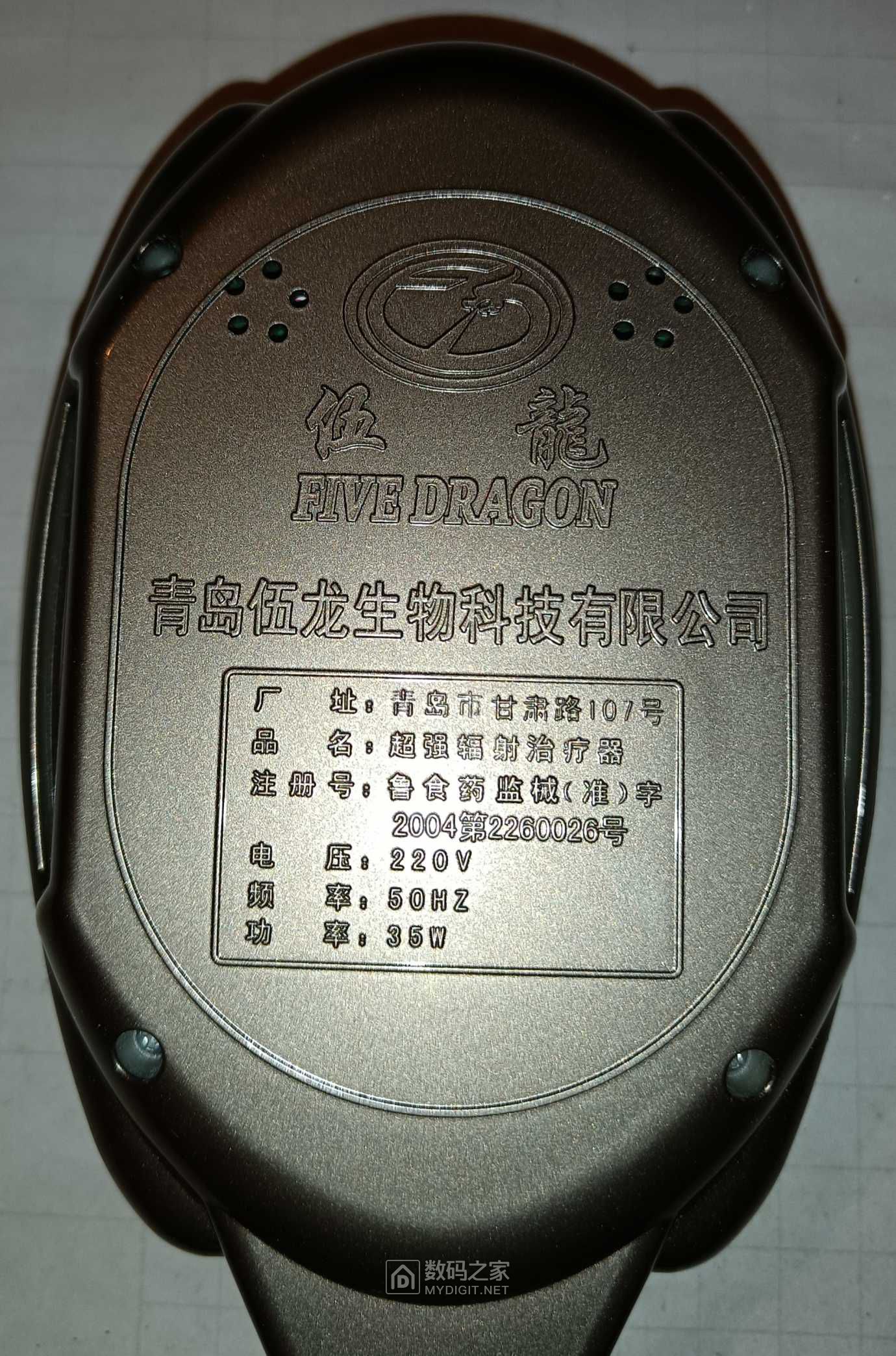

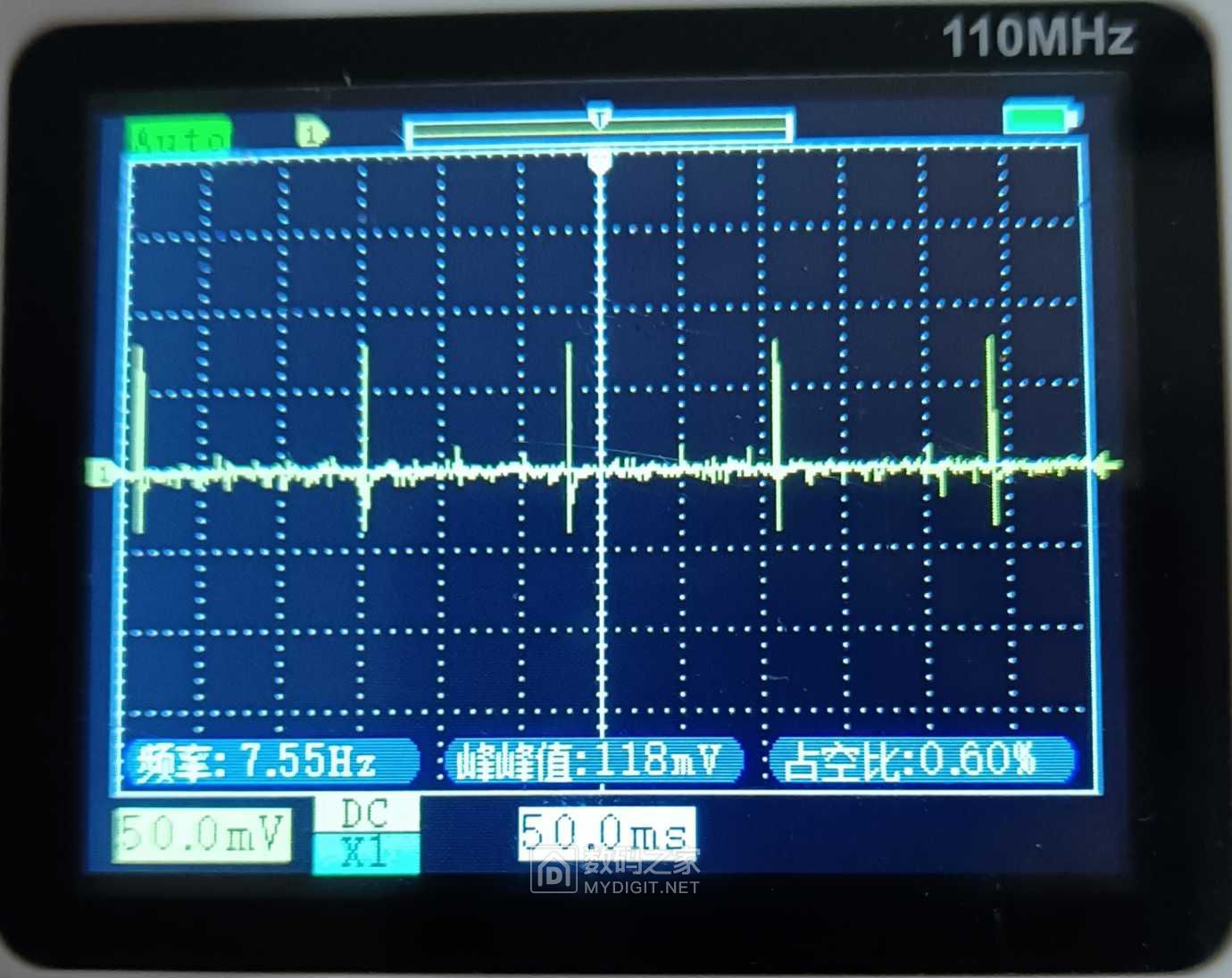

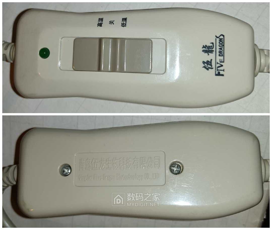

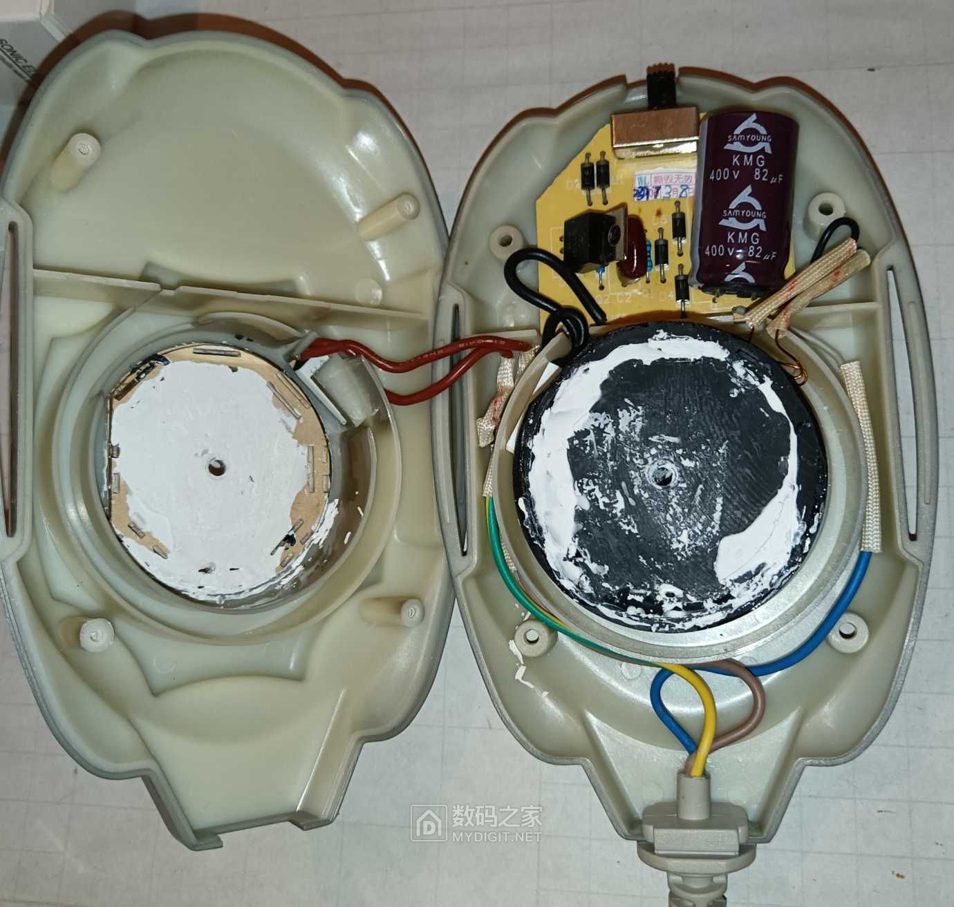

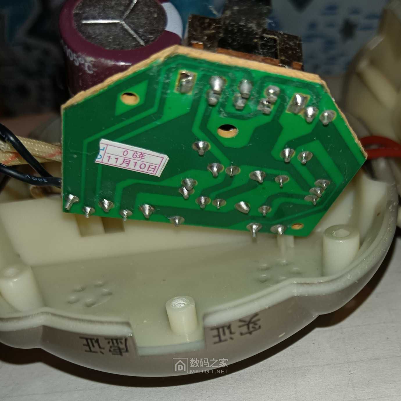

最近对舒曼波感兴趣,想起07年买的青岛伍龙超强辐射治疗器,拆开看看,测试下波形。
