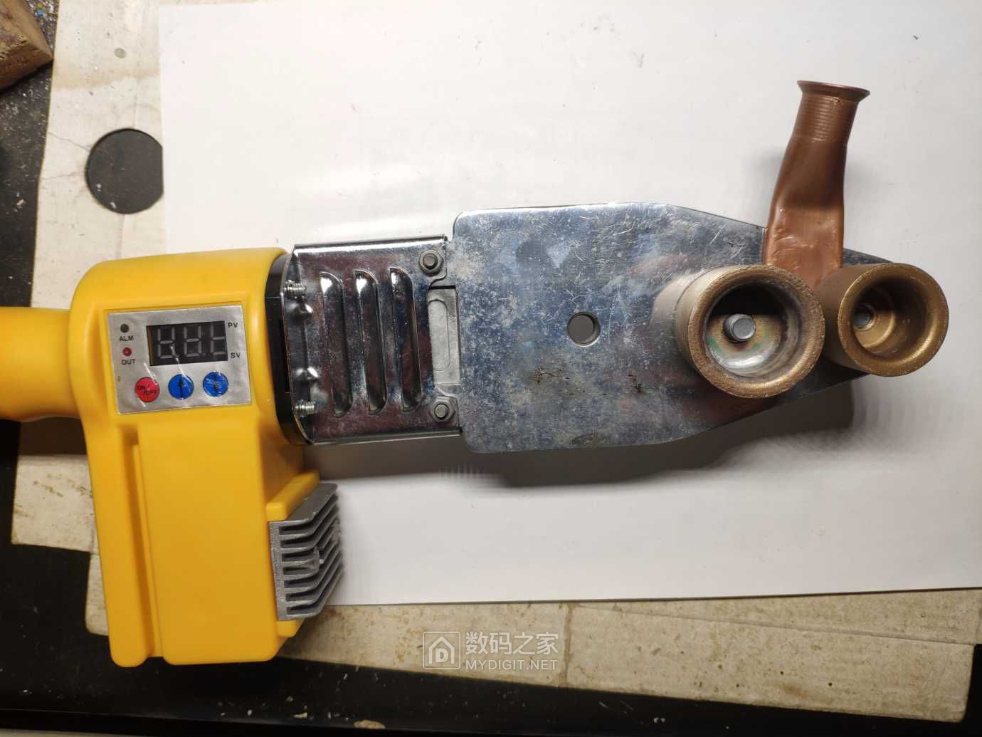

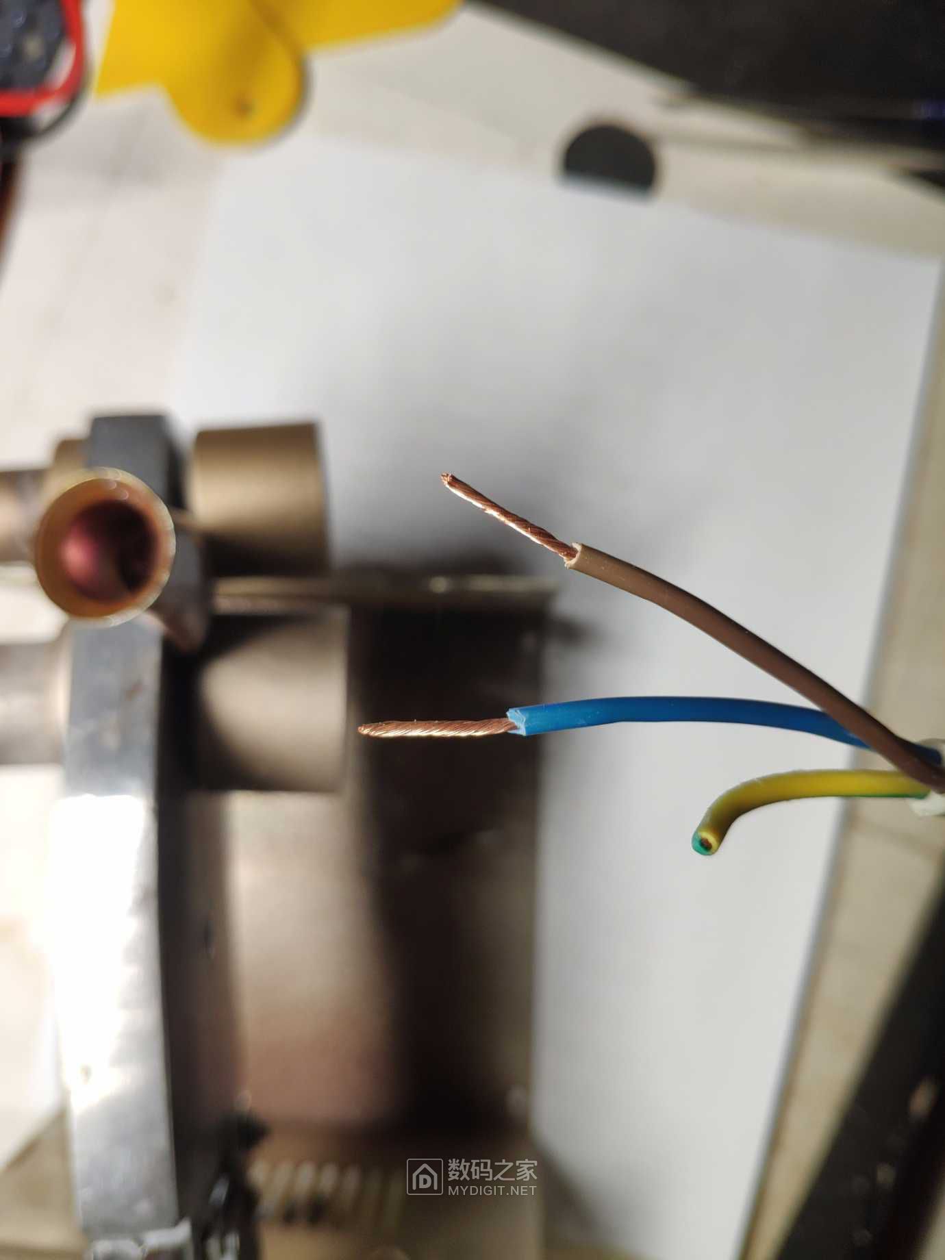

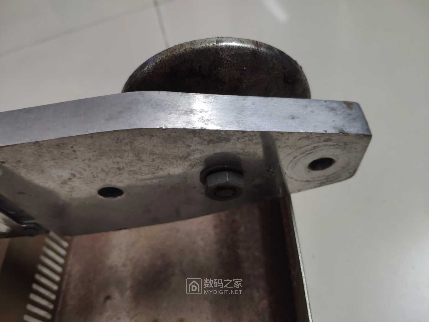

自建房装电线,手上没有烫锡锅,平常也用不到这玩意,改一个应急。

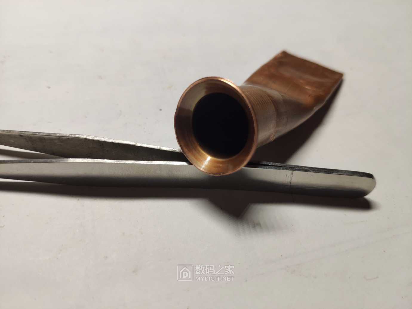

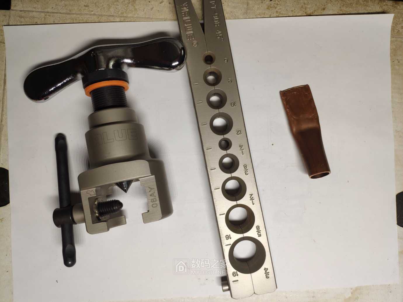

空调铜管一节,一端砸扁。另一端扩喇叭口,没有工具可省略。

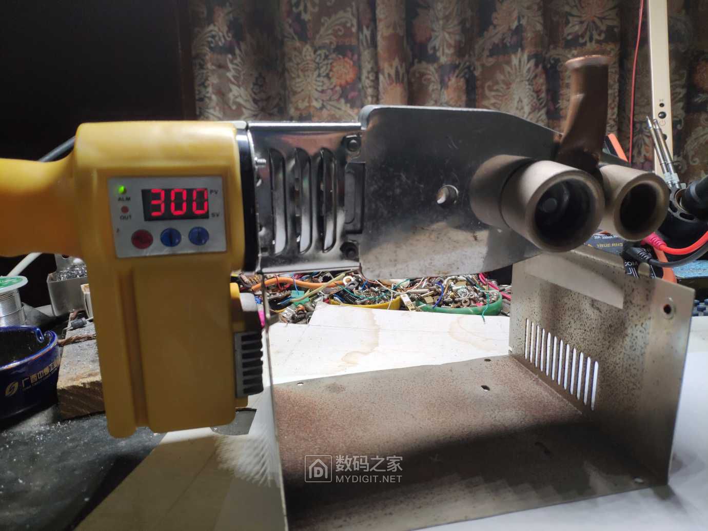

固定铜管扁端在热熔器上
温度300

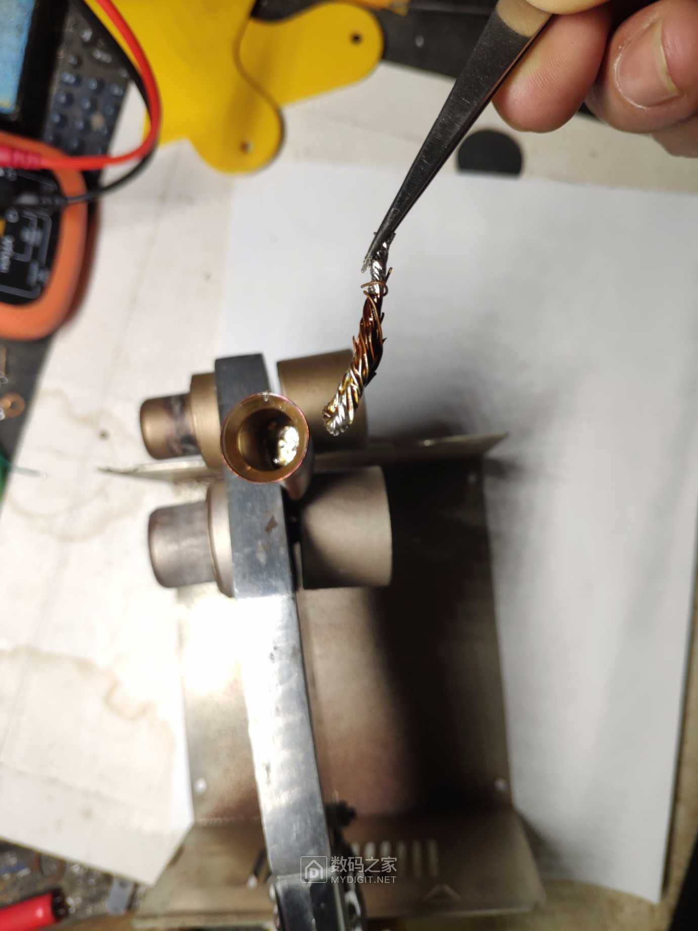

锡融化了。

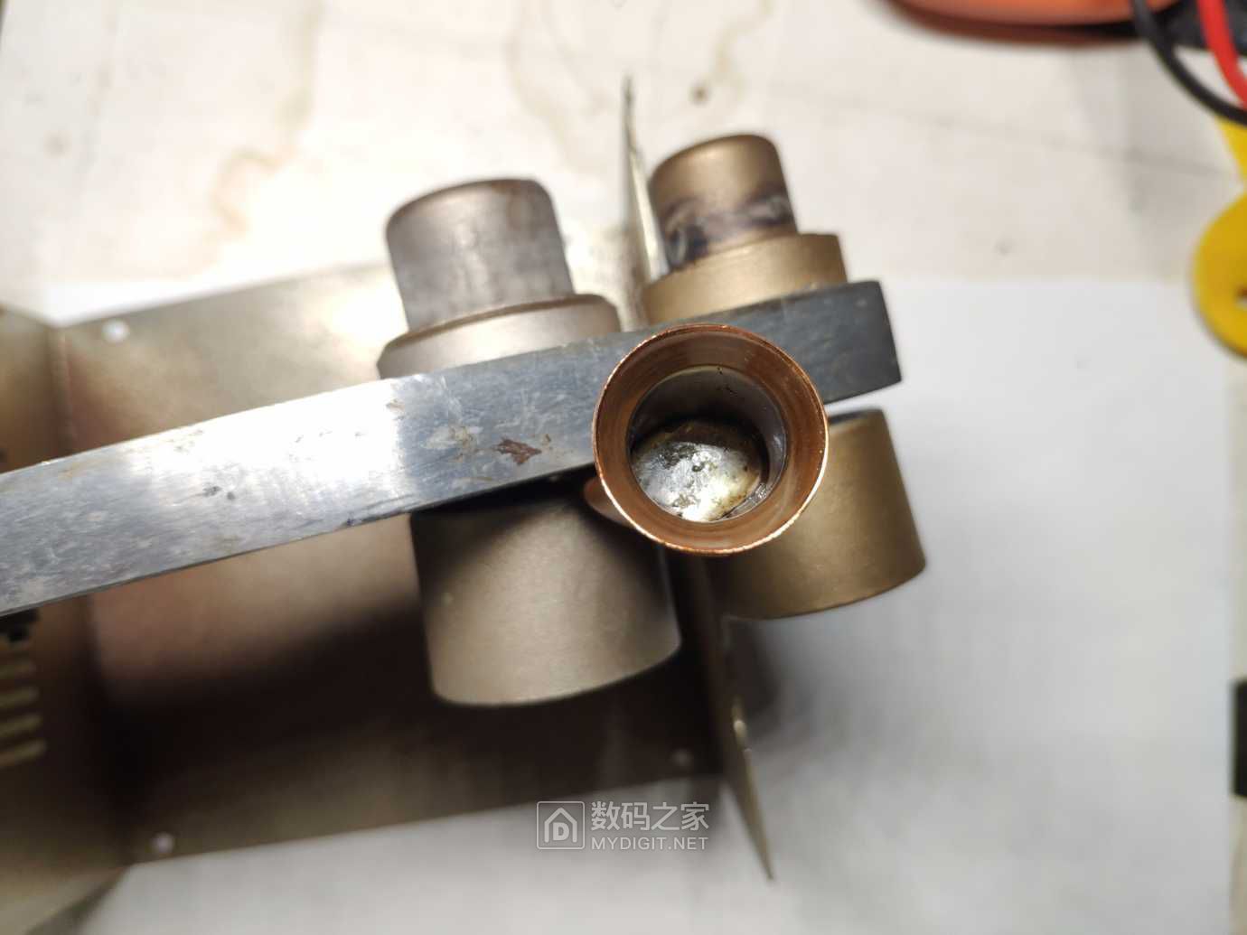

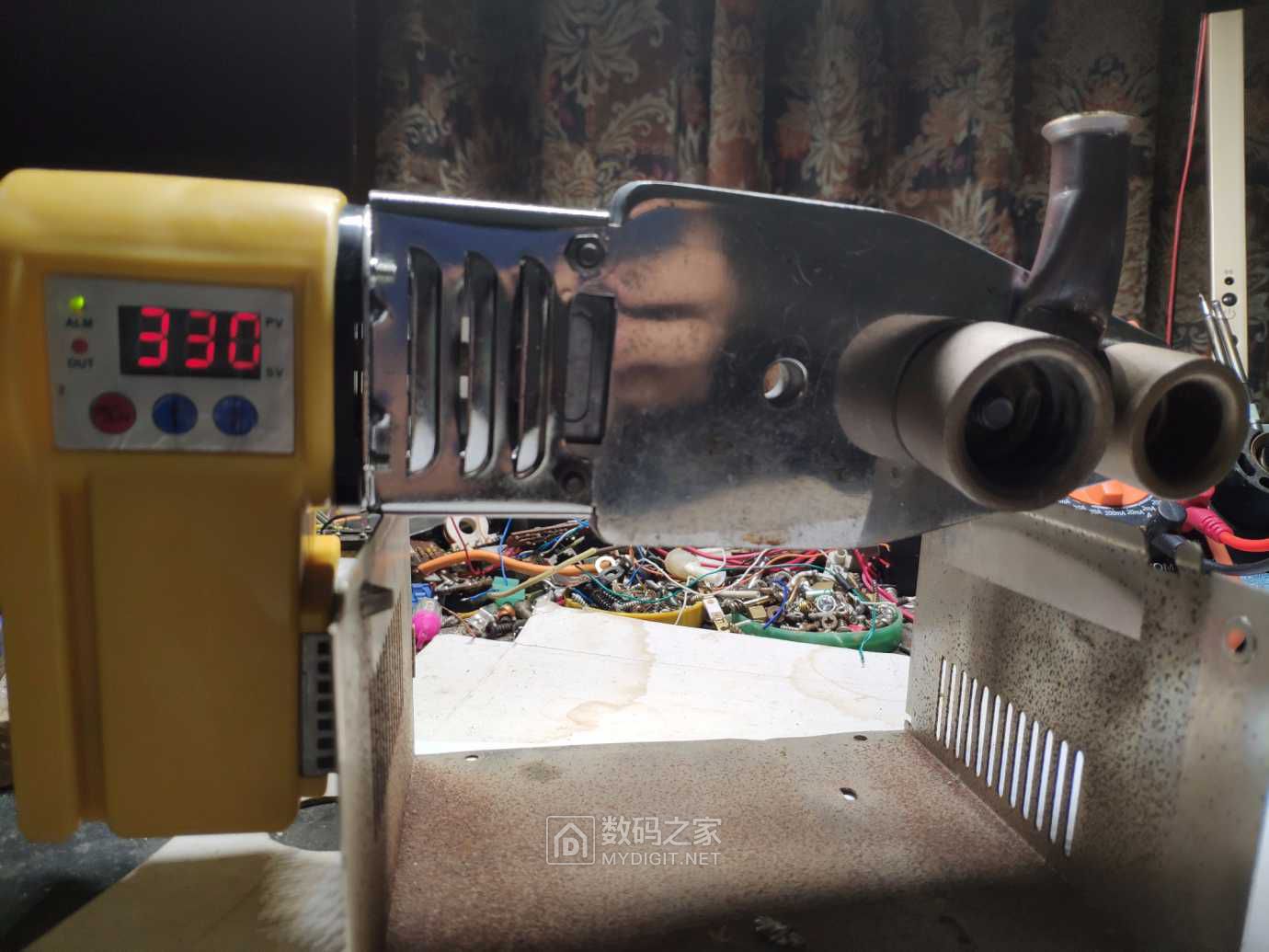

感觉锡的流动性不是很好,温度设330度。

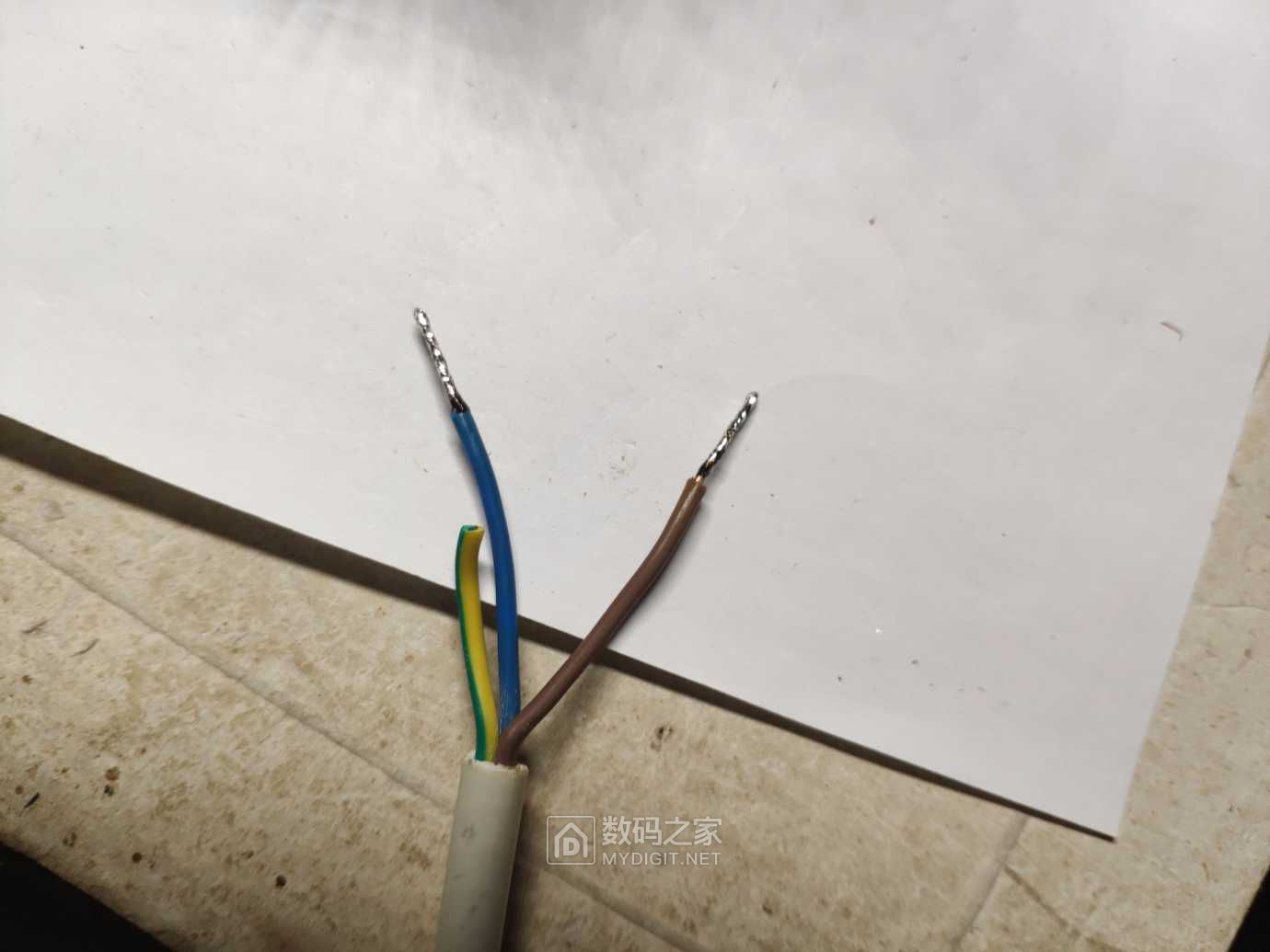

试一下,可以。
再试一下,OK,收工。

 楼主| 发表于 2023-12-24 00:27:56 来自手机浏览器 | 显示全部楼层
上面只是实验版,对付直的小接头可以;横着的宽型接头放不下,后来找一个布沙发的脚垫(铁质),当锡锅,非常好用。

wuming2011 发表于 2022-10-6 22:03
口径是不是太细了,线不好插。
就地取材,19的管有点厚,没有台钳,用G字夹压的,也怕把G字夹顶断。

st911 发表于 2022-10-6 10:56
线头沾点松香沫,锡流动更好。
红包助焊膏今天才到,平常都用松香,用烙铁几十年了,第一次用膏,还真好用。

铜管打孔安上不是更好吗?
这是16mm铜管,不是很够长,也怕搞漏了。粗的管才好打孔。
