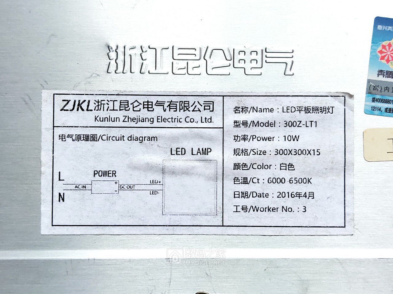

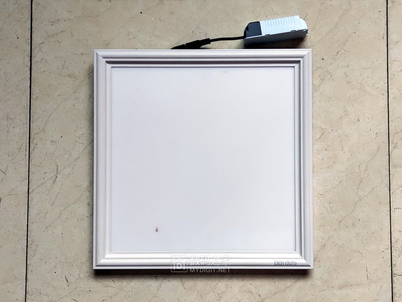

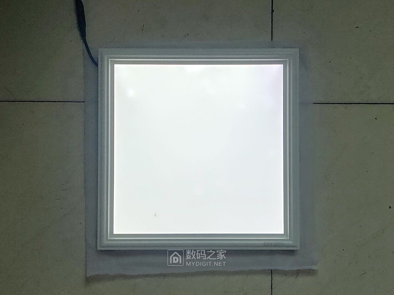

这是一同修的最后一个灯,昆仑电气的10W LED平板灯,带驱动
故障为不亮灯
整个外形和一般杂牌灯一样

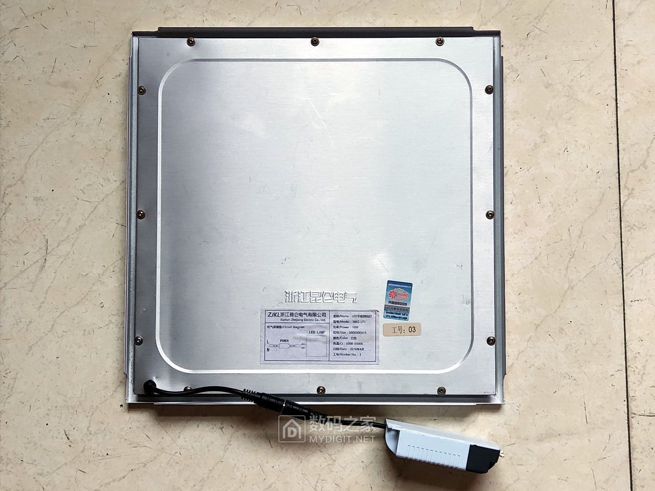

6年多前的了,看这贴纸貌似用打印机现打的

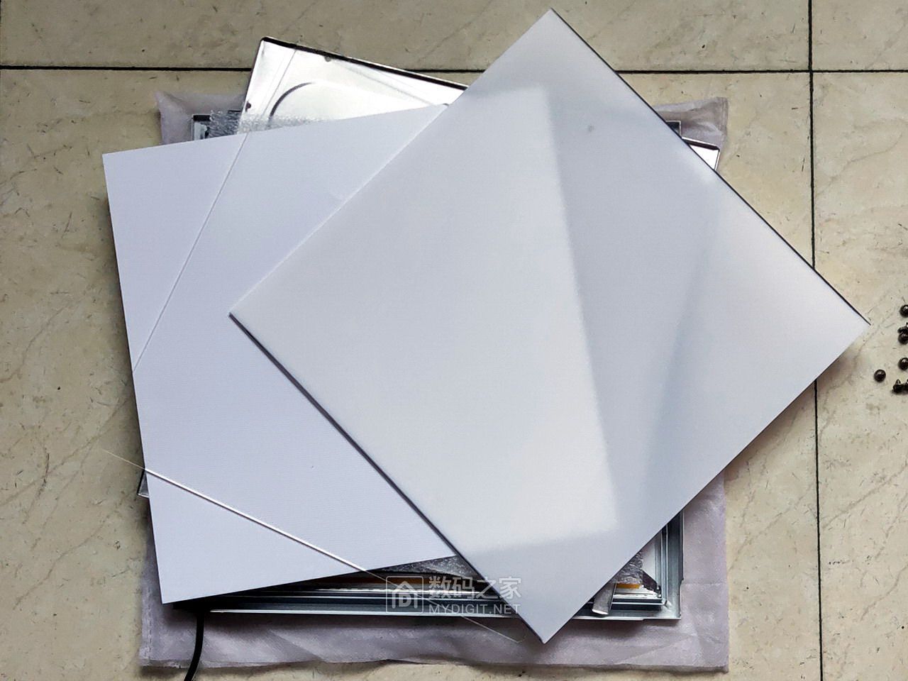

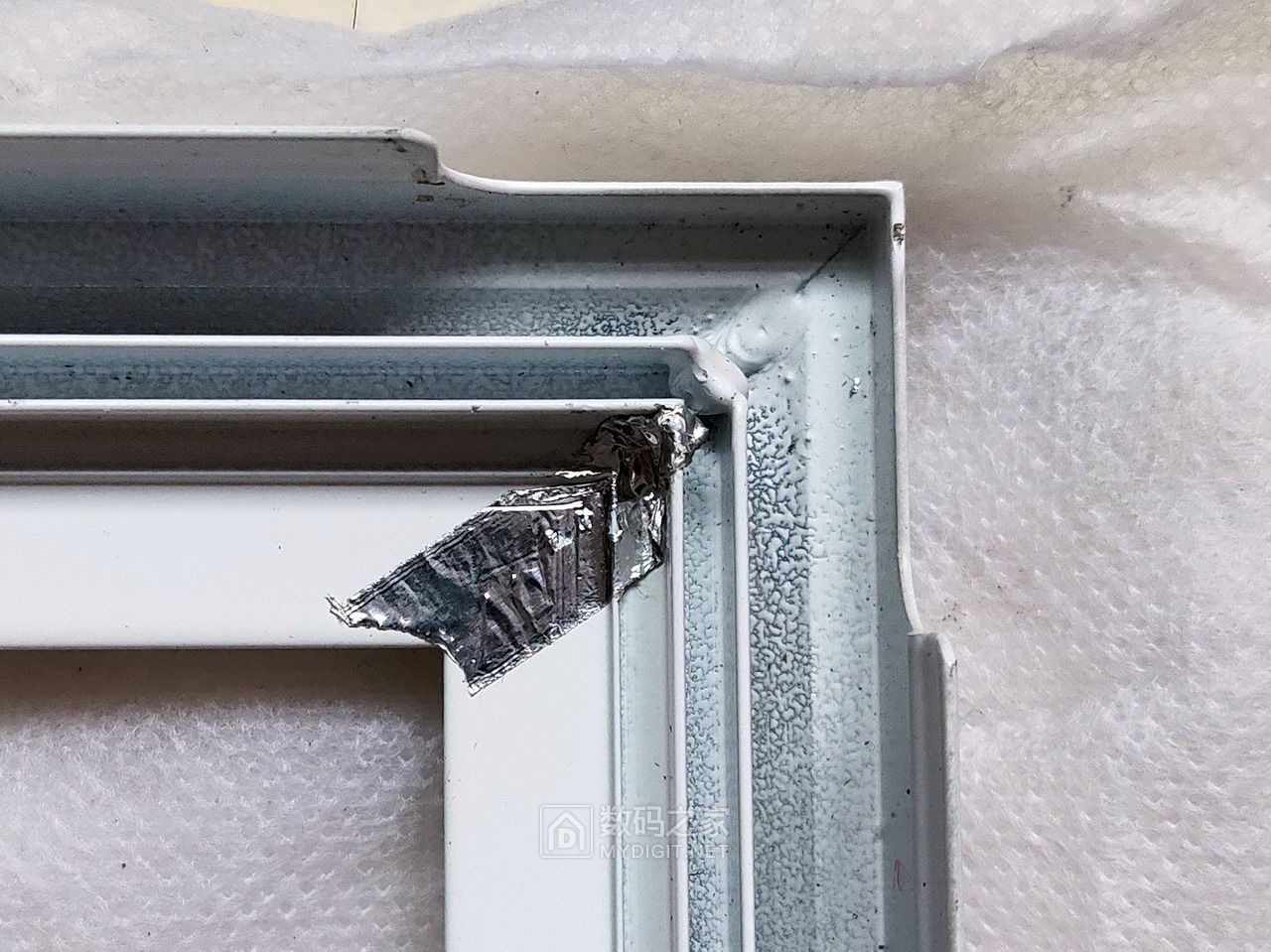

拆开里面也和杂牌灯一样

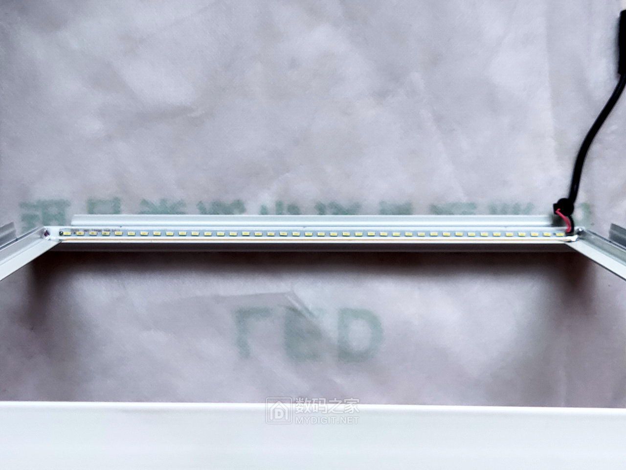

铝框为焊接,铝箔胶带防止接缝漏光

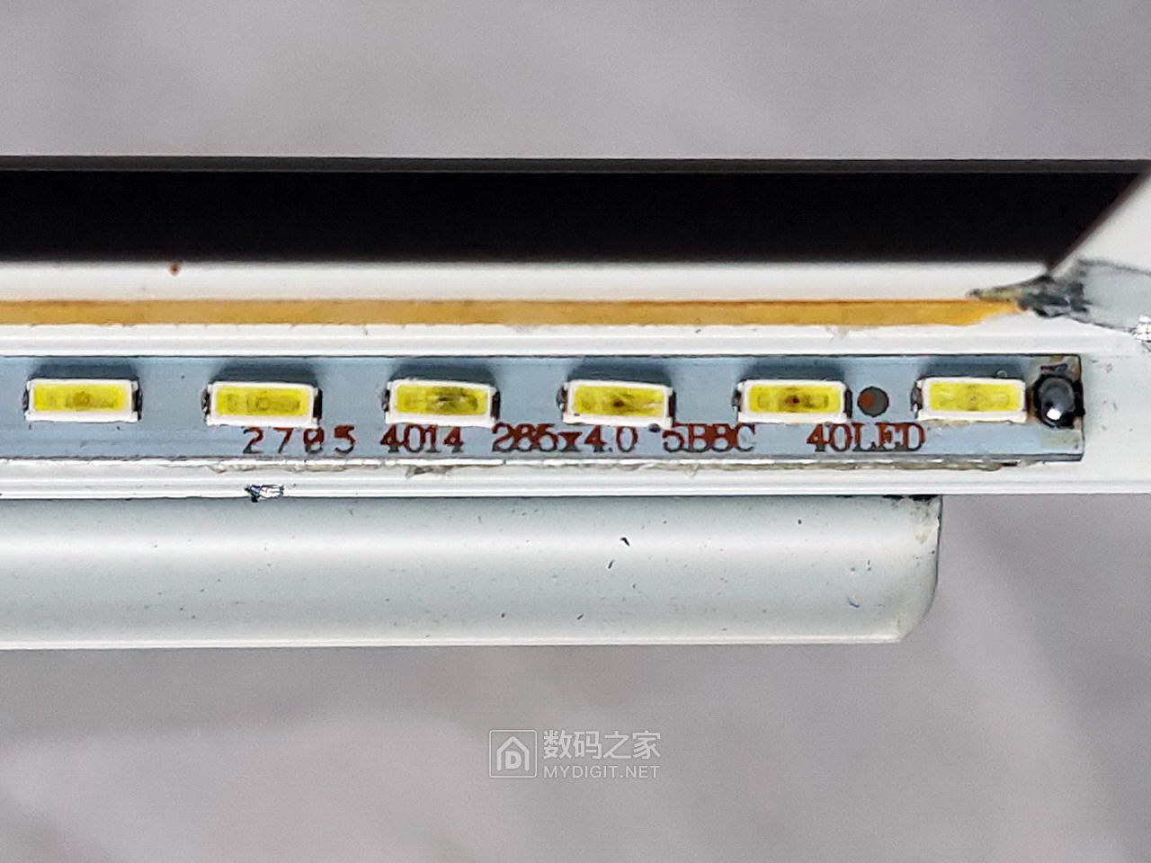

但灯条只有一边

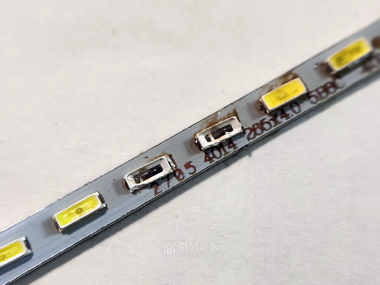

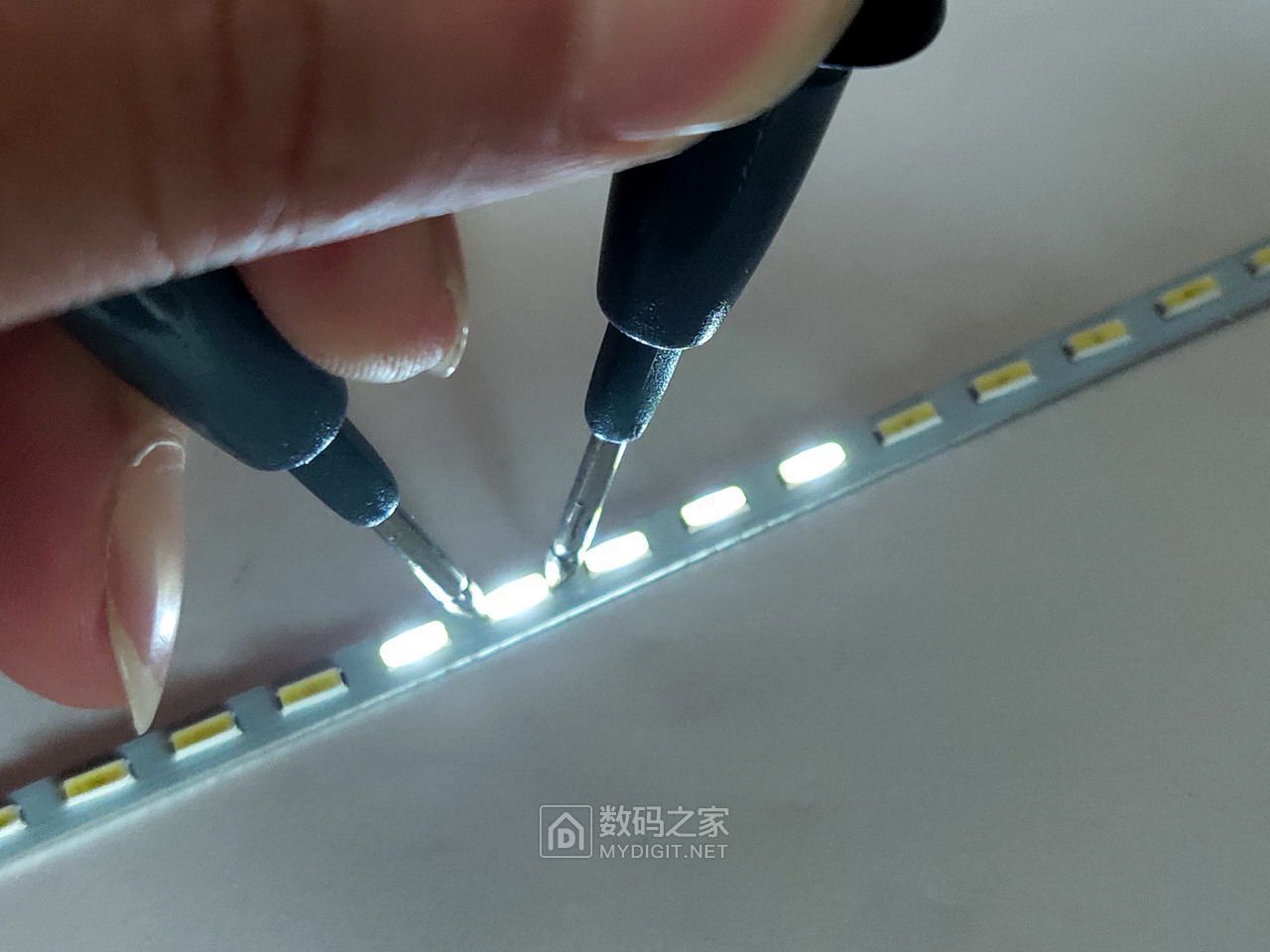

5并8串,共40颗4014灯珠,和杂牌灯常用的3014略有不同
经测试,除了上图边上那组不亮外,其余均可点亮

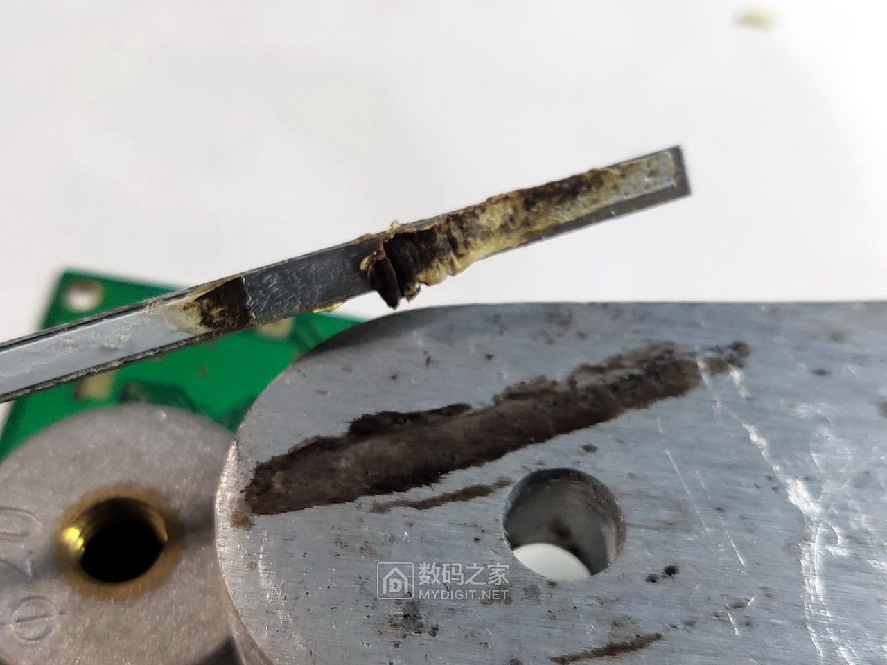

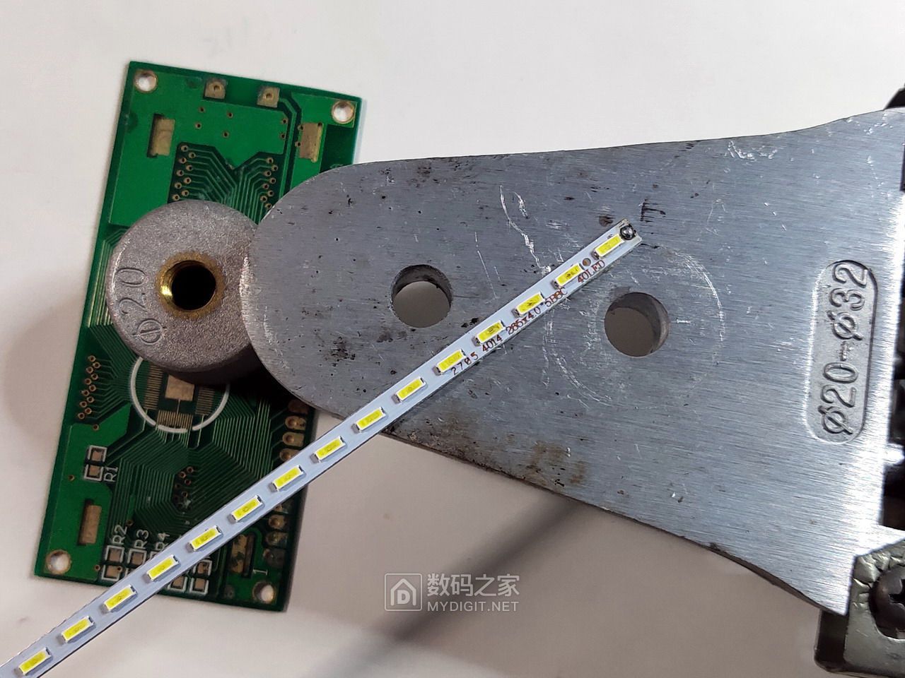

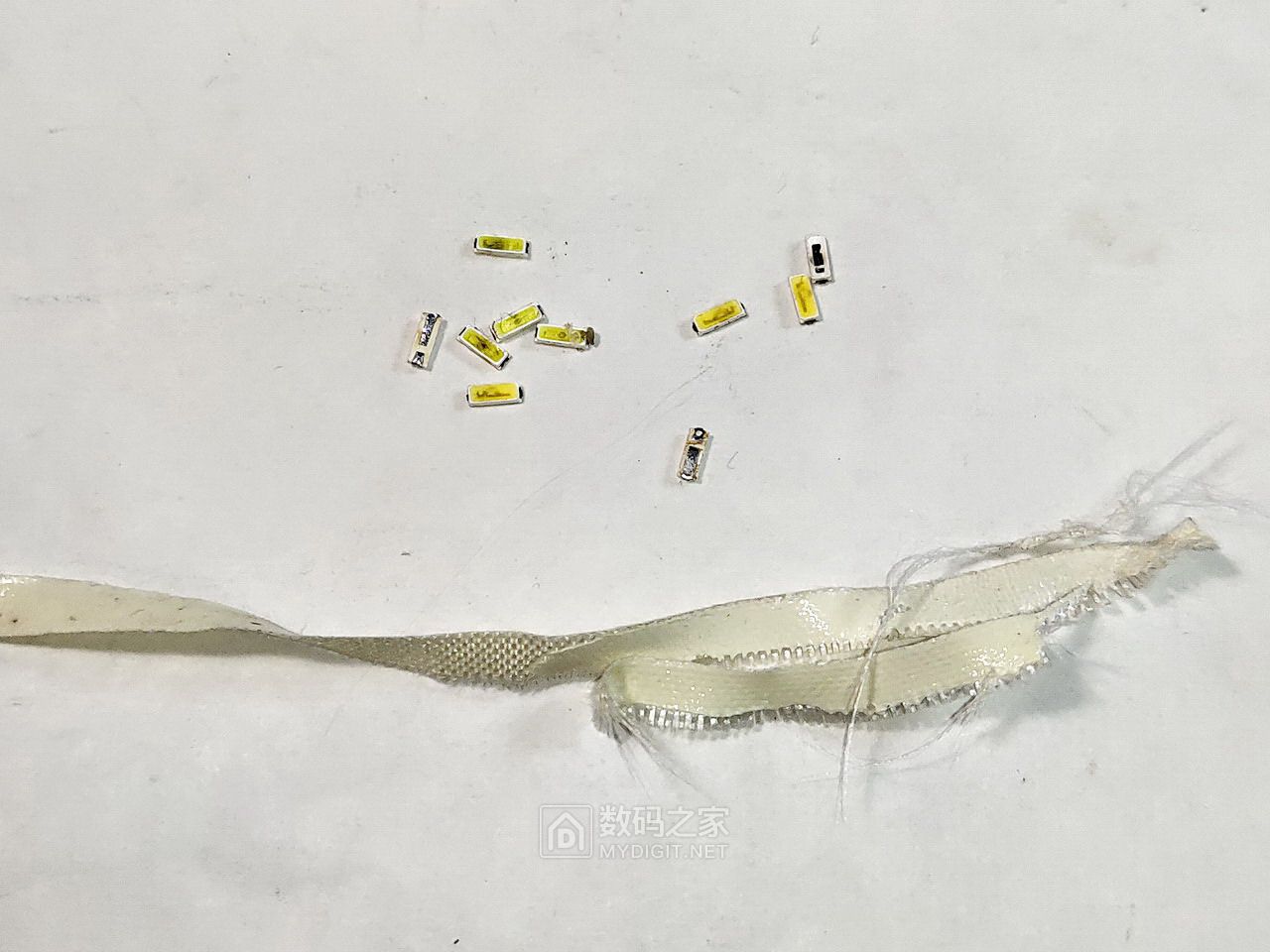

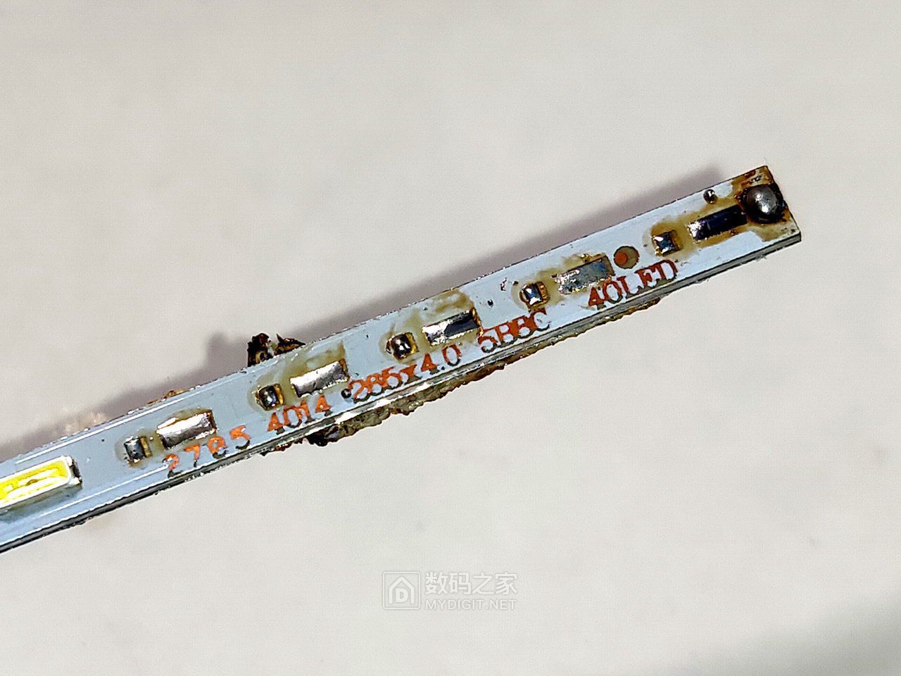

祭出换灯珠神器——PPR热熔器
没清理干净的背胶被烧糊了
扒拉下来,没4014新灯珠,就换上之前欧普灯上好的4014

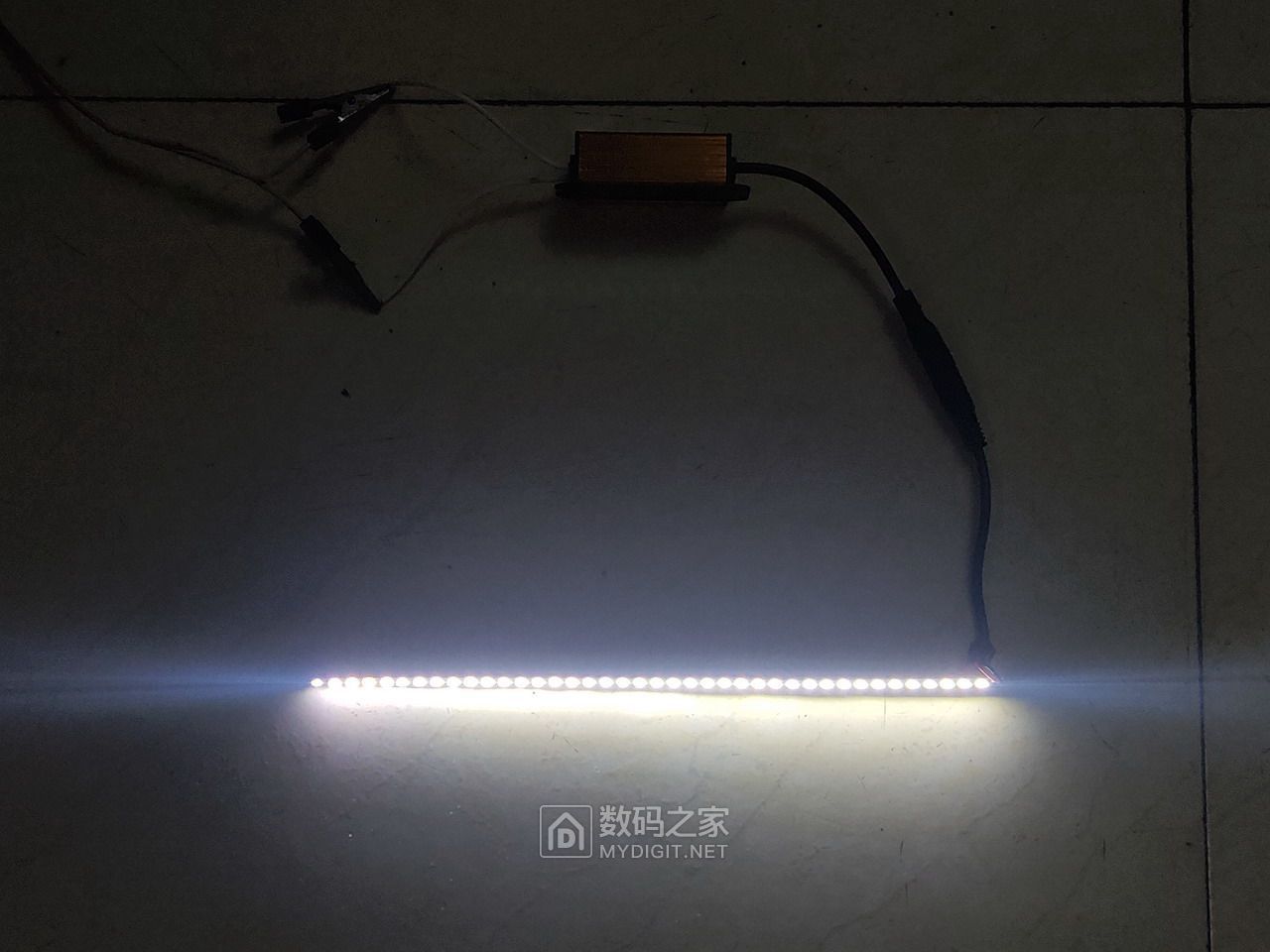

通电能点亮了
结果装灯条时,有两颗灯珠被导光板刮碎了
重新再换

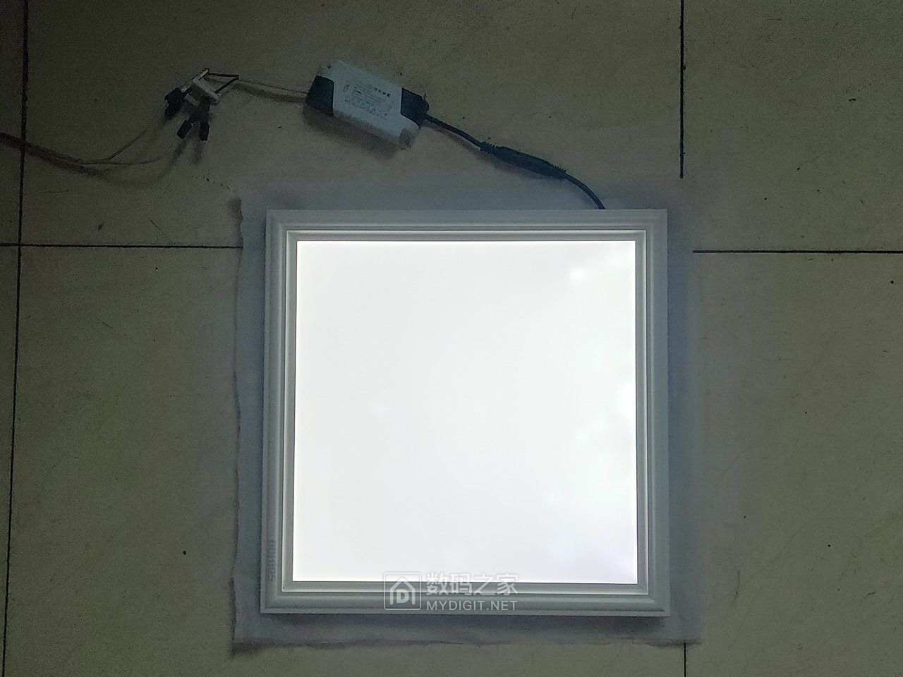

这次OK了

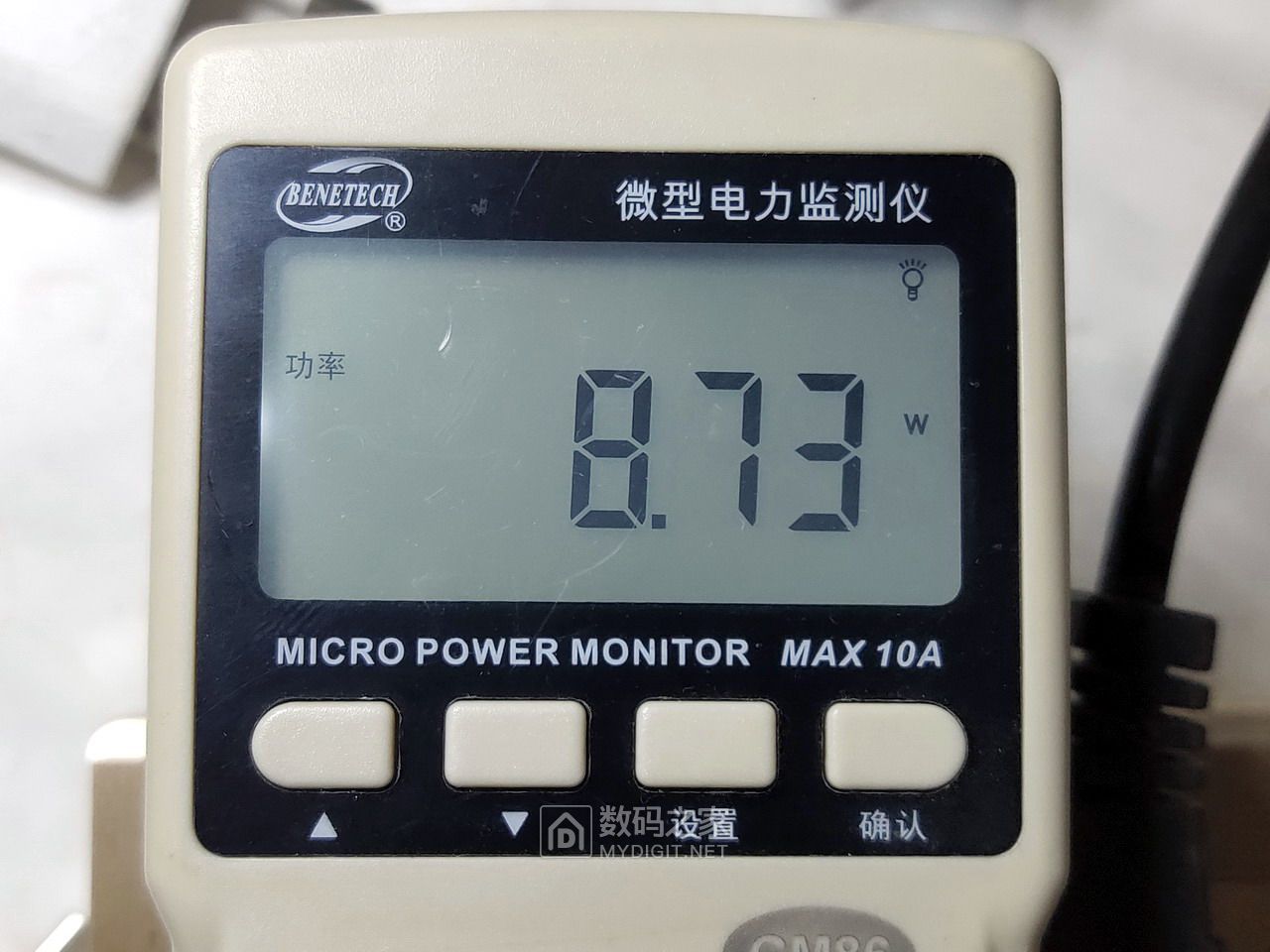

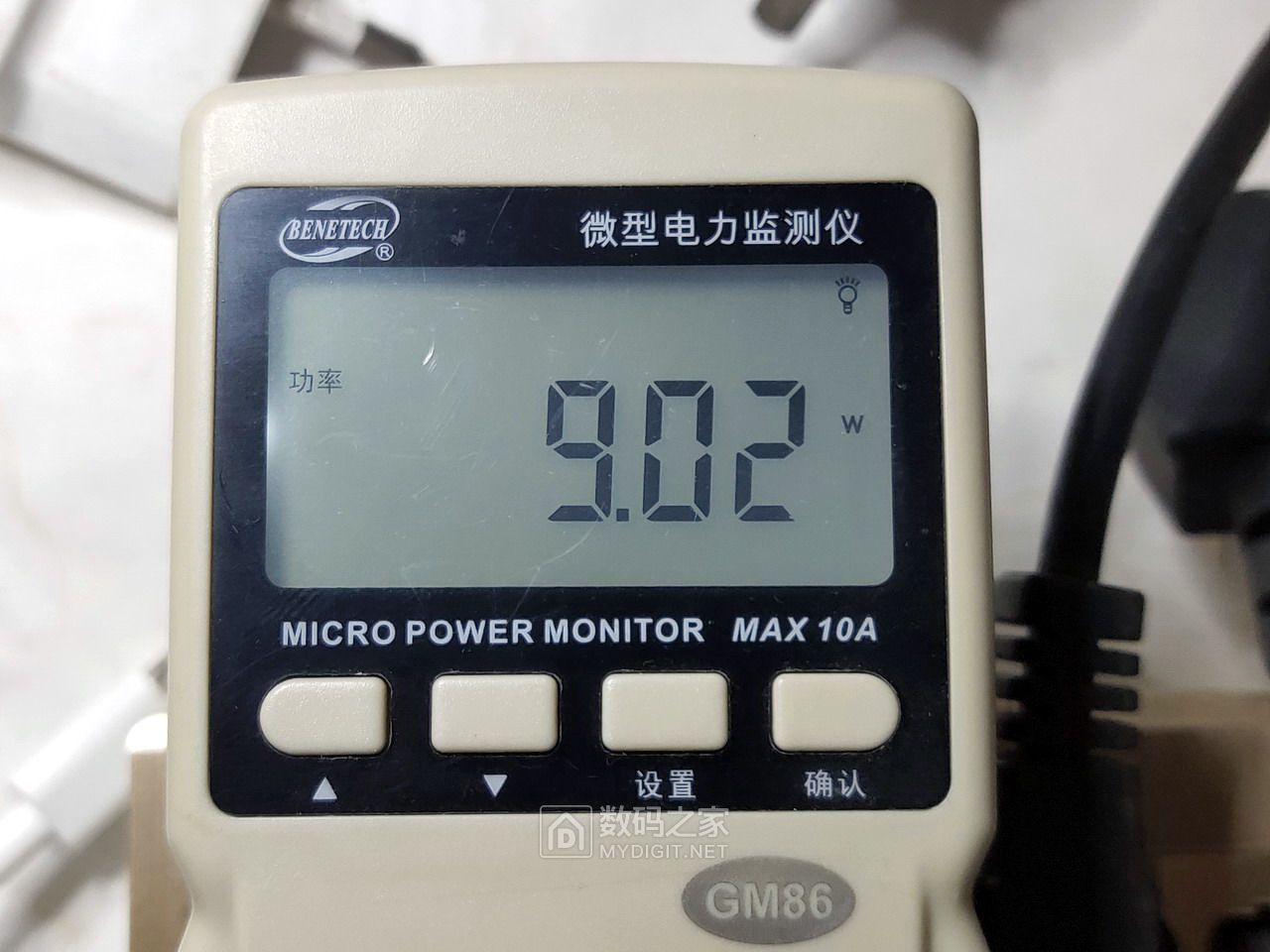

用其他驱动时,整灯功率为9W

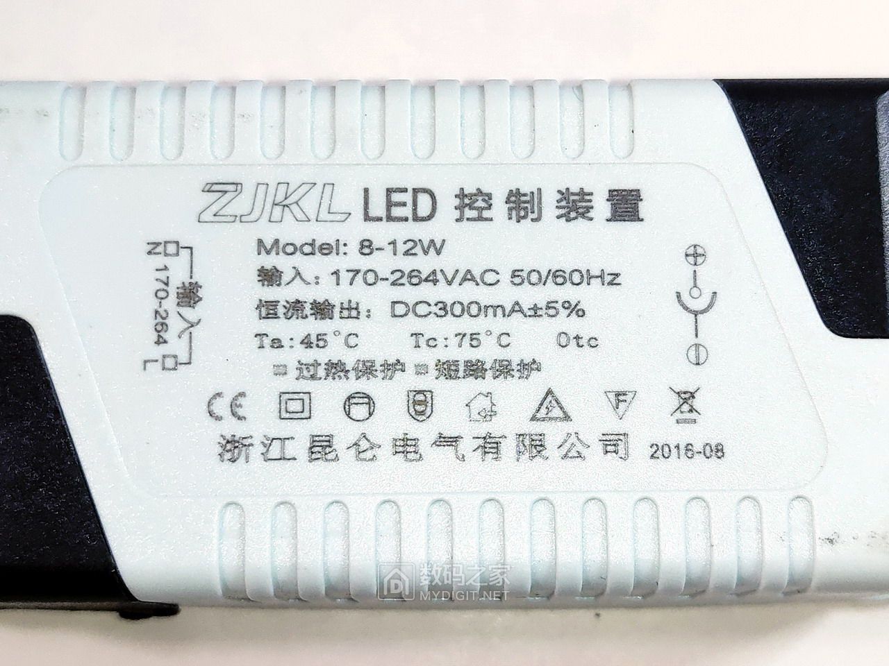

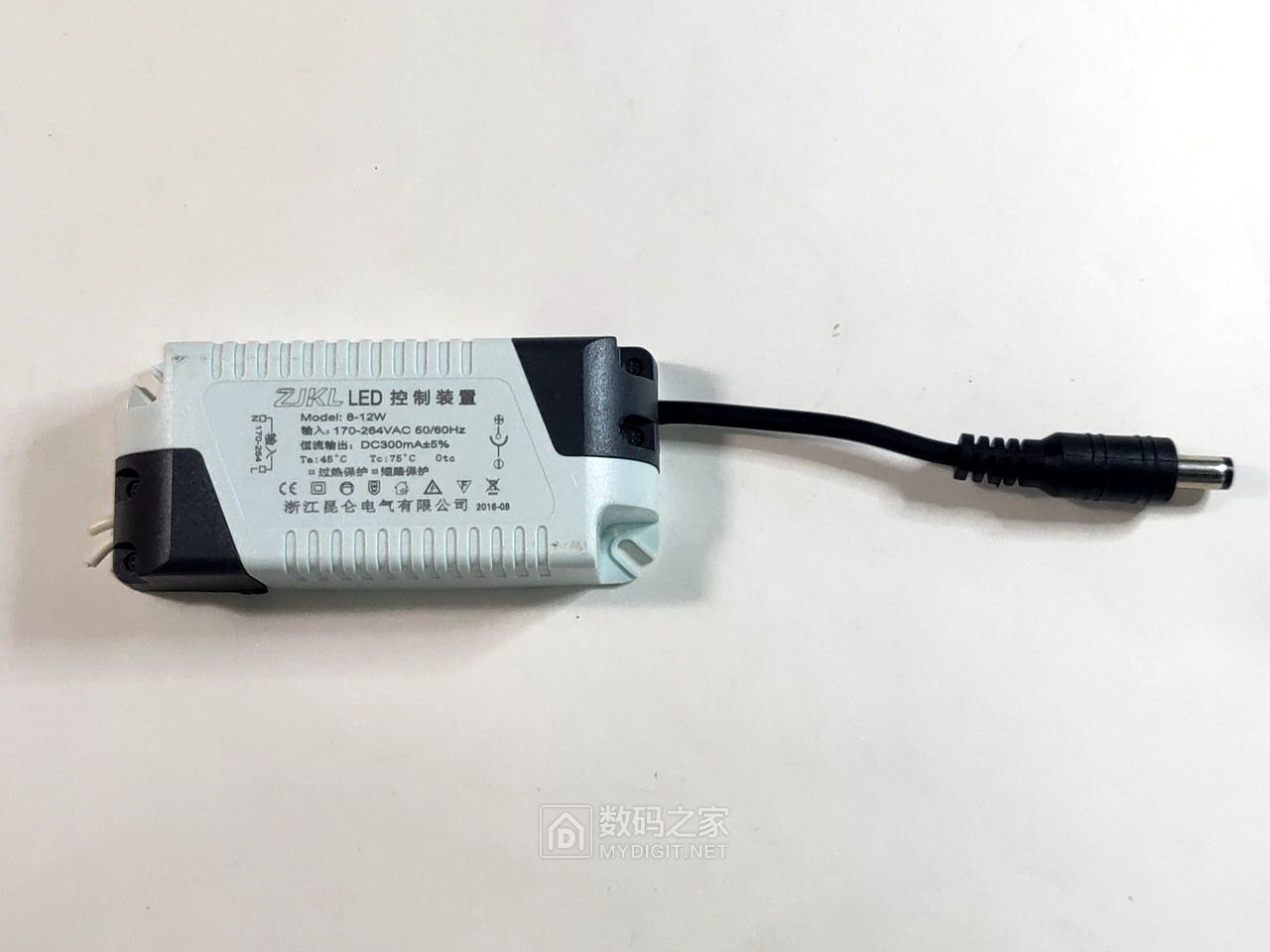

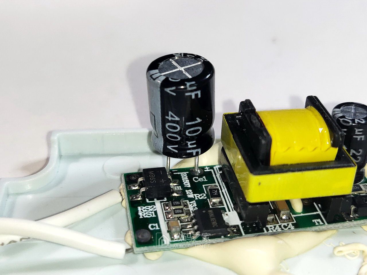

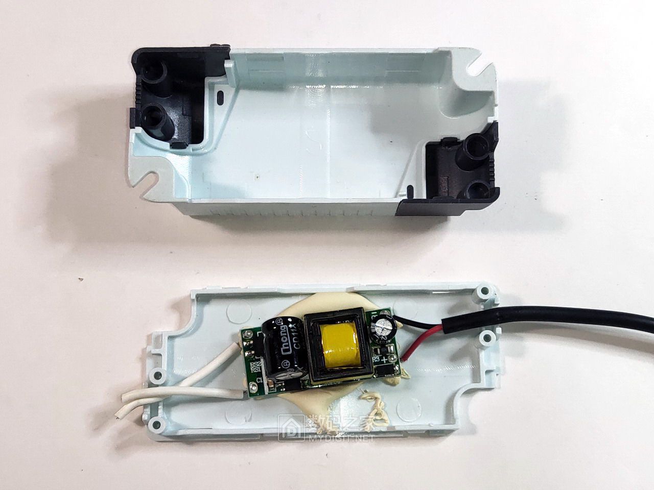

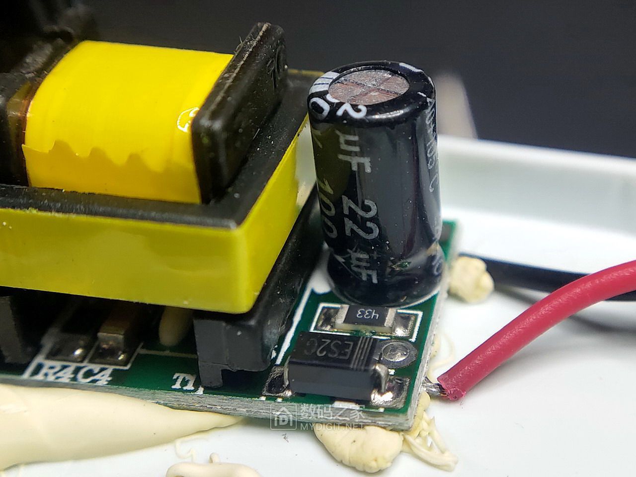

再看原配的驱动,电源线被剪断了
没通电测,既然灯条坏了,那这个多半是好的

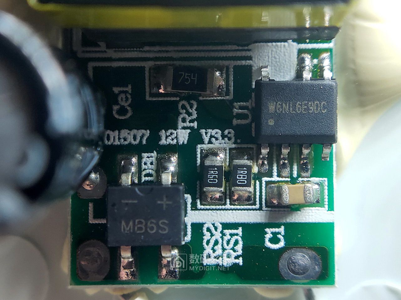

撬开,竟然还用胶粘了驱动板
这个10uF/400V高压电解没怀孕
常规的非隔离驱动电路,RS1、2可以调电流
输出电解也没怀孕
换了长的电源线,通电就直接点亮了
看来这个原装驱动的电流还稍小点,整灯功率是没达到标称10W的
