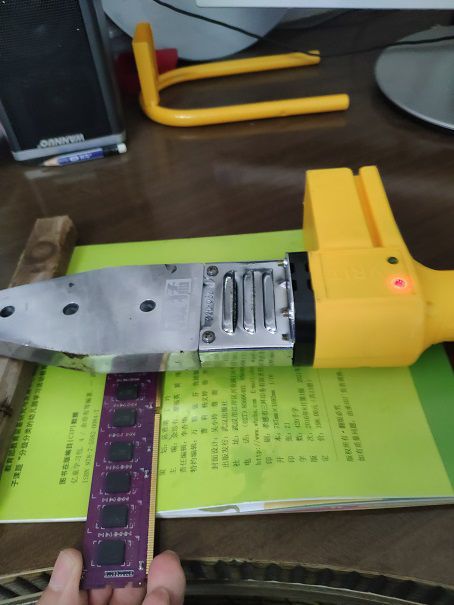

电脑这几天坏了,玩游戏机箱内温度高就死机,双通道内存,互相替换发现一条有问题,电脑开机正常, 但开游戏,温度升高就坏,怀疑内存上有虚焊,手上没热风抢,就用水管热熔器 吧 !开动
没正品工具,凑合用用, 温度280,勉强还行。
先试了下,5秒,锡焊亮了,感觉有戏。
内存条放的下面,放上面怕温度高,锡焊熔了掉元件。
内存颗粒双面都加了2次温,  第1次5秒、第二次8秒。
最后试机,感觉成功了, 游戏效果全开, 风扇呜呜响,玩戏1小时目前正常。    E3-1230 v3  电脑还可再战啊
水管热熔器 拆焊LED灯珠也好用哦!!  版主  ,申精啊!!!!!!!!!!!!!!!!!!
