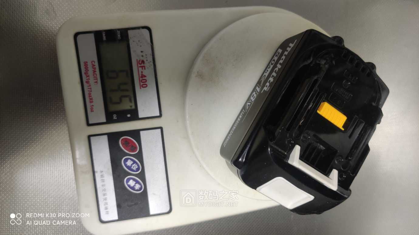

原装电池能并联使用吗?或者  串联36V
