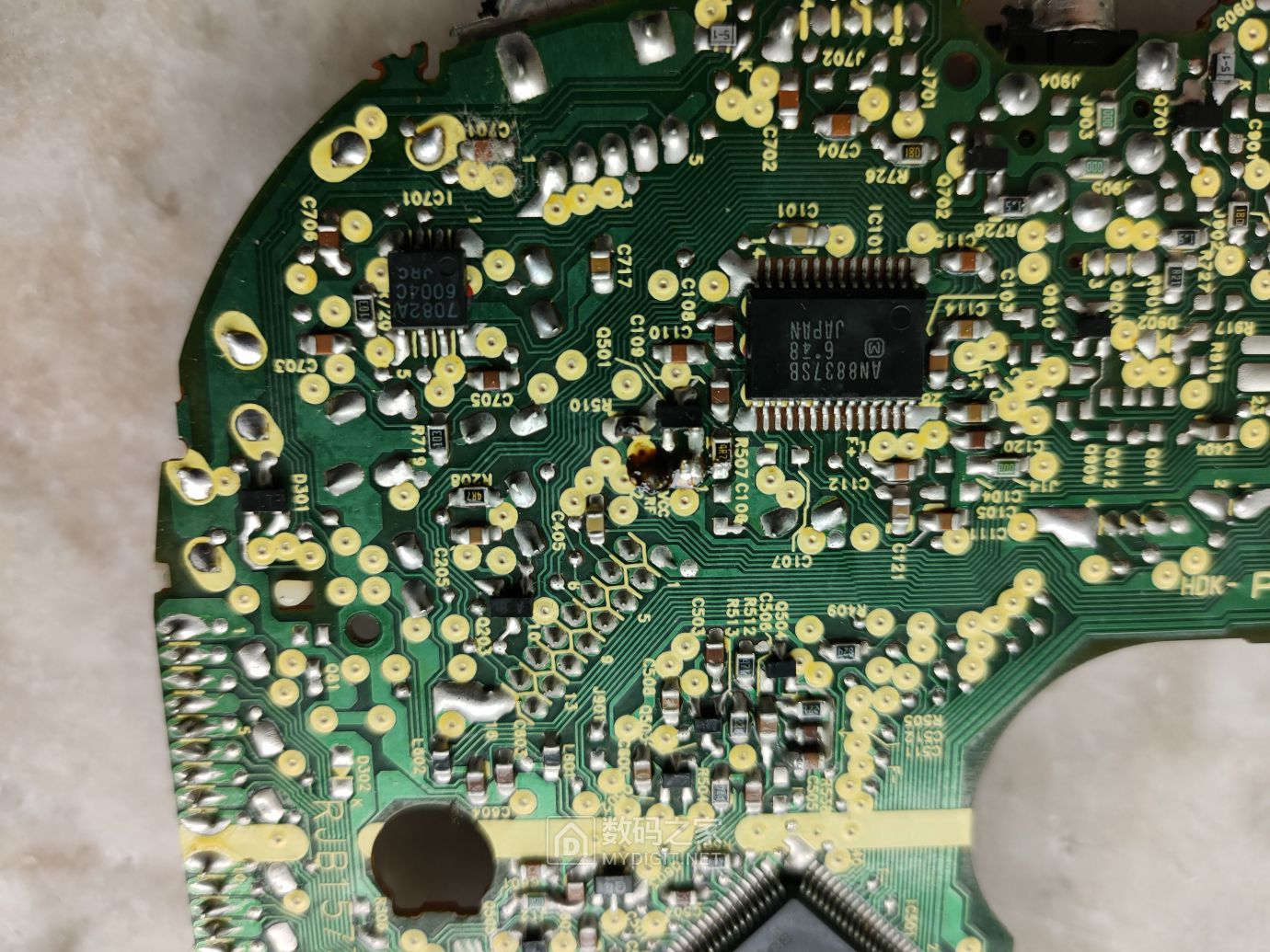

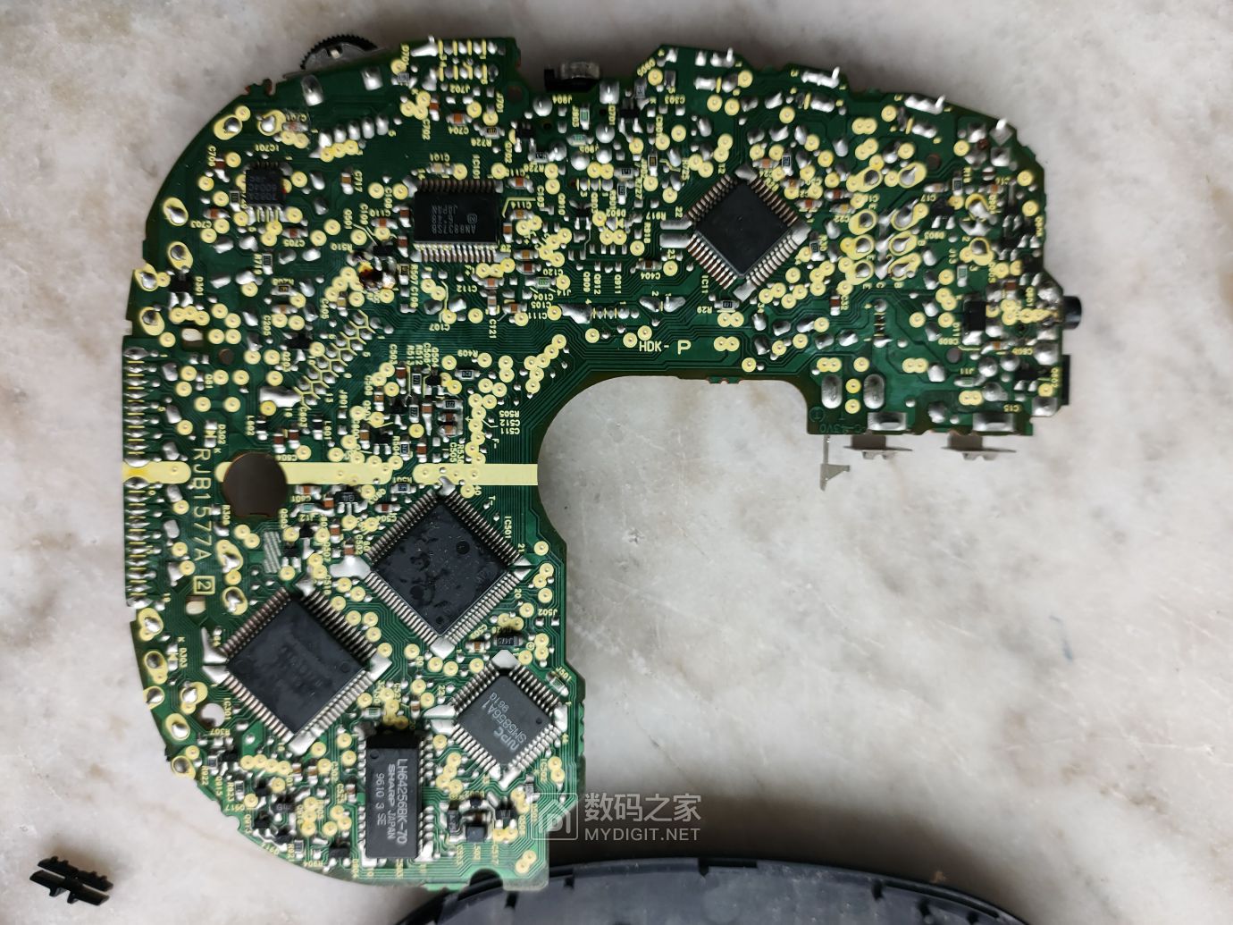

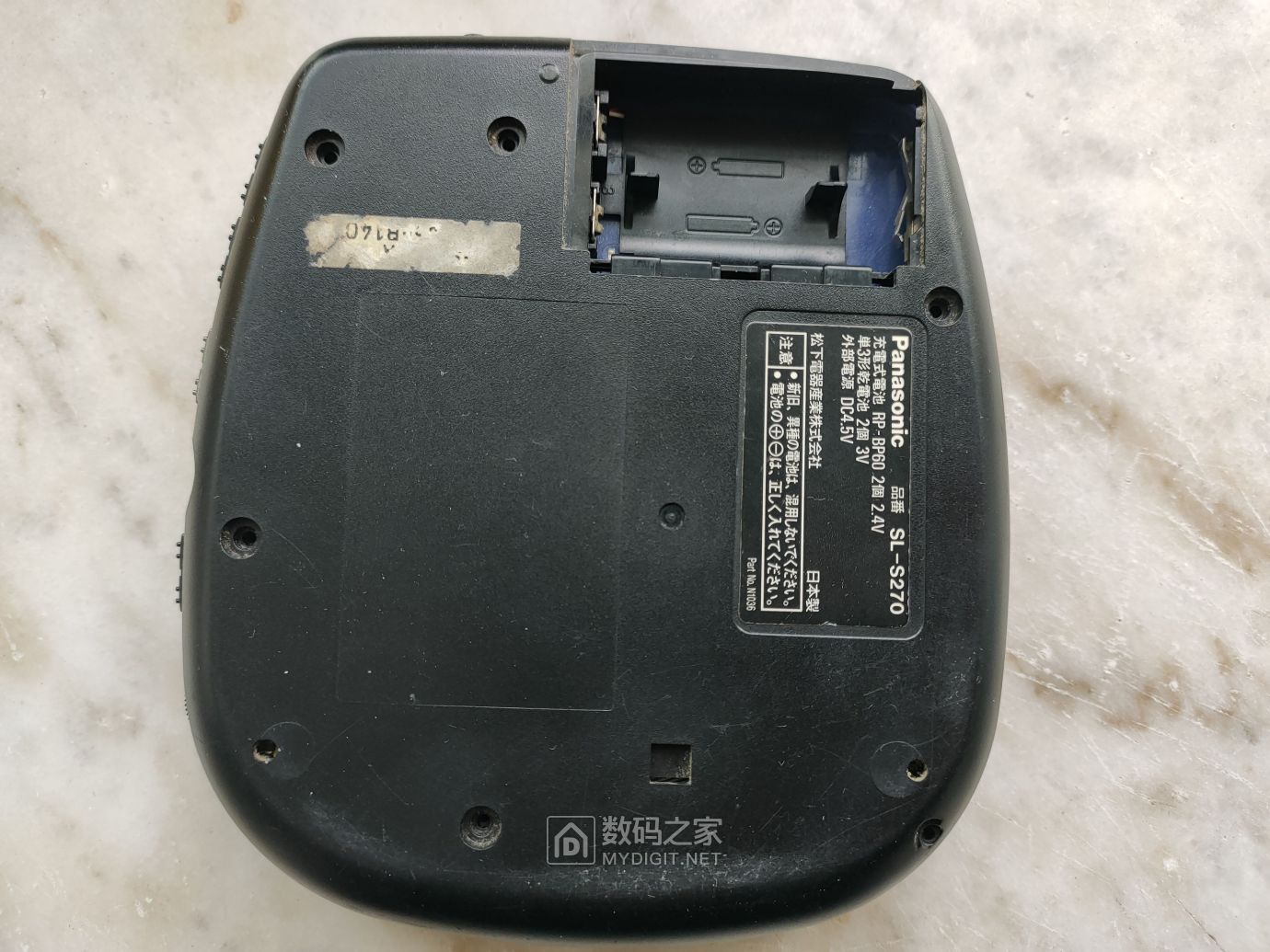

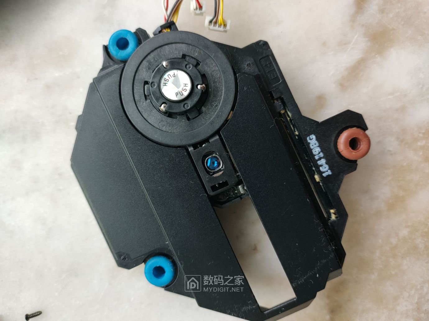

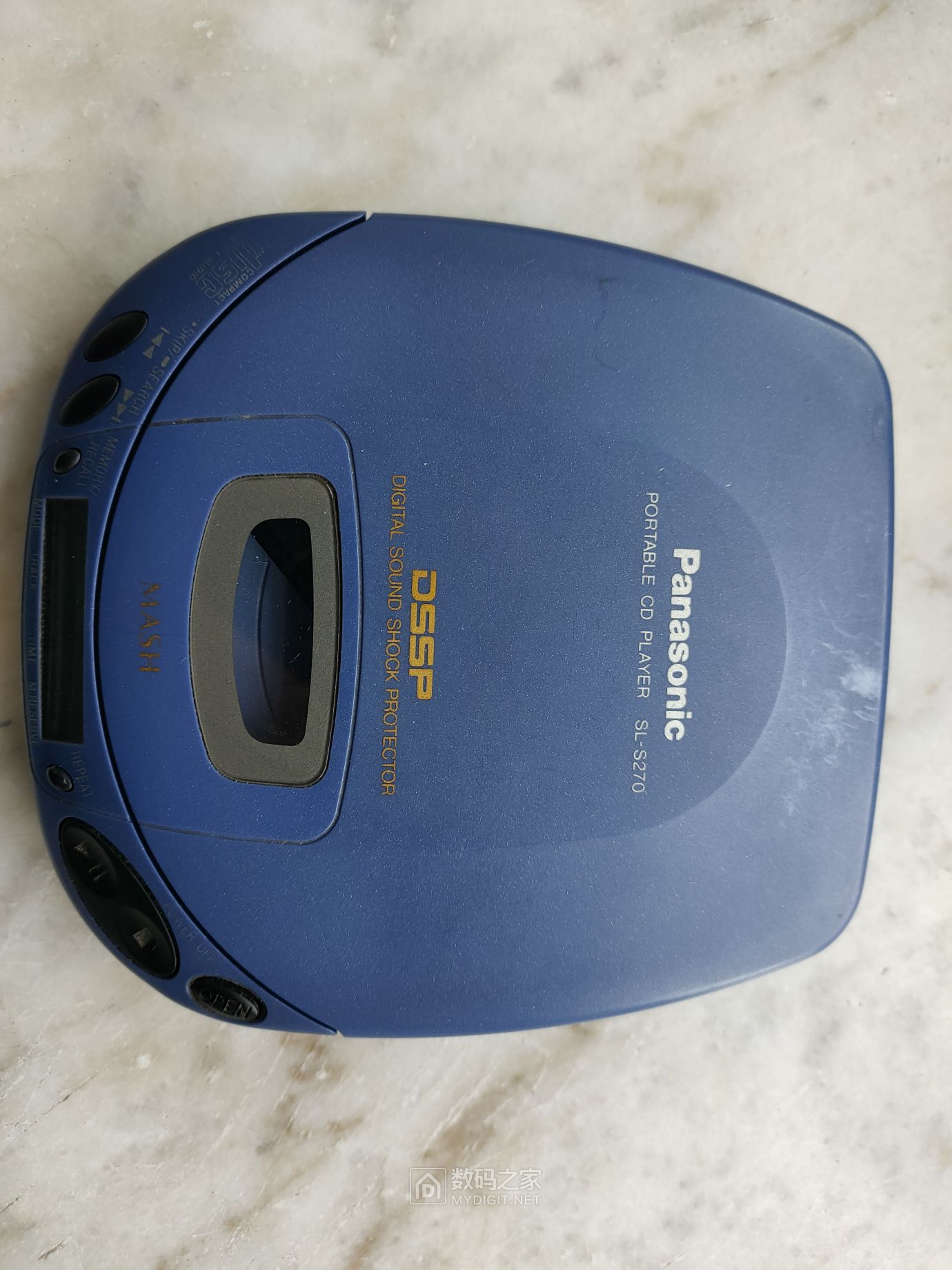

内部做工扎实,音质也是相当的好,光头幽蓝,可惜液晶没有背光。

激光头镜片真够蓝的,后期的都是淡蓝色

这样的电路板,我之前从二手市场搜了一个,后面放碟子哒哒声,换了电容就好了,电容品牌肯定不如之前,但上去之前全部测过一遍容量和ESR,发现还有的新的居然是坏的。

外接直流电源就有背光了。

表层的才真是“印刷电路”。
