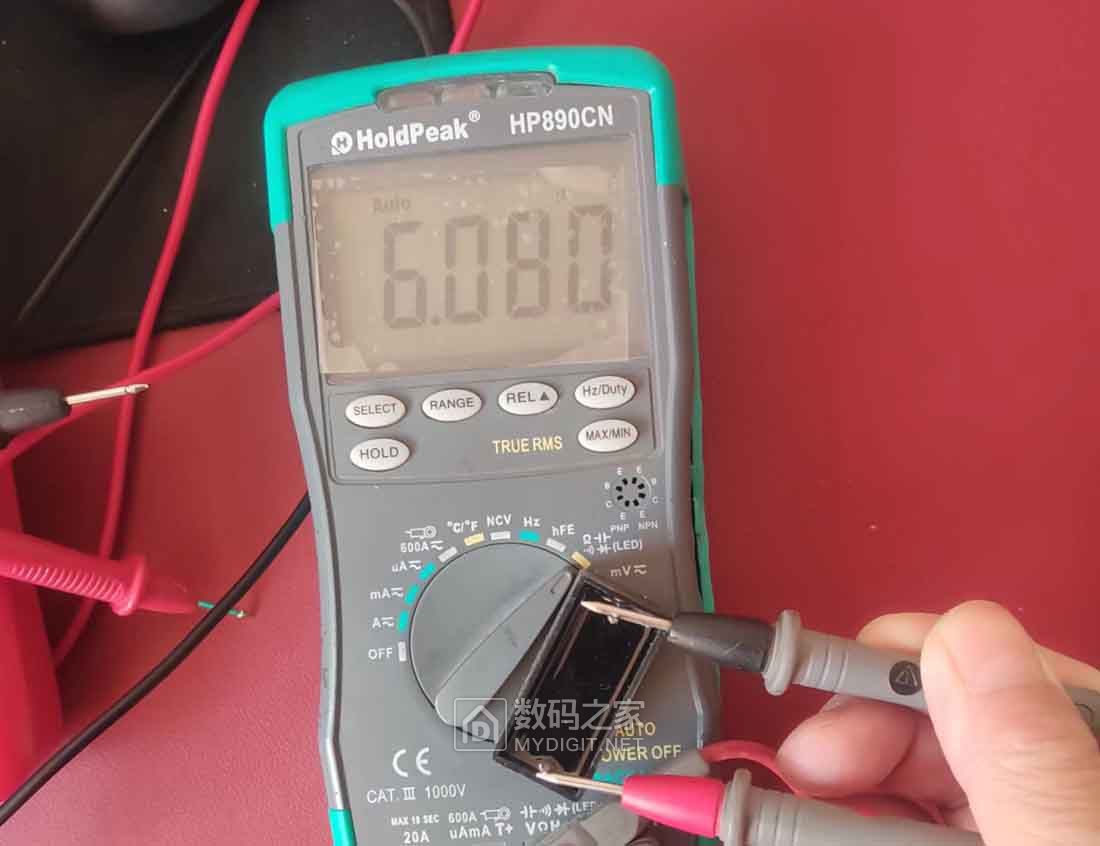

很多表136B,C等都能测电容。
大量的890表,便宜的华秋的HQ-891  890万用表 ,也能测。
比如电容内阻都小了,漏电了。是不是也能。
下面这个例子里,说,华普890CN表,判断失误。
拆解松下IH电饭煲SR-AC072-W,修复U10故障代码
https://www.mydigit.cn/forum.php ... &fromuid=575644
(出处: 数码之家)
11.用这个HP890N表检查,完全正常
(这个表和下边的136b+都是看了坛友们的评论买的,前一个便宜、功能全,后一个电容检测快捷,这次真是立大功了:))))

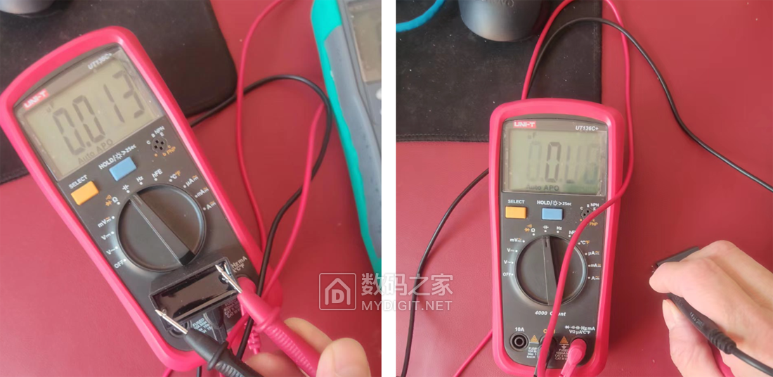

12.用136b+检测就是两个数字不断跳变,估计是内部短路了

发表于 4 小时前 | 显示全部楼层
万用表测电容这功能本来就是送的,用的是充电法估算,电容没坏基本能测测容量,测电容得上电桥,专业事情得专业设备
发表于 4 小时前 | 显示全部楼层
万用表测新的好电容可以用,判断老的估计坏的电容很容易误判
发表于 3 小时前 | 显示全部楼层
万用表可以测好的电容,有问题的电容还是电桥来测。

发表于 3 小时前 | 显示全部楼层
好像136+测这个容量左右的电容不断跳变,测不了是个BUG
 楼主| 发表于 13 分钟前 | 显示全部楼层
所以,UT136B,C还是挺牛的。
