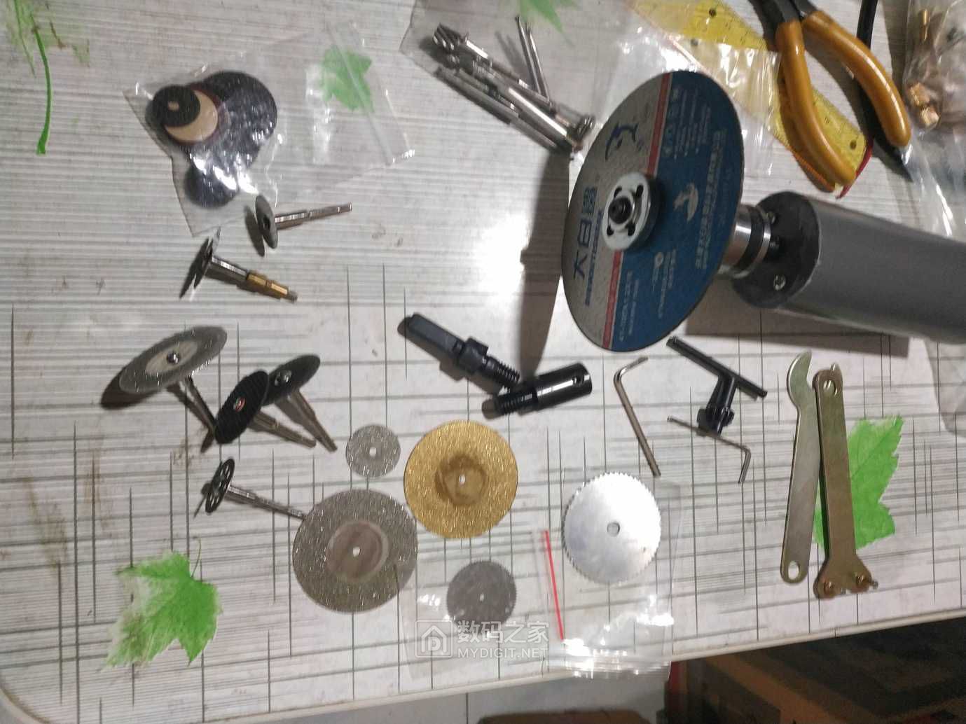

搞了3个晚上,累死了。

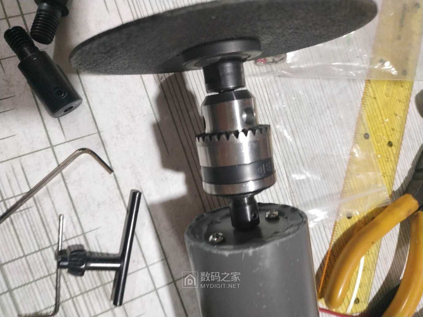

 楼主| 发表于 2023-4-6 10:13:34 来自手机浏览器 | 显示全部楼层
百里岛主 发表于 2023-4-3 09:18
以前做过这样的,太粗,手感太差,再者这种握持方向用大切割片很不安全,比角磨机更不安全,后来我就选择大 ...
你应该不会调速吧
发表于 2023-4-3 09:18:19 | 显示全部楼层
以前做过这样的,太粗,手感太差,再者这种握持方向用大切割片很不安全,比角磨机更不安全,后来我就选择大功率的3字头电机(汽车门窗或座椅用的)握着更舒服
 楼主| 发表于 2023-4-2 16:42:03 | 显示全部楼层
切割最有力。一定要调速的

 楼主| 发表于 2023-3-20 13:08:59 来自手机浏览器 | 显示全部楼层
比较重型,切割铁皮用

 楼主| 发表于 2022-12-21 17:16:20 | 显示全部楼层
王胡子1982 发表于 2022-12-21 08:57
我这可能是套管子时,电机外壳有变形,电机轴晃动,转子扫堂
同心度是连接杆决定的。
人家的大电钻就考虑到这些,一般用螺纹连接的
