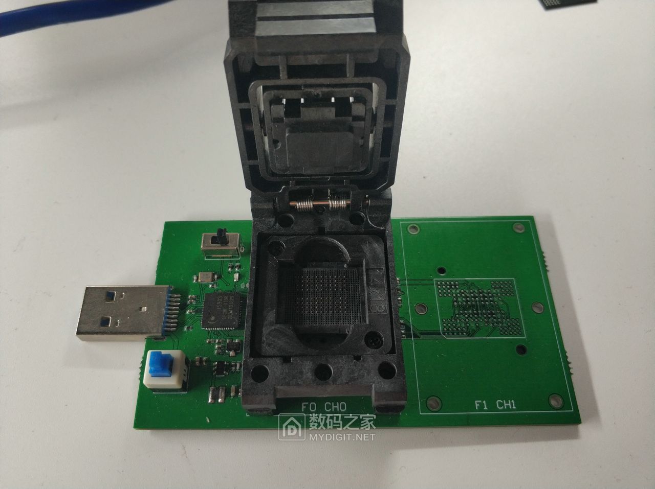

有段时间没有发帖了,最近老家盖房子比较忙,加上空闲时间玩储存类的玩着玩着越来越掉大坑,从刚开始拆手机字库买主控板,再到买闪存做,(基本上比较常见的都有了,一丢丢不知道干嘛),现在连测试架都搞了,继续往下掉就是玩SSD了,数起来花了有大千把了,玩玩,继续玩哈哈,这测试架到手看看,150大洋入手,这个能支持较新的闪存,基本能满足我大部分的需求,要接近通杀还得需有安国,邦芯的,它能支持较老的闪存,先凑合用,平时有闪存避免不了用到这个,省去每次测试都要焊焊拆拆,接下来看看!

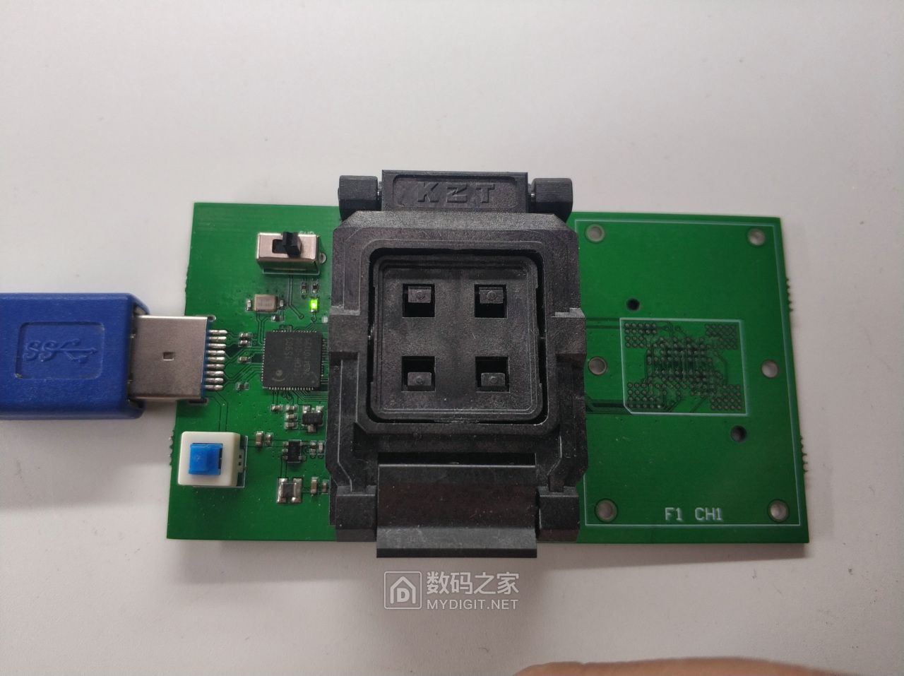

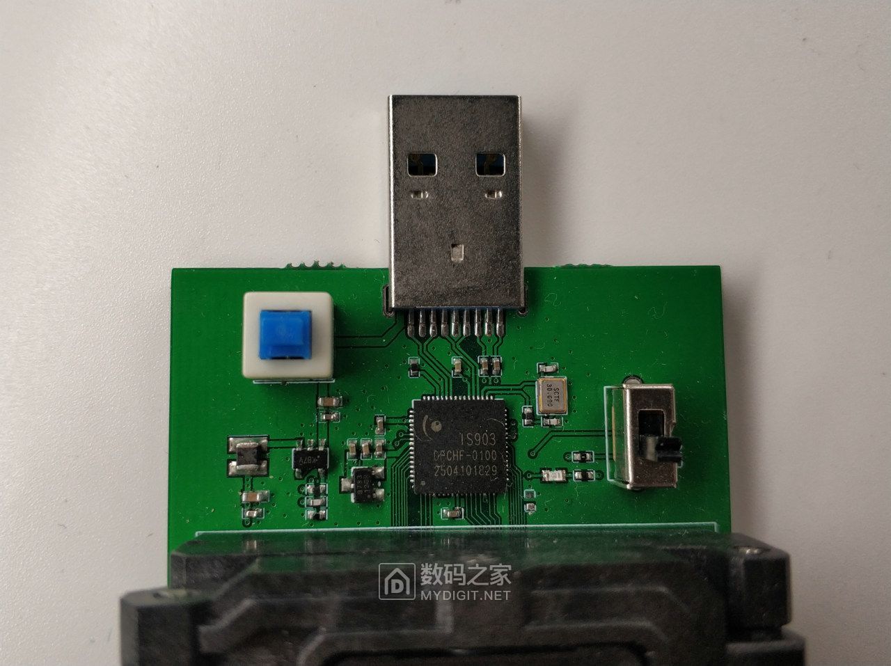

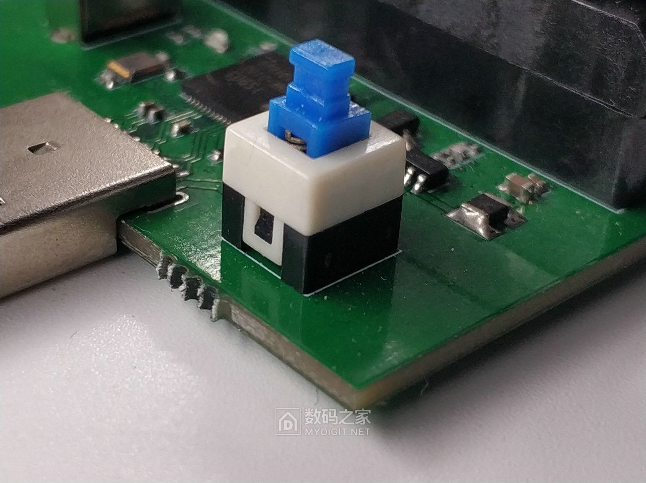

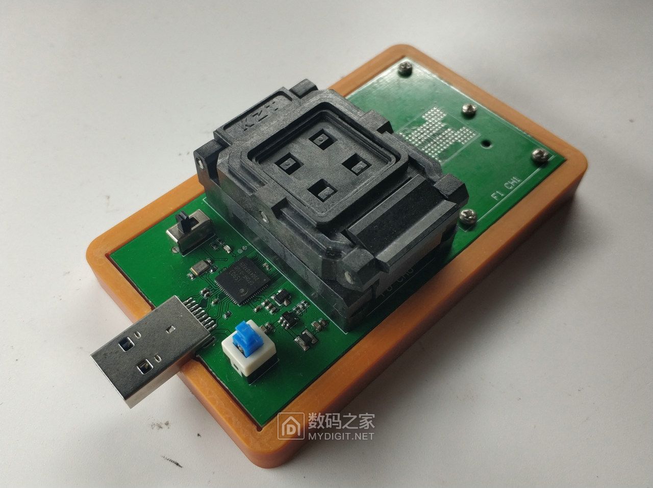

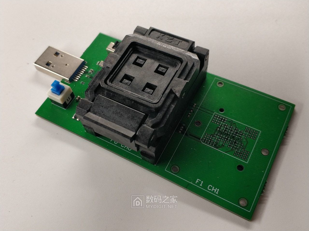

侧面

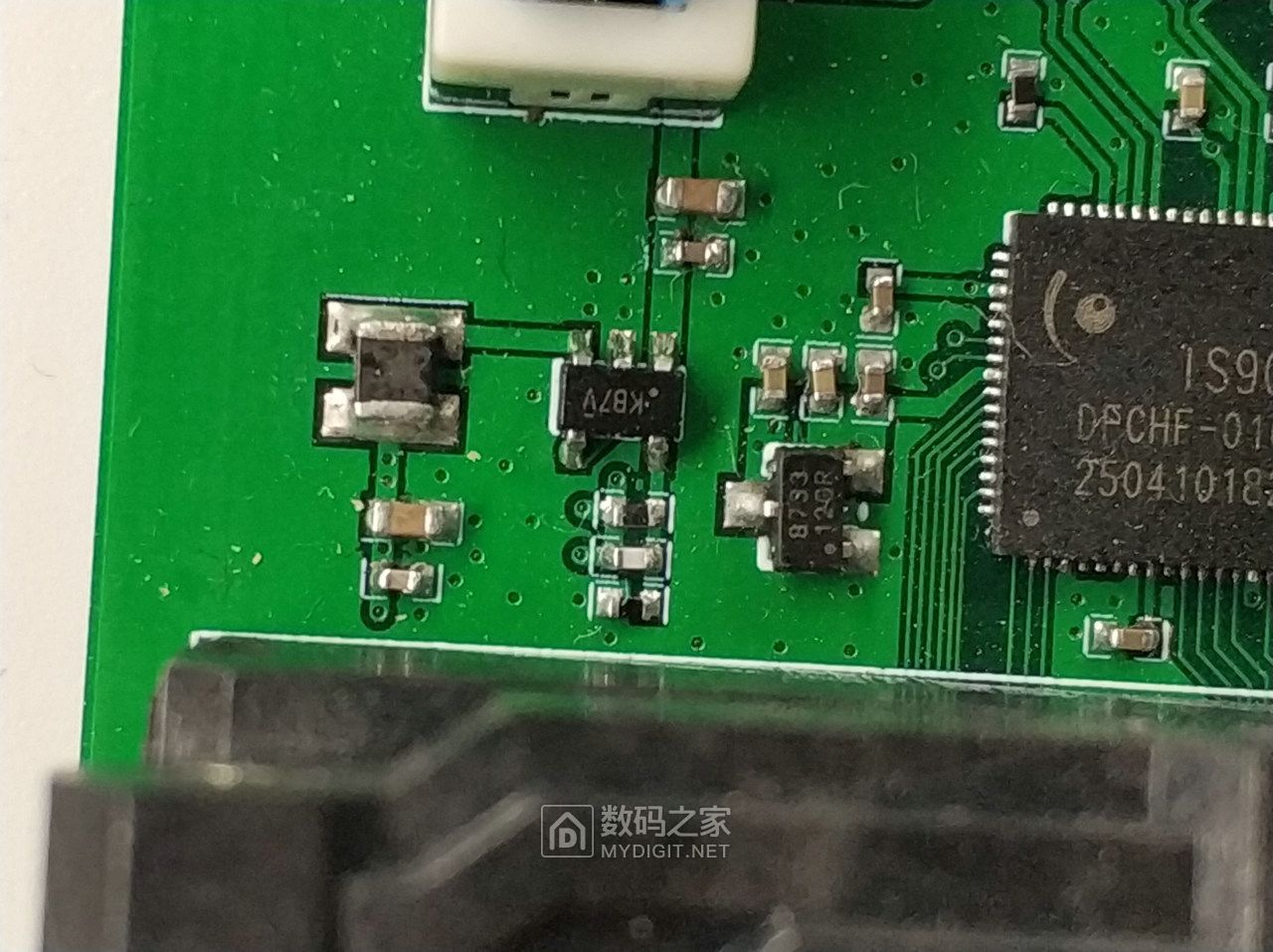

前段元件部分

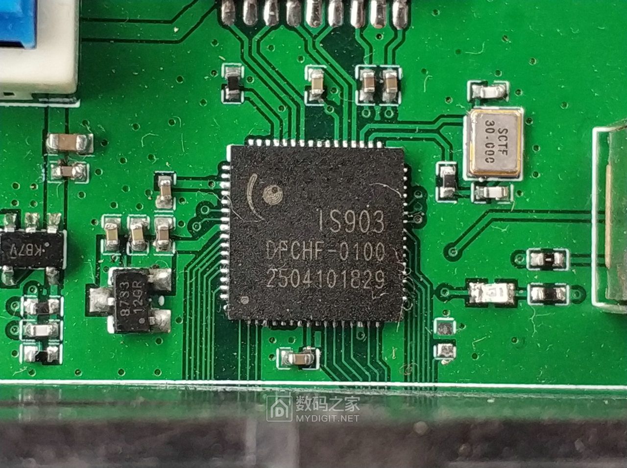

银灿IS903主控
测试架断电开关

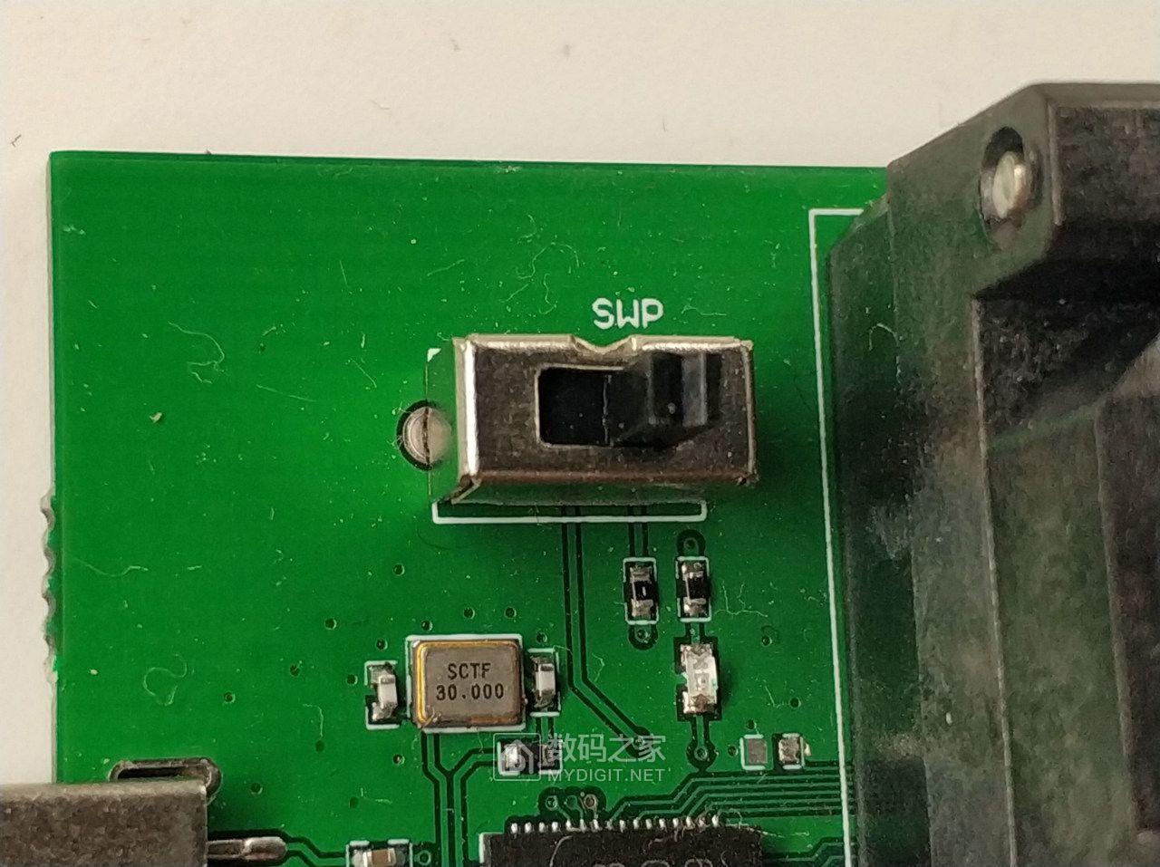

SWP写保护开关

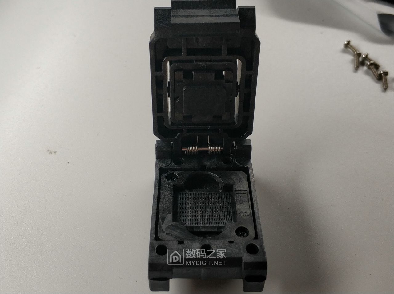

翻开,里面能塞BGA152(14*18),兼容132(12*18),就是要换里面的定位框

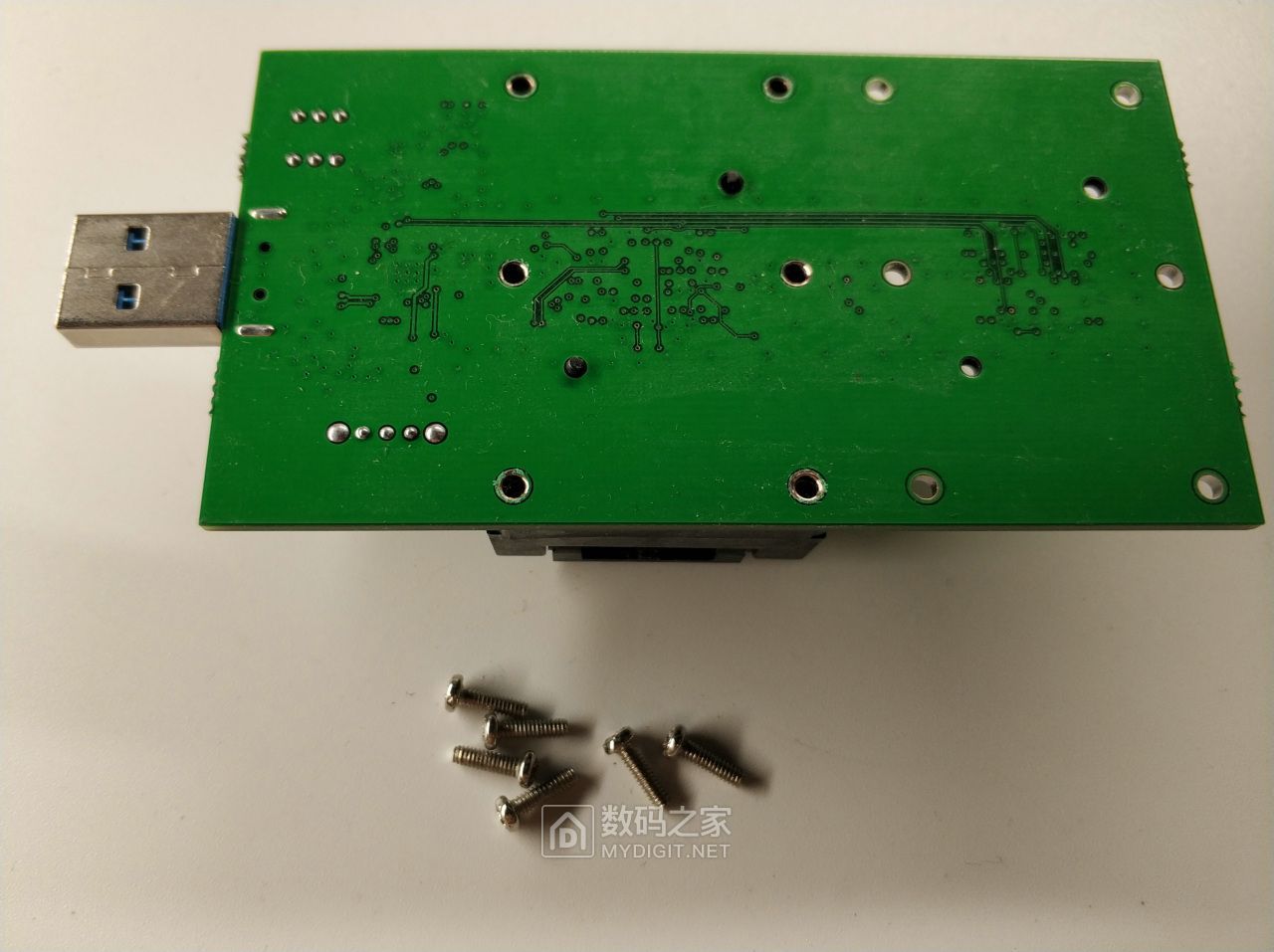

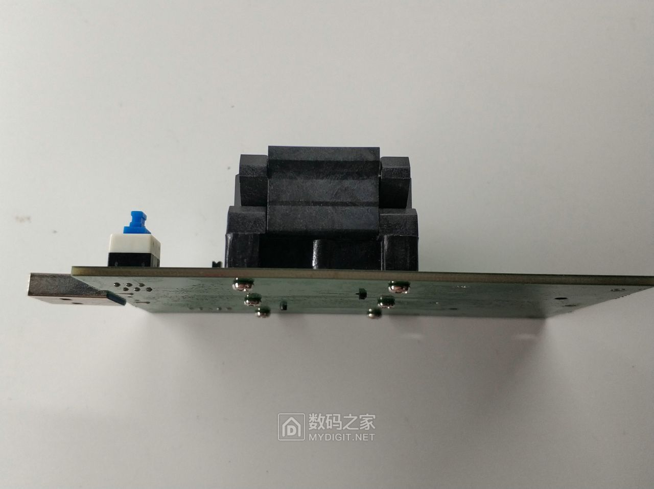

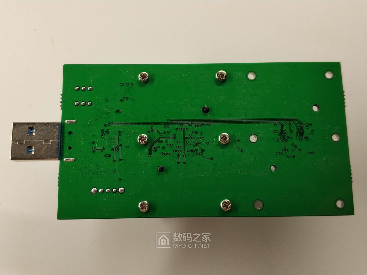

背面没啥东东

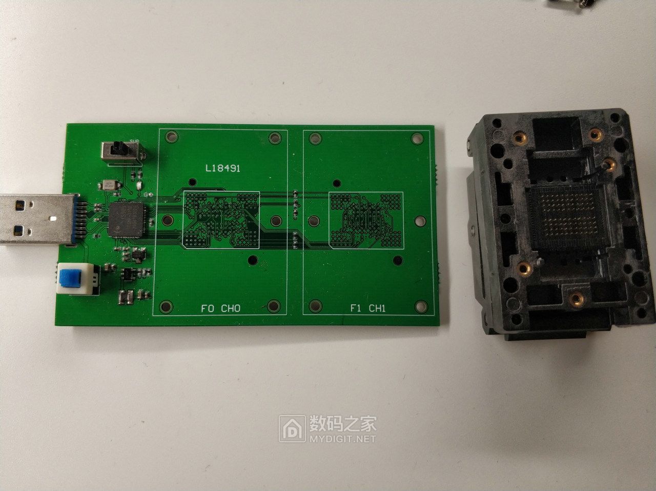

拆掉四螺丝

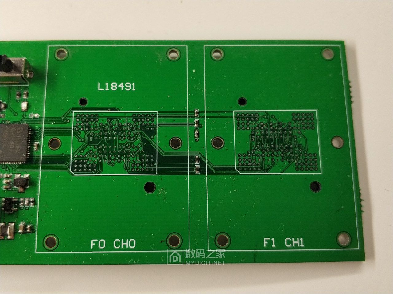

测试架和主控板分离

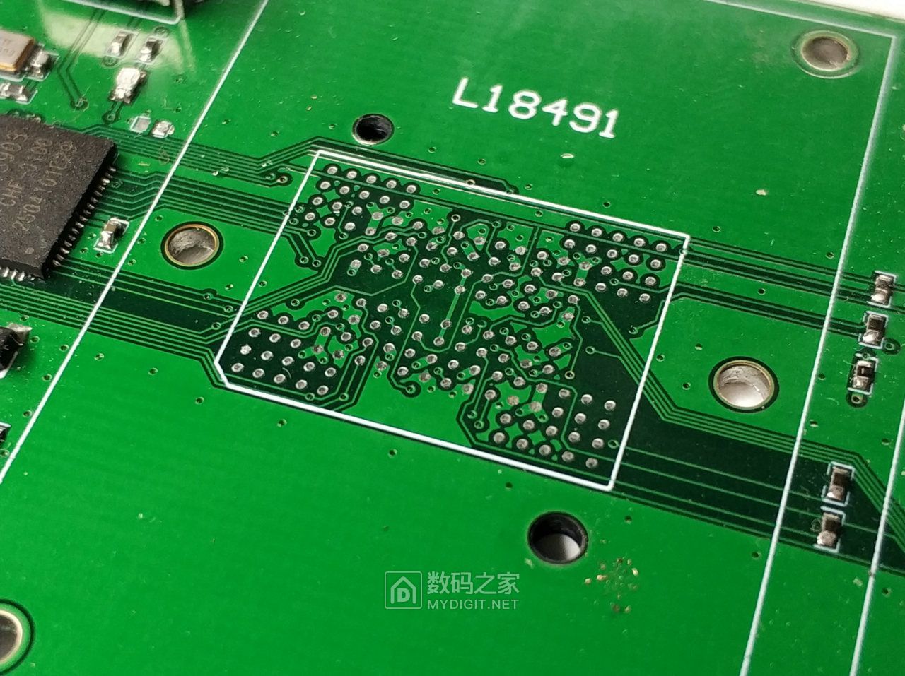

板上两位152焊盘位

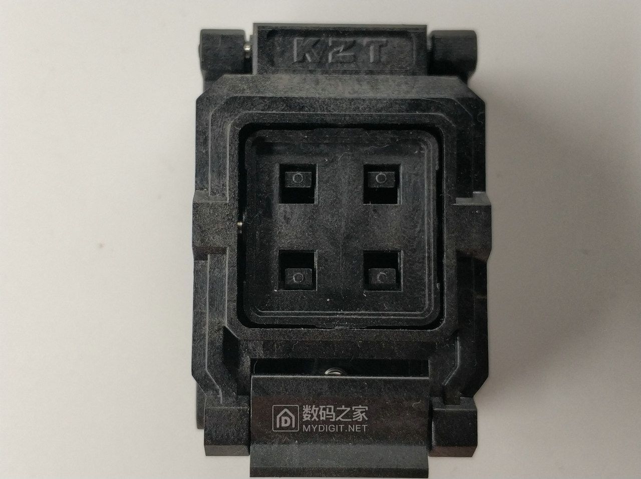

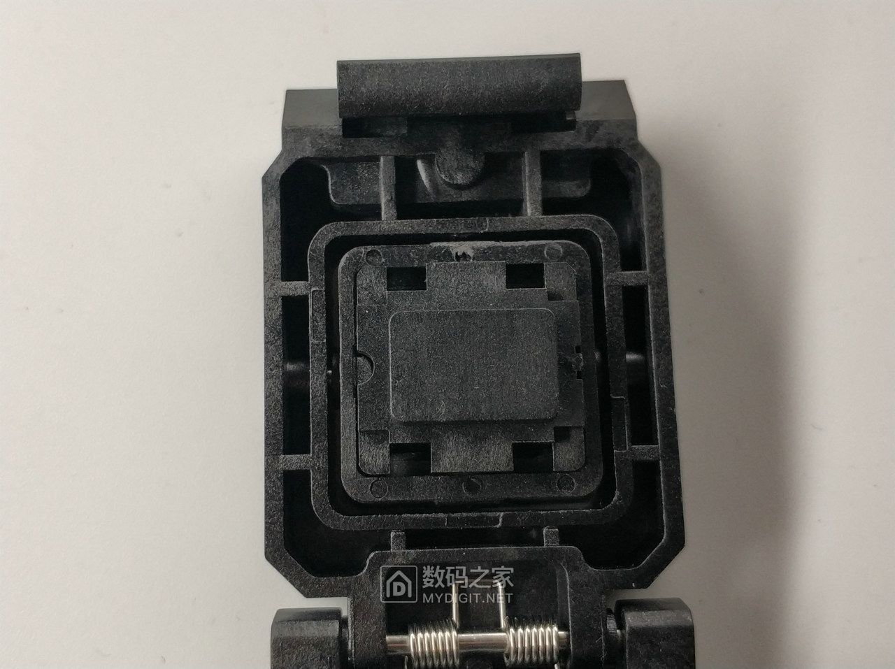

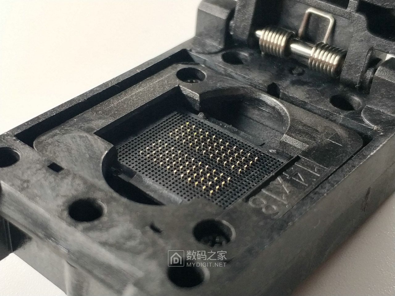

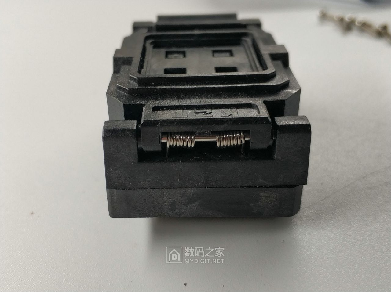

凯智通测试座,虽说一般,能用就行

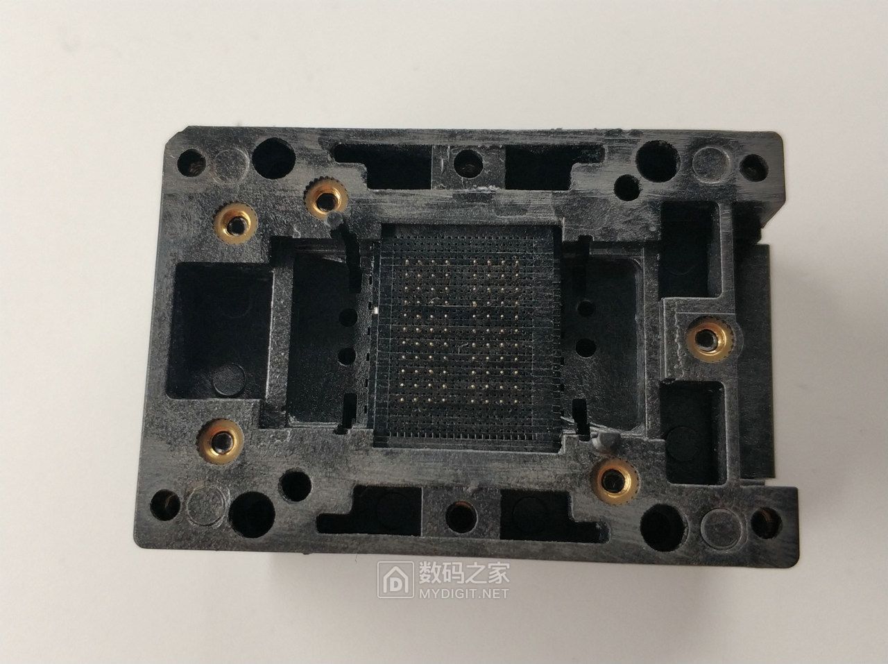

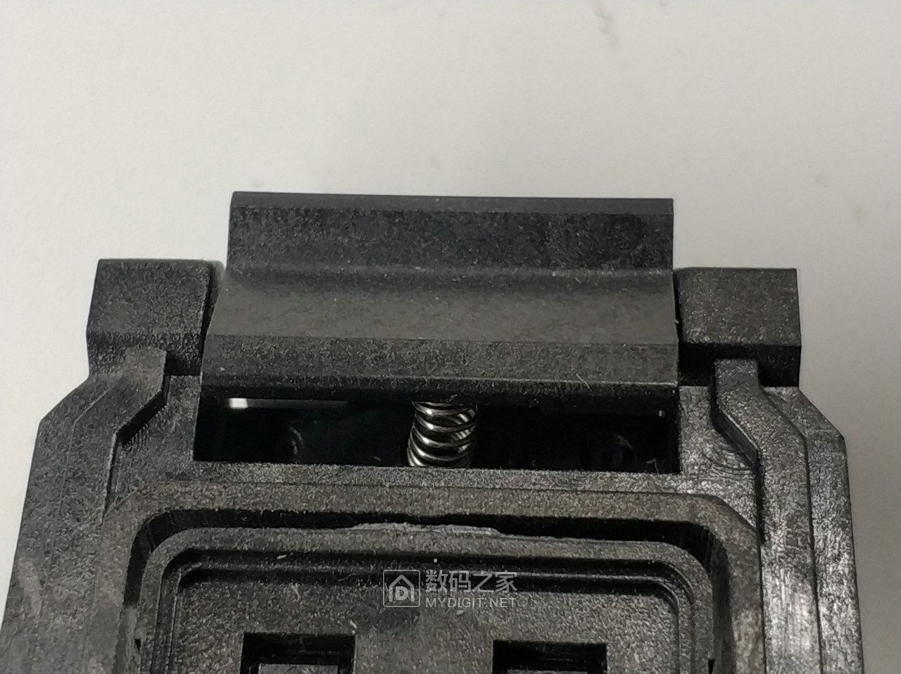

测试座弹簧卡扣开关

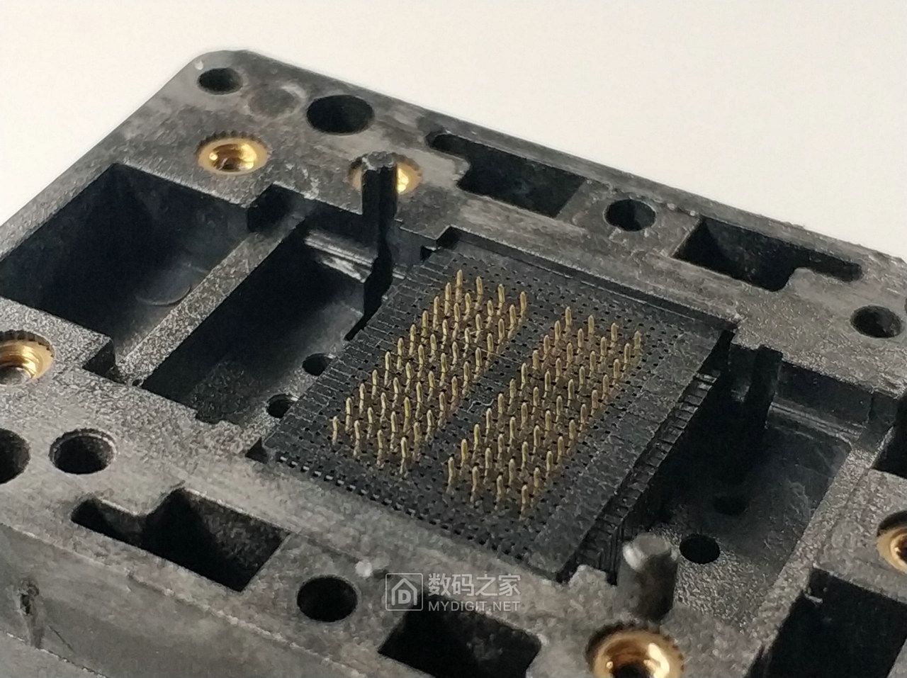

内部接触探针
背面跟顶部对称的探针

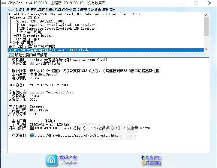

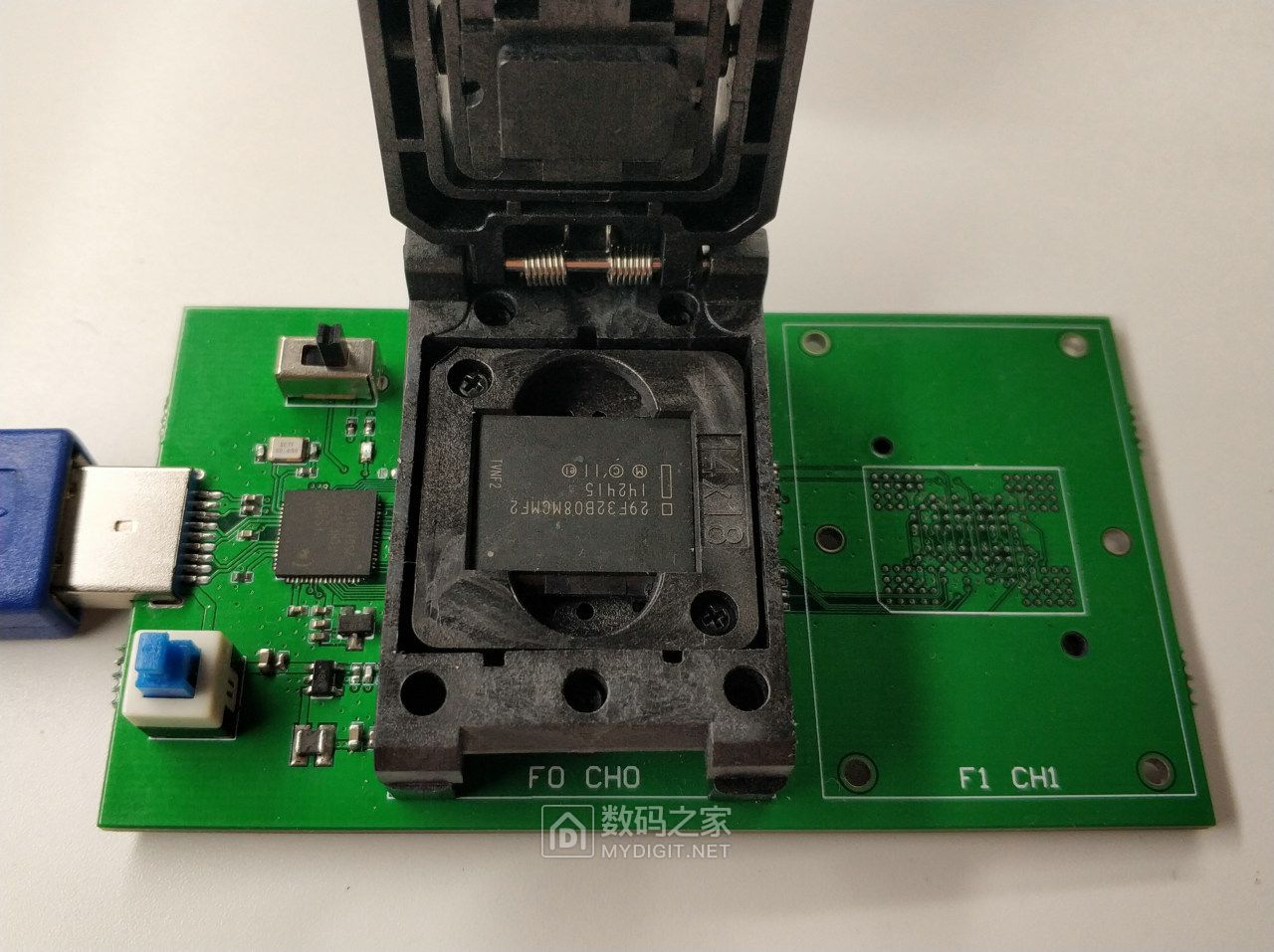

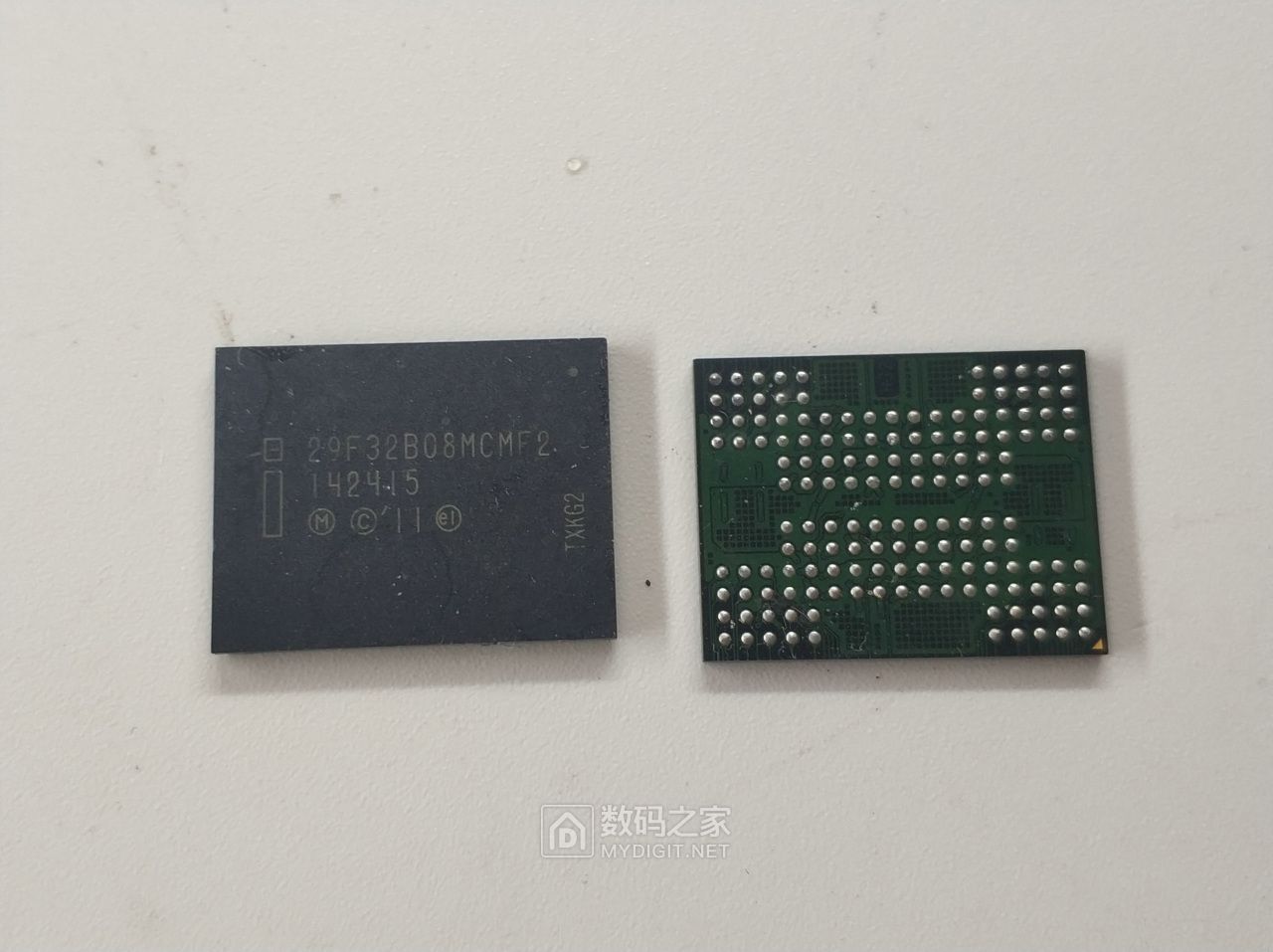

随便找两片2ce的测看看
上座子,第一脚芯片圆点对应主控板斜角的方向
接电脑

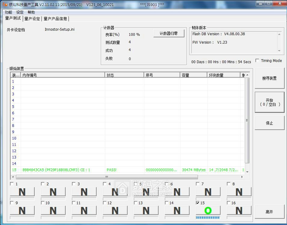

芯片精灵只能检测个大概,变成双通道1ce了

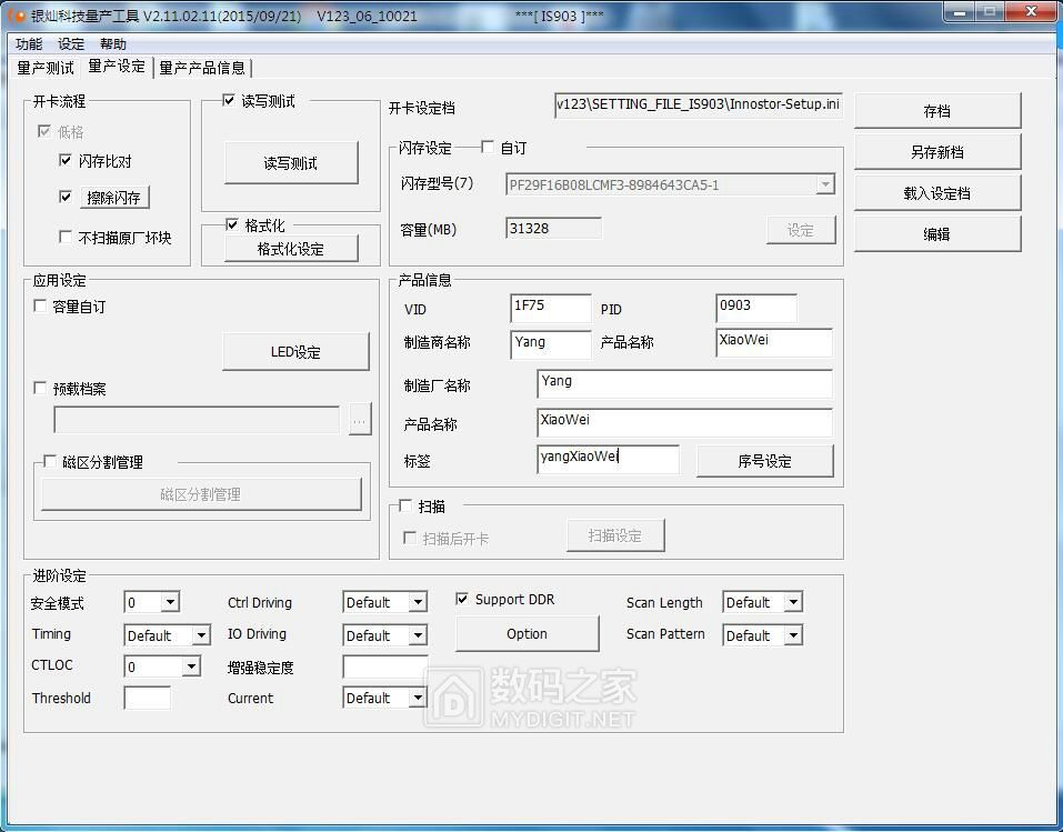

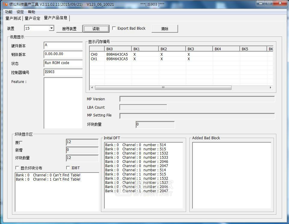

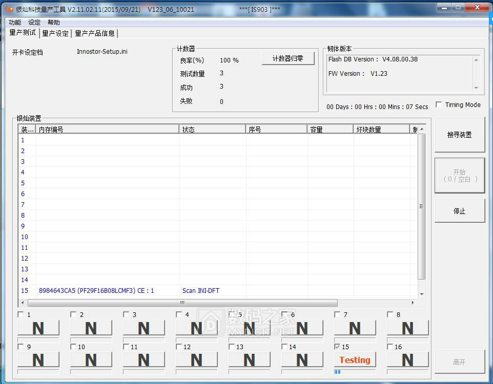

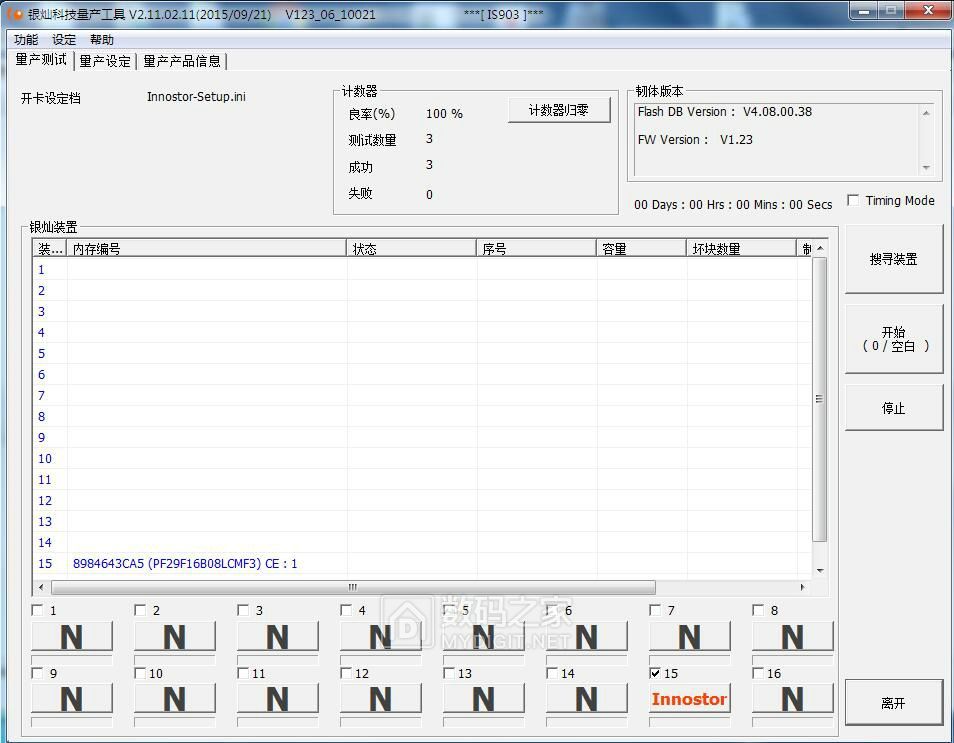

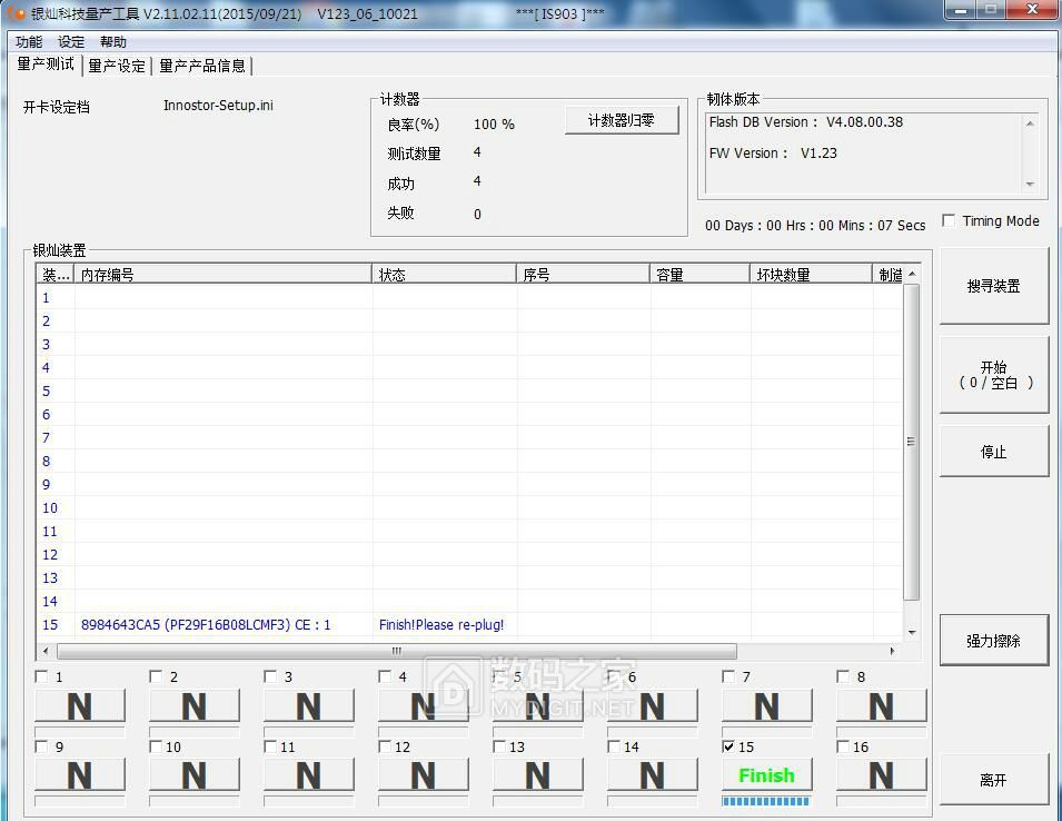

打开903量产软件,点击右边搜寻装置检测芯片
检测到后按电脑F9快捷键调出擦除按钮,然后点强力擦除清空闪存
原厂坏块不多12个

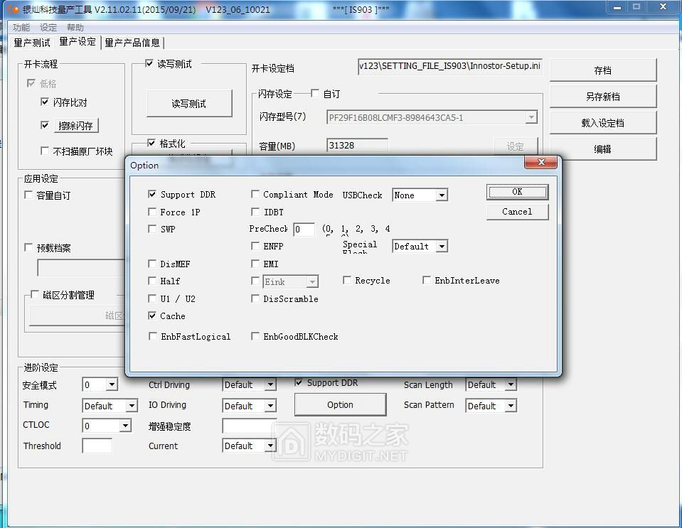

进入量产设置,点右键编辑,密码IS0024,进入设置
DDR设置这里有SWP写保护选项,量产的时候根据需求注意一下就可以了,设置完之后点右边的保存
返回量产界面,点击右边的开始,即是开卡
量产成功后底部会显示一个大的绿色O字样,表示量产,开卡成功

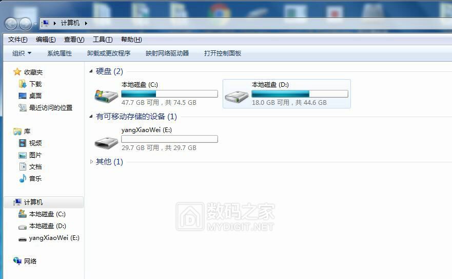

进入盘符信息可以看到了

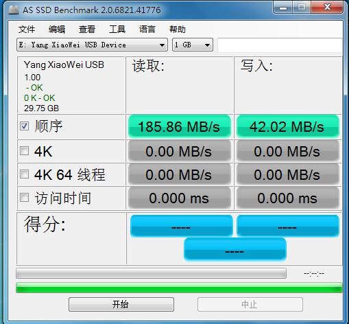

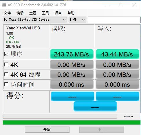

win7下读写测速,毕竟2CE单贴,这速度凑合,适合多贴做SSD
win10下读写速度,读取明显会快点

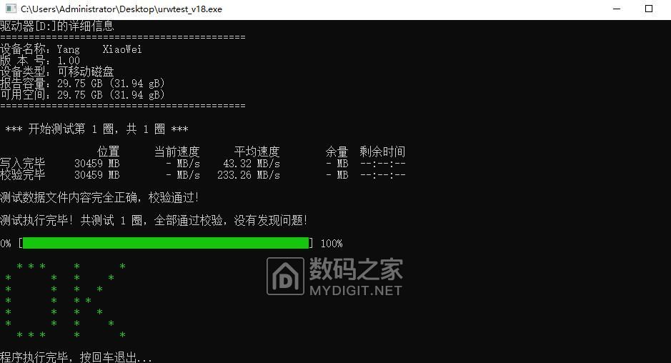

跑圈效验测试通过
最后做个外壳给它安个家

发表于 2019-5-12 21:25:46 | 显示全部楼层
这个板子不好,没有电压跳线,最好买个带1.8V电压跳线的板子
参与人数 1家元 +2 收起 理由
杨小伟 + 2 嗯,是有必要,现在1.8v的片子暂时还没用到.

 楼主| 发表于 2019-5-12 21:15:21 | 显示全部楼层
sternmd 发表于 2019-5-12 21:07
能覆盖多少机型的闪存?
这个问题没法回答,先查表,不行再测试,再不支持无力回天,只能换别的架子
