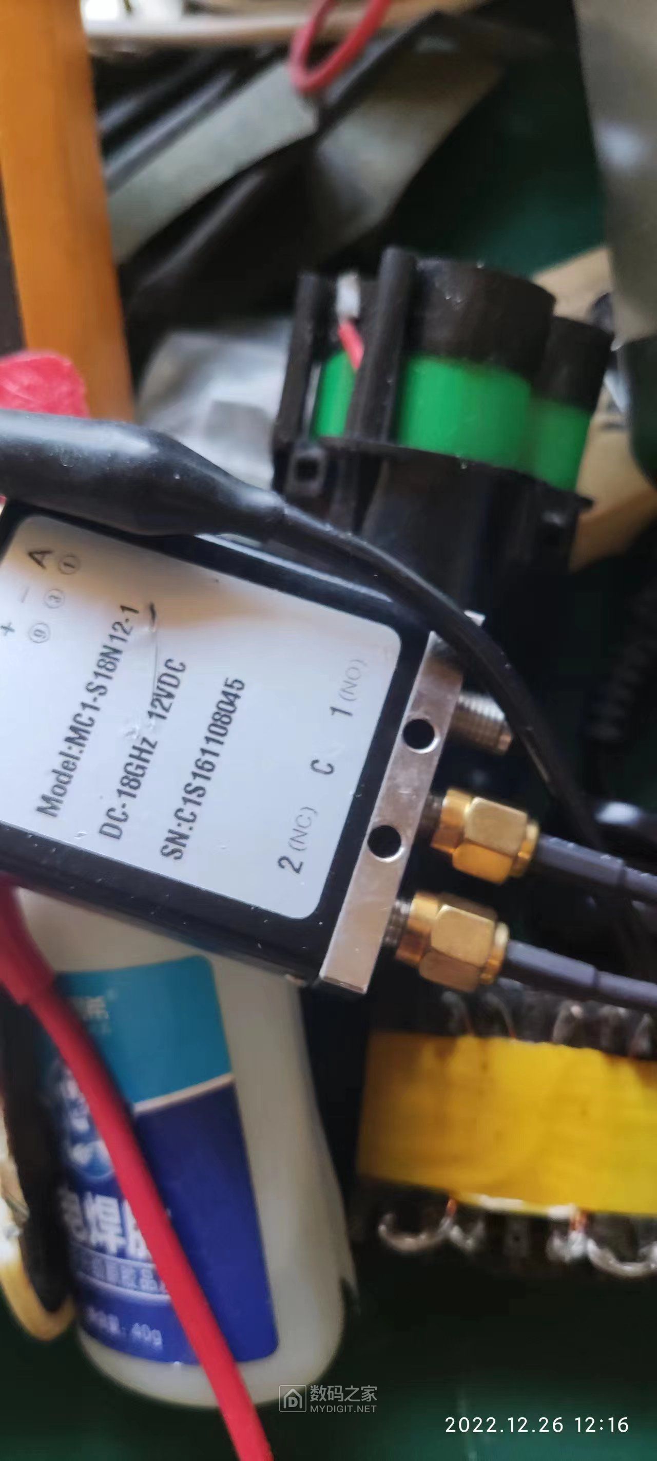

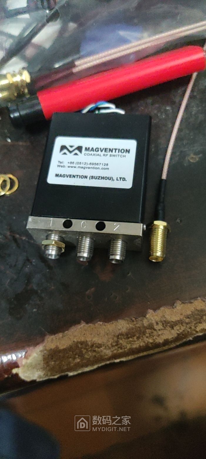

玩无线电经常会遇到只有一根天线,而设备却很多。很多时候想切换其他设备时,需拧下原来设备的天线,接到新设备上使用。工作量不大,但老切换两台设备的话,也是挺麻烦的。所以天线切换器就应运而生。
成品的天切结构非常简单,就是把地线都接起来,信号线用一根簧片左右拨动进行切换。虽然如此简单,但价格却不便宜。品牌的卖6xx,一般的也要3xx-4xx。
前几天羊了,没事刷某鱼,发现一样好东西。同轴开关。这是一个通过电磁铁动作进行高频信号切换的器件。全新的价格也不便宜,但是拆机的却非常便宜,不到100。而且大厂的工艺,动作快,损耗小,隔离度高,于是萌生了用它来制作天切的想法,供大伙参考,顺便帮忙参谋。

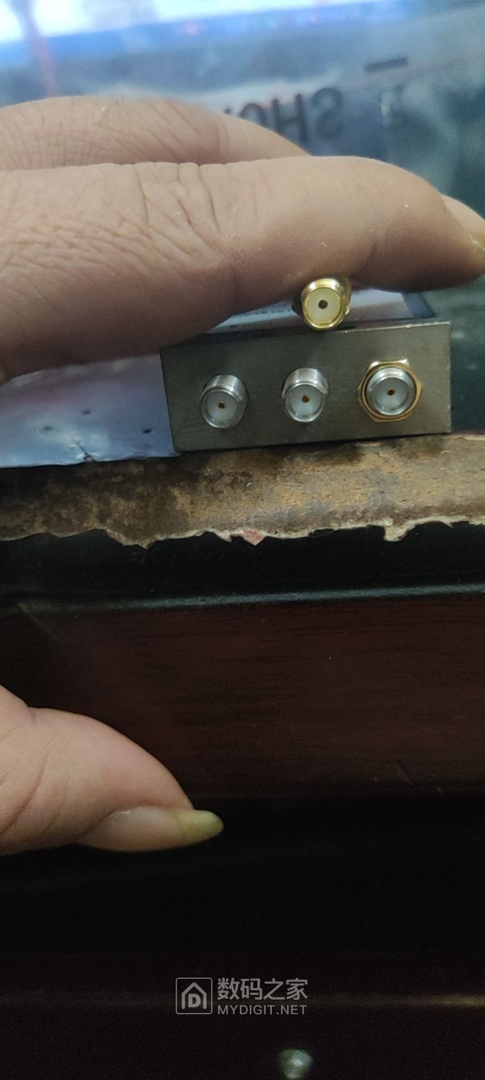

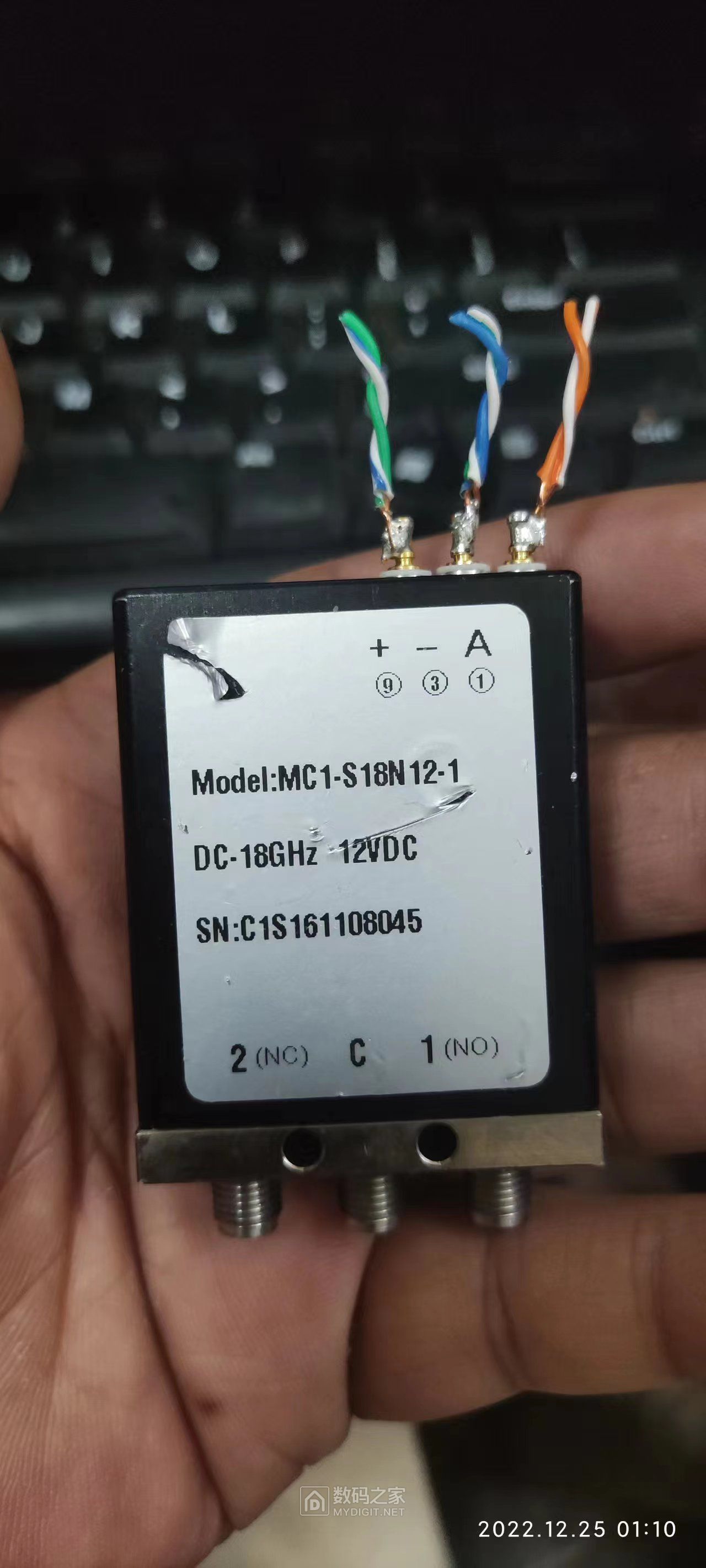

同轴开关有三个SMA口,C口接天线,2(NC)口是常闭口,接常用电台。1(NO)口是常开口,接备用电台。
开关顶部有三个接线柱,分别是+、-、A,是控制电路接口

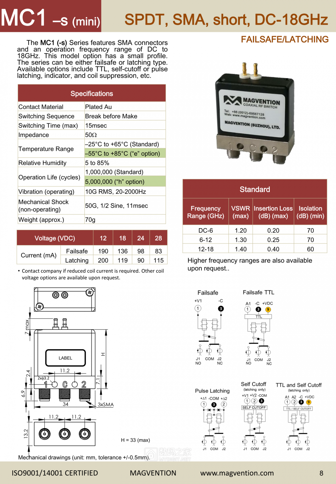

于是到厂家官网找资料
按照厂家的资料,本开关的控制电路应该是TTL的
做个最简单的控制电路
看看这样行吧?

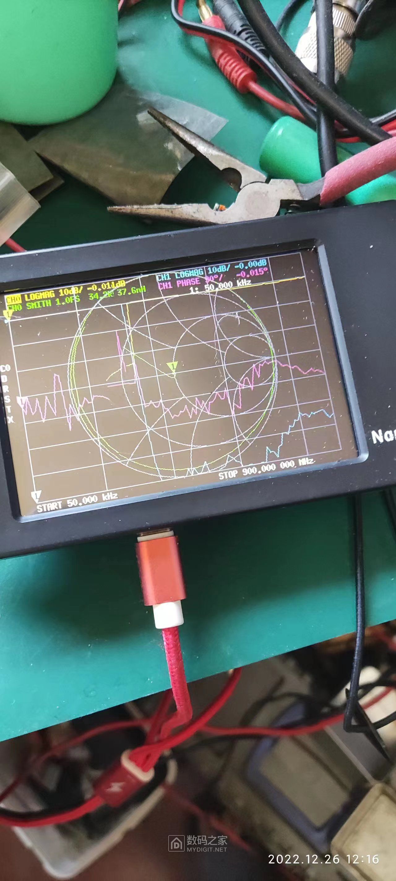

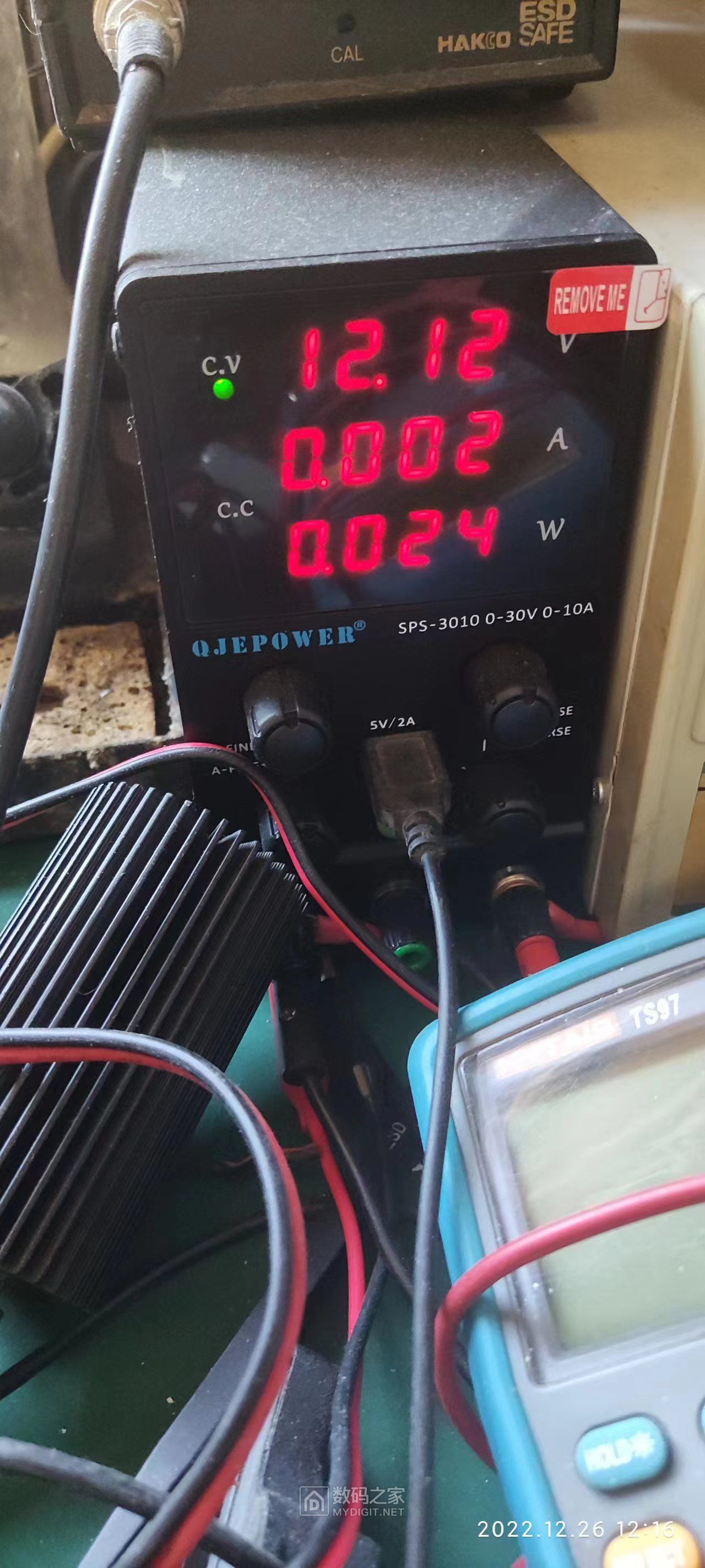

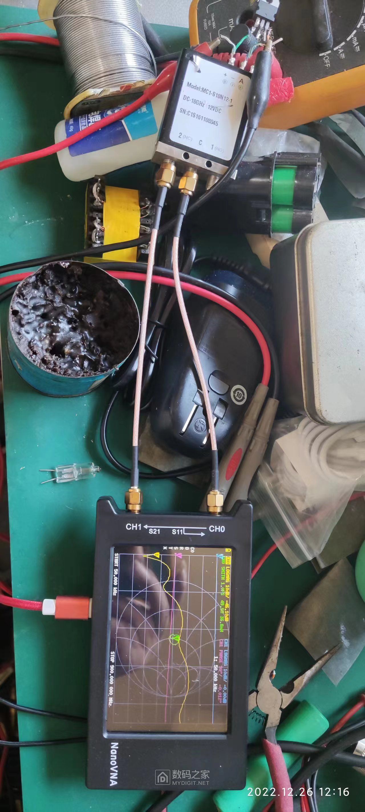

效果测试,接C口和NC常闭口,切换前静态电流2ma

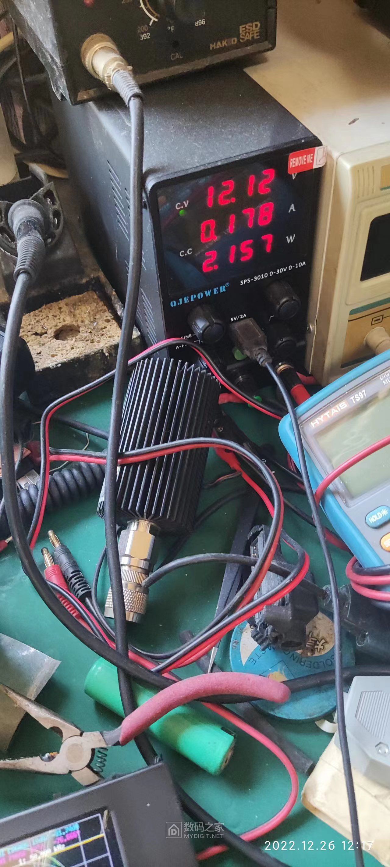

切换时,吸合电流178ma

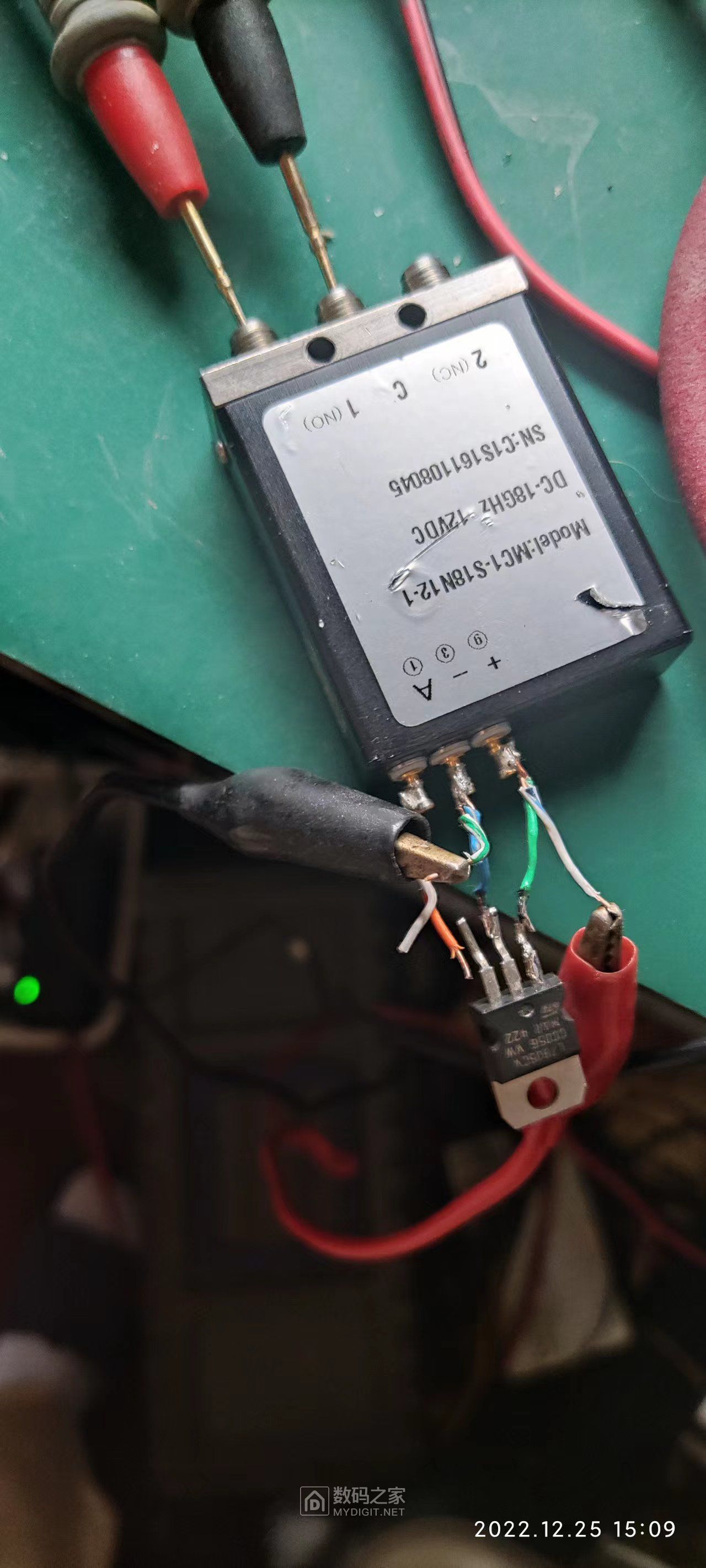

按照设想搭建电路,切换成功。正负两端加12v电压,A端只要给+5v就能保持切换。A端电压消失,恢复并保持原来状态。因此只需要在A端与+5v用开关控制就可以了,A端对地电路可有可无。
