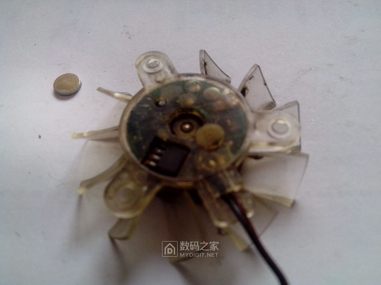

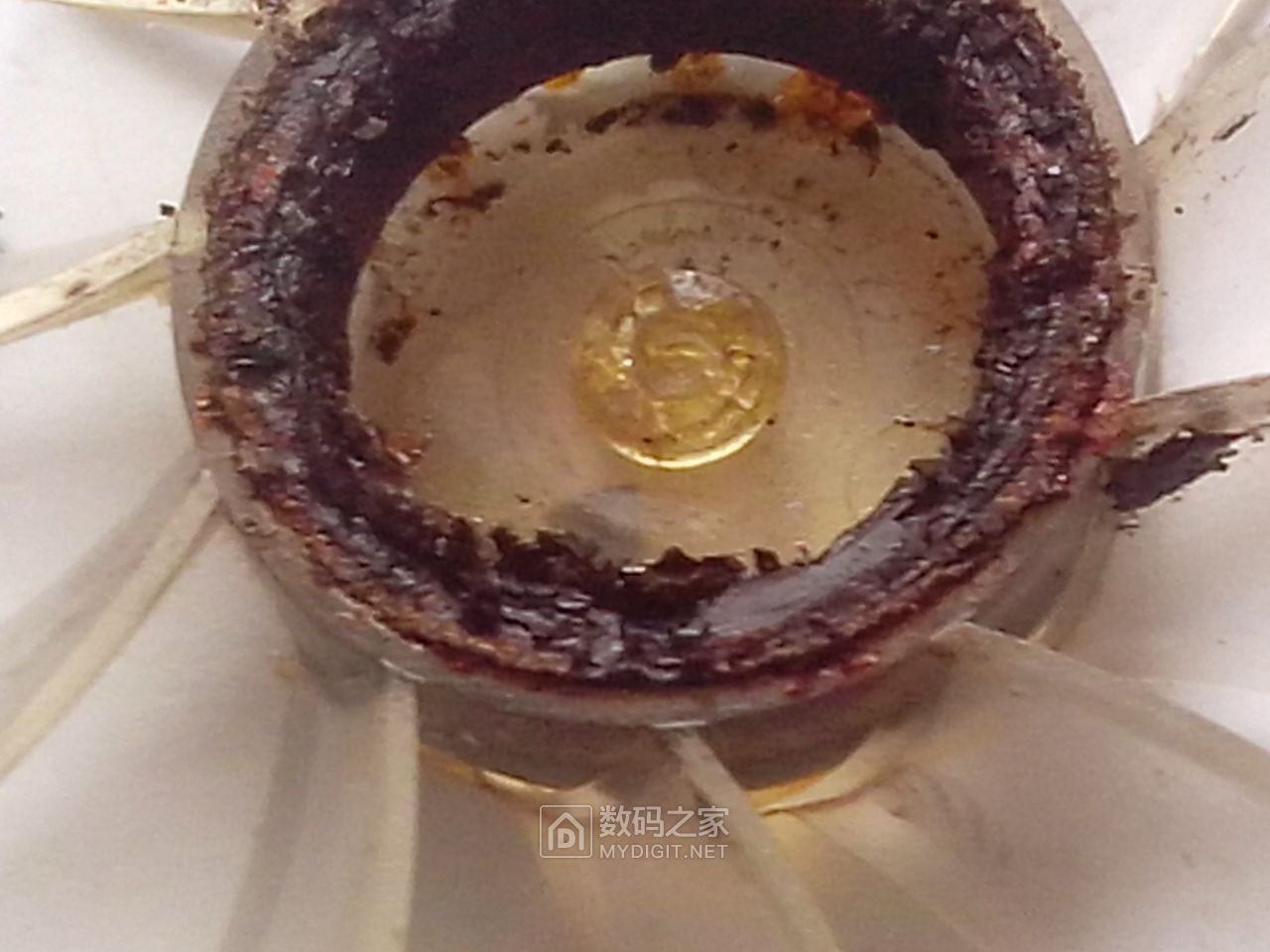

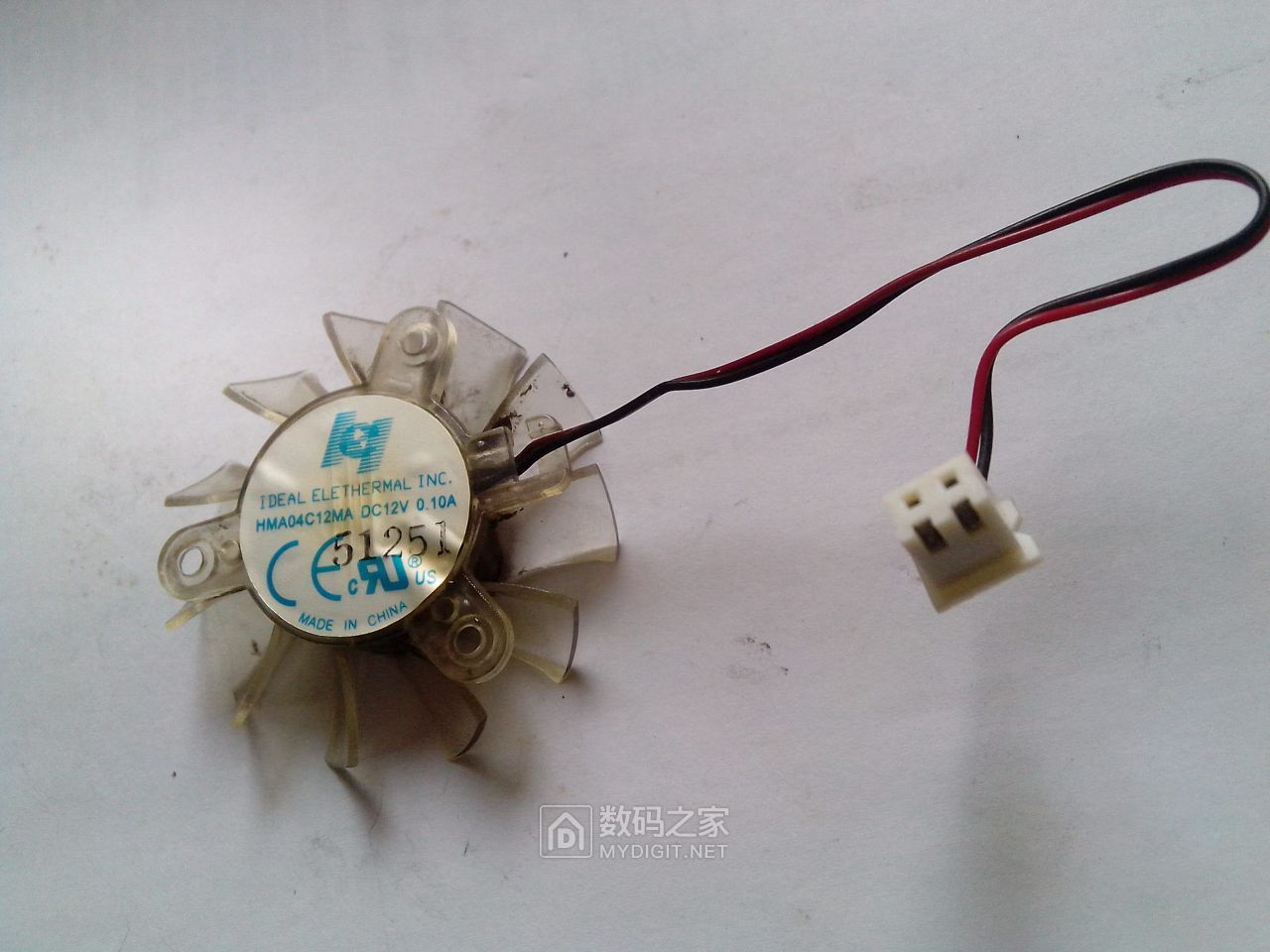

显卡上的,锈死了
商标
正面撕掉贴纸
背面撕掉贴纸
放大
暴力拆

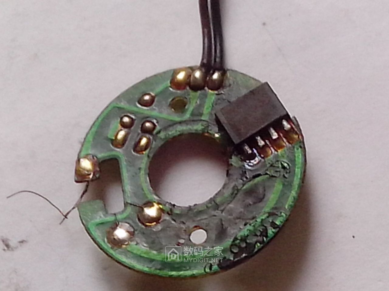

就这一个器件解决问题了
其他元件一概没有

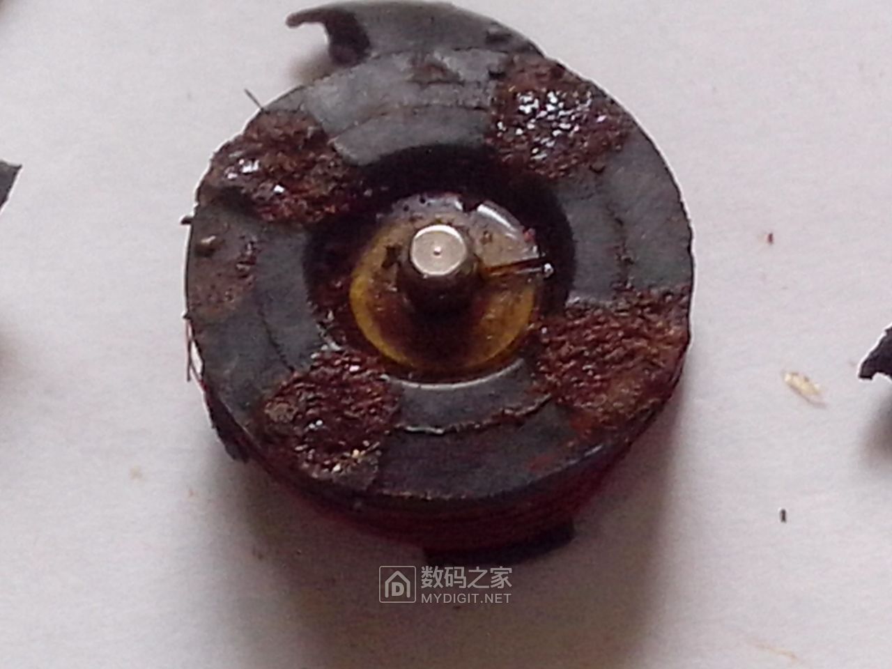

线圈时圆形的
估计是一个圆盘线圈,有四个磁极,这是怎么个驱动方式呢?
另一面,锈的看不清了
外磁环

四脚芯片里集成的东东多呢!
无刷原理:反正就是由四脚芯片内部的霍尔传感器获取到定磁的方位然后输入相应的电流给相对应的线圈产生反作用力···如此循环··就产生了一个旋转的磁场,风扇就不停的转了!用自己的话说出~大意如此!

有点像建准4厘米小风扇的磁悬浮电机,其实是微风扇极爪电机的缩小版。

这个线圈应该是定子,磁铁才是转子吧。好像是根据转子的磁场变换,在其前面才生一个异性磁场,后边有一个同性磁场

发表于 2019-5-15 09:01:46 | 显示全部楼层
霍尔器件监测磁场方向,然后交换电流。定子线圈电流产生磁场一直与转子磁铁不同,形成磁矩带动转子旋转。。。大概是这么个意思,不管你听懂没有,反正我表达能力就这么多了。
