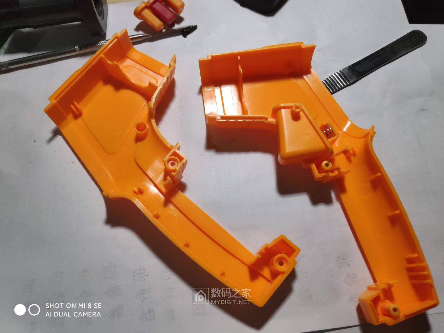

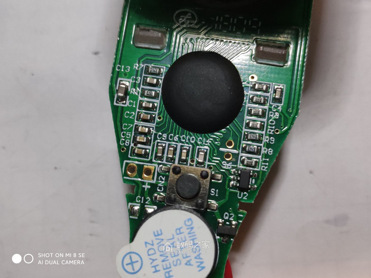

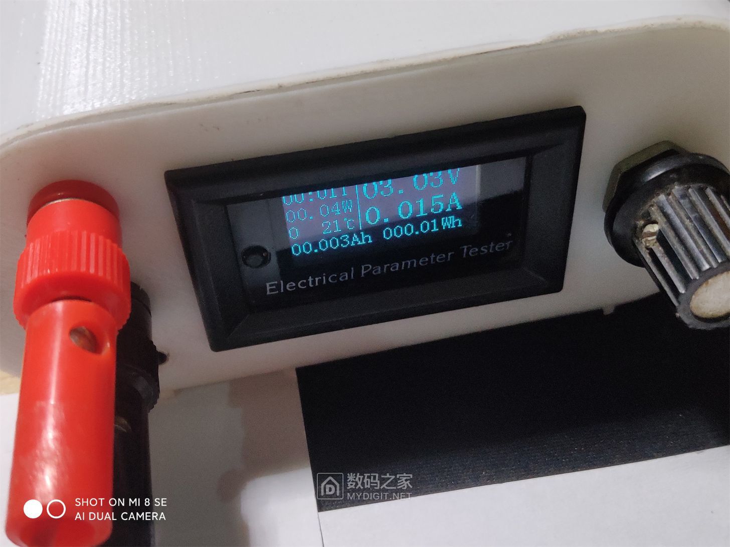

而手持测温枪在使用过程中发现很容易将电池损坏????一个星期连坏两组5号电池?

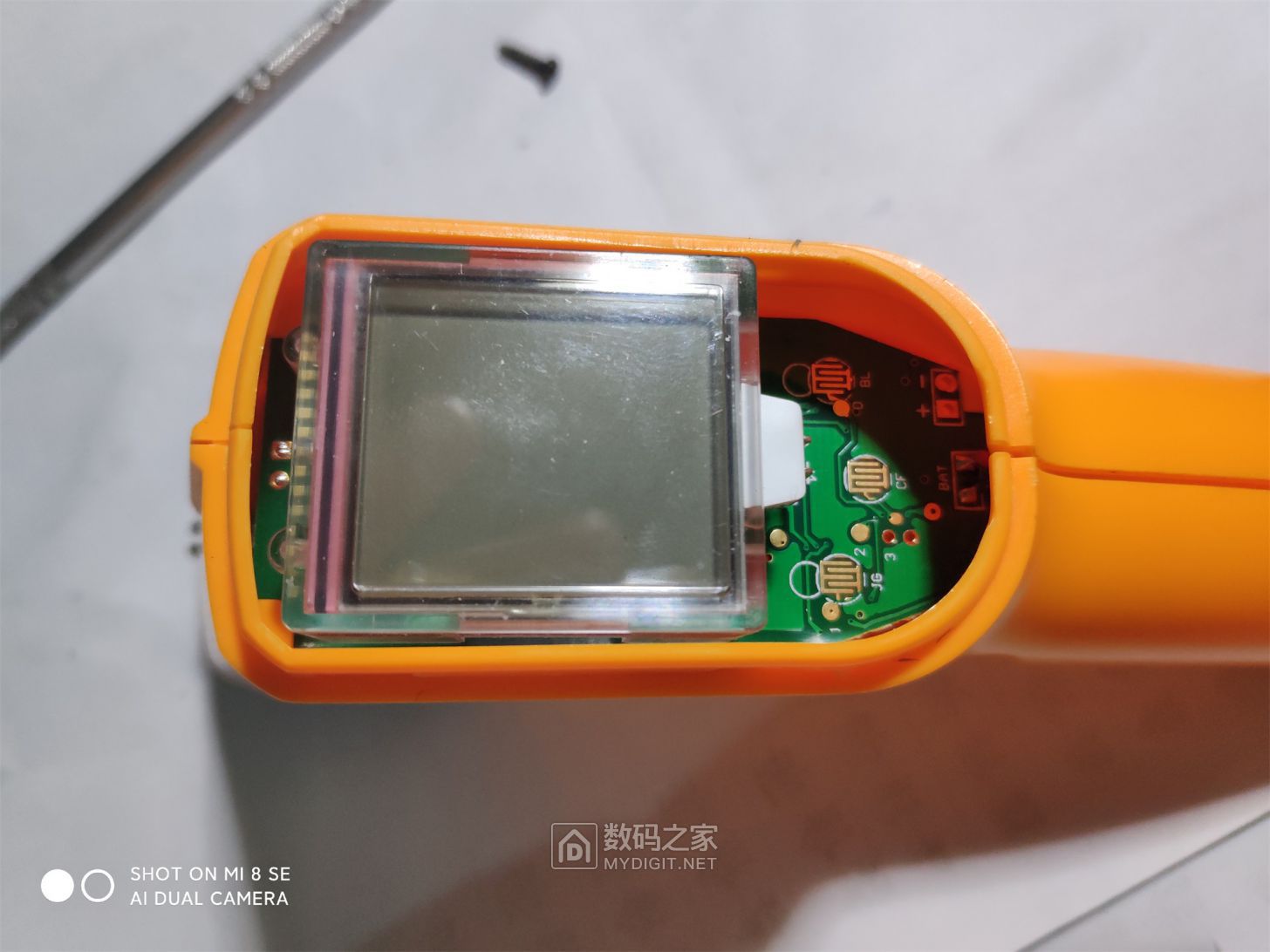

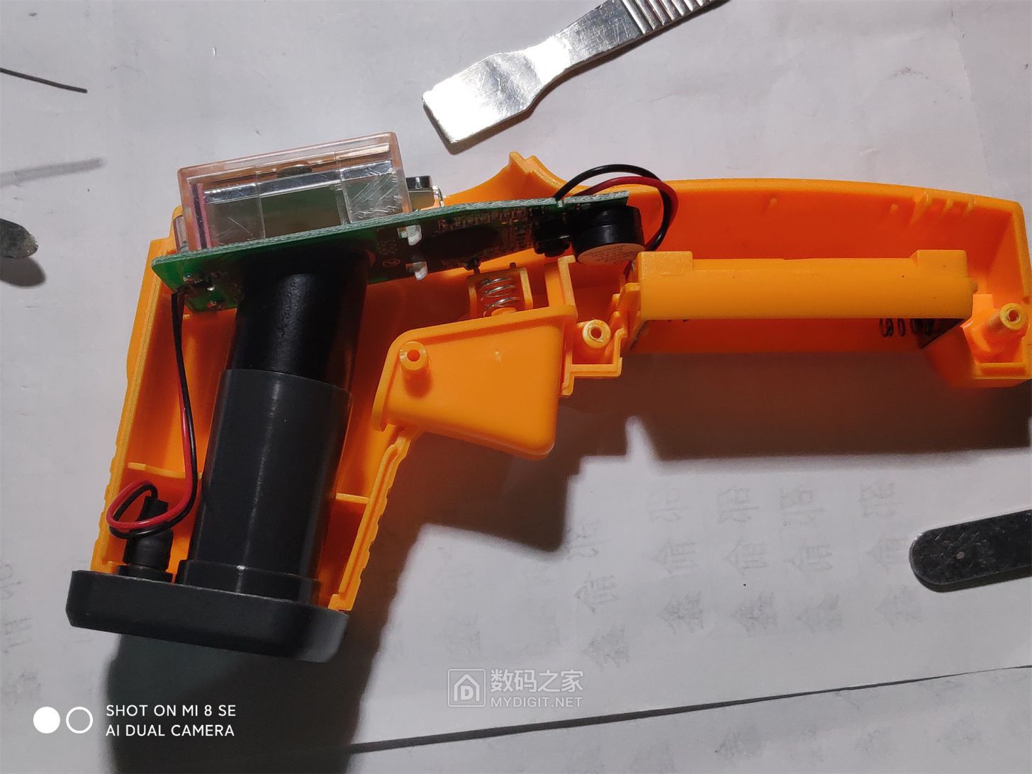

遂拆开看看什么问题

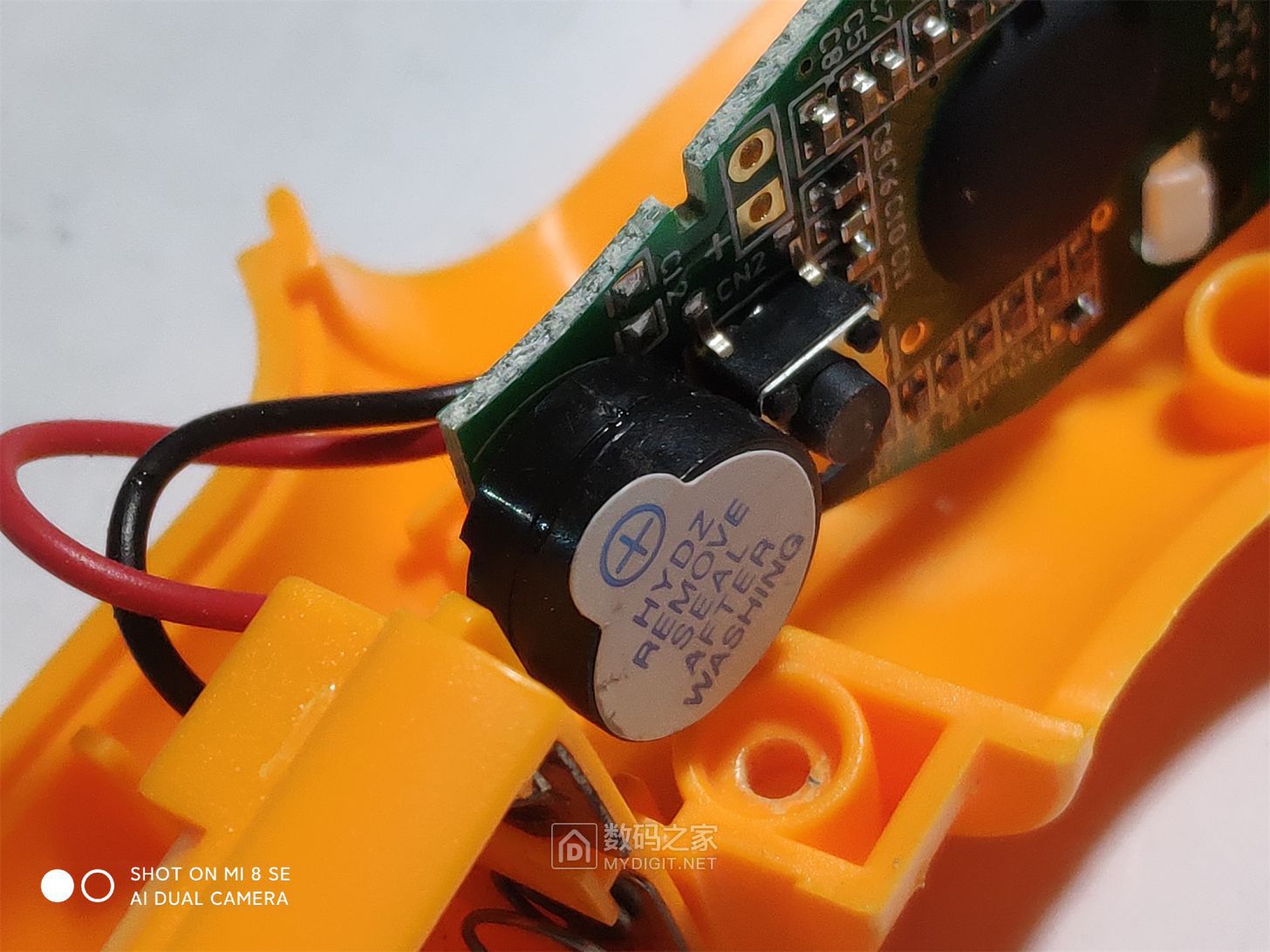

牛屎相当之圆,蜂鸣器上贴纸是出厂就没撕??也好,减少噪音

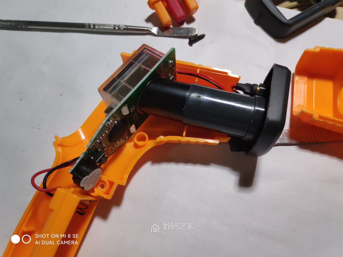

正面很简单

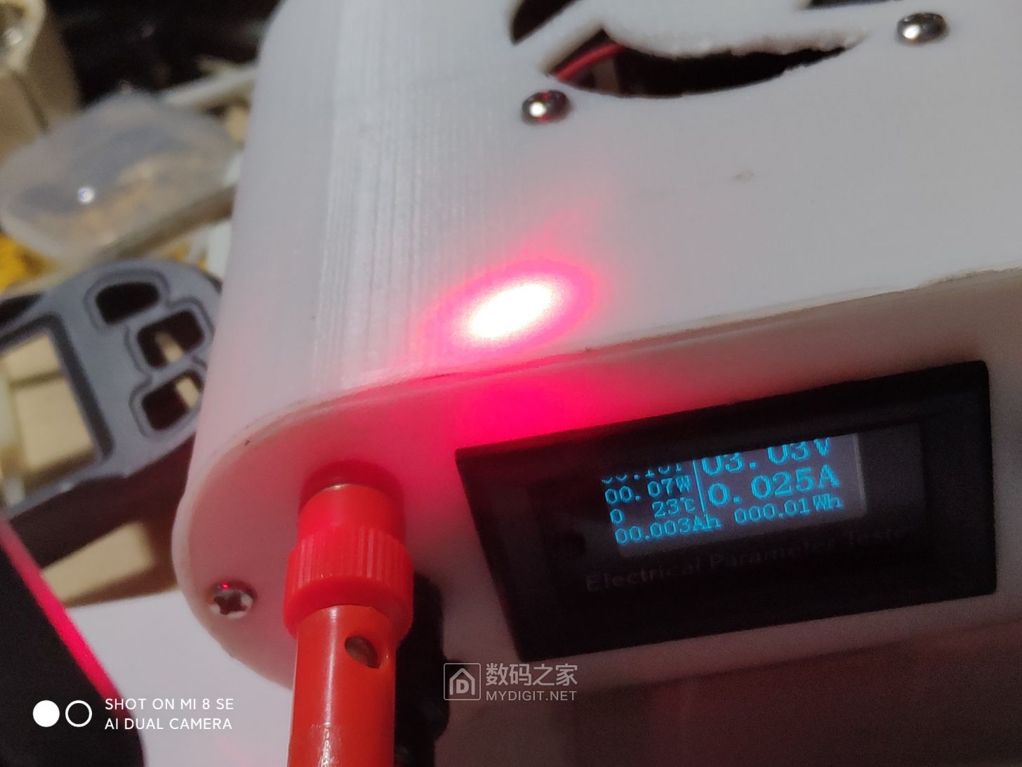

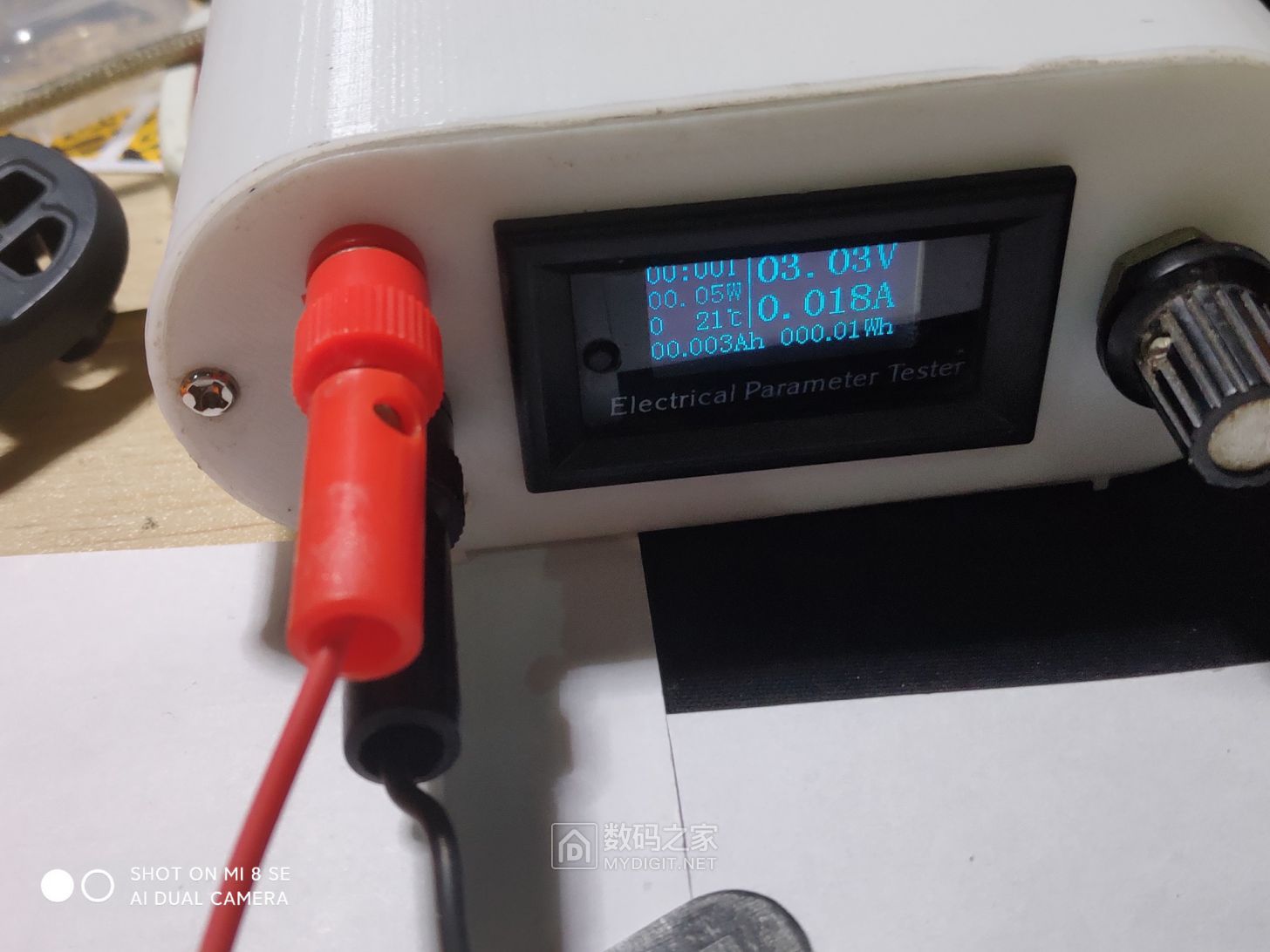

可调电源测试通电就0.015a电流。。背景灯+镭射激光灯也才0.018a电流。。这待机非常不正常啊

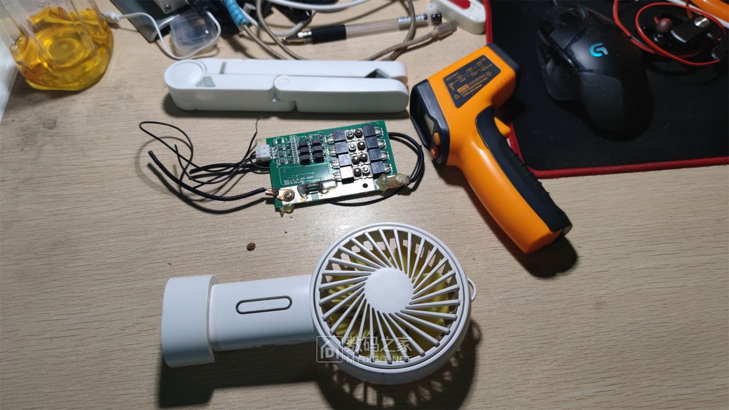

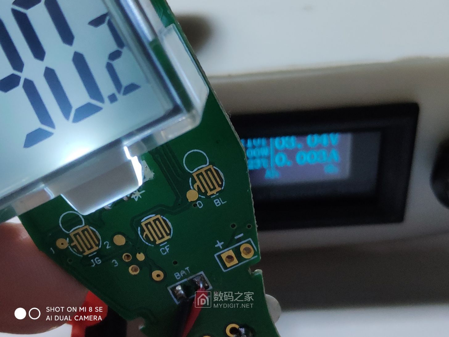

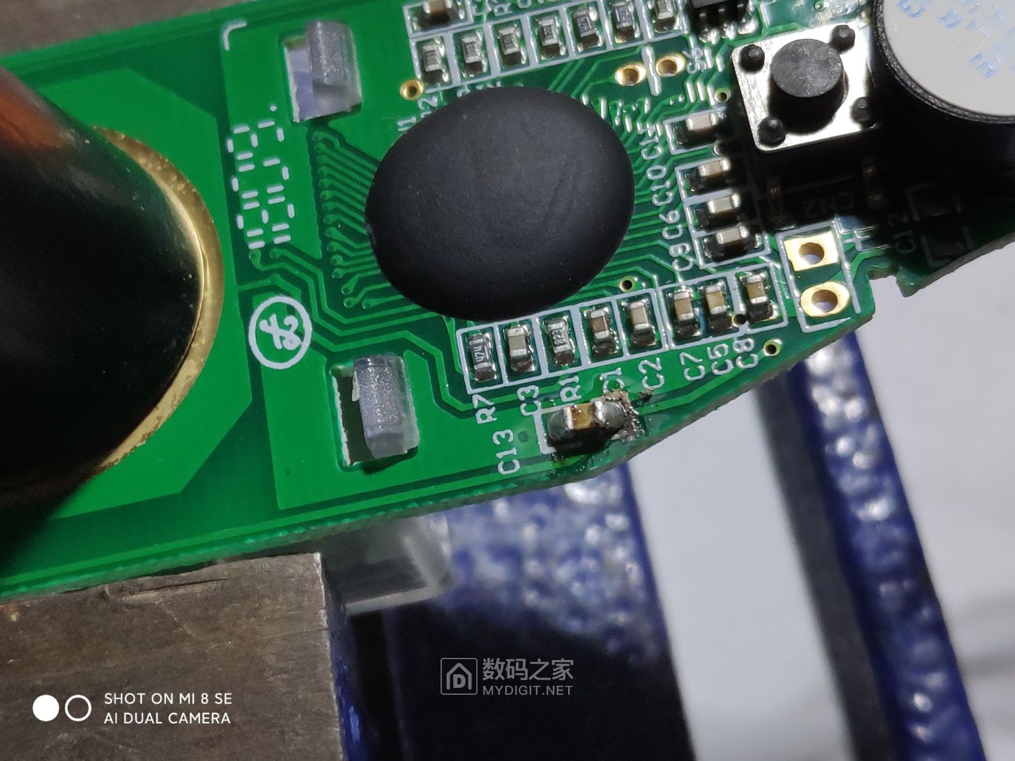

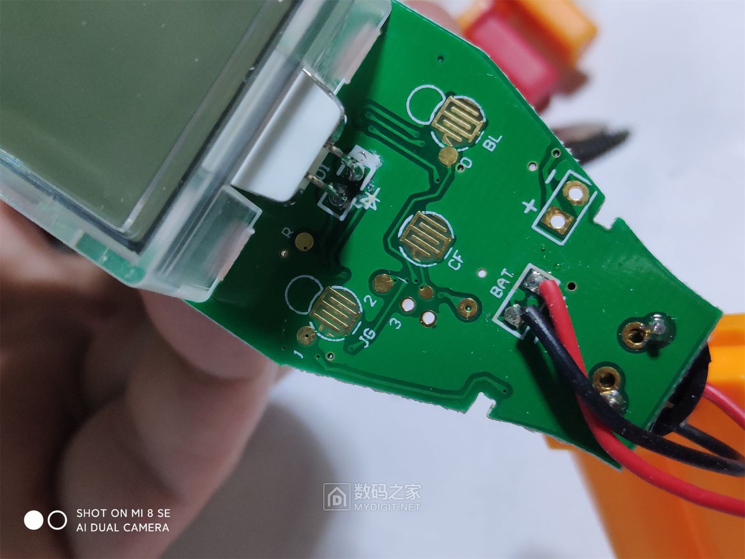

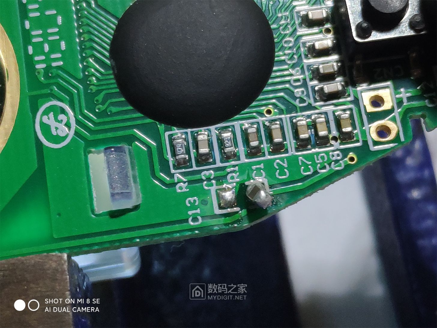

细节看了,一堆电容,应该很容易就抠掉

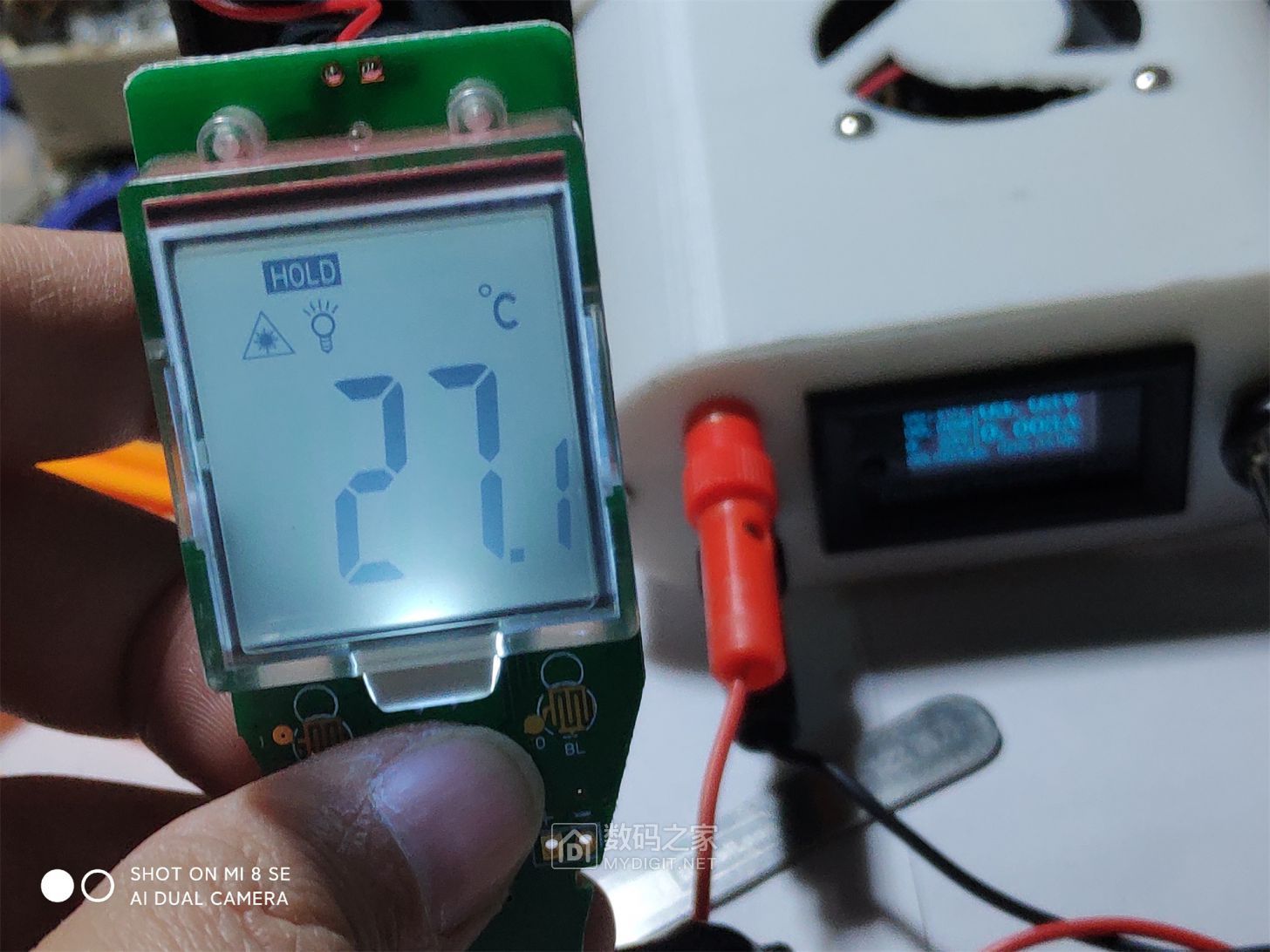

多测几个,然后抠掉c13电容,测量不短路了,电容是短路的

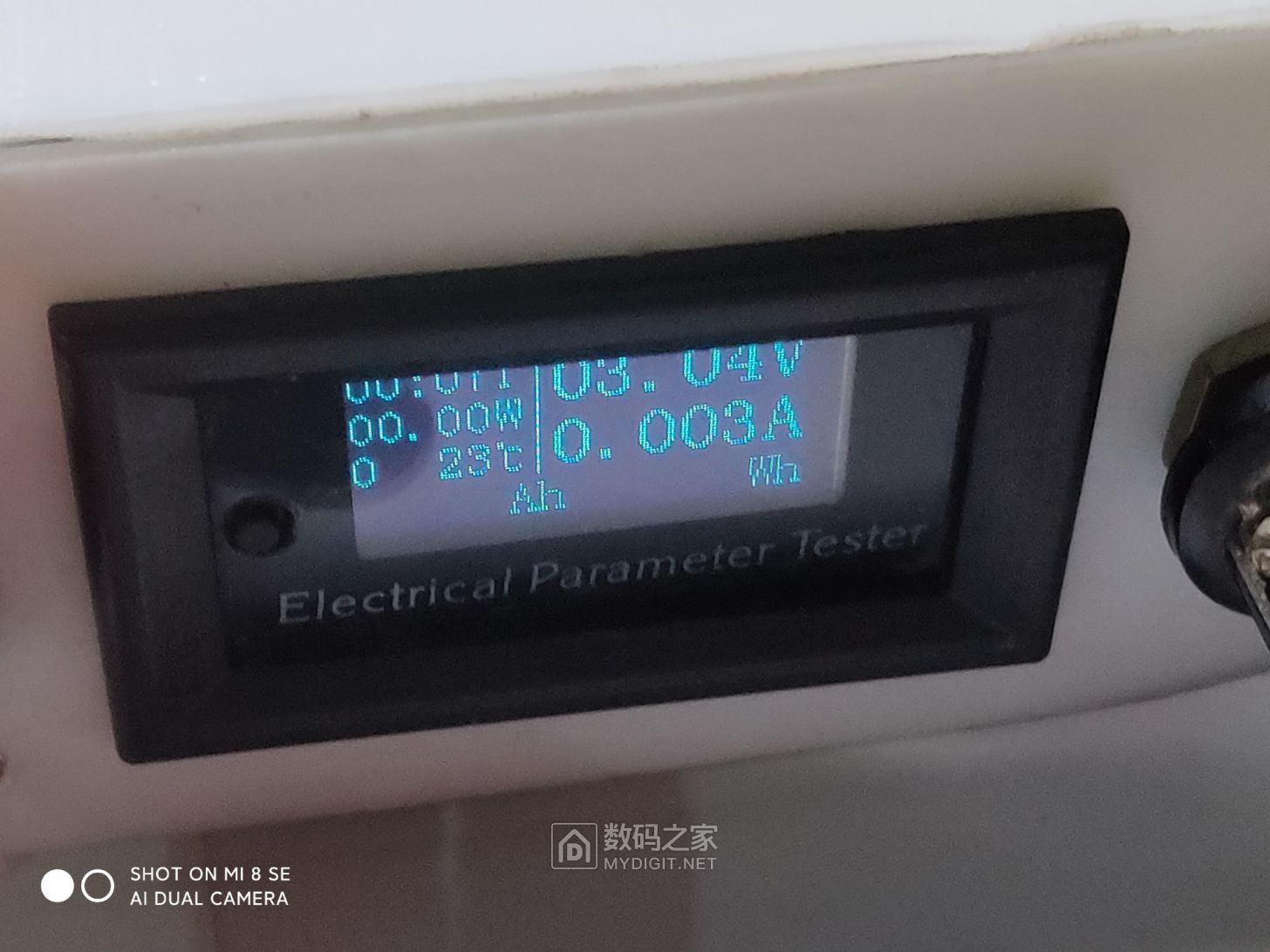

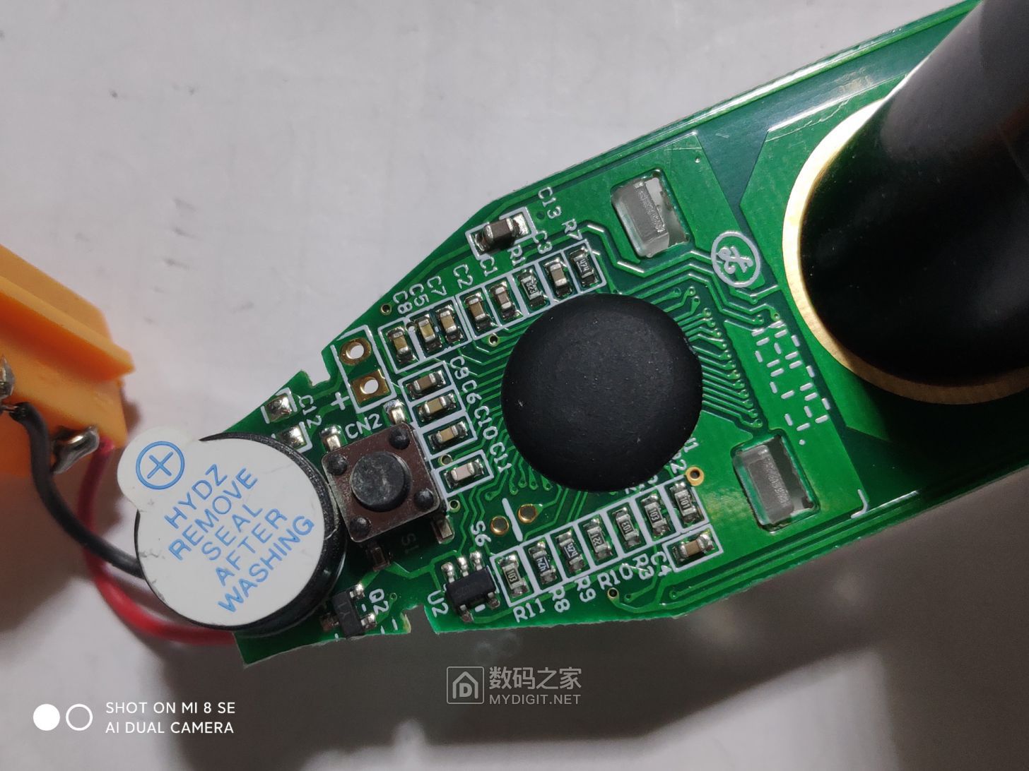

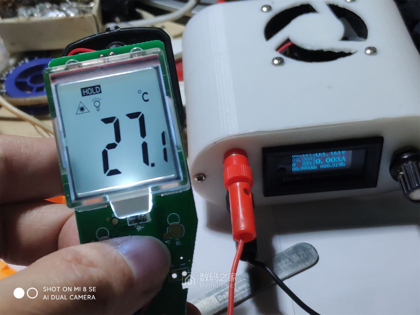

再用可调电源,电流没那么大了
随便补了一个电容,再试,基本没有电流
这玩意激光灯都没有那个电容耗电大
遂装回继续测试

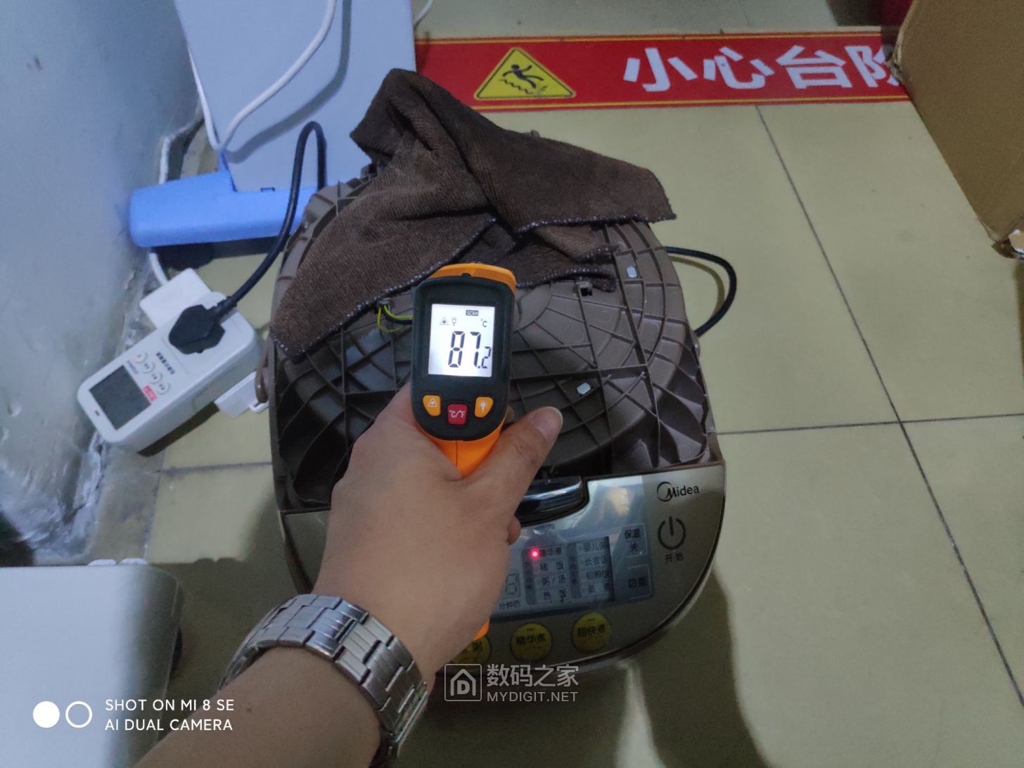

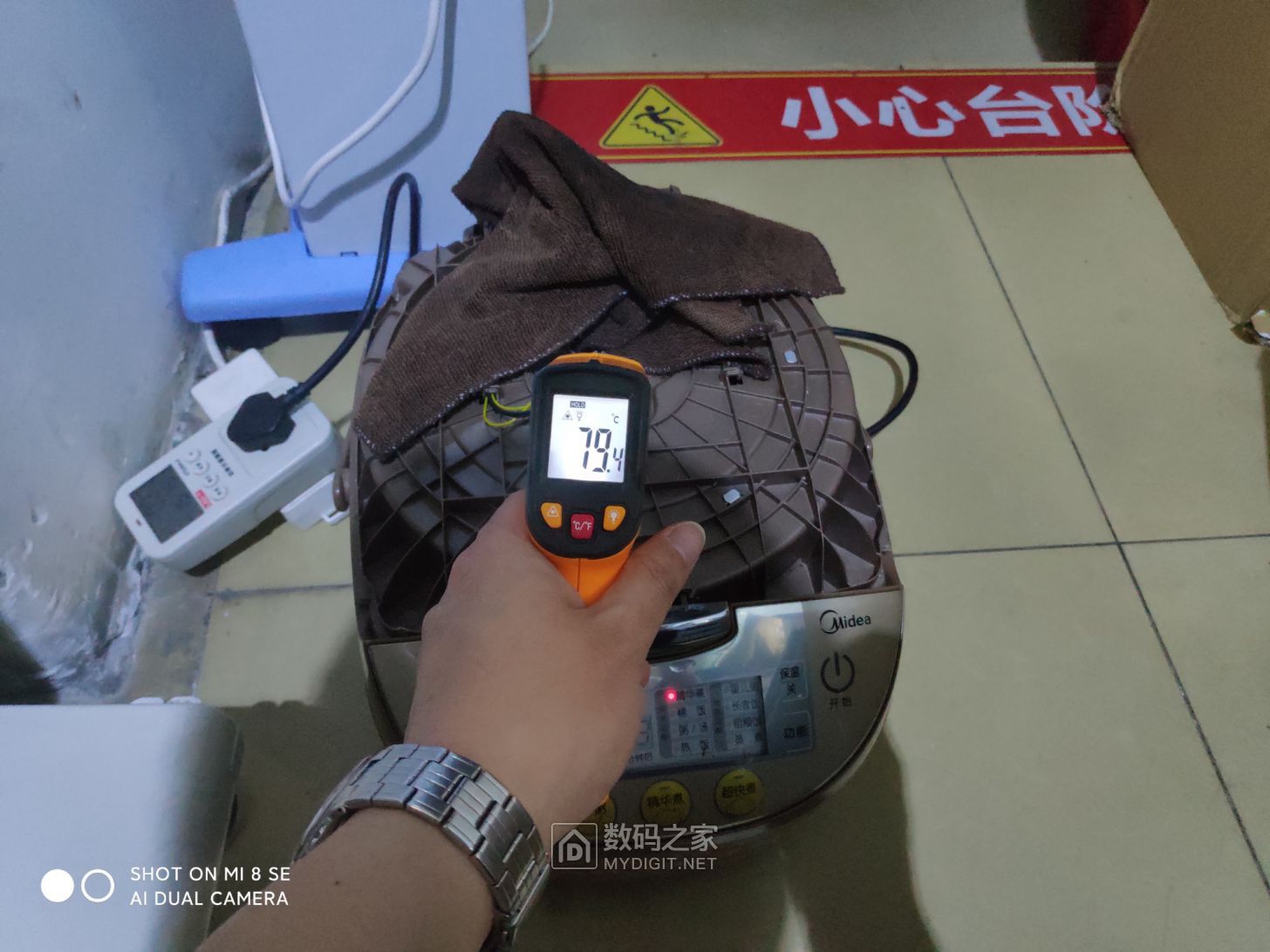

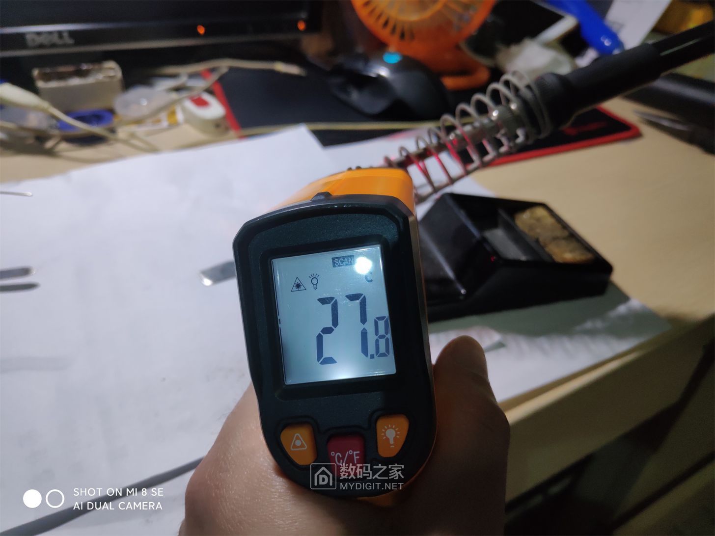

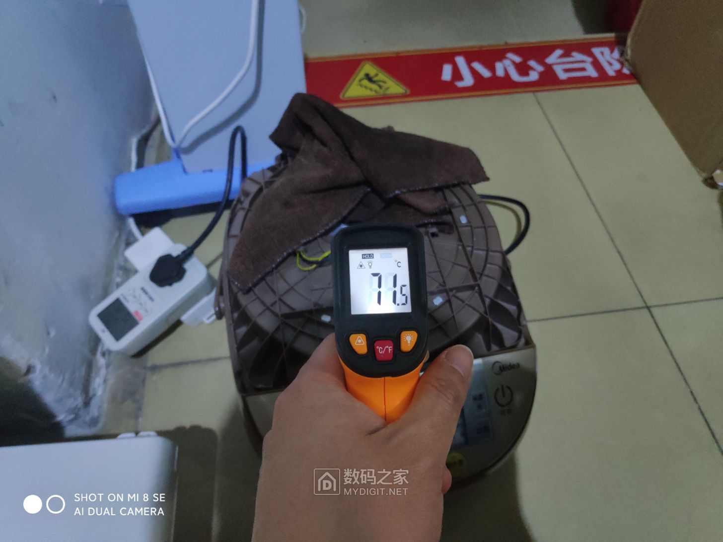

那几天给电饭煲测试跳档温度
IMG_20230218_163844.jpg IMG_20230218_163848.jpg IMG_20230218_163851.jpg IMG_20230218_163916.jpg
激光灯跟测试窗好像没有很正,所以测量有误差。。
并且。。真的有误差。。做个参考吧。

请问朋友测温的准确性跟激光是否对准有关吗?我感觉我买的激光也有些歪,我以为激光是指示用的,所以就没有关注。

那个贴着HYDZ的是什么元件啊?贴纸的意思是清洗之后撕掉?

发表于 2023-4-11 12:48:24 来自手机浏览器 | 显示全部楼层
liqh 发表于 2023-4-11 10:14
手持测温枪温度不准确,我有一个测体温的,不知是不是和这个一样的原理,所测温度参考价值都不大。 ...
原理是一样的,可能温度补偿修正机制不一样
发表于 2023-4-11 12:47:47 来自手机浏览器 | 显示全部楼层
这个能不能测体温啊。感觉测体温的表测出来的温度普遍偏高一些
