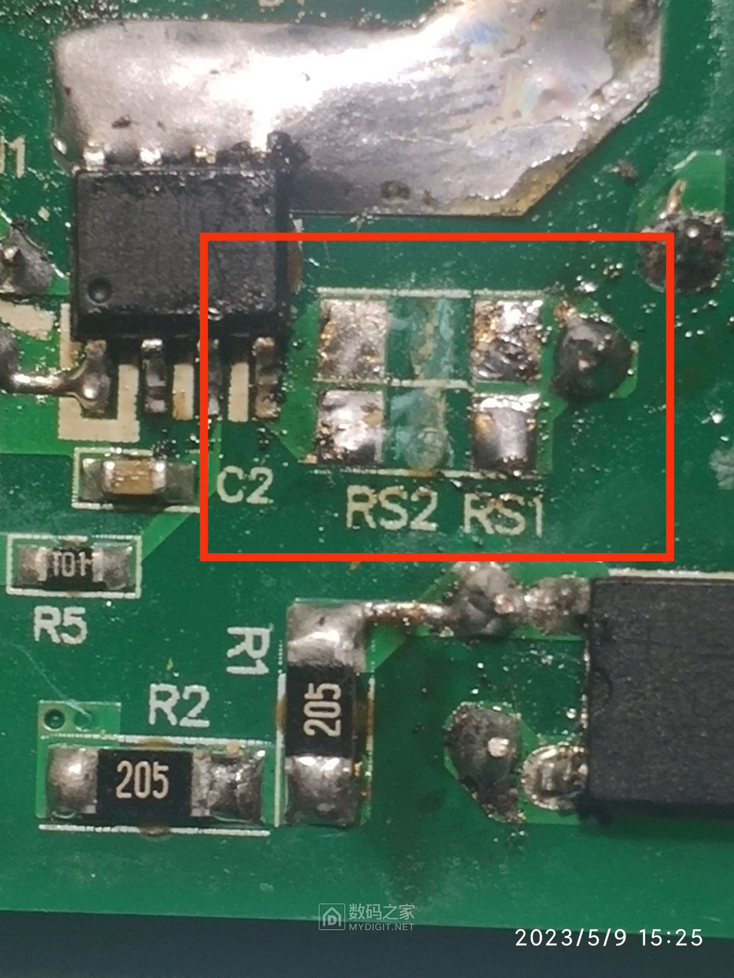

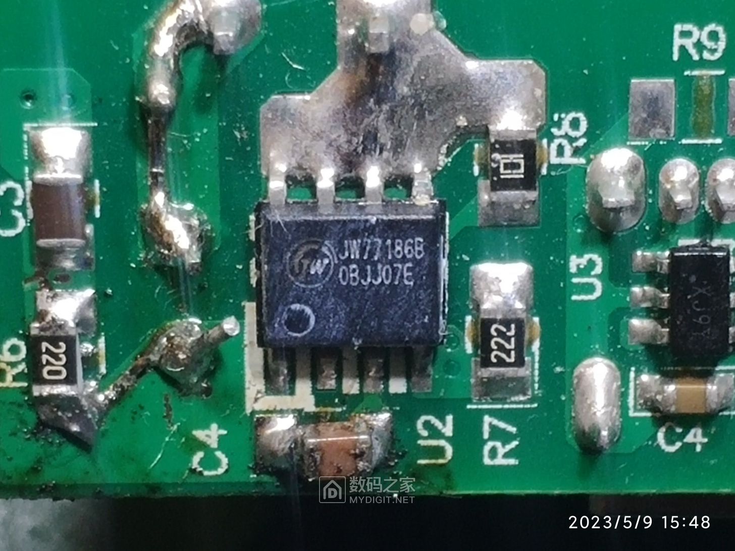

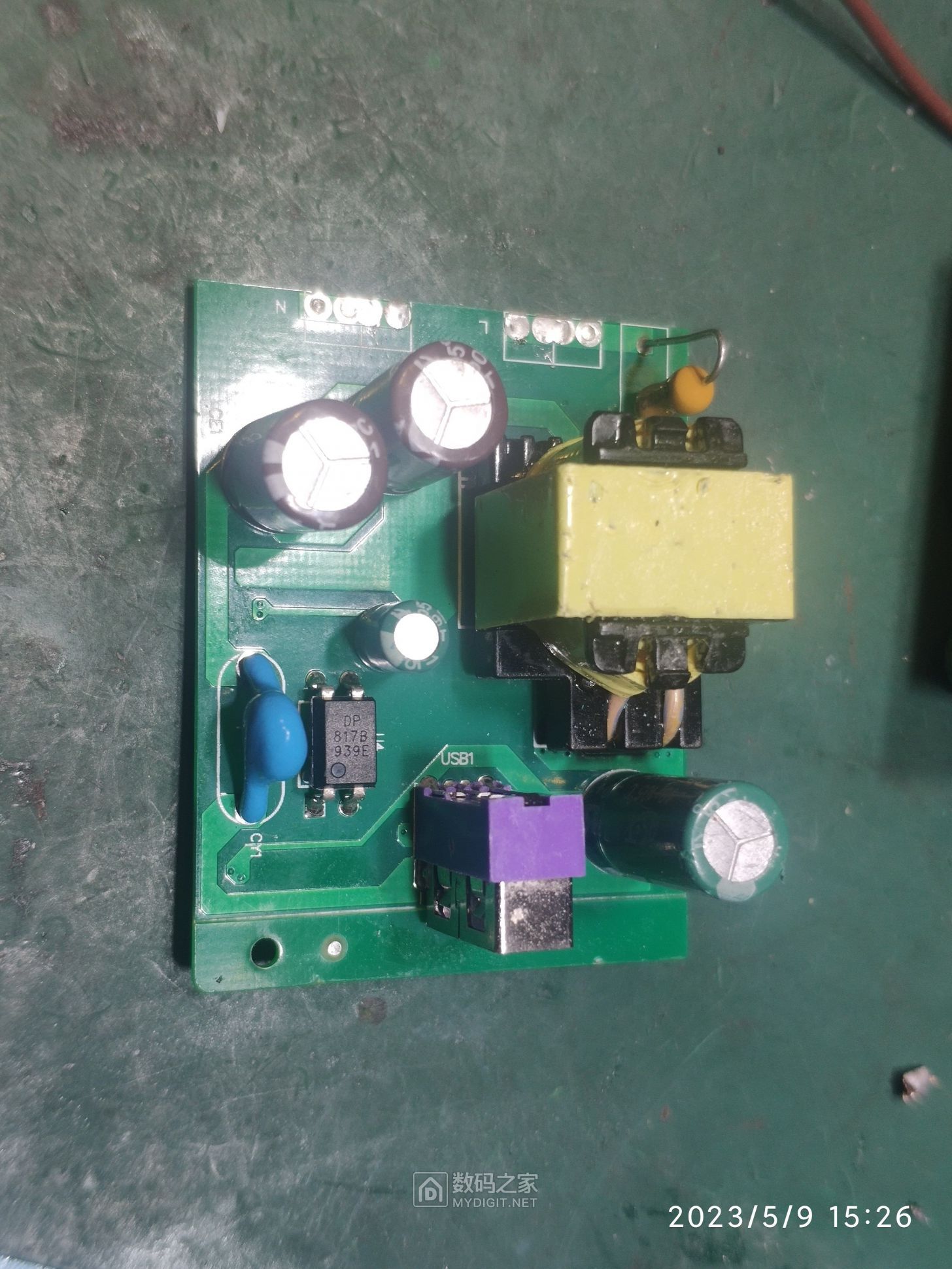

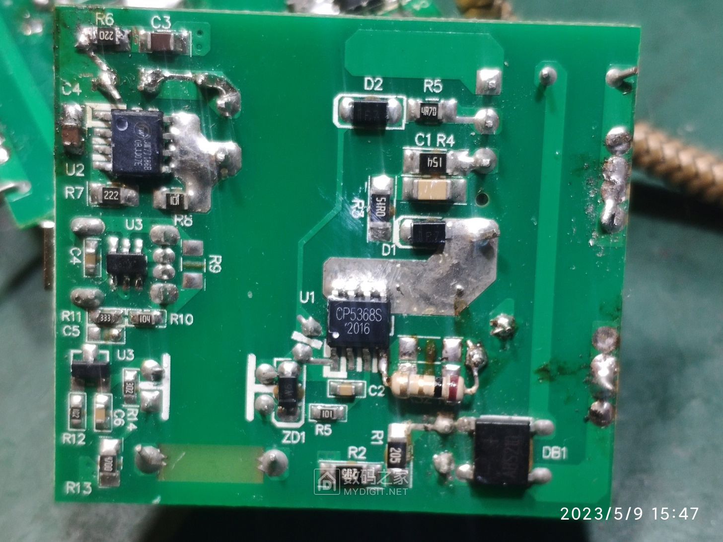

去年底在老五家买的,原图是这样的
结果到手这样的,货不对版
而且很坑的是,这是个办成品,红框处都缺件,结果就一直放着,这两天修充电头,刚好把这两块板一起处理了
电源管理芯片是cp5368s
同步整流是Jw77186b
这两个芯片也是坑,虽然网上有相关电路,但是却没有元件参数。后来我在一篇拆机帖子发现jw77186缺的电阻是22欧,缺的电容因为标记为Cvcc,估计是滤波电容,放了个4.7-6.8uf的上去。cp5368s缺的是电流采样电阻。cp5368直换sp6648hf,找到sp6648的姐妹sp6649,显示这个电阻是2个2欧并联。手上没有合适的贴片电阻。用1欧色环电阻代换。补上这三个元件接电测试,5v输出正常,诱骗器也能诱骗出12v电压。
如果有买有相同板子的可以参考一下
