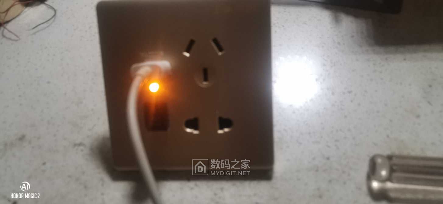

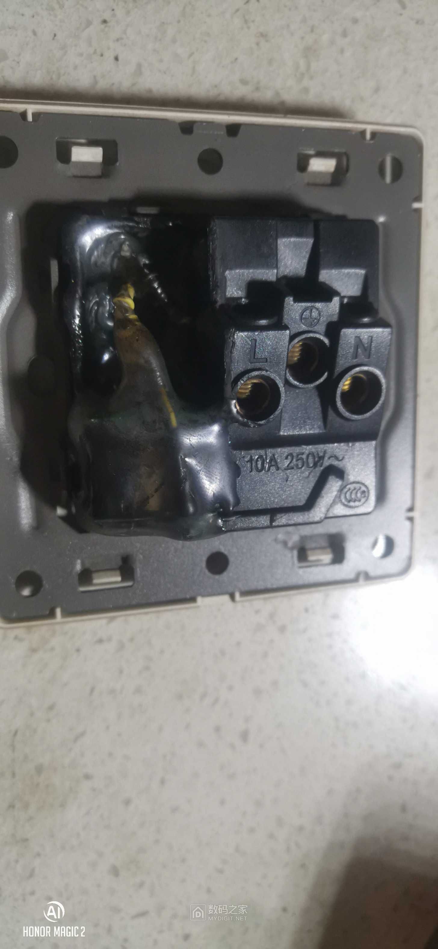

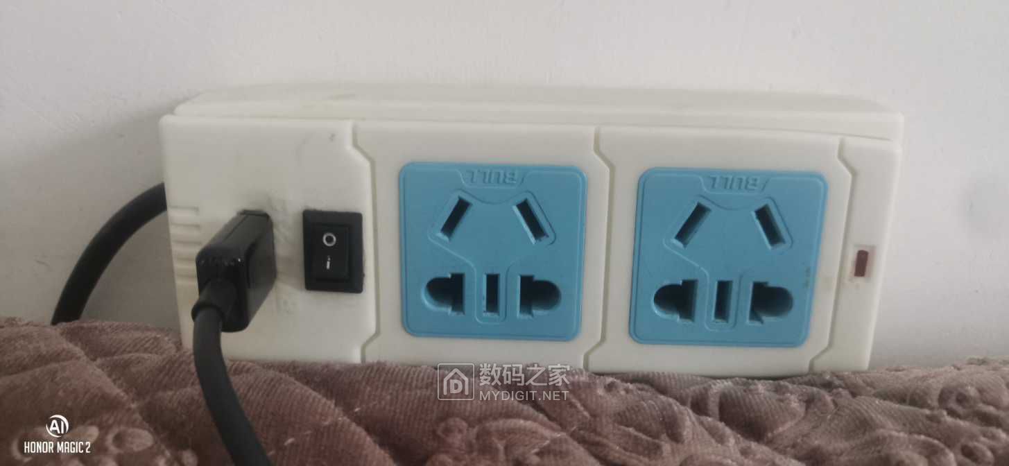

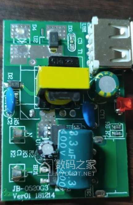

没事拆了个苹果老款一安充电头塞垃圾86面板里面,里面自带的电路板我是不敢个手机充电虽然也是一安但是不安全高低压离得太近,开始想塞快充电路板进去无奈根本就没有这么小合适的板子内部空间2*4*7左右,最后就剪裁打磨硬塞了个果皮电路板进去加了个老司机都喜欢的黄色----灯,最后热熔胶固定难看上了天真后悔也懒得去整了反正在里面看不见,另外个插线板空间大改的一个三星的2A头子用了几年了还阔以在沙发上方便。

发表于 2023-6-13 22:16:46 | 显示全部楼层
热熔胶不能固定发热器件,可以用704硅橡胶或者硅酮导热胶固定,天目的某宝券后1块一管,能用很久

发表于 2023-6-13 19:19:14 | 显示全部楼层
liang1666666 发表于 2023-6-13 17:22
插座原配的usb似乎是非隔离充电
应该都是隔离,有的是反馈绕组容易看错,有的是光耦反馈。楼主接大功率电器,尽量直连插座,避免开关触点过热,只控制5v电源通断。

发表于 2023-6-13 17:22:27 | 显示全部楼层
插座原配的usb似乎是非隔离充电
