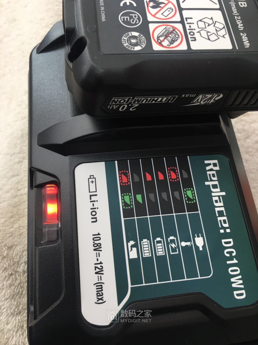

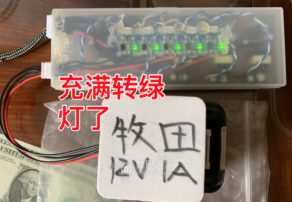

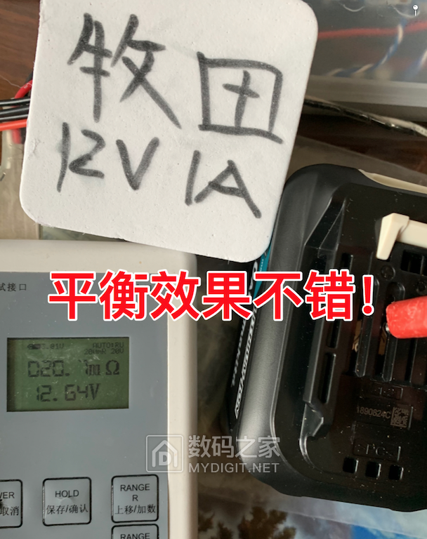

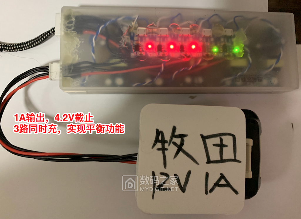

牧田这款电池还是不错的哈,不像博世,米沃奇,得伟那样全是傻瓜串联,
这个电池跟牧田7.2V一样,中间抽头直接输出的,
所以DIY个插板就可以直接充电了,
玩航模的用手上的充电器插就完事了:

net8boy 发表于 2019-5-24 12:17
文具盒20
5V1A电源5个 10元
4056板子5个  5元
果断放弃4056充电块吧,直接使用MAX1879。
我也学着“创意DIY”里做了一个平衡充,诺基亚5V1AUSB电源模块,六块并联,效果杠杠的

 楼主| 发表于 2019-5-24 12:17:13 | 显示全部楼层
BBlol 发表于 2019-5-24 09:47
支持DIY,成本用了多少? 看似用手機充電板
文具盒20
5V1A电源5个 10元
4056板子5个  5元
线&插头 5元
PCB空板 1元
海绵是装拉卡拉POS器的盒子内衬,0元
